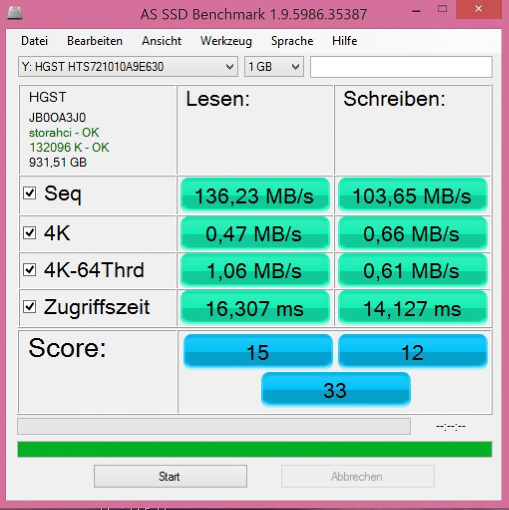

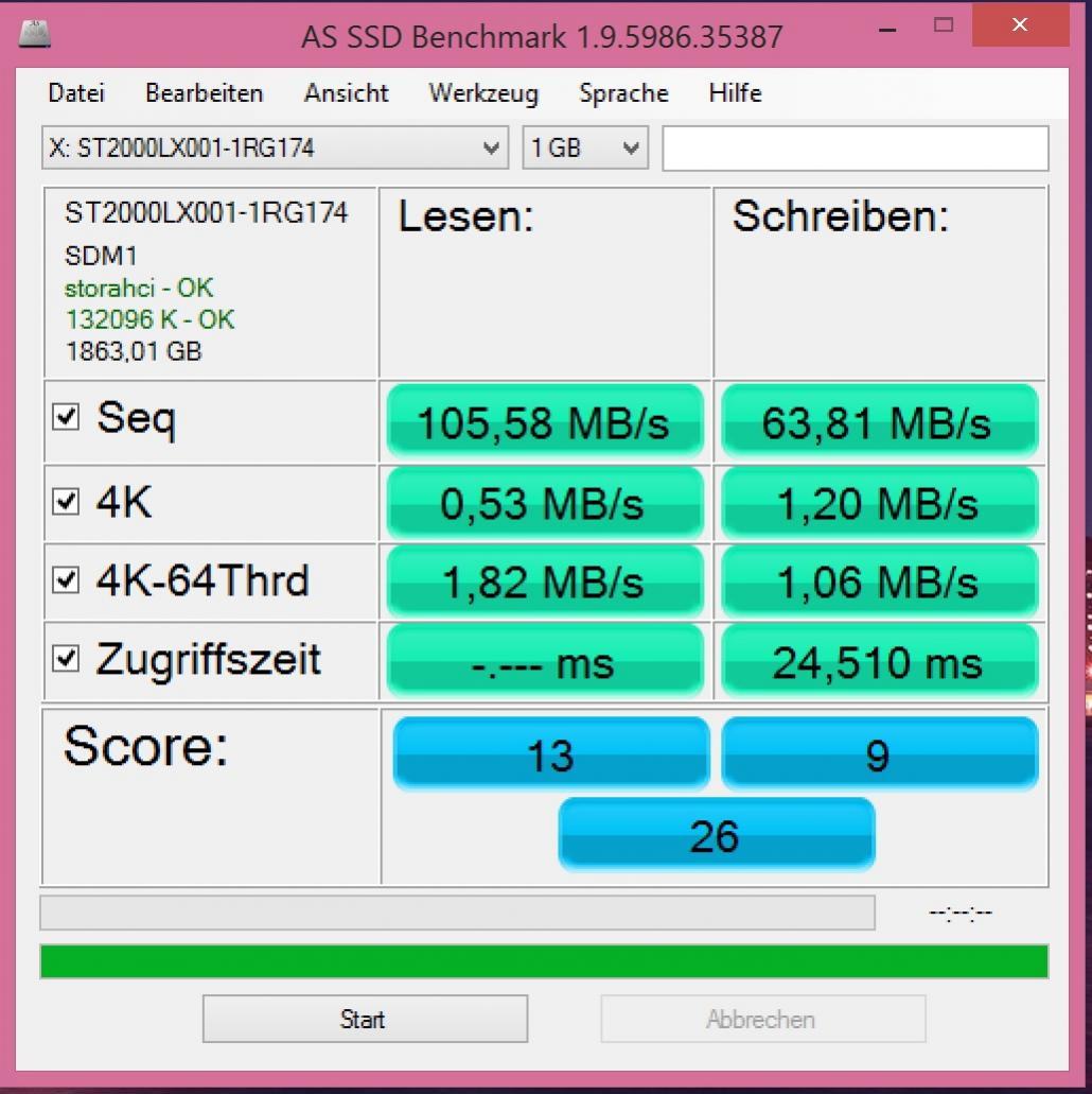

Als Erstes habe ich einen Disk Mark gestartet das Ergebnis ist wie folgt:
FireCuda HGST 1tb

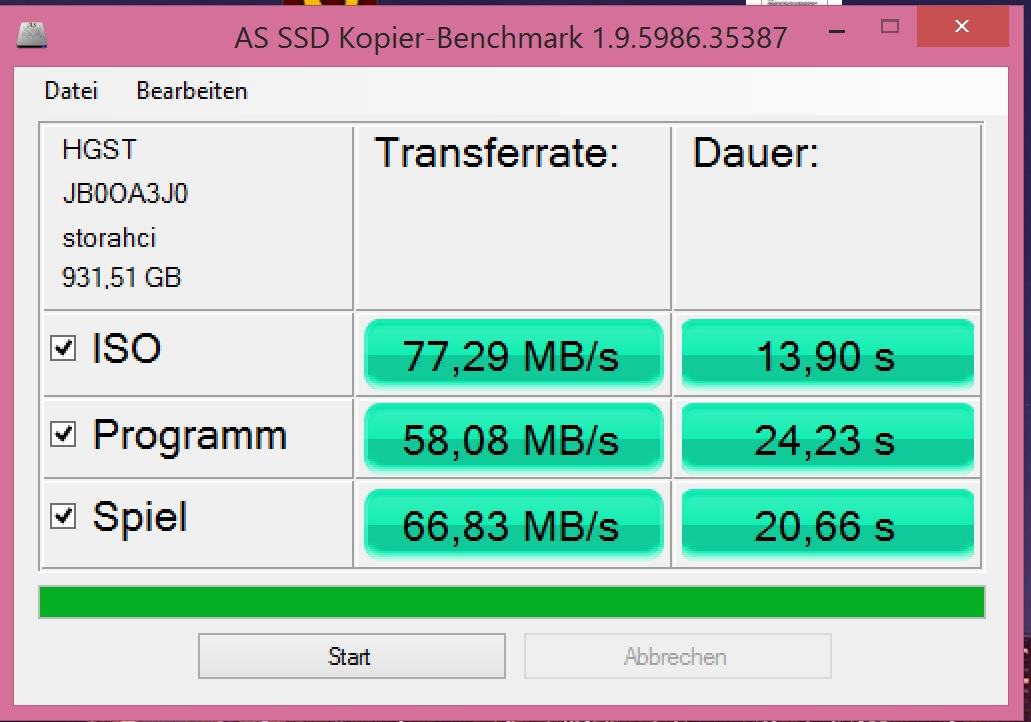

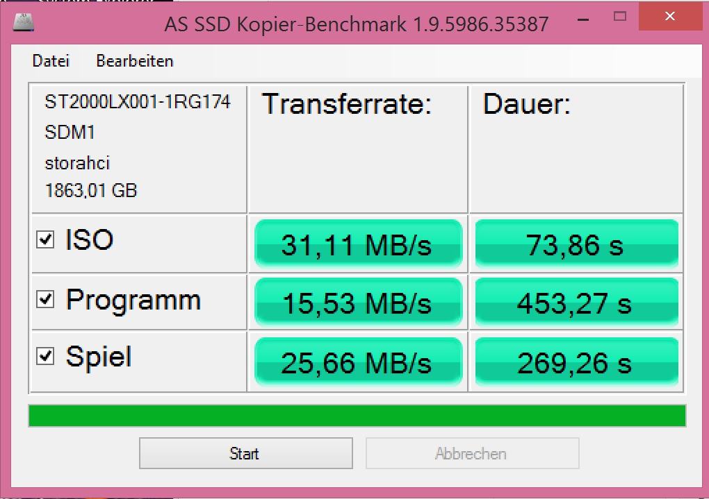

Auch den Kopier Test habe ich mal Gestartet, hier das Ergebniss:
as ssd kopier-benchmark sshd (5gb).jpg As ssd Kopier Benchmark HGST 1tb 2,5 zoll 7200upm.jpg
FireCuda HGST 1TB

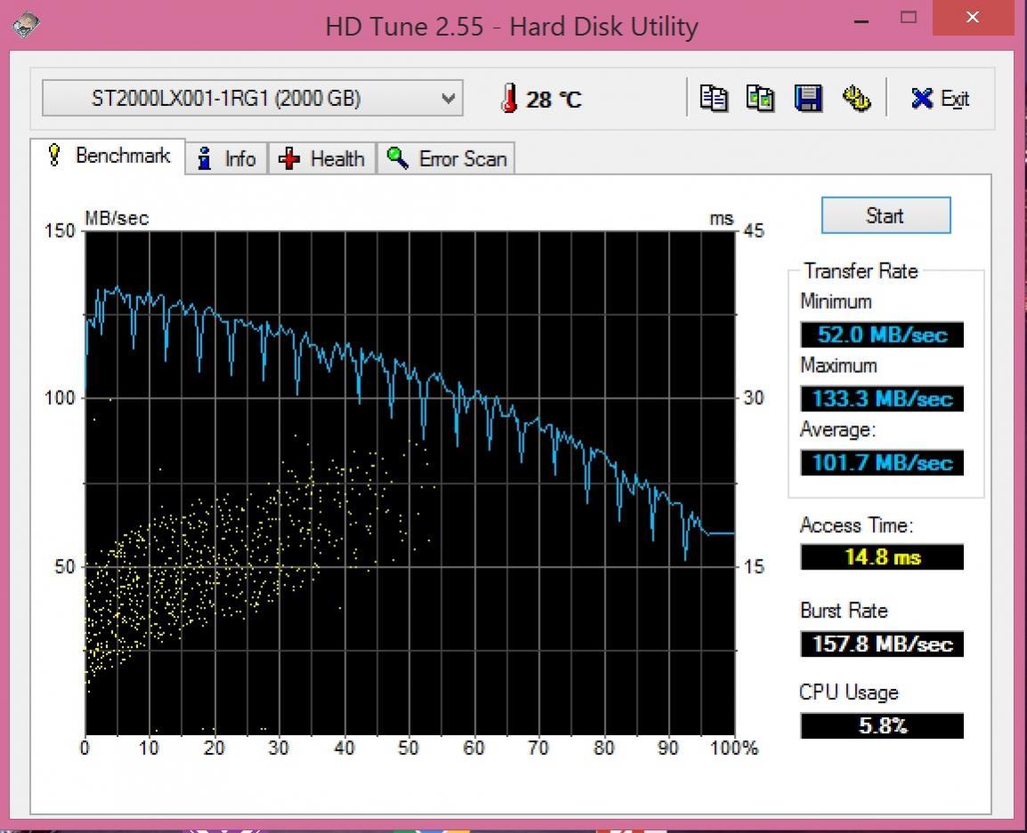

Ich habe anschließend Einen HD Tune Test gestartet:
FireCuda HGST 1TB

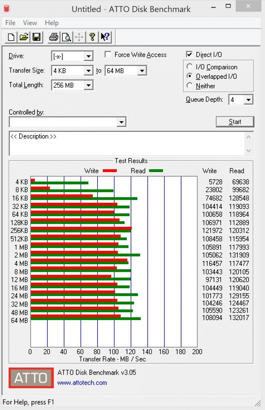

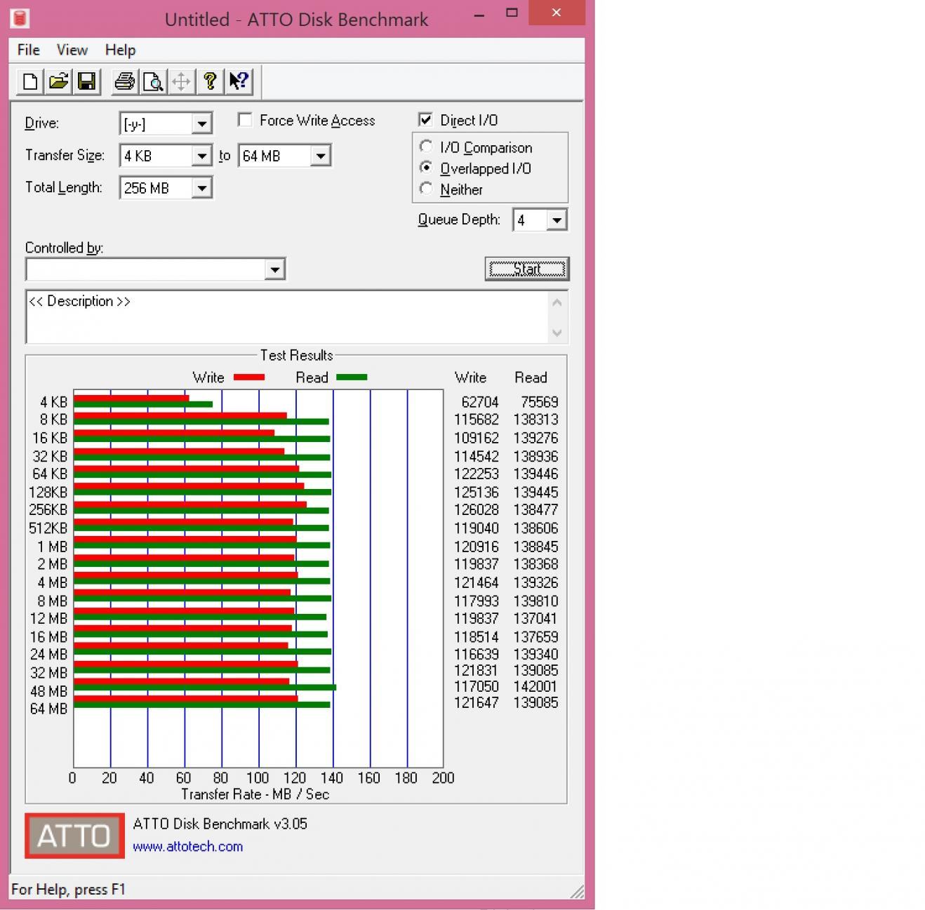

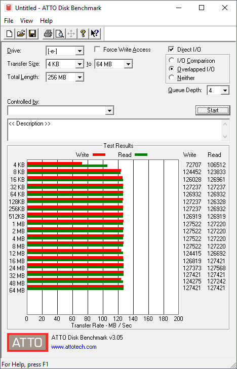

Da ich hier Bereits einige Differenz Feststellen musste, Habe ich zusätzlich einen ATTO Diskmark laufen lassen:
FireCuda HGST 1tb

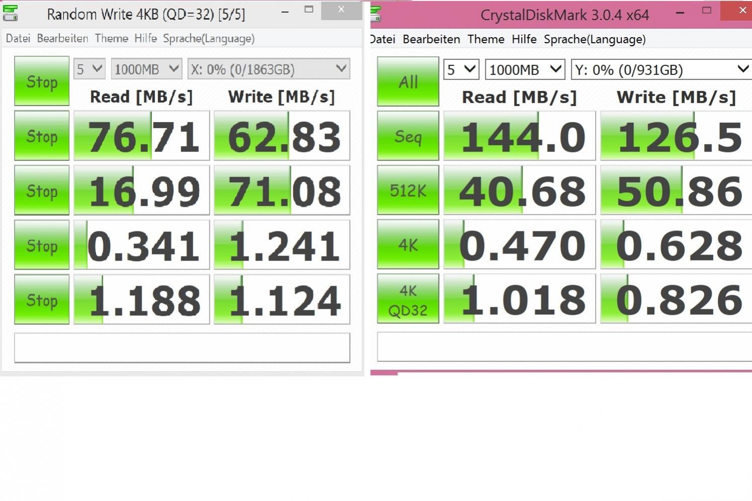

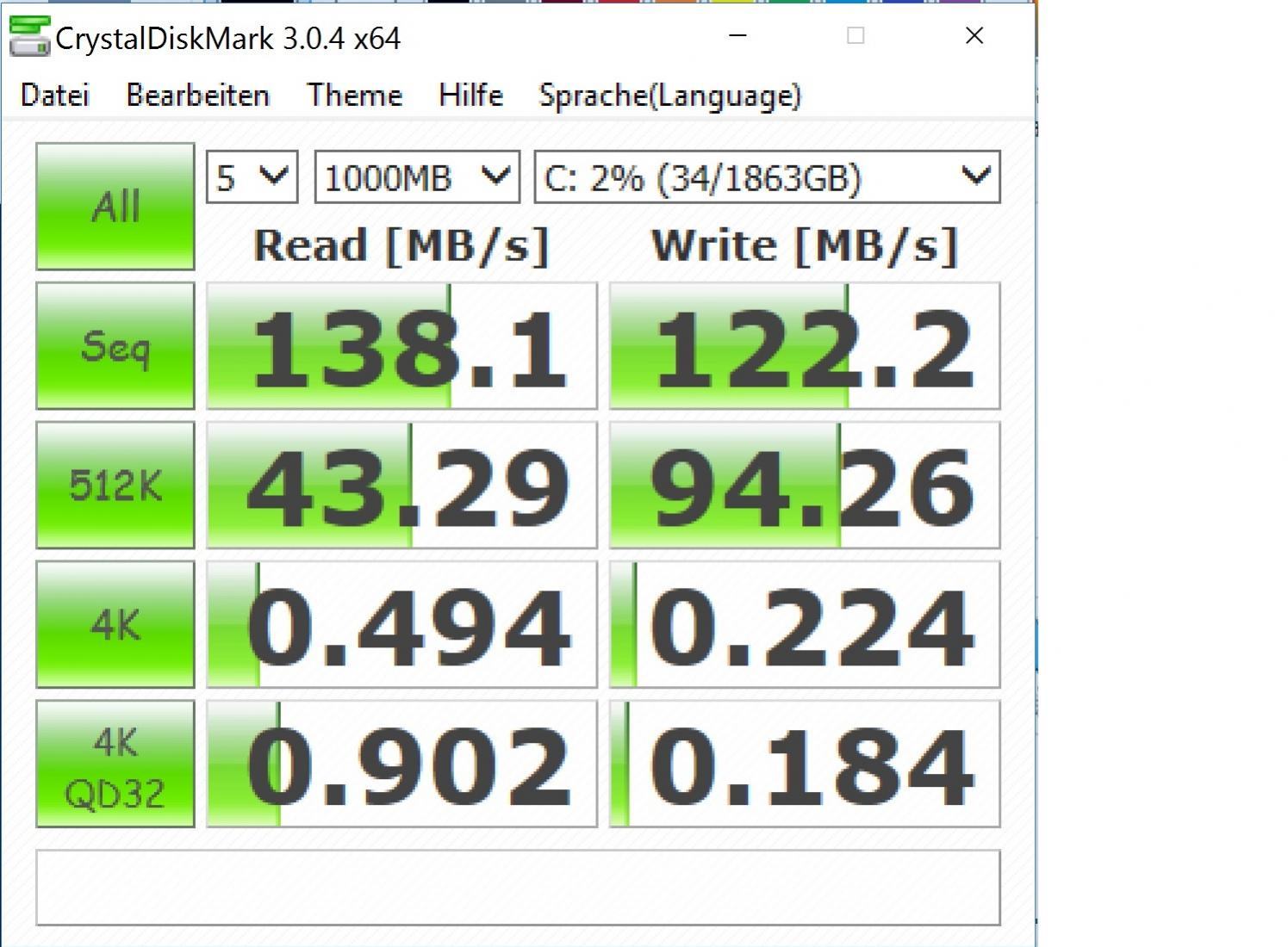

Anschließen Noch mal ein Crystal DiskMark
FireCuda HGST 1tb

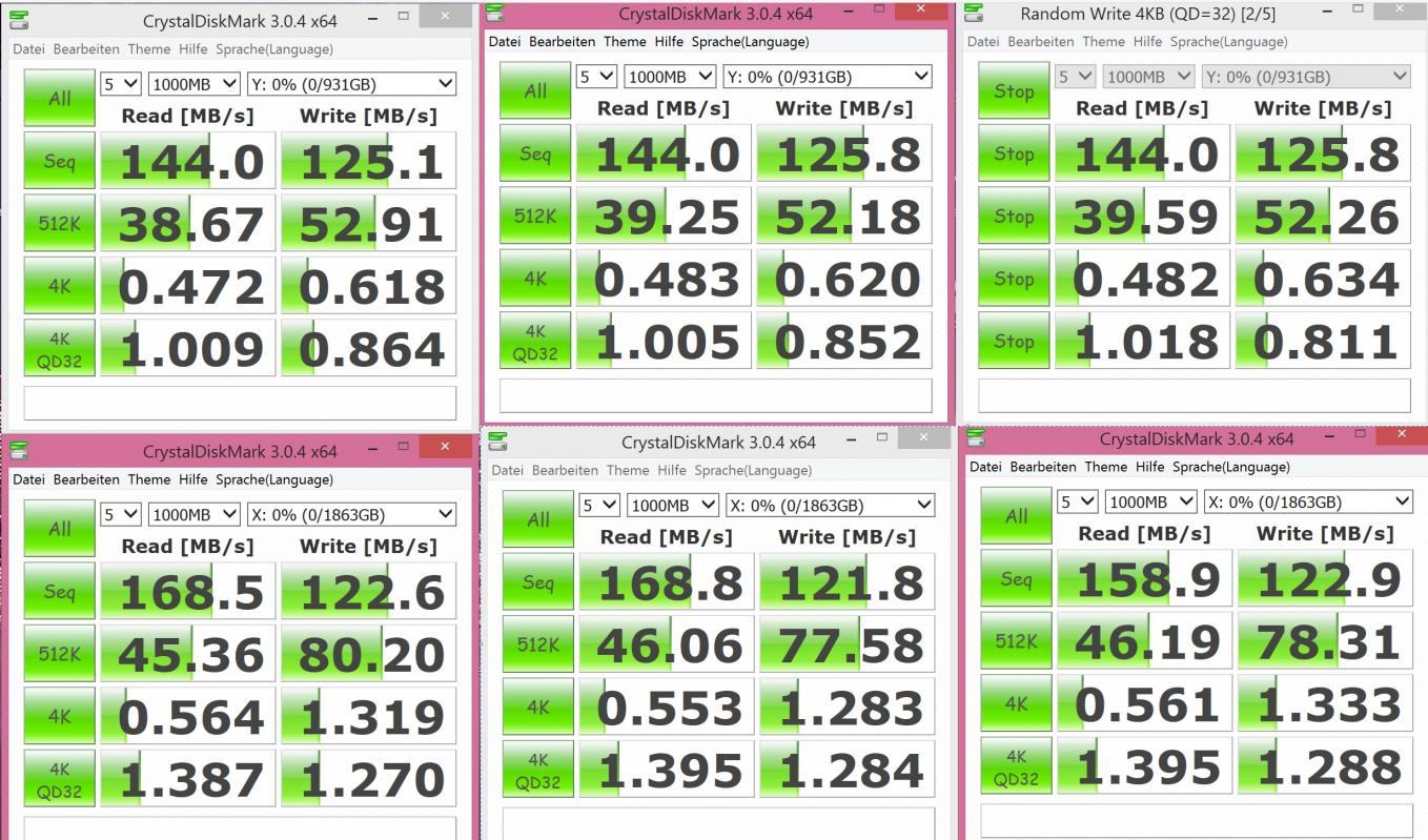

Nochmaliges Testen durch Crystal Disk Mark 3 Durchgänge Hintereinander im Vergleich:
(ZU Berüchtigsten ist das ich Bereits Testsystem allerdings mit Windows 8.1 Genutzt habe.)
Oben die HGST und die FireCuda
Da ich mit sehr hoher Begeisterung diese Programme durchlaufen lies,hätte ich nicht gedacht das die SSHD sich so
gut schlägt. Ich bin zwar fest davon ausgegangen das die FireCuda bessere SEQ Lesen/Schreibe Geschwindigkeit erzielt, dennoch bin ich erstaunt, das sie recht nah an dem Ergebnis der Vergleichbaren Festplatte liegt. Hierbei ist zu wahrscheinlich zu berücksichtigen das die HGST HDD 7200upm hat und die FireCuda lediglich mit 5400upm arbeitet. Allerdings arbeitet sie mit einen 8 gb Cache Speicher. Der wiederum im bestimmten Bereichen Punktet. Im Benchmark Test ist diese Hybrid HDD nicht überwältigend, sie ist auch nicht in solch ein Bereich geeignet.

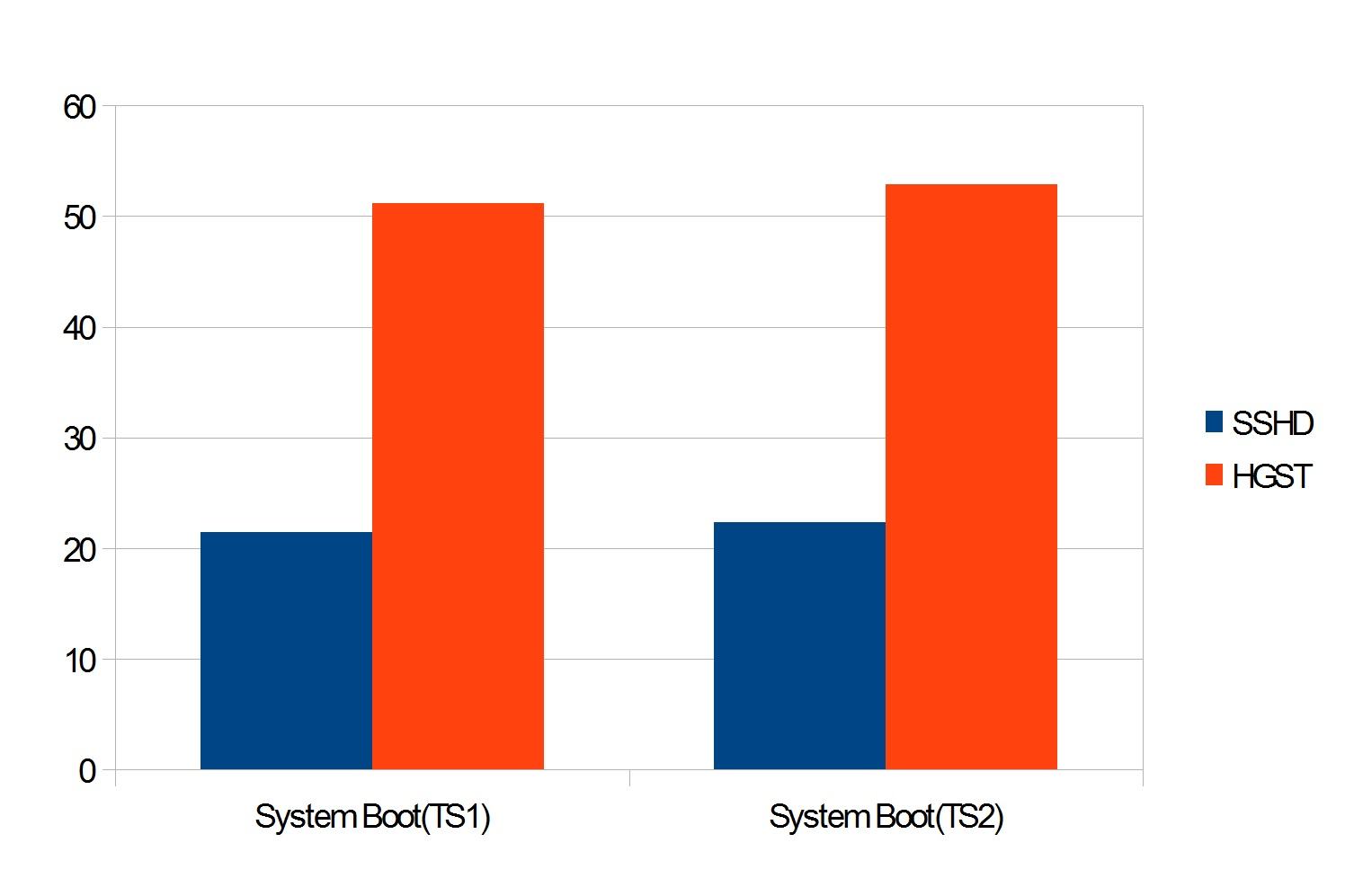

Die voreile liegen allerdings im Alltag. Eine SSHD mit recht viel Speicher (2TB) ist was für schmalen Geldbeutel und die Bootzeit gegenüber einer HDD (HGST) ist deutlich besser. Meine Gemessene Zeit Unter Windows 8.1 zeigt diese Grafik:
Angaben in Sekunden

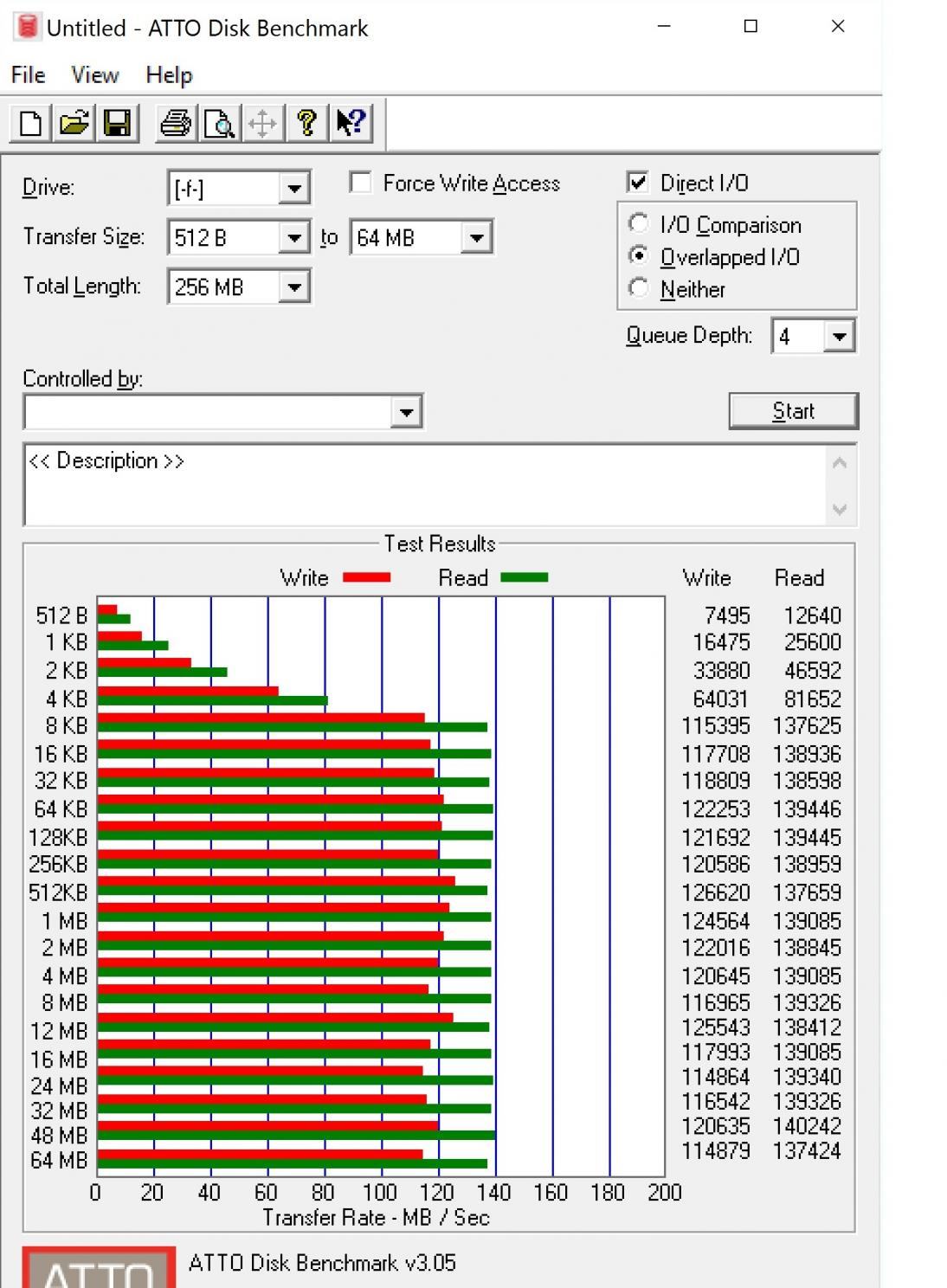

Folgende Testwerte konnte ich Unter Windows 10 festhalten:

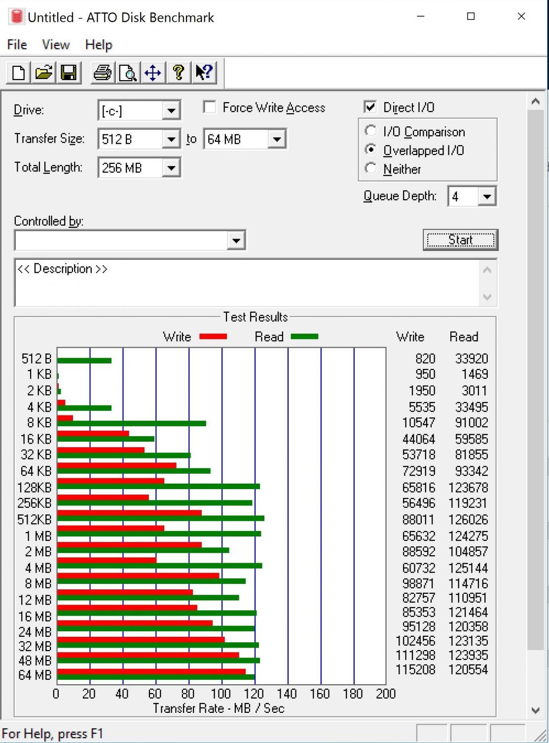

SSHD Firecuda HGST HDD

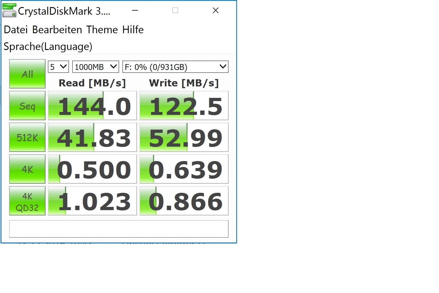

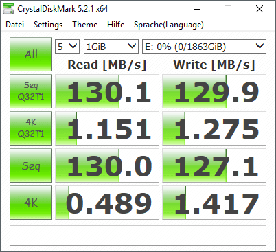

Anschließend habe ich einen Crystal Disk Mark gestartet:

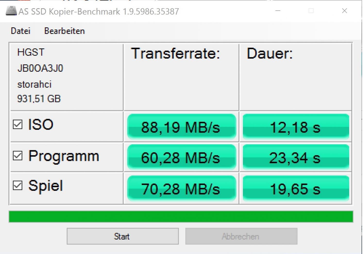

Und dazu einen Kopier-Bench Test:

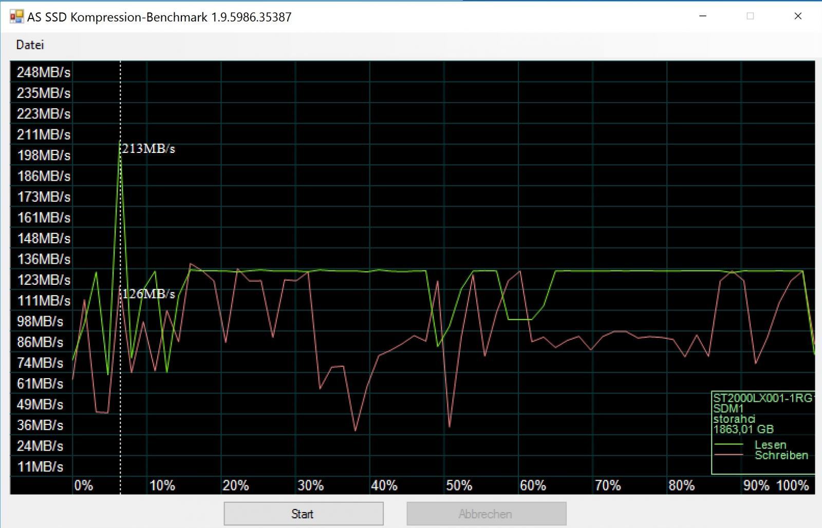

Zum Abschluss Meiner Testreihe unter Windows 10 habe ich noch einen Kompressions-Benchmark:
Da einiges schon durch die Tests dargelegt ist, möchte ich kurz noch mal auf die Crytal DiskMark Ergebnisse eingehen und mein Grund vom Case wechsel. Der Test unter Windows 10, ist zum Vergleich zu Windows 8.1, mit besseren Ergebnis gekommen. Daraus Schließe ich, dass SSHDs mit dem neuen Betriebssystem einen kleinen voreilt haben. bzw besser Arbeiten.
Ich habe das ganze in ein anderes Case bepackt, da ich hier einen Unterschied der wärme Entwicklung feststellte.
Auch wenn die SSHD und HDD in dem Bereich 2,5 Zoll Festplatten, sich teilweise ein Kopf an Kopf rennen bieten, so ist doch zu sehen, im Boot Bereich, geht klar die SSHD als Sieger hervor.
Unter Windows 10 kommt es mit dem Bootzeiten in etwa gleich, daher habe ich von dieser Grafik Darbietung abgesehen. Dennoch sollte Sichergestellt sein, das diese in einem Gerät verwendet wird, wo eine gute Luft zuvor geboten wird.
Fazit:
Auch wenn beide wie gesagt gleichermaßen Lese/Schreibgeschwindigkeiten zum Teil aufweisen in den Tests und die SSHD sich gut geschlagen hat, muss ich doch sagen, das sie sich in Gewisse Systemen als OS Platte hergeben kann. Preislich gesehen wäre sie in einem guten P/L für die Größe von 2.5 Zoll bei 2TB. Schade das die FireCuda sich nicht in einer PS3 verwenden lässt. Bin allerdings mit der SSHD Lösung als Zusätzliche Datenplatte vollkommen zu Frieden. Lässt sich daher beliebig einsetzten auch in ITX Systeme, selbst dort ist sie eine Perfekte Lösung auch als OS-Festplatte.

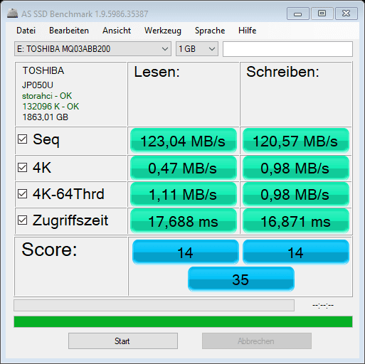

Ich hatte auch kurz mit der Platte geliebäugelt, aber das SMR schreckt mich ab. Da das ganze bei mir vornehmlich als Daten-Platten mit viel lesen, wenig schreiben zum Einsatz kommen sollte, bin ich durchaus froh darüber, eine Platte mit PMR ohne Cache genommen zu haben. Die 2TB Toshiba ist zwar höher, da sie aber eh in einen 3,5" Slot kommt, spielt das für mich erstmal keine Rolle. Wenn die Platte ankommt, vll mache ich just4fun auch mal ein paar Benches. Mal gucken, wie sie sich schlägt.
So, hier mal ein paar Quick-Benches. Mehr wird's von meiner Seite aus erstmal nicht geben, brauche die Platte zeitnah im Einsatz. ;-)
Wie ist das Genaue Modell der Toshiba? Quick Benches überzeugen einen ja fast schon :d
Ist halt keine SSHD
