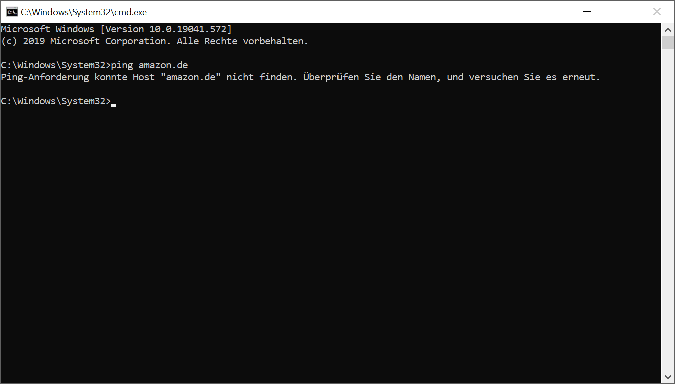

Ich hatte gestern Abend nachdem ich zwei mal die Sicherung rausgehauen habe (um eine Lampe anzuschließen), bis vor einer viertel Stunde gar kein Internet.
Seit eben ein paar Minuten geht es wieder, allerdings nur manche Seiten.

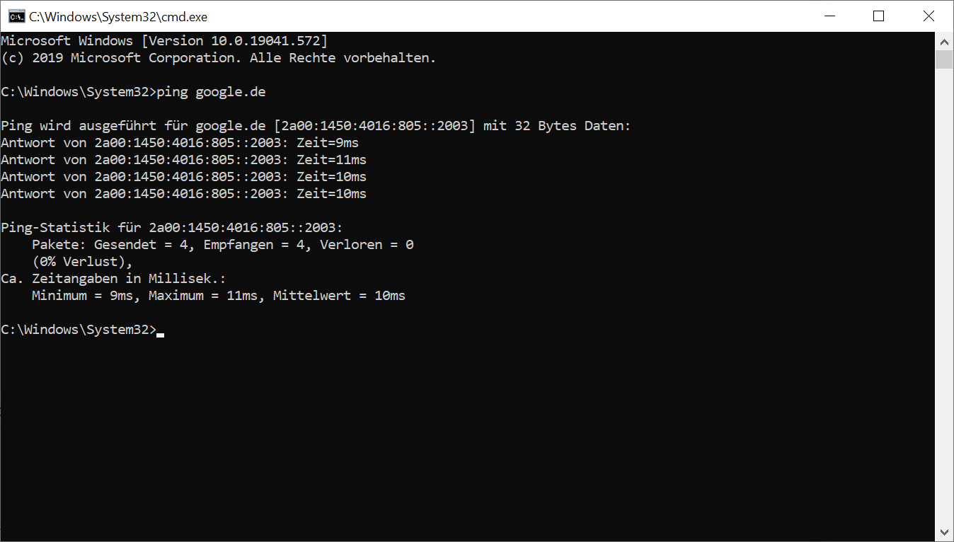

YouTube lädt ohne Probleme, Amazon, eBay oder Geizhals gar nicht.
Ich kann die Seiten auch nicht anpingen, die ich nicht erreiche, bei den andern sind es immer um 10ms.
Auch die Geschwindigkeit scheint mir normal zu sein.
Manche Seiten gehen halb, ein Bilderboard z.B. lädt die Seite an sich, aber nicht die Bilder. Kommentare sind da, aber eben die Bilder fehlen auch in der Vollansicht.
Laut allestörungen.de bin ich einer von 10 Leuten in meinem Großraum, die Probleme haben - aber da bis zu dem Strom wegnehmen per Sicherung alles funktioniert hat kann das doch eigentlich nicht an mir liegen?!
Wenn man nach dem Problem Googelt, findet man ganz tolle Anleitungen, dass man doch seinen PC und das Modem neu starten soll... Am PC liegt es nicht, denn 2 Handys und ein Tablet haben die gleichen Probleme.
Mir gehen so langsam aber sicher die Ideen aus, was ich noch machen könnte, denn die Ursache ist mir völlig schleierhaft.

Sind bestimmte Seiten eventuell nicht über reines IPv6 zu erreichen und du hast kein IPv4 aktiv? Die Antwort von google kommt ja über ne ipv6 adresse zurück. Hast du mal manuellen Ping auf die (v4) IP statt auf den Domainname versucht?
IPv4 ist aktiv, läuft über 1.1.1.1 - aber ja, 4er Seiten sind nicht erreich- und anpingbar, 6er schon.
https://www.wieistmeineip.de/ipv6-test/ Sagt mir, dass ich keine IPv4 Adresse habe.
Die meisten Seiten, die ich ergoogele, funktionieren nicht, daher ist eine Lösung extrem schwer zu finden.
Daher die Frage - was mache ich jetzt? :P
Edit: Mein Modem kann ich auch nicht erreichen. Wenn ich "192.168.0.1" eintippe, kommt der gleiche Bildschirm wie aktuell bei Amazon und Co.
