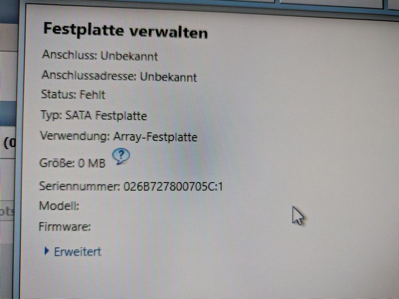

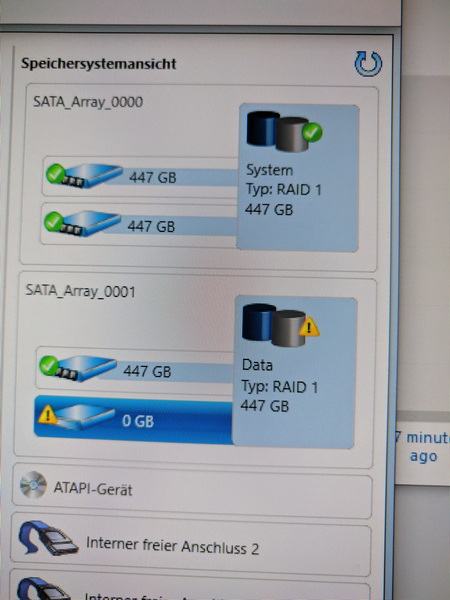

Ich habe vor ein Paar Tagen bei einem Kunden den "Server" (Lexware Premium unter Windows 10) überprüft.
Dabei habe ich dann festgestellt, daß eines der beiden Raids degraded ist. (seit Wann war leider nicht feststellbar.)
Gestern habe nun endlich den Server rausholen dürfen, um das Raid zu ersetzen.
Nachdem ich den Server runtergefahren hatte, fiel mir ein, daß ich noch schauen sollte ob die letzte DaSi gelaufen ist.
Also wieder eingeschaltet und siehe da, der Raidcontroller hat alle SSDs gefunden (im POST) und der RST Treiber begann sofort mit dem Rebuild.
Das letzte Backup war erwartungsgemäß erfolgreich gelaufen, ergo Server runtergefahren, abgebaut und mitgenommen.
Bei mir angeschlossen, und erstmal das Rebuild durchlaufen lassen.

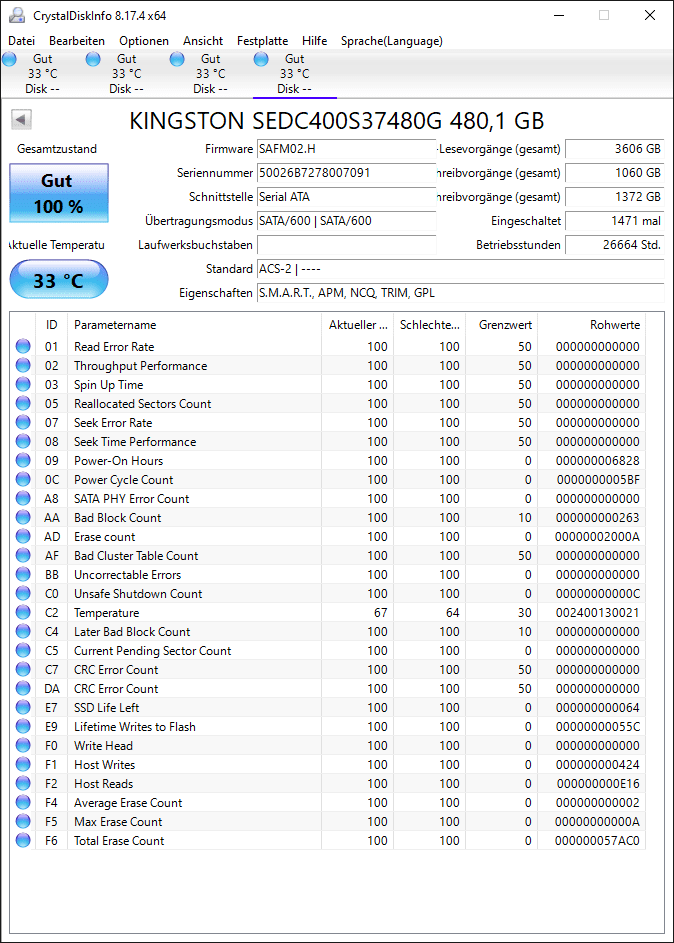

Und natürlich erstmal die CDI Werte der entsprechenden SSD angeschaut - de Facto nichts erkennbar, warum die SSD komplett weg war.
Nun ist das Raid mit 2 Seagate Seagate Nytro 1351 XA480LE10063 neu angelegt (die dürften nebenbei auch etwas performanter sein), die Daten sind wieder da wo sie hingehören, und Montag in der Früh geht der wieder zum Kunden.
Die betreffende SSD habe ich nun auch mit H2Wtest einmal komplett getestet, auch hier nichts Festellbar

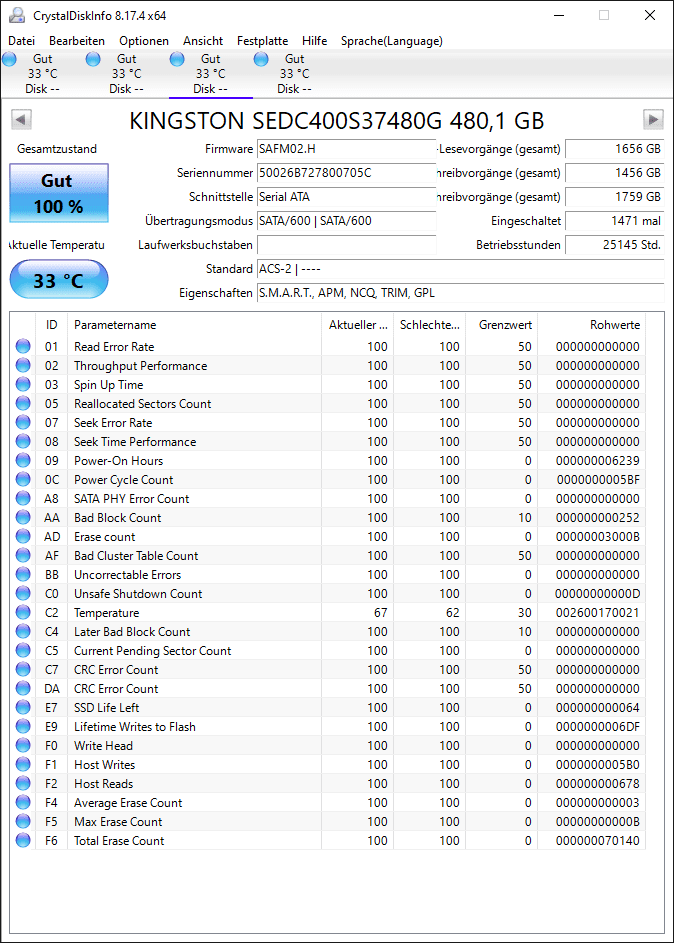

Zum Vergleich hier noch der CDI Screen von der 2. SSD aus dem Raid.-Set
Nehm es mal so als gegeben hin! Rebuild lief ja fehlerfrei durch, Datenträger ohne Beschädigung.

Die SSDs sind ja geradezu jungfräulich. Das Schreibaufkommen würde ich hier als Privatnase mit 08/15-Kram in <2 Monaten erreichen (OK, ich habe letztens im Firefox browser.sessionstore.interval von 15 auf 90 s hochgesetzt, jetzt ist es hoffentlich besser).

Was ist denn das für Hardware, und was für ein RAID? Es sollte mich nicht wundern, wenn sich eher mal z.B. der SATA-Controller verschluckt hätte anstatt der SSD. (RAM hat ECC, ja?) Man kann natürlich auch einfach Pech haben und der Controller hat mal unglücklich etwas kosmische Strahlung abbekommen. Dem Einschaltzähler nach wurde der Rechner wohl jeden Tag hoch- und runtergefahren? Da wäre die Frage, ob der Schnellstart von Win10 auch ausgeschaltet war - nach meiner Erfahrung als exzessiver Ruhezustands-Nutzer fängt das System nach einer gewissen Betriebszeit nur zu gern zu spinnen an.
Da waren doch scheinbar nirgendwo Daten beschädigt sondern eher der Controller hatte mal einen "Schluckauf".
Außerdem, was soll bei einen Raidlevel 1 mit zwei LW im Volume großartig passieren wenn da mal eines ausfällt?
Richtig, dass andere LW läuft weiter, es werden halt nur keine Daten mehr gespiegelt.
Also was ist die Konsequenz des ganzen wenn es einem dann mal auffällt?
Richtig, man versucht zuerst das vorhandene, nicht als defekt gekennzeichnete LW neu zu initialisieren was in 99,999% aller Fälle auch klappt.
..das Rebuilden kann halt nur, je nach Laufwerkskapazität und verwendeten Controller/Software (Mobo, extern, Windows) ein Geduldsspiel sein. :)
