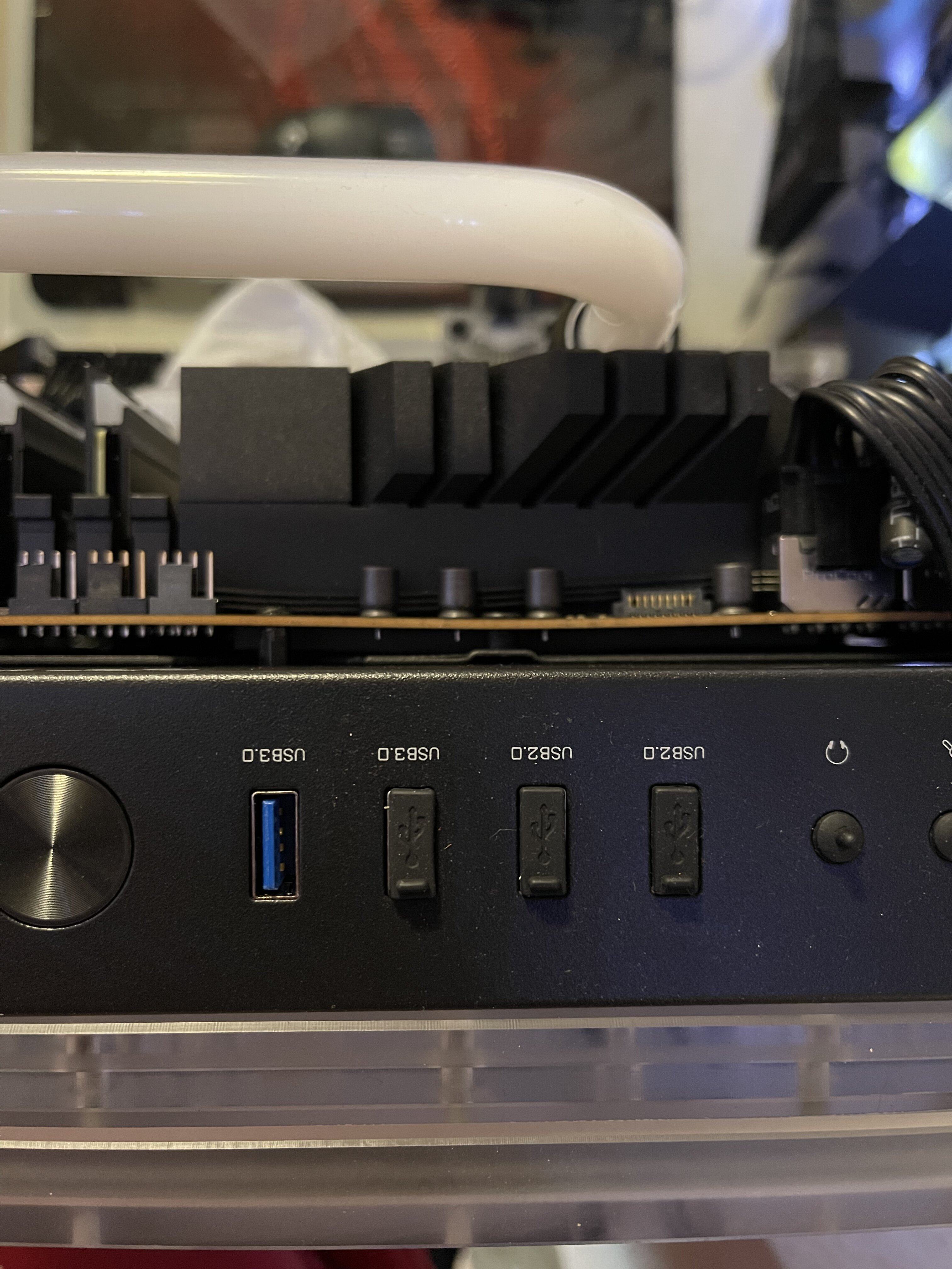

Hallo Leute heute nach dem mein Board schon knapp zwei Monate läuft ist mir aufgefallen das das Mainboard verbogen ist! Siege Bild ! Ist das Normal??es ist ein Wasserblock montiert und Temperaturen sind normal!

aber plan sollte der block doch trotzdem aufliegen oder??????
wäre es sinnvoll den zu lösen??

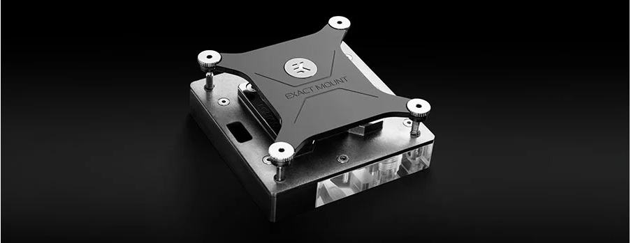

Hallo Leute habe ein Asus Extreme z690 Sockel 1700 und einen EKWB Wasserkühler Velocity verbaut .
Origina hat man ja eine Metall Backplate die den Sockel 1700 hält.
Der Velocity 2 hat auch eine Backplate kommt diese über die Originale? oder muss die Originale weg???

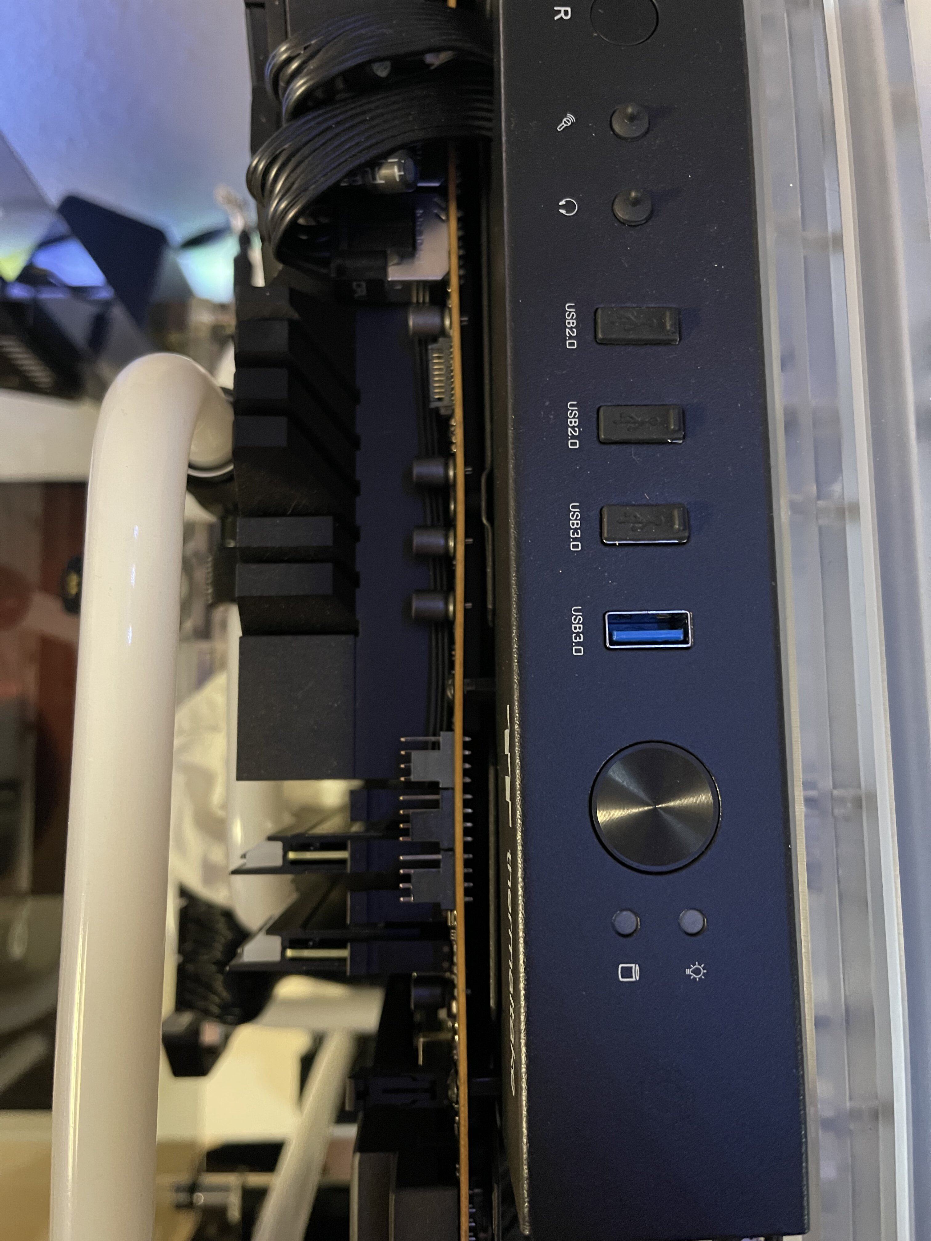

Weil bei mir hat sich das Mainboard leicht verbogen!
Hier das Board

Das scheint "normal" zu sein. Bei allen Reviews usw. das selbe. Beim Velocity Gen1 kommt auhc nur eine Platte über die Originale und dann wird das ganze Fest gezogen.
Ohne die originale Platte hättest du zu wenig Abstand bzw. keinen Kontakt.
Backplate kommt über die originale, hast du davor ein AMD System gehabt ? :LOL:
Bei ADL/Sockel 1700 empfiehlt es sich das Board zumindest im Gehäue festzuschrauben und idealerweise die Backplate auch BEVOR man die CPU in den Sockel setzt.
(geht ja so bei deinem Kühler nicht)
Dann gibt es auch noch einen Mod mit Unterlegscheiben der das Verformen des HS/der originalen Backplate mindert und auch gut für die Temps ist.
