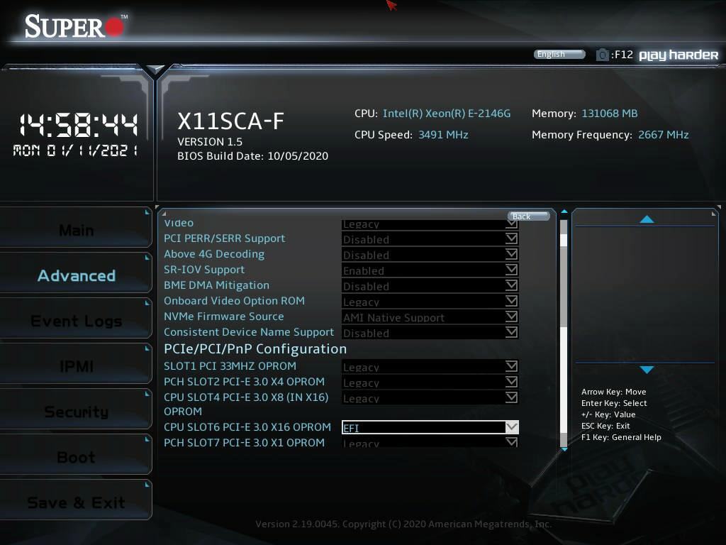

Ich denke eher daß da irgendein Kompatibilitätsproblem / Softwareproblem vorliegt. Im BIOS kann man ja für die Slots wählen was die für ein OPROM laden sollen, EFI oder Legacy, vielleicht da mal herumprobieren?

Ich habe nun zwei Stunden im BIOS herumgeschraubt und glaube ich die Einstellung getroffen.
Nun taucht die Broadcom 10Gbit schonmal wenigstens unter den physischen Netzwerkadaptern auf (denke mal, dass meine Transceiver inkompatibel sind) und auch die Quadro läuft nicht mehr in Fehler 43.
Was ich geändert habe:
- SR-IOV Support auf "enabled" gestellt
- PCIe Slot 6 (also den, in welchem die Quadro läuft) von Legacy auf EFI umgestellt
Nun funktioniert also alles zusammen in einem System! :d:hail:
