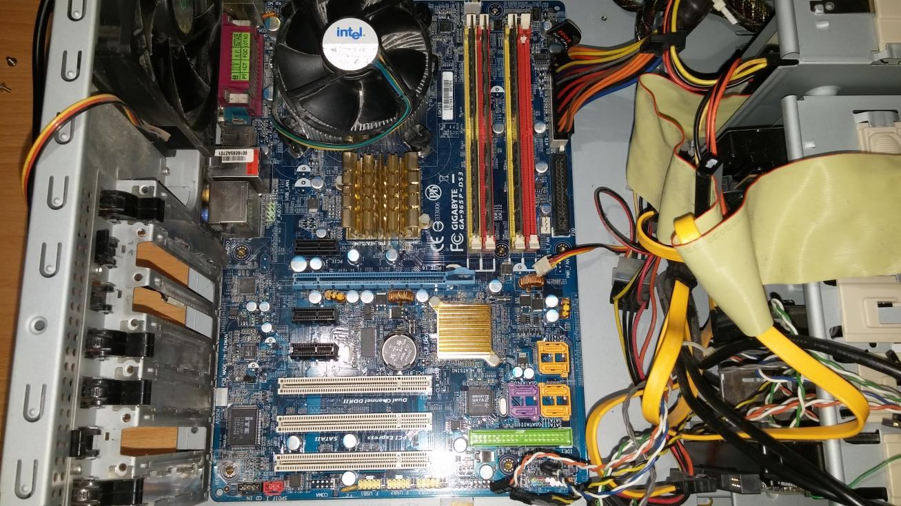

Bin gerade nach eintägiger Abwesenheit nach Hause gekommen und wollte meinen PC starten. Nach Drücken des An-Schalters passiert allerdings nichts, obwohl der PC gestern noch einwandfrei funktionierte. In den letzten zwei Stunden habe ich jetzt alles auseinander genommen, aber nichts hat geholfen. Am Mainboard hängen nur noch die Grundkomponenten.

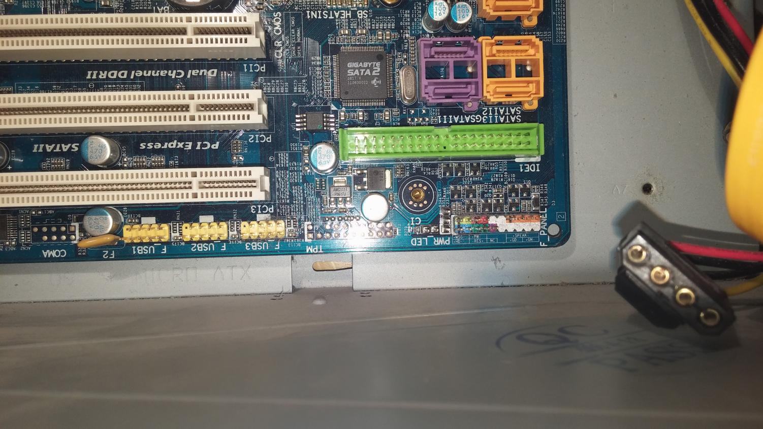

Ich habe versucht, den PC durch Überbrücken der Power-Pins zu starten, aber keine Reaktion. Laut Handbuch sind es die roten Pins unter denen auch PW steht, habe aber auch alle andere Pins ausprobiert.

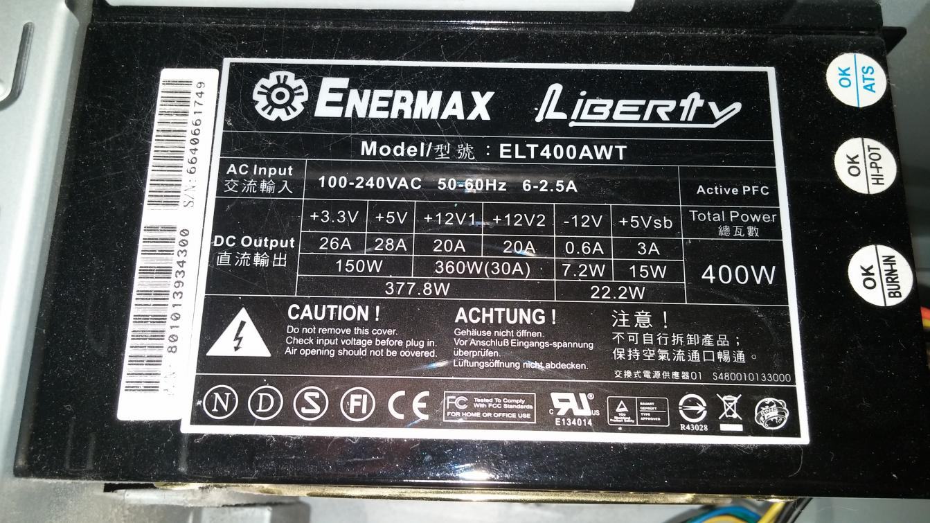

Hatte dann das Netzteil im Verdacht, habe das auch überbrückt und es lief, also vermute ich mal, dass das Problem beim Mainboard liegt.
Verschiedene Kabel und Steckdosen hatte ich direkt am Anfang probiert, daran liegt es nicht.
Jetzt bin ich echt ratlos. :(
Hat jemand von Euch noch eine Idee, woran es liegt bzw. warum es gestern noch problemlos lief und heute nicht mehr startet?
Bin für jeden Vorschlag dankbar! :)

Wenn ich das Netzteil überbrücke, startet es sofort, auch die angeschlossenen Laufwerke und Lüfter springen an.

Habe das so probiert, hat leider auch nicht funktioniert. Kontrolllämpchen leuchten keine, glaube aber auch, dass das Mainboard gar keine hat. Handelt sich um das hier: GIGABYTE - Mainboard - Socket 775 - Verkauf eingestellt (EOL) - GA-965P-DS3 (rev. 1.0)
Ich überbrücke die roten PWR-Pins (3. und 4. von oben links, drittes Bild im Anhang des ersten Beitrags). Da gehört auch die Powertaste dran, ja. Das hat bis Sonntag auch viele Jahre funktioniert (also Starten mit Powertaste, nicht überbrücken).
Das Überbrücken hat seitdem einige Male geklappt, Sonntagnacht nach dutzenden Versuchen und stundenlanger Fehlersuche mehrmals sowie gestern morgen nach ca. 15-minütigem Probieren einmal. Dazu heute Morgen einmal, aber ohne Bildausgabe, seitdem passiert nichts mehr.
Das Mainboard hat schon ca. 30000 Betriebsstunden auf dem Buckel, insofern wäre ein Defekt jetzt nicht ganz überraschend, aber ist halt schon doof, dass es an sich bestens läuft und nur das Starten nicht klappt.
