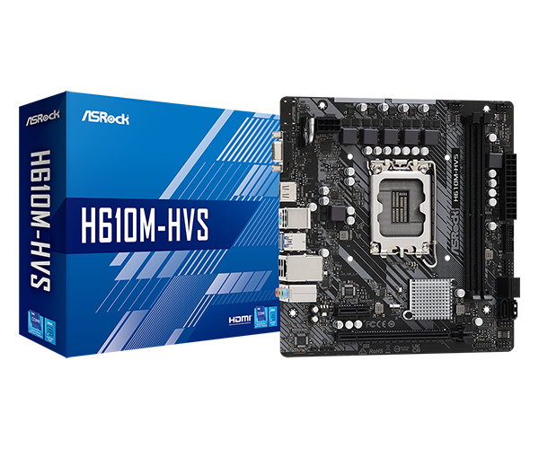

Hallo ich habe mir ein neues System zusammengebaut.
Intel i3-12100
asrock h610m hvs
8gb ddr4 3200mhz läuft mit 2133mhz
gpu intel uhd 730
450w sfx netzteil
mein proplrem ist wenn ich den arbeitsspeicher in den dimm a1 reinlege kommt kewin bild und wird nicht hochfahren. wenn ich den speicher im dimm 2 b2 reinstecke dann geht alles. aber der pc startet und geht wieder automatisch und an bevor er richtig startet.
mfg kielerfisc
wenn ich den speicher in den ersten dimm 1 stecke kommt kein bild aber der pc startet.
wenn der speicher im dimm 2 steckt kommt ein bild.
und manchmal wenn ich den pc starten will. startet er geht automatisch aus und startet automartsch beim kaltstart.

Ich habe das bios geflash geht immer noch nicht.
Ist es egal weelchen speicher man sich von ddr4 käuft das board unsterstütz bis 3200mhz. Ich habe ein Patriot Viper 8GB DDR4 3200Mhz drine.
Was ich nicht verstehe wenn ich den Rahmen in den zweiten Slot rein baue geht es beim ersten Slot geht das nicht
