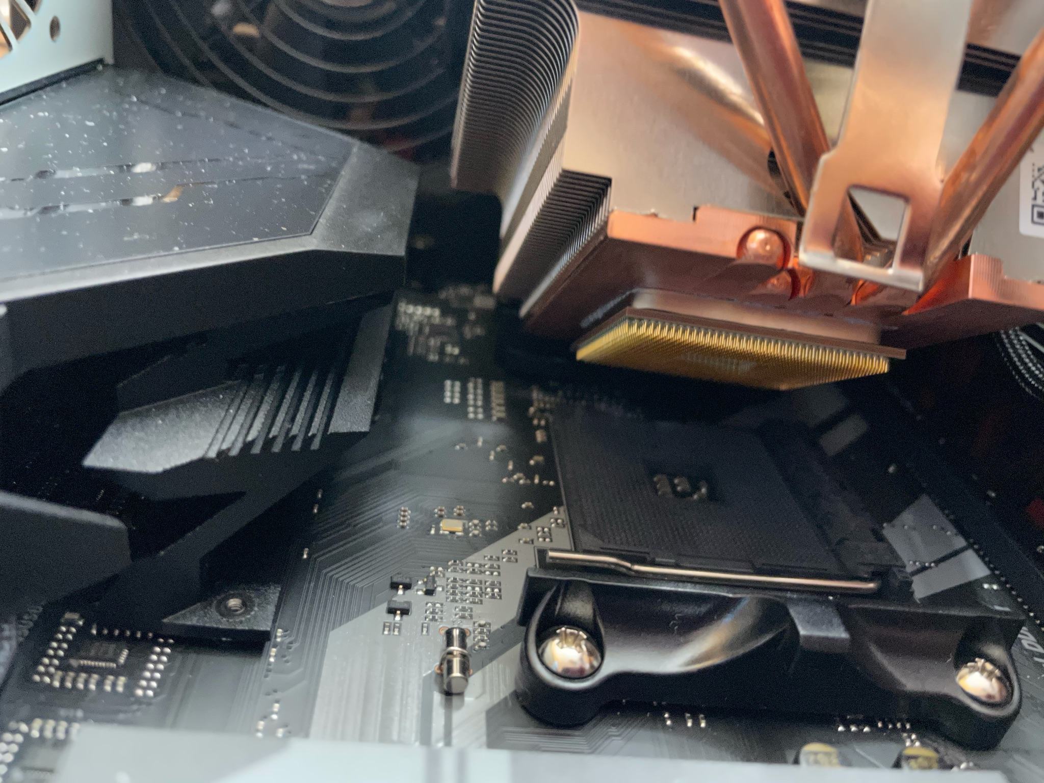

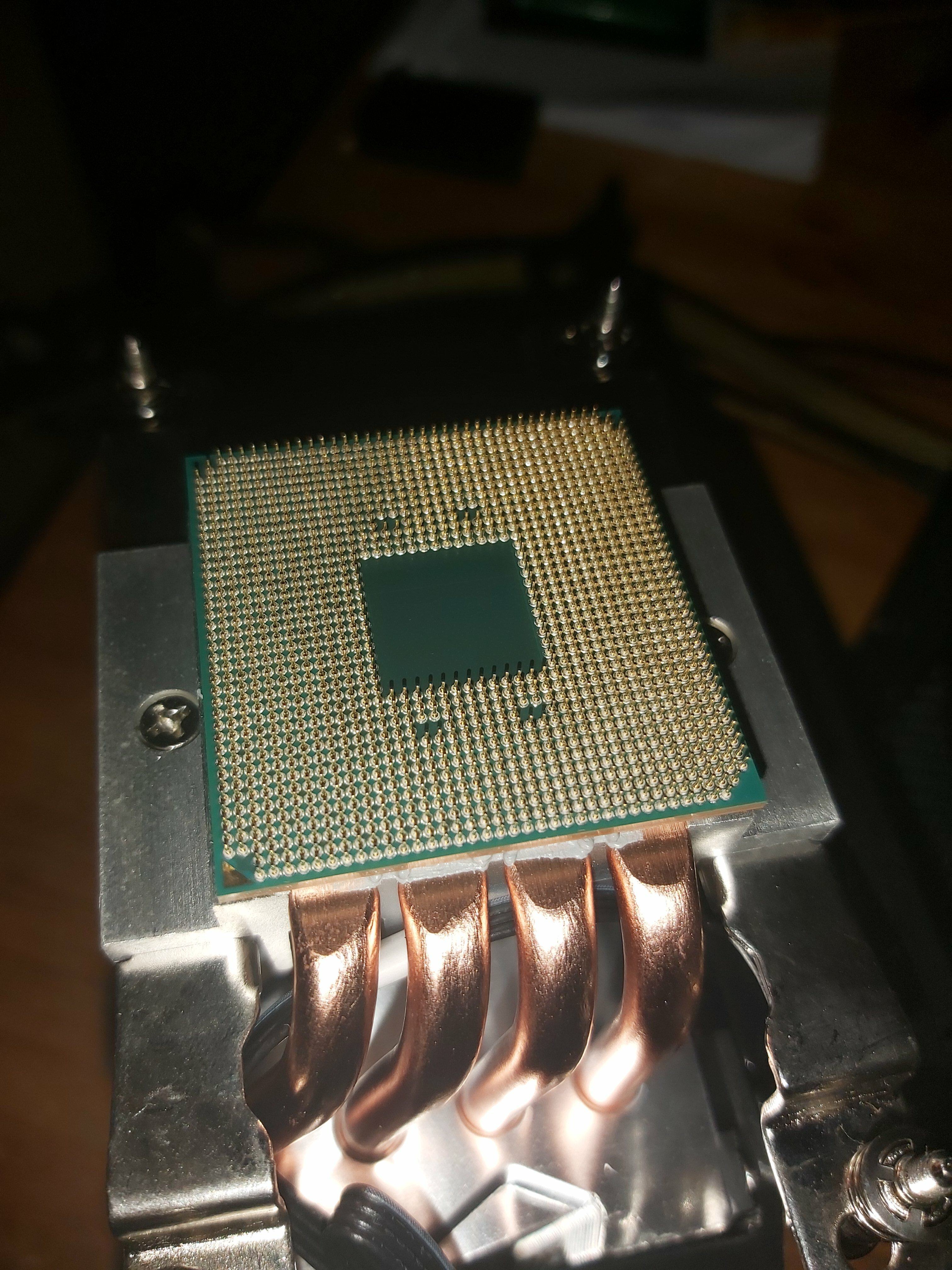

@Dampfkanes genau was du vermutet hast. Die CPU kam mir mit dem kühler entgegen gesprungen. Pins sehen noch alle in Ordnung aus. Brauch ich dazu nochmal neue Wärmeleitpaste? Und wir läuft das mit dem.Hebel? Sockel AM4. CSL legt leider keine Handbücher dazu.

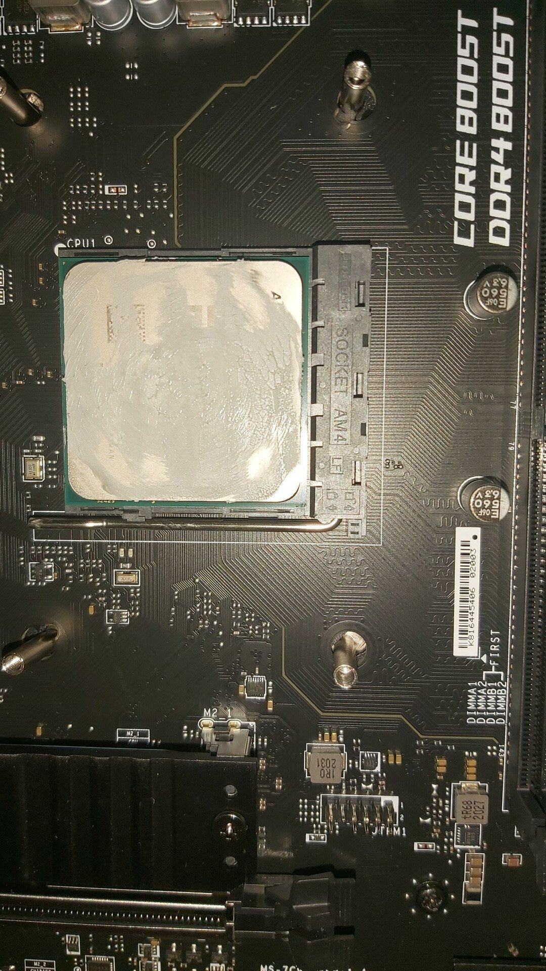

Okay, es knackt nichts beim Einsetzen und der Hebel ging ohne grossen Widerstand nach unten. Jetzt mit oder ohne Kühler testen?
Mit Kühler!
