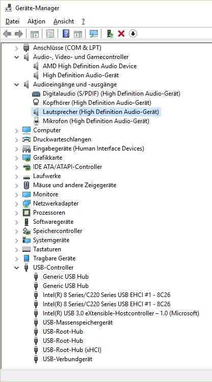

Ich habe den Umbau jetzt durchgeführt und - ohne Windows neu zu installieren - einfach mal testweise den PC gestartet. Soweit ich es bisher beurteilen kann läuft alles reibungslos. Einzige Ausnahme: meine beiden Front USB Anschlüsse und die Front Audio Anschlüsse meines Gehäuses (Cooler Master: Support) funktionieren nicht, obwohl ich mir sicher bin, sie korrekt mit dem Mainboard verkabelt zu haben.
Daher wäre meine Frage, ob das daran liegen kann, dass ich Windows nicht neu installiert habe, und ob ich das machen sollte? Helfen mir vielleicht auch einfach die Mainboard Treiber weiter (allerdings bekam ich beim Blick in das BIOS die Meldung, dass alle Treiber auf dem neuesten Stand sind)?
Beste Grüße und Vielen Dank!
Was sagt denn der Geräte-Manager? Gibt es gelbe Ausrufezeichen/Warnzeichen?

Nein, davon gibt's keine. Auch nicht in den Kategorien, die man auf dem Bild nicht erkennen kann.
