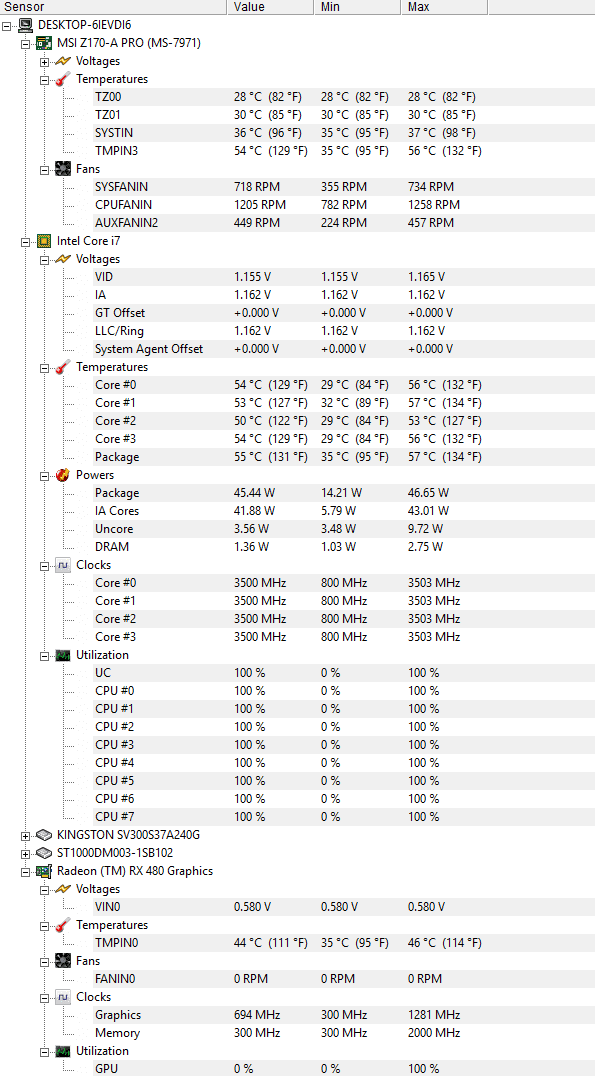

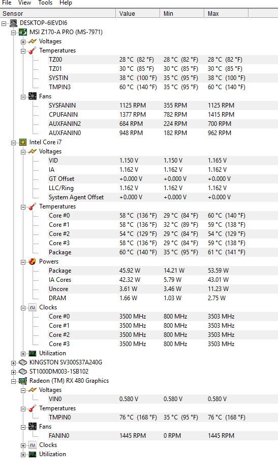

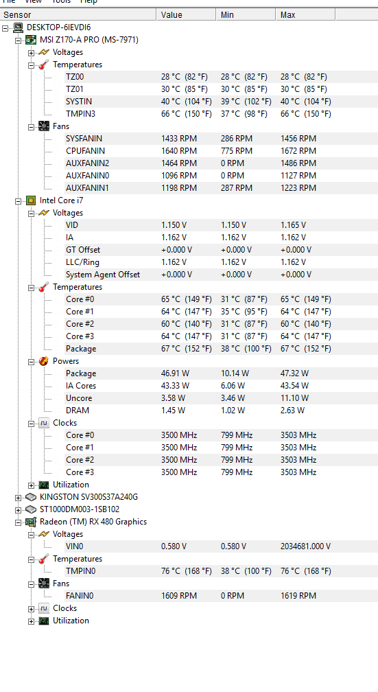

Ich habe meine CPU auf 3.5Ghz runter getaktet und sie läuft jetzt auf 1.150V stabil. (Vorher 1.280V)
Die Temperaturen:
Geschlossenes Gehäuse:
Idle: Idle geschlossen undervoltet 1.150 3.5GHz.PNG
Last: Last geschlossen undervoltet 3.5 GHz 1.150 V.PNG
Offenes Gehäuse:
Nur CPU auf Last: CPU Last  offen  CPU 3.5  Volt 1.150.PNG
Graka + CPU auf Last: Last alle undervoltet 1.150 offen.PNG

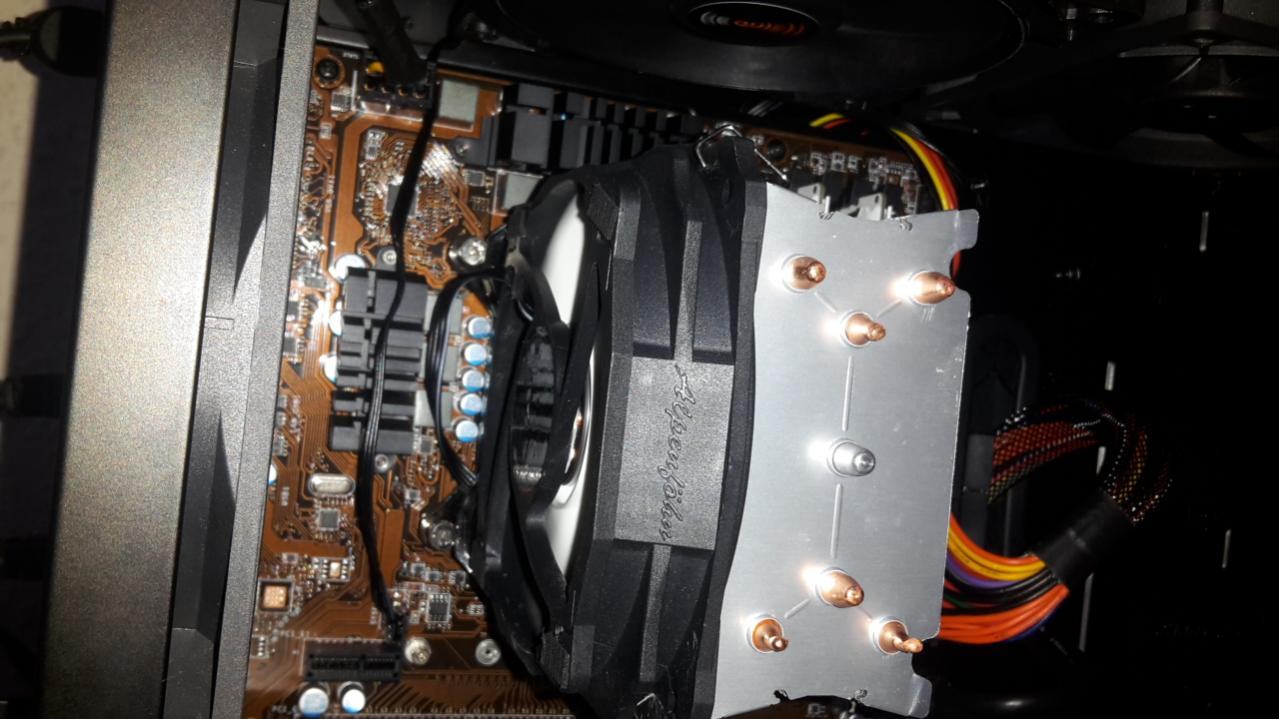

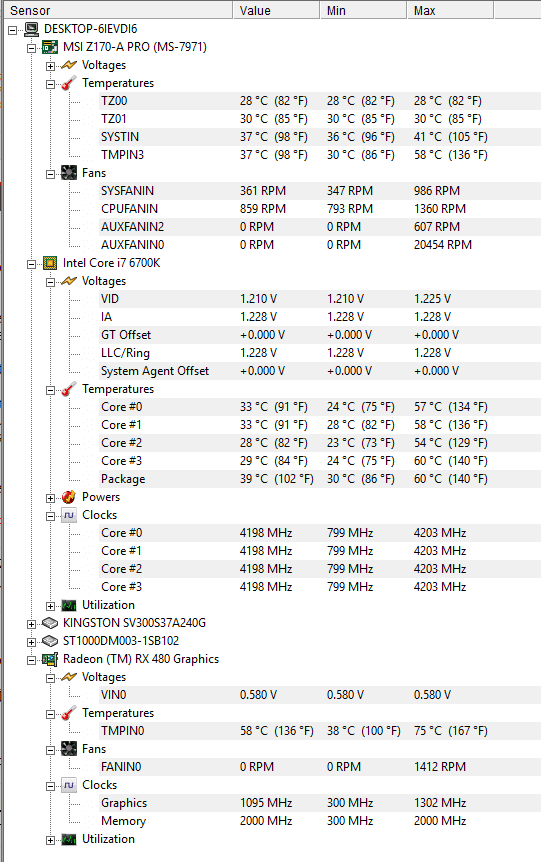

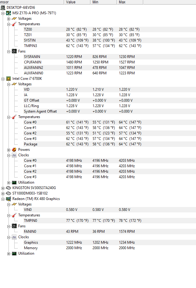

Ich habe den CPU Lüfter jetzt umgedereht, sodass er die Luft rausbläst.
Hier ein paar Bilder: 20170108_132133.jpg20170108_132143.jpg20170108_132150.jpg
Ich habe andere RAM Module ist mir gerade aufgefallen. Das in meinem Profil war noch veraltet XD Habe es schon verbessert :)

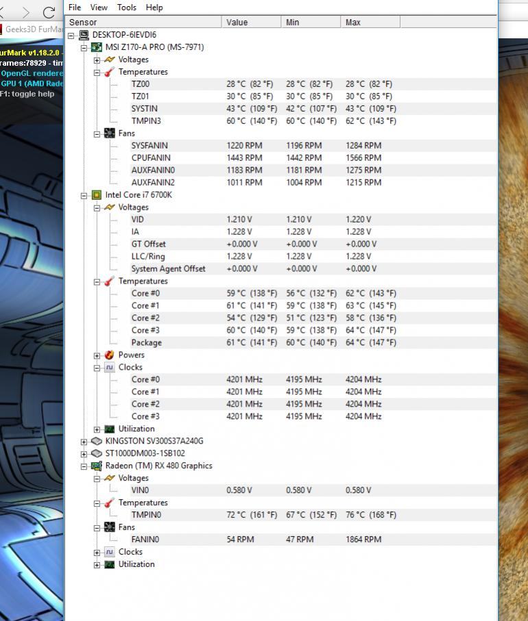

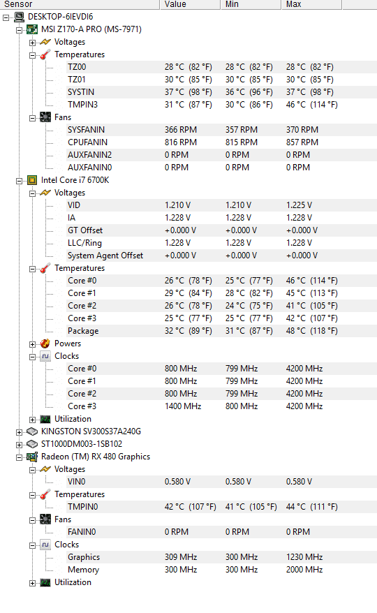

Das System Läuft jetzt auf 1.200V und mit 4.2 GHz
Die Temps haben sich verbessert.
Offenes Gehäuse:
Idle:idel 1.200V offen.PNG
Last: last 1.200V offen.PNG
Idle:idel geschlossen 1.200V.PNG
Last: last 1.200V geschlossen .PNG

Ja Temperaturen sind besser, hat aber bestimmt nichts damit zu tun dass du den Kühler umgedreht und im Grunde damit rein gar nichts erreicht hast zu tun.
Denn eine Wurst hat auch zwei Enden und egal wie rum man sie dreht, ändert sich an der Wurst auch nichts... ;)
Das einzige wäre wenn du die WLP nun besser ausgetragen hast.
Die bessere Temperaturen werden durch die weniger Spannung zustande kommen und die sind für dein Kühler mit einer CPU die nicht geköpft ist vollkommen ok.
Man sieht nun auch dass dein TMPIN3 sich auch daran gerichtet hat.

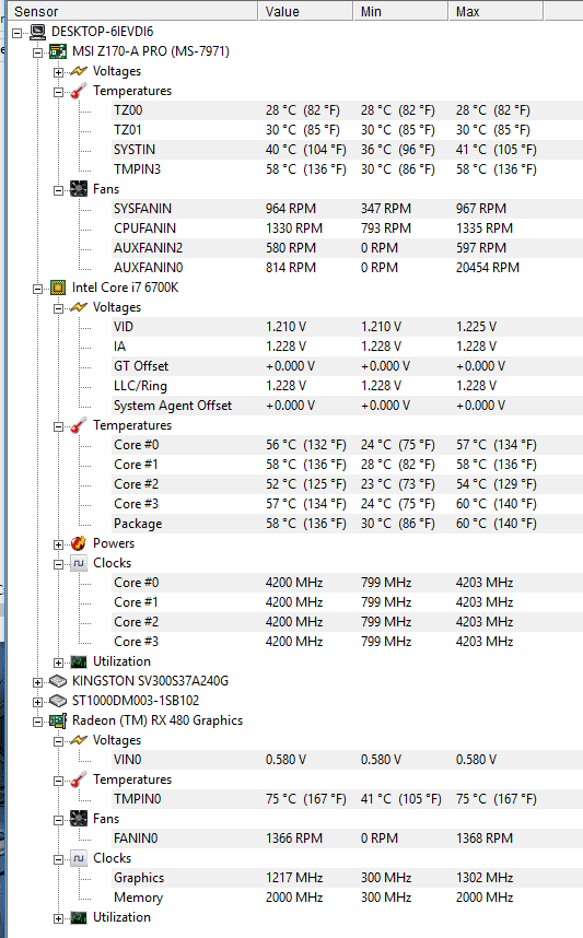

30min auf Voll Last: Langzeit last geschlossen 1.200V.jpg

30min auf Voll Last: Anhang anzeigen 387103
- - - Updated - - -
Übertakten werde ich erst in so 1-2 Jahren wenn ich es auch brauche, da werde ich mir dann auch ne gute WaKü kaufen ;)
Temperaturen sind gut, die werden etwas besser wenn der Lüfter über die Arbeitsspeicher rein bläst.
Wenn du nicht übertakten möchtest, dann passt es auch mit diesem Kühler. :)

Die sind schon richtig verbaut, sind aber nicht die selben Lüfter.
Von bQ scheint einer der oberen und die vorderen Lüfter zu sein.
Aber ich denke dass ist zu vernachlässigen, da sie richtig verbaut sind.
