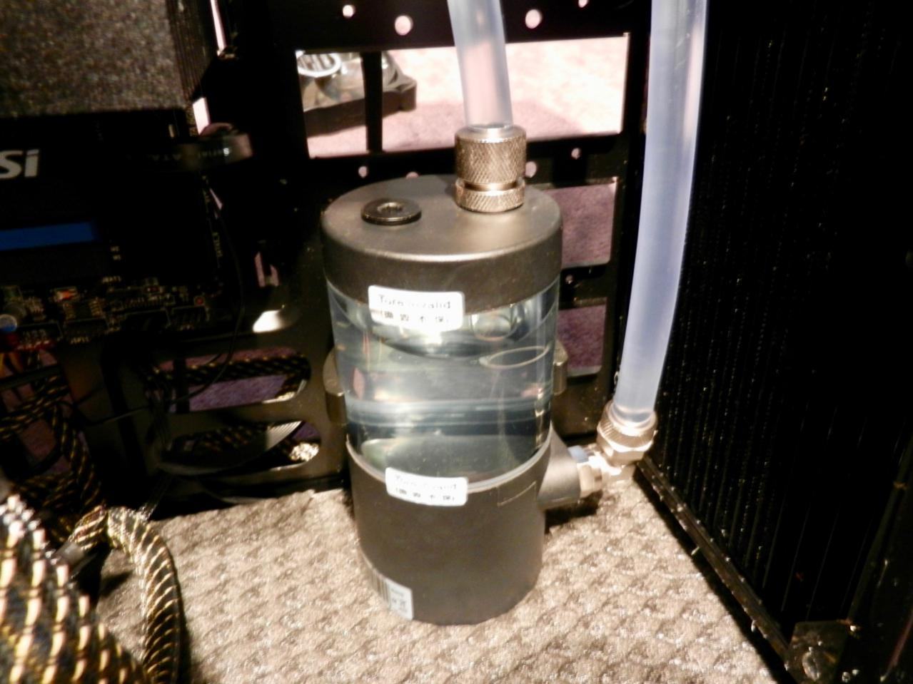

Hallo zusammen,
Magicool hat die Pumpe ein weiteres mal überarbeitet. Der Zulauf ist jetzt auch über den Deckel möglich. Nach wie vor praktisch lautlos und vibrationsfrei. Man beachte die Garantiesiegel :d
Gruß Ralf
Uhh! Ist dort ein Fallrohr eingebaut - sieht soweit so aus?
Berichte mal bitte über die Dichtigkeit! ;)
Gesendet von iPad mit Tapatalk
Das Fallrohr reicht bis zur Mitte des AGB. Der Rechner hat heute ca. 4 Std. auf der Seite gelegen zum Entlüften (und Dichtheit der Pumpe testen), bis jetzt alles im grünen Bereich. Ich hoffe das bleibt auch so, die Magicool hat meine Aquastream Ultra ersetzt. Das Brummen wollte ich nicht länger ertragen. Sollte sich Dichtheitsprobleme zeigen, werde ich es mitteilen.
Gruß Ralf

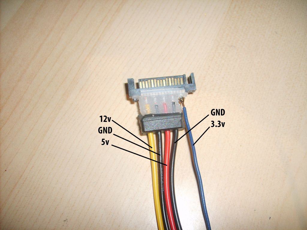

Kann man die Pumpe eigentlich mit der Aquaero steuern ? Der 3 Pin ist ja nur fürs Tacho Signal da oder ?
Gibt's sonst auch so Sata auf 3Pin Adapter ?
Am besten so einen wie es für die Laings mit 4 Pin Molex gibt wo man den Molex und 3 Pin zusammen an Adapter steckt wo dann am Ende nur ein einzelnen 3Pin hat und Strom/Tacho kombiniert
- - - Updated - - -
das müsste doch klappen oder ?
http://www.aquatuning.de/wasserkuehlung/pumpen/zubehoer-ersatzteile/6988/aquacomputer-poweradjust-o.-powerbooster-anschlusskabel-fuer-laing-ddc-pumpen
https://www.heise.de/preisvergleich/diverse-sata-stromadapter-4-pin-ide-auf-15-pin-sata-a51932.html
Aber bei dem Stecker ist doch der falsche Anschluss dran.
Könnte man nicht auch einfach die zwei Kabel wo am Sata Stecker sind in den 3 Pin wo dabei ist stecken ?
Yo, das meinte ich mit "direkt auf einen 3 Pin Anschluss krimpen oder löten".
oder einfach reinstecken :d mal rausfinden wie bei SATA die Belegung ist bzw was + und - ist.
Jetzt müsste man nur noch wissen wo man am ehesten die neue Version bekommt.
Einfach reinstecken? Du solltest schon sowas verwenden um einen sicheren Kontakt herzustellen:
MDPC-X Lüfter-Crimpkontakt Female, 10 Stück
SATA Pinout:SATA Pinout.jpg
