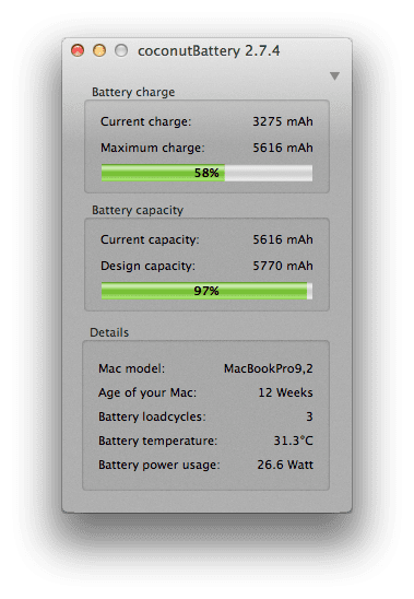

Hi v3nom. Habe mal die Screenshots angehangen. Der Akku ist jetzt übrigens bei 55% obwohl ich das MacBook zwischendurch zugeklappt habe. :kotz:
Das ist definitiv nicht normal und hat auch nichts mit einer "schlechteren" Laufzeit als beim ´11 zutun. Laufen da irgendwelche leistungshungrigen Programme oder Prozesse im Hintergrund?

vielleicht bringt dir das eben veröffentlichte Update ja auch was ...
Das könnte es sein:
About MacBook Air and MacBook Pro Update 1.0
This update fixes an issue that can lead to increased CPU power consumption, and it improves compatibility with some USB devices.
This update is recommended for all Mac notebooks introduced since June 2012.
@V.I.P.E.R & Don
Danke Euch Beiden für den Tipp! Ich teste das mal und im Zweifel geht das MacBook wieder zurück, bzw. wird ausgetauscht. :)
