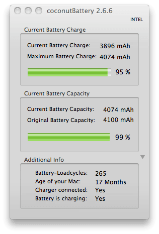

Das ist wirklich sehr gut Schorsch. Bei mir schauts im Moment so aus (Battery Health schwankt zwischen 99-100%):
here's mine
hier ist meine, wie man sieht hat der akku schon ziemlich federn gelassen
was mich auch wundert ist, dass das macbook schon 9 monate alt ist obwohl ich es erst am zu weihnachten gekauft habe
