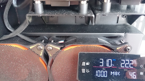

Lüftern:
Warum Im neuste BIOS Lüfter AutoStop Mode ist nur bei DC Mode ?? , bei Vorgänger BIOS konnte ich 3 Lüftern im PWM Mode laufen lassen dabei eine im DC Mode mit aktive Autostop Mode und haben sich alle 4 CH Lüftern bei bestimmte Konstellation automatisch ausgestaltet und eingeschaltet bei aktuelle BIOS schalten sich nur DC Mode Lüfter aus und ein je nach Einstellung, und alle CH PWM Mode sind im Dauerbetrieb, Bitte Autostop Option für PWM Mode im BIOS freischalten das alle M8 Nutzer davon profitieren ,
nach meine Meinung soll ganze Serie von Mainboard´s Maximus/Strix/RE zusätzliche Erweiterung für Lüfterregelung bekommen aus BIOS ebne steuerbar :
paar wichtige Funktionen sollen im BIOS->Lüfter Steuerung erscheinen :
-Lüfter AutoStop bei PWM Mode für CPU/OPT und CH Lüftern
-Lüftern Volltage Justierung im BIOS: 5V-7V-9V-12V bei PWM Mode
als Beispiel meine Konfiguration :
Lüftern Anlauf liegt bei 4,30V und als niedrigste Anlaufspannung getestet, optimale Schaltpunkt liegt bei 4,79V , so mit 5V Schaltpunk bei PWM MODE wird für viele interessant ,
mit ~5V PWM Mode meine Lüftern pendeln zwischen 220rpm<->600rpm MAX, eingestellte RPM ist auch optimal bei Sommertemperatur von 32° Ambiente
Lüfter Hersteller: Cougar CF-V12HP
