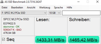

Ich habe eine 2. SSD an den unteren PCI Slot angeschlossen (über eine Erweiterungskarte), erreiche aber nur 1,5GB Lesen und Schreiben.
Laut HW Info ist sie doch aber mit genug Lanes angeschlossen oder sehe ich das dort nicht?

Was für eine ssd ist das denn?
Was meinst du mit dem Unteren PCIe Slot, den 2. 16x oder den ganz unten ?
der ganz unten ist nur 1x das was HW Info da anzeigt ist was die SSD kann, u. nicht der aktuellen Verbindung.
außerdem ist das Alignment der SSD fehlerhaft
Mit CrystalDiskInfo kann man die Anbindung auch prüfen und die Anzeige bei HWInfo scheint mit die Anzeige der Eigenschaften der SSD zu sein und nicht die der tatsächlichen Anbindung. Letztere findet man, wenn man bei Bus alles aufklappt, bis man die SSD gefunden hat und dann steht das Currrent Link Speed und Current Link Width. Denn das Board hat nur folgende Slots:
Der zweite wäre damit also ein PCIe 2.0 x4 Slot und dafür passt die Performance dann auch.
Im Übrigen stimmt das Aligment der Partition nicht, weshalb AS-SSD ja auch in rot 506047K (dies ist der Offset der Partition) BAD schreibt.
