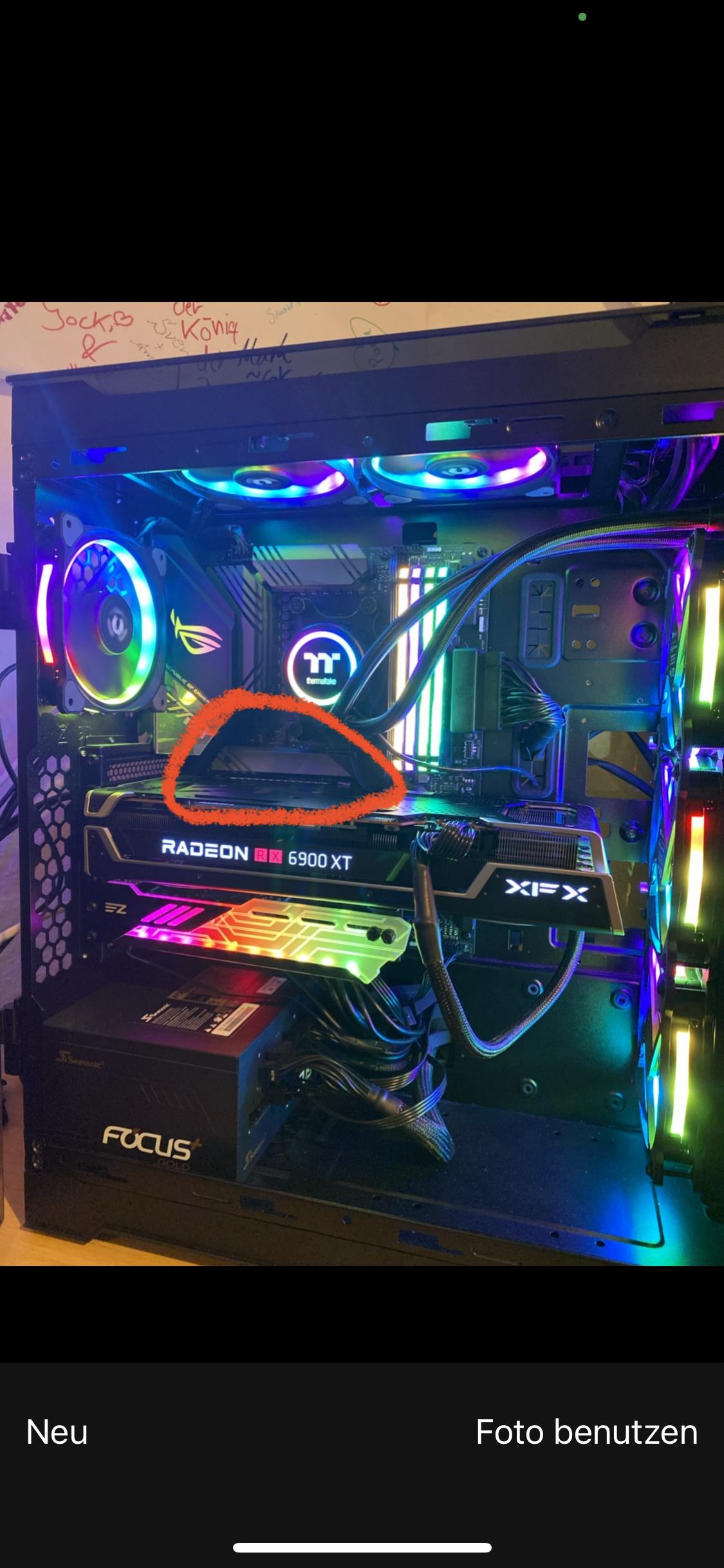

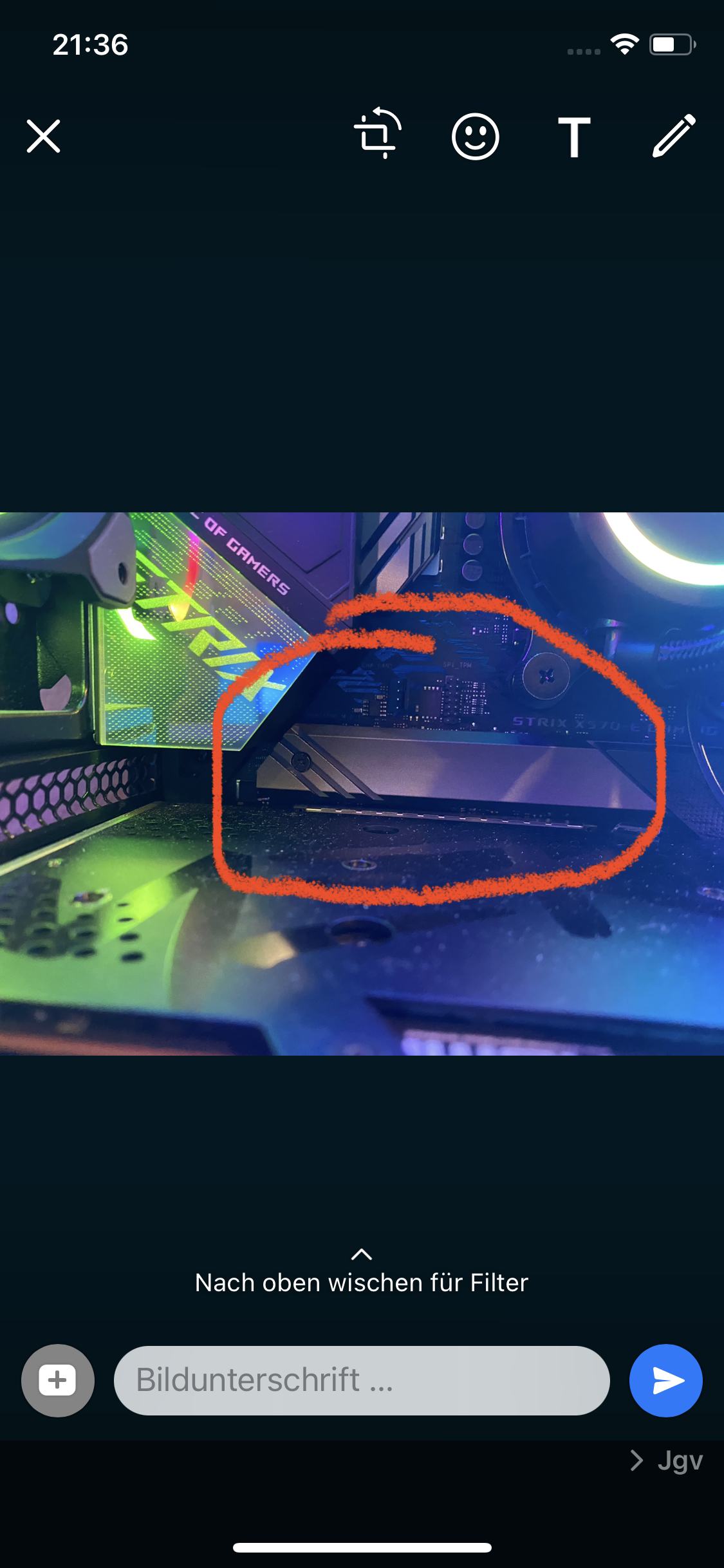

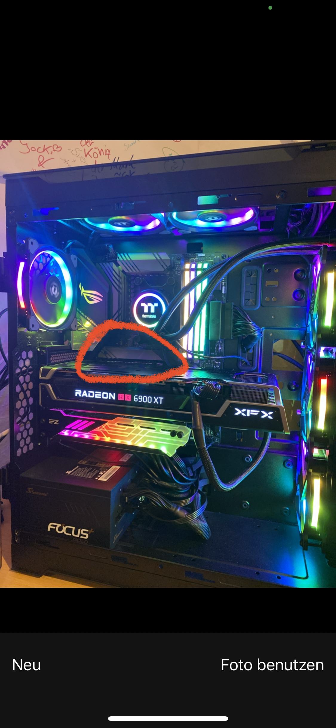

Hallo zusammen habe ein Asus X570 E-Gaming mit einem AMD Ryzen 7 3800xt und einer Radeon RX 6900xt und der M2 Samsung SSD 970 EVO Plus 256 GB die leider sehr warm wird,
im normalen Betrieb liegt sie zwischen 58- 60 Grad beim spielen natürlich so um die 80 Grad.
AIDA 64 zeigt mir das als Roten Balken an.
Was kann man da machen denke die GPU heizt sie schön auf.
In welchem M.2 Slot steckt denn die SSD und ist der M.2 Kühler des Mainboards verbaut? Wenn ja, mit passendem Wärmeleitpad und ohne dass die SSD durchgebogen wird?
Generell gilt, dass M.2 SSD selbst ohne Kühler eigentlich nicht zu warm werden, wenn ein kühlener Luftzug über die SSD streicht, im Zweifel hilft es also einen weiteren Lüfter im Gehäuse zu verbauen oder den etwas hochzudrehen. In welche Gehäuse steckt das System und wo sind da Lüfter verbaut?
Also habe insgesamt 9Lüfter verbaut in einem Thermaltake view 31 ARGB Gehäuse die SSD steckt im obersten Steckplatz Nr1 der mit 8 lanes angeschlossen ist und eigentlich ist es nicht zu fest und nicht zu locker festgeschraubt so das er sauber aufliegt der passive Kühler. Wenn ich fühle ist er sehr warm.

Du hast eine WaKü und die Boardhersteller scheinen die Kühlung immer noch so auszulegen, als würde jeder einen Top-Blower CPU Kühler verwenden. U.a. die RAM Slots dürften trotz der Lüfter einfach verhindern, dass wirklich Luft über die SSD bzw. deren Kühler streicht. Dazu kommt diese Mode der Gehäuse mit Glasfenster, die verhindert das man seitlich einen Lüfter einbauen kann, der den Luftstrom hinter den RAMs wieder mehr Richtung Mainboard zu leiten. Du könntest ja mal den anderen M.2 Slot ausprobieren oder einen ausreichend hohen SSD Kühler nehmen, der über die RAMs hinausragt.
Der andere SSD M2.2 ist immer schön kühl der liegt aber auch unter der GPU das wird die Abwärme der GPU sein die die SSD so aufheizt werde sie mal vertikal einbauen um zu sehen ob die Temperatur dann runtergeht.
Aber hoffe das die GPU dann beim benchmark unter 80 Grad bleibt dann wäre es ok für mich. Und einen anderen SSD Kühler glaube nicht das er passt da sie ja so unter die Abdeckung des Chipsatz Kühler mit verbaut ist.

@ TE: Du nutzt, wie ich, ein Strix Board und die M.2 Kühler sehen mir auch identisch aus. Unterschied nur, bei mir sitzt eine 2TB 970 Evo+ NVMe im untersten, dritten M.2 Slot. Temps dort sind Idle immer so um die 33~36°, mit "WaKü", "Glasscheibe" und Ram Kühlern der Ballistix. Der Slot der bei dir da die Probleme verursacht, da sitzt bei mir eine WD850 PCIe4.0 und da pendeln die Temps Idle auch immer so 34~38° herum.
Nimm den Kühler noch einmal ab und schau dir genau an ob das WLP unter den Kühler auch richtig Kontakt hat (siehst du an den Druckstellen).

@Colina84 hat Probleme mit der "oberen" NVMe - wird die Backplate so heiß? Dann brauchst du - richtig erkannt Luftstrom.
Da ist keine WLP vorgesehen, sondern ein dickes Pad.....und unter der NVMe sollte in der Mitte ein Gummi Pin sein, der das Durchbiegen verhindert.

Schau dir sein Case an. Vorne sitzen 3 Lüfter die Luft in das Case schaufeln, hinten und oben Lüfter welche die Luft abtransportieren. Eigentlich idealer Airflow.
..und wo bitte sitzen bei den M.2 Slots Ram Riegel im Weg??? (muss man nun nicht verstehen)
@ Joker: Genau dort wird das Problem auch liegen. ;)
Wenn die Luft dann auch in der Ecke ankommt, denn die scheint vor allem oben vom Gehäuse abgezogen zu werden und dazu kommen die RAM Riegel die die Luft über das Mainboard nach "oben" lenken. Das Dreieck hinter der Linie des des Endes der Graka bis zur Unterkante des hinteren Lüfters ist praktisch eine tote Ecke ohne Luftstrom.

Genau deswegen würde ich anstelle des TE einfach mal versuchen die oberen zwei Lüfter oder nur den hinteren Lüfter reinpusten lassen, ist ja nicht der Aufwand das zu ändern.
Naja, es sollte schon so sein, dass der Luftstrom generell von vorne nach hintern oder unten nach oben geht. Das Problem ist meist, dass die Lüfter auf der Rückseite der Gehäuse eben nicht für einen Luftstrom über den M.2 Slots direkt über dem ersten PCIe Slot sorgen können. Eigentlich sollte die Hersteller der Mainboards dies wissen und die Hersteller der Gehäuse sollten wissen, dass viele Mainboard da einen M.2 Slot haben, aber irgendwie scheint es keinen der beiden zu interessieren und gerade bei dem Mainboard wäre es auch alles kein Problem, wenn man einen Top-Blower CPU Kühler nimmt, wie sie meist als Boxed den CPUs beiliegen, zumindest den nicht so potenten Modellen. Schaut sich die Designs der Mainboards unter dem Aspekt der Kühlung von Komponenten im Bereich des CPU Sockels an, kommt man einfach nicht darum herum, dass die Designer hier von Top-Blower CPU Kühler ausgehen und bei einigen AM3(+) Boards stand dies auch im Handbuch, weil sonst die Spawas einfach nicht für die maximale TDP ausreichend gekühlt werden.

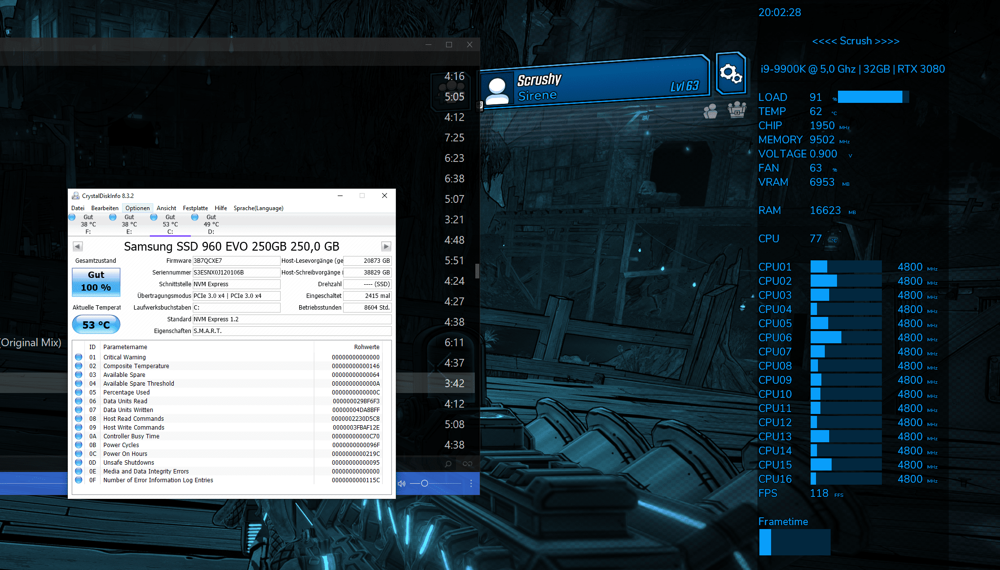

Meine Samsung 970 EVO Plus M.2 in einem Z390 Aorus Xtreme wird auch 50-60° heiss.
Die Temperaturen sind doch normal.
Hab auch die 970 Evo Plus. Throttlen tut da erst was ab ca. 90 Grad.
Und die hatte ich erreicht, weil ich vergessen hab, die SSD mit der kleinen Schraube zu fixieren und der drüber geschraubte Kühler die SSD runtergedrückt hat.
Also bei mir wurde sie vorher gut 75-80 grad warm was ich für mein Empfinden ein wenig zu hoch finde liege jetzt bei fast konstanten 67Grad Was ich eigentlich immer noch etwas zu hoch finde da die andere die ich habe nur 40° hat.
Die steckt ja auch im anderen M.2 Slot der weit von den Hitzequellen wie GPU und Graka entfernt und 40°C sind wirklich optimal. Schau Dir in Deinem Gehäuse an, wie Du da für mehr Luftstrom über der SSD sorgen kannst.

C: m2 960evo über der gpu (OS)
D: m2 970evo m untersten slot (games)
Mainboard > z390 aorus master. beide m2 mit kühler versehen
IDLE
Gaming Load

Das Problem ist ganz einfach. Die 6900XT produziert Unmengen an Abwärme. Bei einem Axialgebläse wird die Luft unter der Karte angesogen, durch die
Kühlfinnen gepresst und dabei in Richtung Seitenteil oder Hauptplatine abgelenkt. Alles was in direkten Abluftstrom der Karte liegt wird quasi beheizt.
Dazu kreiselt die Luft im Gehäuse. Das ist einfach ein konzeptioneller Nachteil. Da der obere M2 Steckplatz direkt im heißen Luftstrom liegt, wird auch die SSD warm.
Durch den vertikalen Einbau ist die M2 aus diesem Warmluftstrom heraus, daher die geringere Temperatur.

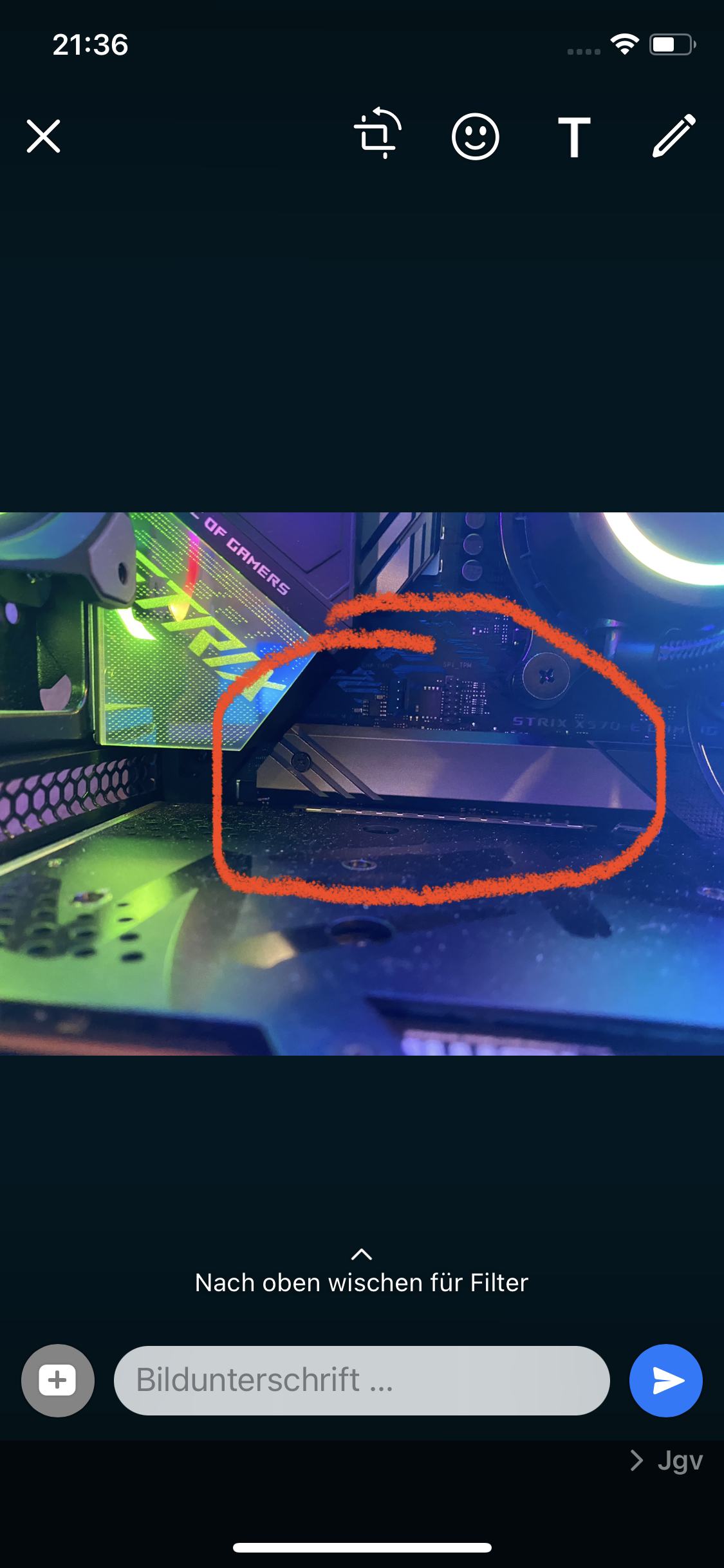

Die Frage wäre ob ich die Blende ab bekomme, und einen effektiven Kühlkörper auf die im M2 montieren kann so das ich die Abdeckung von den Chipsatz kühle wieder drauf bekomme. Sieht er nicht nice aus aber wenn es hilft. Da hilft dann wahrscheinlich nur ausprobieren.
