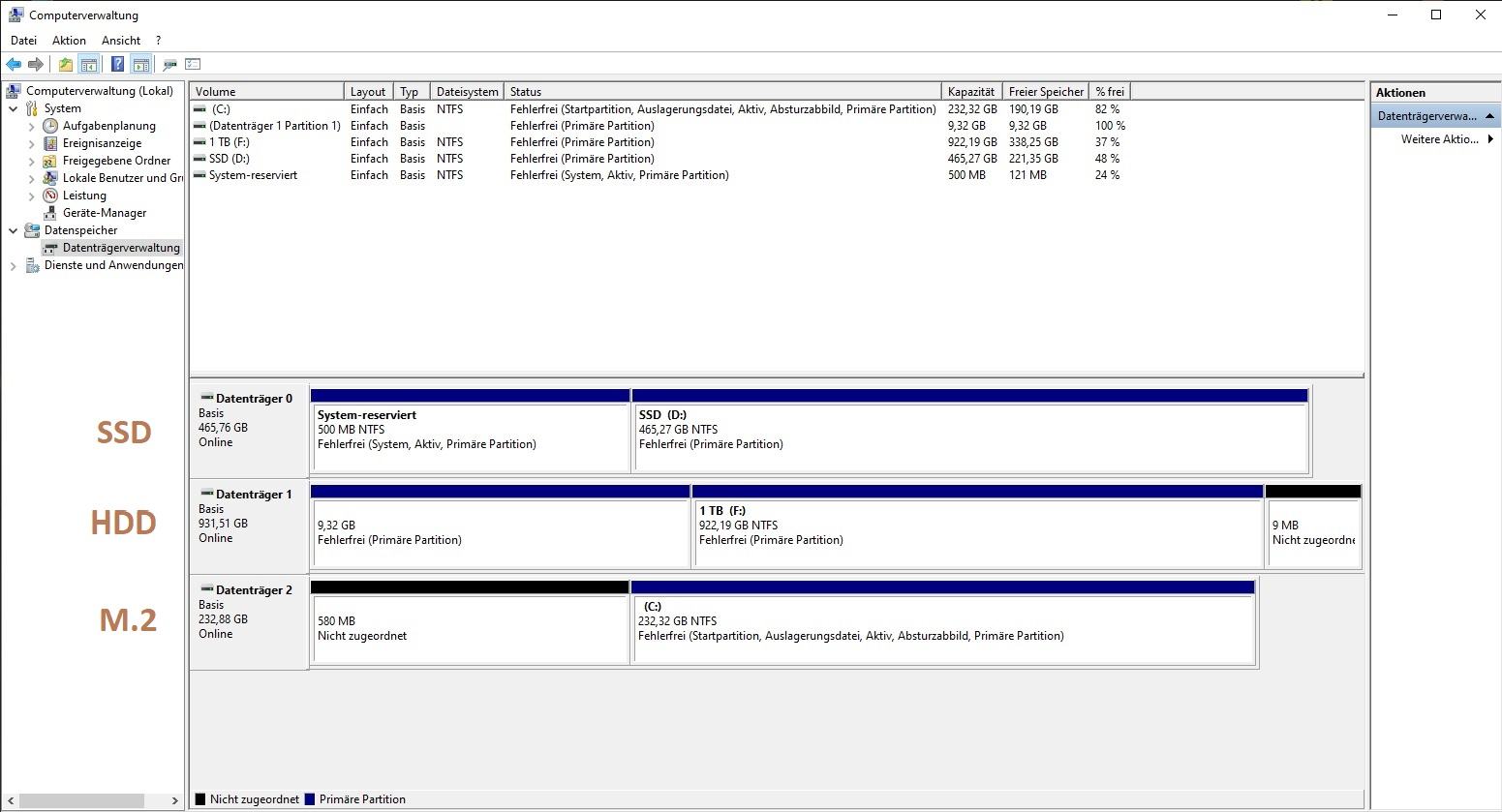

Nur habe ich da jetzt nochmal eine Frage :d Ich hatte ja auf der SSD Win10 drauf, die SSD habe ich aber Formatiert, habe das doch anders gemacht als gedacht. Na ja, egal, hab sie Formatiert und da ist jetzt alles weg, vor allem Windows.
Hab ja jetzt Windows nur noch auf der M.2, trotzdem muss ich beim Hochfahren manuell auswählen, welches Windows ich hochfahren möchte. Wie kann ich das ausstellen das er mich das fragt? Möchte den Rechner anmachen und er fährt ohne zu fragen einfach hoch ?!
Edit:// Hab mal was ausprobiert eben. Hab im Bios als Bootpriorität nur meine M.2 anegeben, dann sagt er mir das er kein Windows gefunden hat. whaaaat ?! Warum datt denn nicht ?

Hattest Du vor der Installation von Windows auf die M.2 SSD die SATA Laufwerke alle abgeklemmt?
Poste mal einen Screenshot der Datenträgerverwaltung, achte oben darauf das die Spalte "Status" breit genug ist um alles sehen zu können.

Ja habe bei der Installation nur die M.2 Karte dran gehabt.

Da wurde nicht im UEFI Mode installiert. Der Bootloader (MBR) befindet sich (noch immer) auf der (SATA) SSD.

Eben, nach UEFI Modus sieht das nicht aus, aber wenn es nun funktioniert ist ja alles gut.
