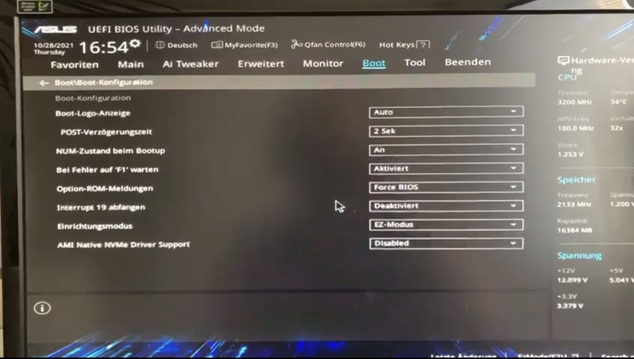

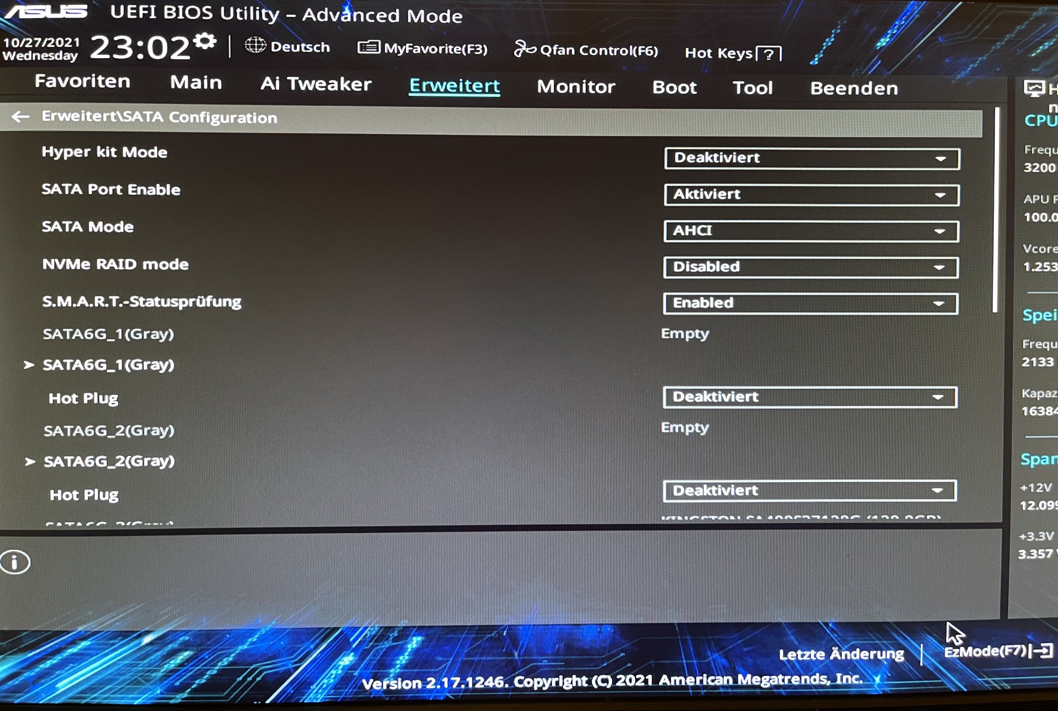

Hallo zusammen!
Ein Freund von mir hat sich eine Samsung 960 Evo gekauft und wir haben diese dann eingebaut. Wird im Bios erkannt, haben Windows 10 Pro Installiert über nen USB Stick und leider bootet er anschließend nicht von der M.2..... Ich weis absolut nicht mehr weiter, ich habe sämtliche Einstellungen probiert im Bios, es will einfach nicht.

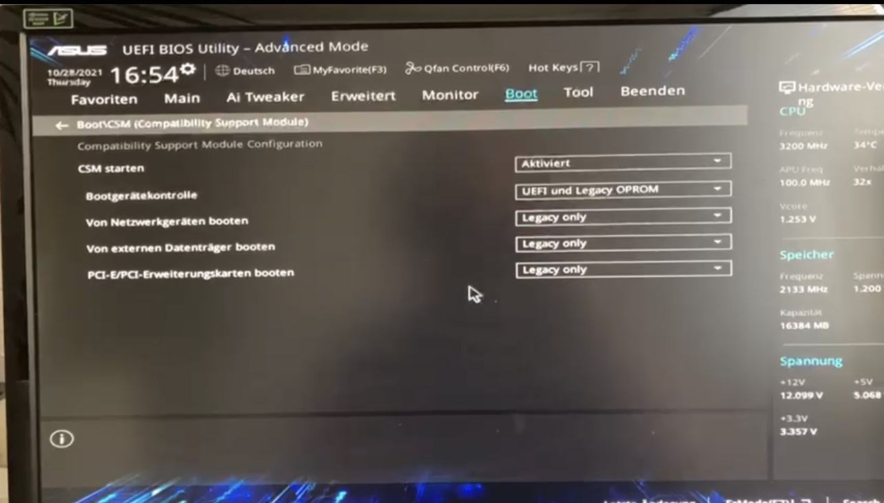

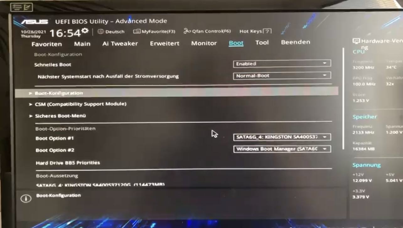

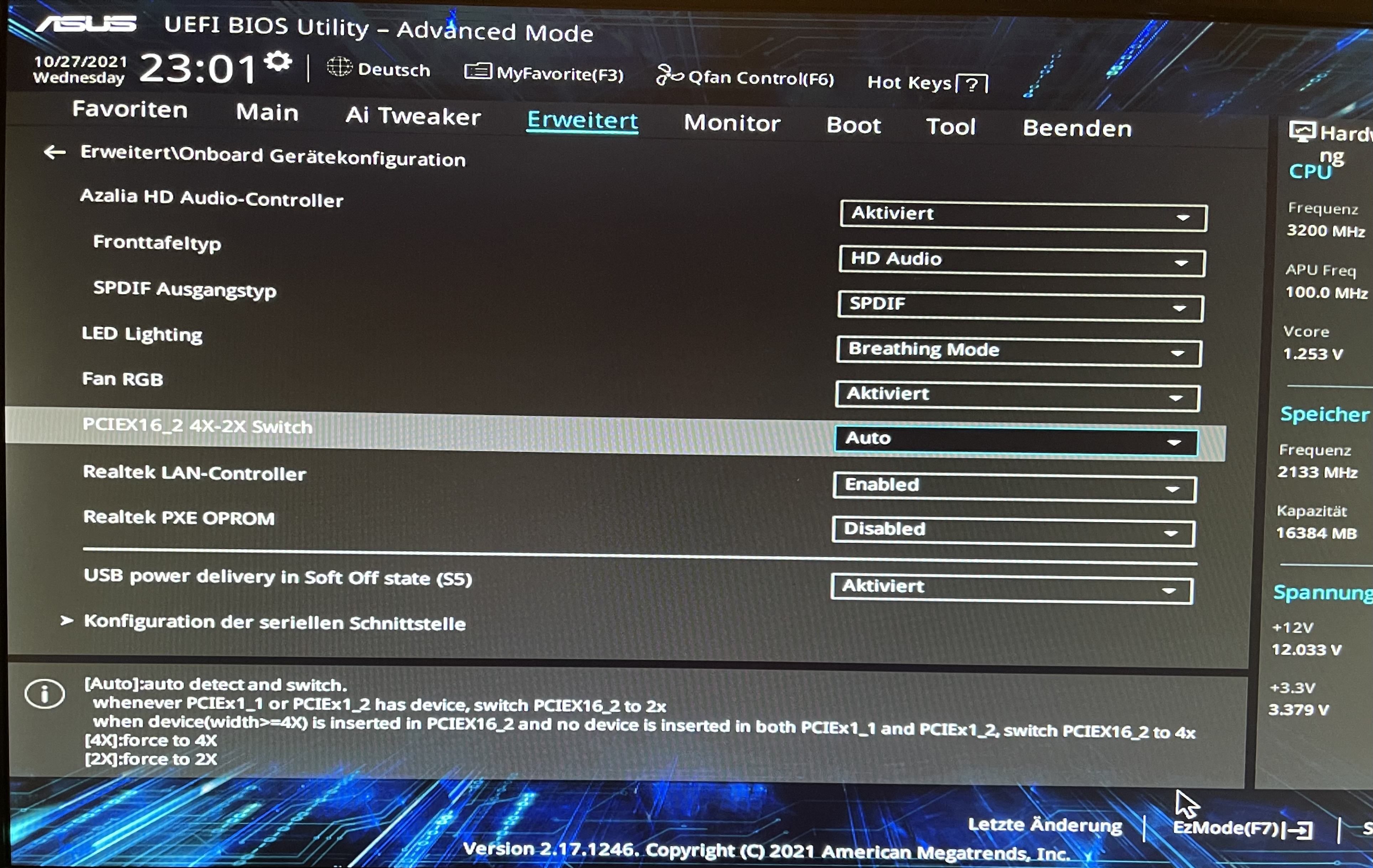

Unter Onboard Gerätekonfiguration bei "PCIEX16_2 4x-2x Switch" hab ich Auto stehen, ansonsten kann man 4x oder 2x wählen, ich hab unter der Kategorie Booten auch UEFI- und Legacy-BIOS-Modus versucht und auch "Windows UEFI Mode" oder "other OS" im Asus UEFI Secure Boot versucht wobei dort ja immer Windows UEFI stehen sollte. Selbstverständlich auch mehrfach neuinstalliert. Am Stick liegt es nicht, auf einer Normalen SSD klappt alles Problemlos...

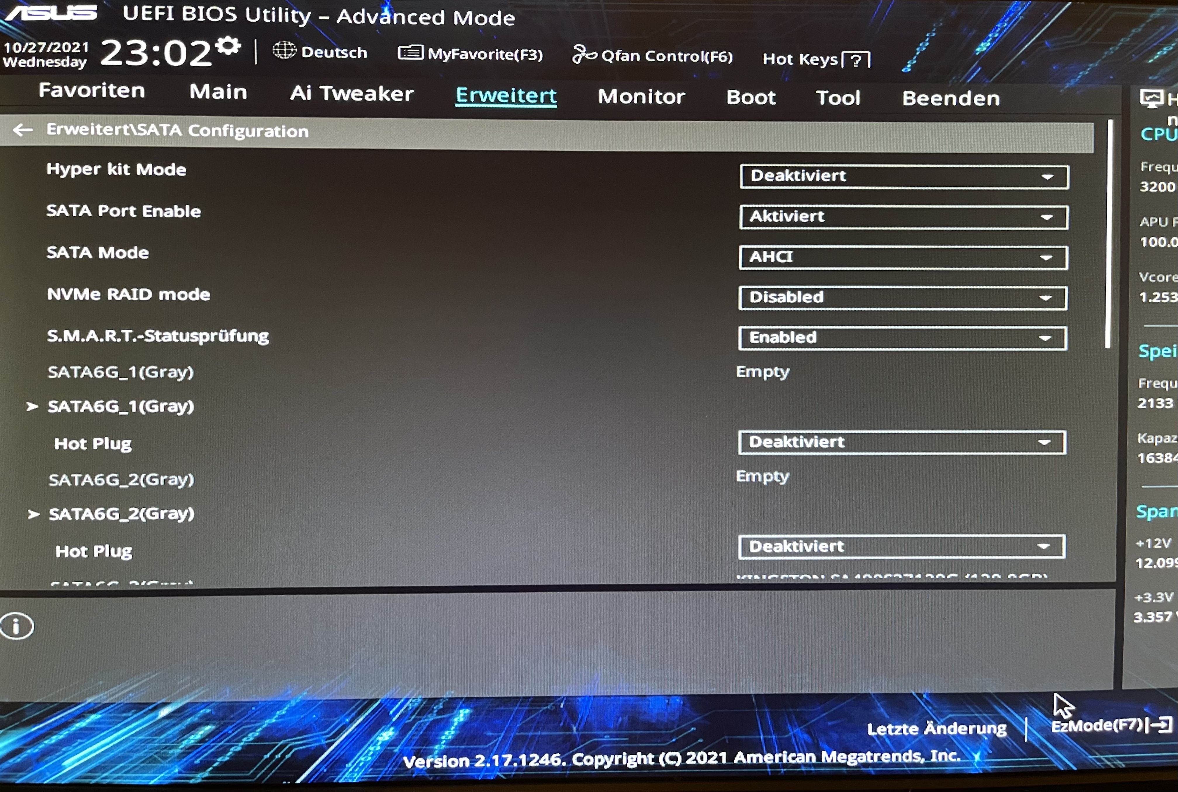

Dann gibt es da noch die Einstellung "ami native nvme driver support" mit der ich nix anfangen kann. Bringt aber auch nix diese zu Aktivieren oder Deaktivieren. Bios zurücksetzen bringt leider auch nix.
Wenn mir jemand weiterhelfen könnte wäre ich sehr sehr Dankbar!
Mainboard ist ein Asus Prime B350 Plus mit dem neusten Bios Update, vorher war eine Version von 2017 drauf was mich dazu veranlasst hat dies mal zu Updaten.
(Habe noch 2 Bilder mit angehangen, vielleicht ist dort ja etwas falsch eingestellt.)
Lg und Dankeschön

Hier die Bilder:
Bitte beachten das die M.2 aktuell nicht eingebaut ist daher sieht man nix auf den Bildern von der Evo.

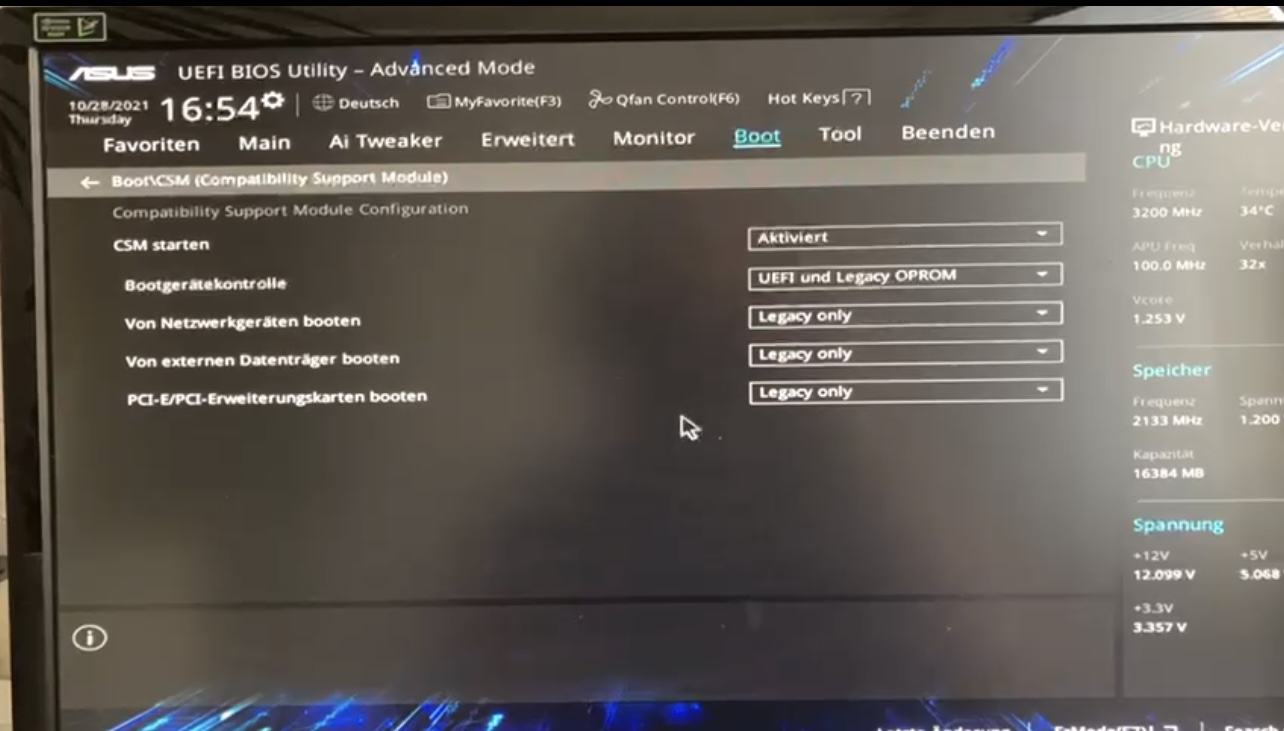

Du musst CSM (Compatibility Support Module) wahrscheinlich deaktivieren. („CSM starten“ steht momentan auf „aktiviert“, das muss aus).
Möglicherweise dann noch einmal erneut Windows installieren, dann sollte es gehen.
Wenn du CSM komplett deaktivierst (also nicht nur für die Boot-Geräte oder was da steht) und Windows auf der SSD installierst und dann den Firmware-Boot-Manager benutzt (irgendeine F-Taste), zeigt er dir nicht die Installationen an?
gruß
hostile
Da zeigt er mir dann Windows 10 an aber wenn ich das auswähle, blinkt kurz oben links in der Ecke das Symbol " _ " und danach Startet der PC neu und ich lande sofort im Bios.

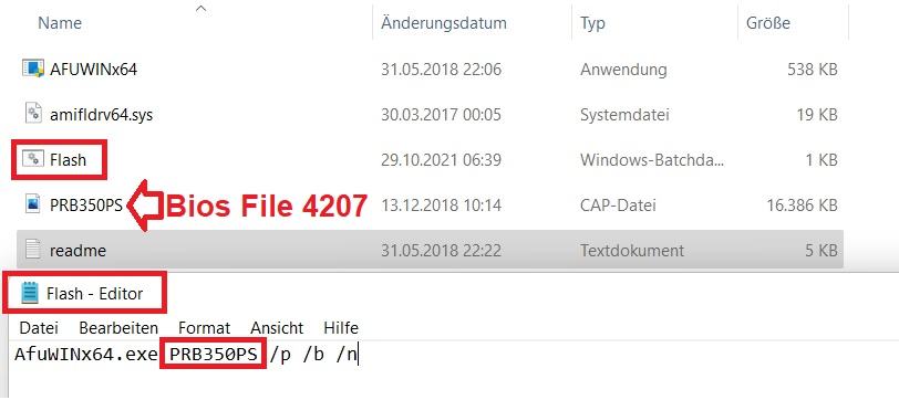

Die ältere Bios Version 4207 lässt sich wahrscheinlich nicht mit Asus EZ-Flash oder in Windows mit dem Asus flash Programm installieren, du kannst AFUWINx64 für den Bios downgrade verwenden.
Ich habe das Bios File 4207 mit dem Asus Bios Renamer umbenannt, die Flash Batch Datei an das Bios File angepasst (Bild unten) , AFUWINx64 eingefügt und für dich zum download bereit gestellt.
Einfach die Flash (Batch) Datei anklicken, mit Taste E bestätigen und die Bios (4207) Installation startet.
Passwort für das Bios File 4207 mit AFUWINx64 ist PCFreak69
Download: https://www.mediafire.com/file/2ep4qskfibrw1mh/PRIME-B350-PLUS-ASUS-4207.zip/file

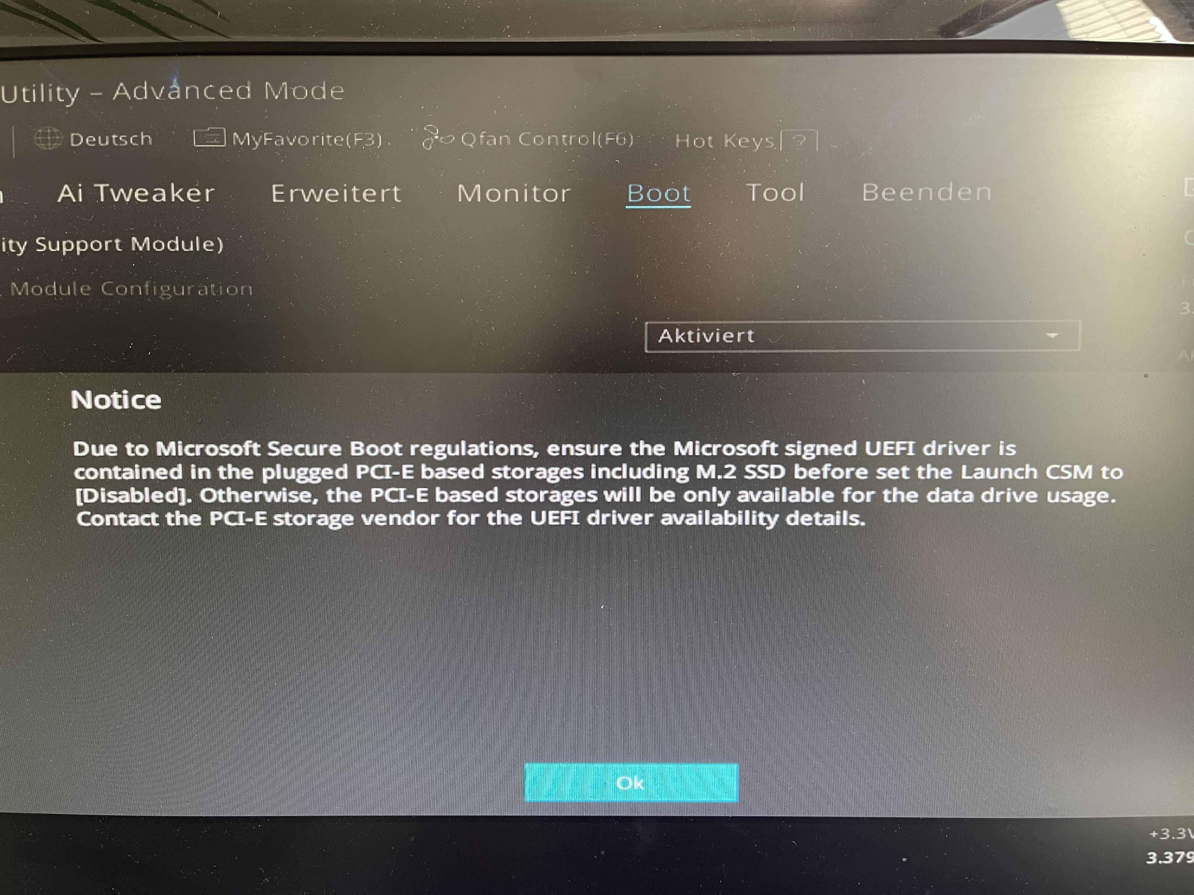

Hab noch ein Bild gemacht was beim Abschalten CSM angezeigt wurde. Daraus werde ich nicht so ganz Schlau.

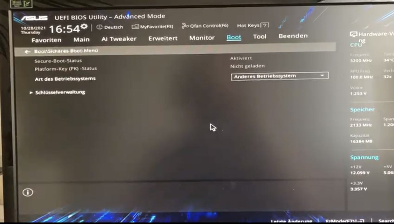

Secure Boot ist immer noch an, weil anscheinend auf der M.2 SSD Windows im Secure Boot Modus installiert wurde.
Du musst die Secure Boot Keys im Bios löschen danach sollte Secure Boot aus bzw. disabled sein wenn du die Einstellung mit der Taste F10 gespeichert hast.

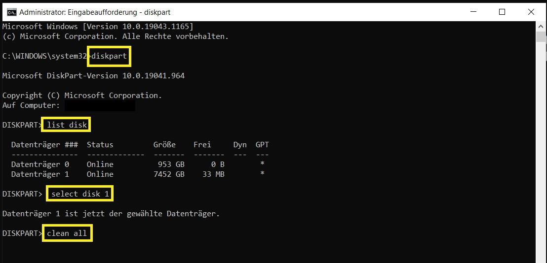

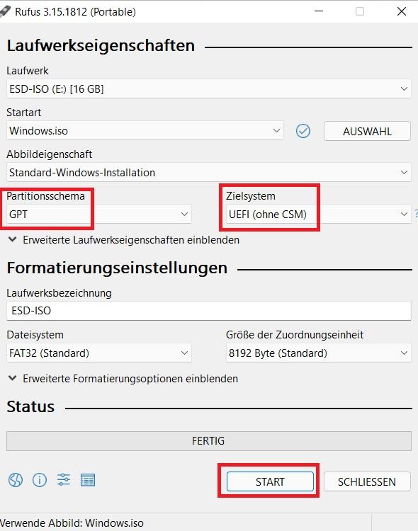

Den Windows 10 USB Stick erstellst du am bestem mit Rufus als Uefi (ohne CSM), der USB Stick muss vorher vollständig gelöscht sein (alle versteckten Partitionen) am besten das Windows eigene diskpart> clean all verwenden, aber Vorsicht man hat schnell das falsche Laufwerk gelöscht.
Ich hatte es richtig deaktiviert und die Keys gelöscht. Das Foto ist von davor..
