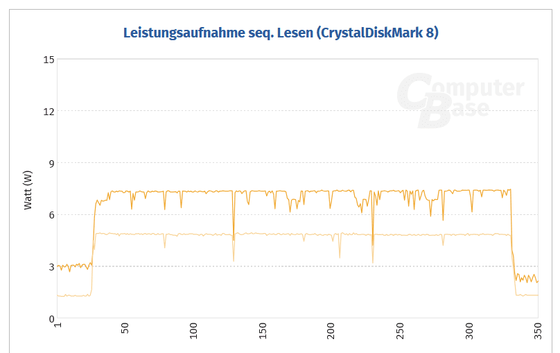

Könnte man u.U. der NVMe-SSD schaden, wenn man sie an einem Adapter betreibt, ohne sie ausreichend zu kühlen bzw. zu belüften?
Nein, die sollten ja throtteln, wenn sie zu warm werden, aber so warm werden sie wohl kaum werden, da sie ja an 10Gb/s nur einen Bruchteil ihrer maximalen Transferraten erreichen und daher auch weniger Strom ziehen, der dann entsprechend als Wärme anfällt. Man sieht dies hier z.B. anhand der Leistungsaufnahme der WD SN8100 an PCIe 5.0 und an PCIe 4.0:
Da liest sie dann immer noch so 7 bis 8 mal so schnell wie an USB 10Gb/s, entsprechend wird die Leistungsaufnahme dann nochmal deutlich geringer ausfallen. Aber selbst wenn da eine hitzige SSD dabei ist, so sollte sie eben nur langsamer werden und Du könntest ja eine Ventilator davor stellen, denn nichts kühlt besser als ein kühlender Luftstrom.
