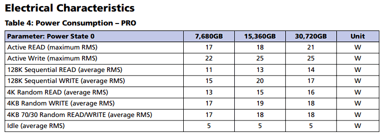

Also, je nachdem ob es eine Consumer- oder Enterprise-/Datacenter-SSD ist, heizen die dann auch die ganze Zeit wirklich so viel. Meine Intel Optanes, die Samsung-Datacenter SSDs (sowohl U.2 als auch SATA) oder auch die Micron sind praktisch Herdplatten und heizen die ganze Zeit, während die 16TB SATA-SSDs von mir ziemlich cool bleiben. Hat wohl damit zu tun, das man im Server-Bereich aus Performance-Gründen nicht so sehr auf's Strom sparen achten muss und auch eine gute Kühlung mit entsprechenden Lärmpegel in den Server-Racks gegeben ist.
Die Samsung 970 EVO Plus kommt allerdings aus dem Consumer-Bereich und wird nur bei voller Auslastung ihre 5.5W verbraten, im Idle ist es nur ein Bruchteil dessen. Ich würde mir diesbezüglich keinen Kopf drum machen. Ineffizient ist sie nicht, eher das Server-Zeugs. Das, was deine unter Volllast braucht, zieht meine im Idle.
PS: Meine 30.72TB Micron kommt unter Last auf 25W, die große Optane auf 18.6W...

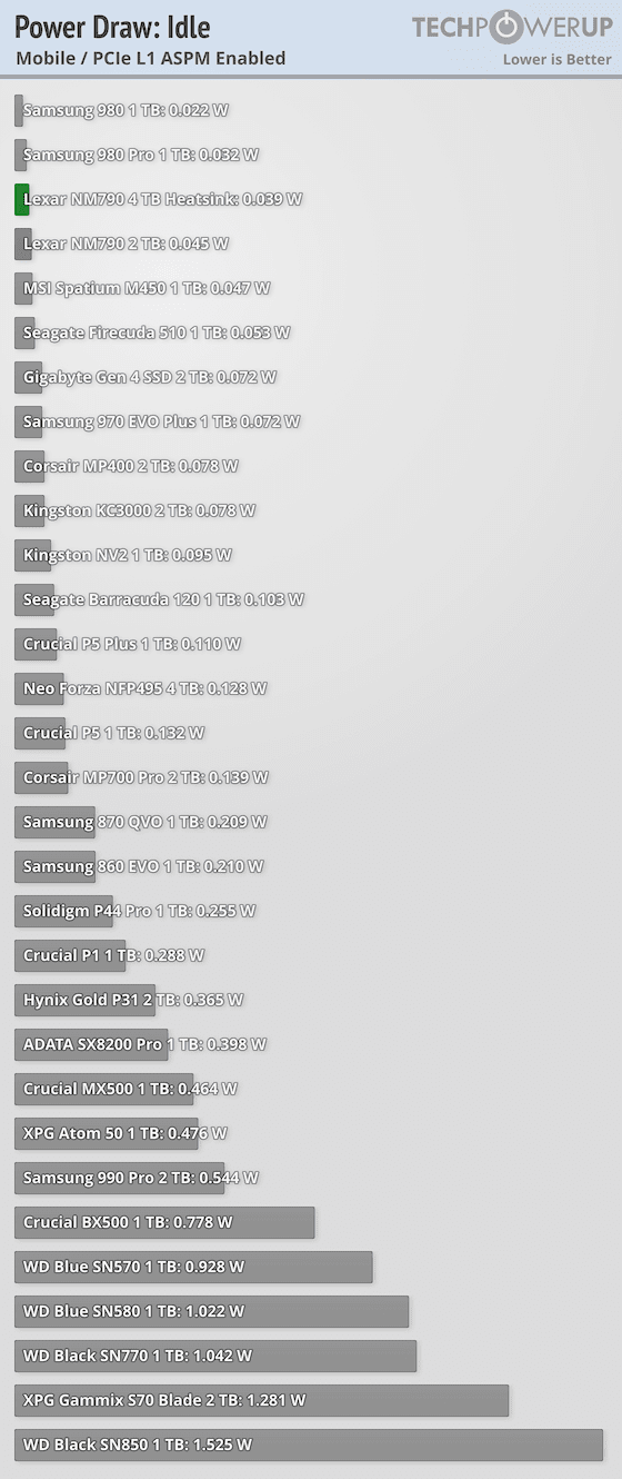

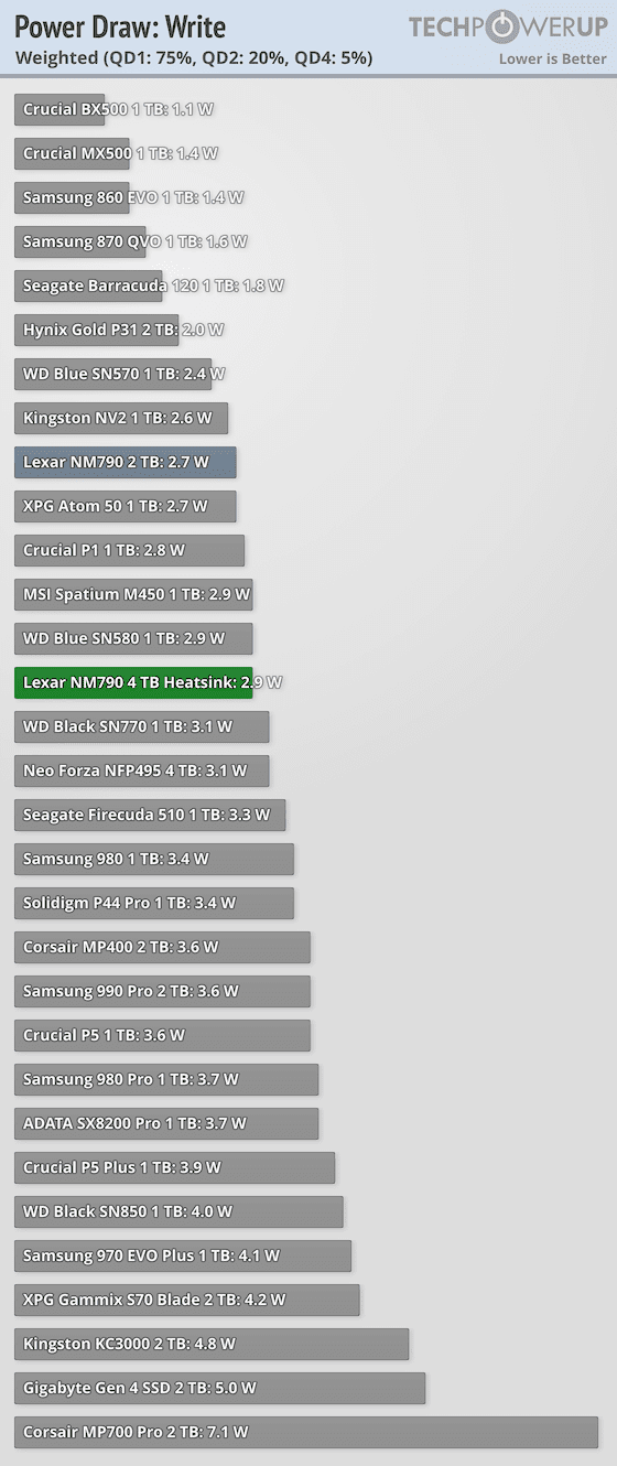

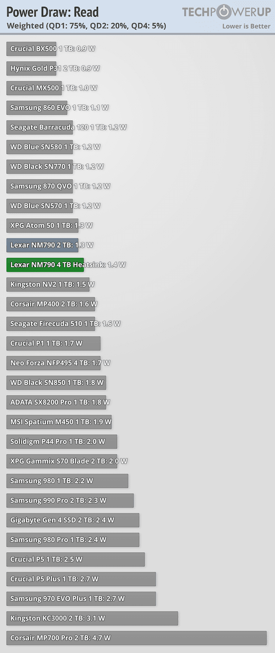

Ich kann dir sagen, dass die 970 Evo bestimmt eine der sparsamen M.2 SSDs ist, auch weil sie nur PCIe 3.0 hat. In der Realität braucht die schon nicht so viel, bzw. nicht dauerhaft. Die 5.5W sind ja nur bei Zugriffen unter Maximalbedingungen. bei den 3 gb/s die sie kann, kommt da ja kaum Betriebszeit zu Stande
