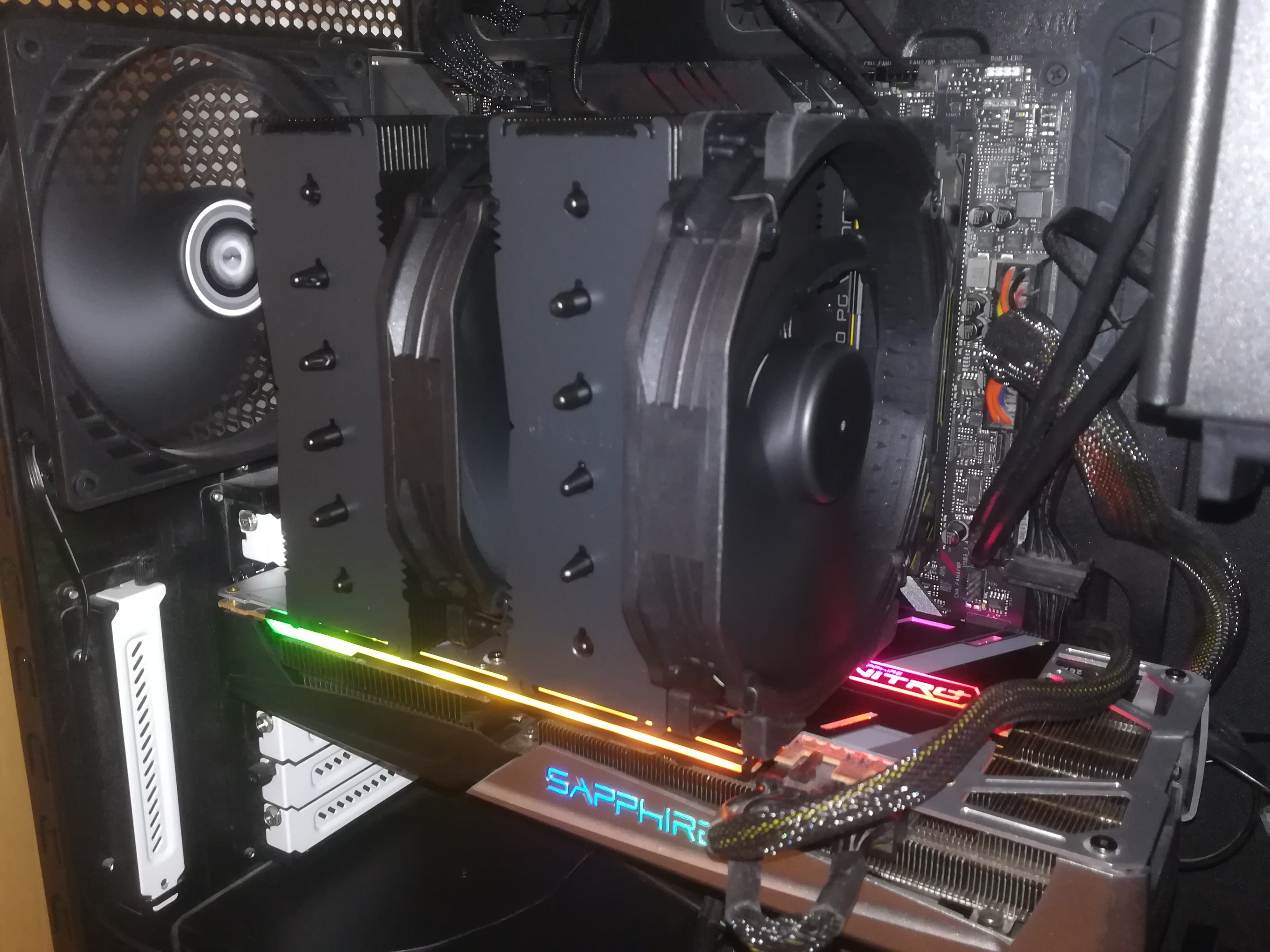

Noctua D15 Chromax. Heute eingebaut und ich bin erfreut. Kabelmanagment muss noch...IMG_20210313_165903.jpg
Leider keine neuen sichtbaren Veränderungen, aber bin noch immer verliebt wie am 1. Tag 😍
Den 2ten Lüfter kann man sich sparen wenn man nicht gerade das letzte Grad Celsius raus quetschen will.
Theoretisch ja. Allerdings bringt er in meinem Case und den AMD Hitzkopf tatsächlich im Idle 4-7°C bessere Temps. Im Load ebenfalls.
Jetzt spiel ich tatsächlich mit dem Gedanken meine Trident Z gegen Low Profile Ram auszutauschen. Grml.
Oder ich lass den Turbinen-Look-a-Like jetzt :P

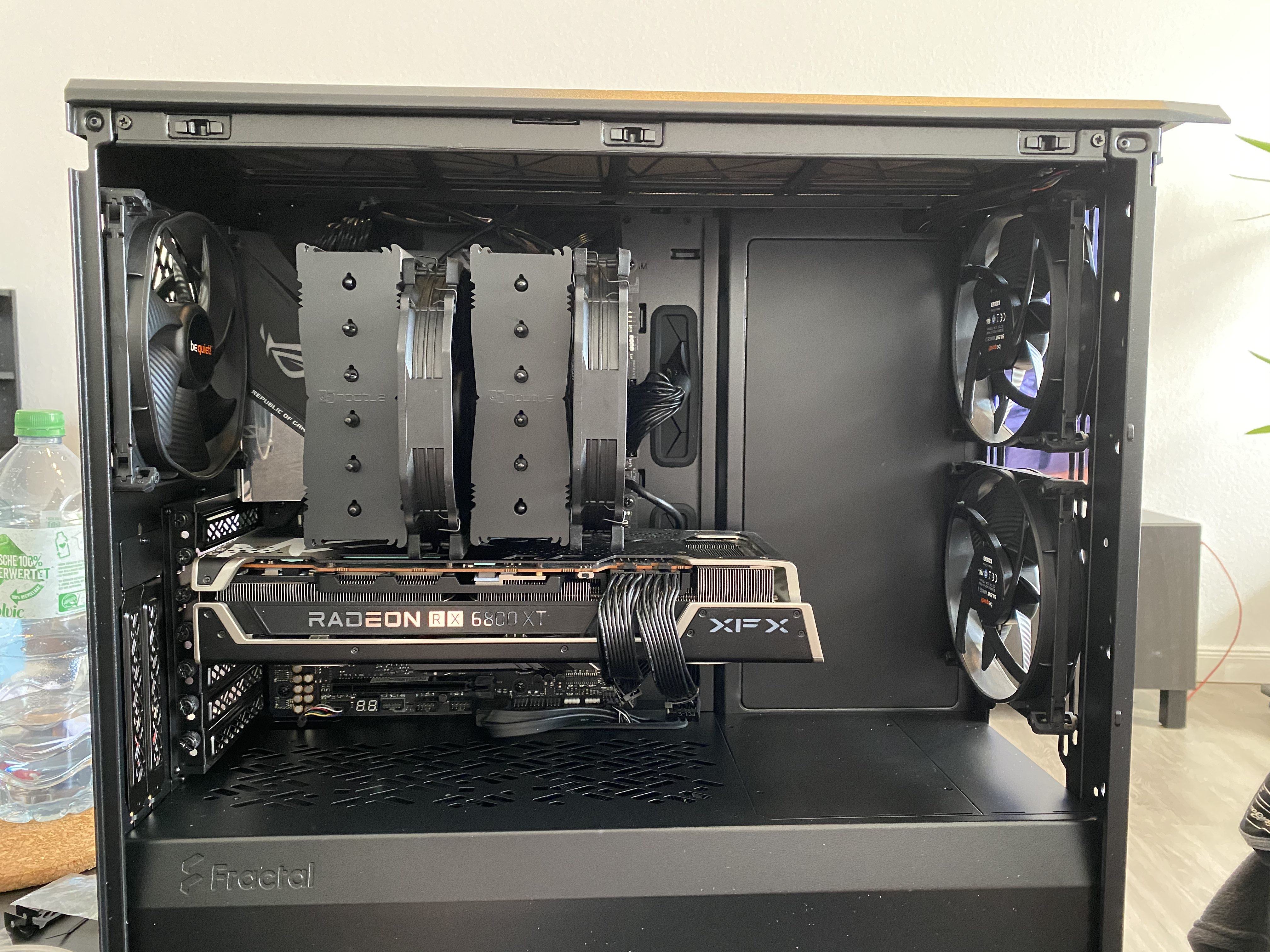

Habe mir heute ein neues System aufgebaut. Selbstverständlich wieder mit dem Noctua NH-D15. Ich liebe diesen Kühler :d
Schön cleanes Build. Bei den derart starken / heißen Komponenten solltest du aber m.E. dem System final noch einen weiteren Lüfter oben ganz hinten gönnen. Zur Not vorn einen demontieren und oben installieren.
Vielen Dank mynx. Über einen weiteren exhaust-Fan oben habe ich auch schon nachgedacht. Der 5800X wird unter Cinebench knapp 70 Grad warm und boostet auf 4.6 GHz all core stock. Damit bin ich eigentlich ganz zufrieden. Die 6800XT hat eine GPU Temp von knapp 60 und eine Hotspot Temperatur von bisher maximal 77 Grad. Ich muss noch etwas herumtesten, aber ich denke ein weiterer Lüfter wird irgendwann dazu kommen :)
Das hört sich temperaturtechnisch aber verdammt gut an. Du scheinst mit CPU und GPU echt Glück gehabt zu haben. Dennoch - der Sommer kommt bestimmt.

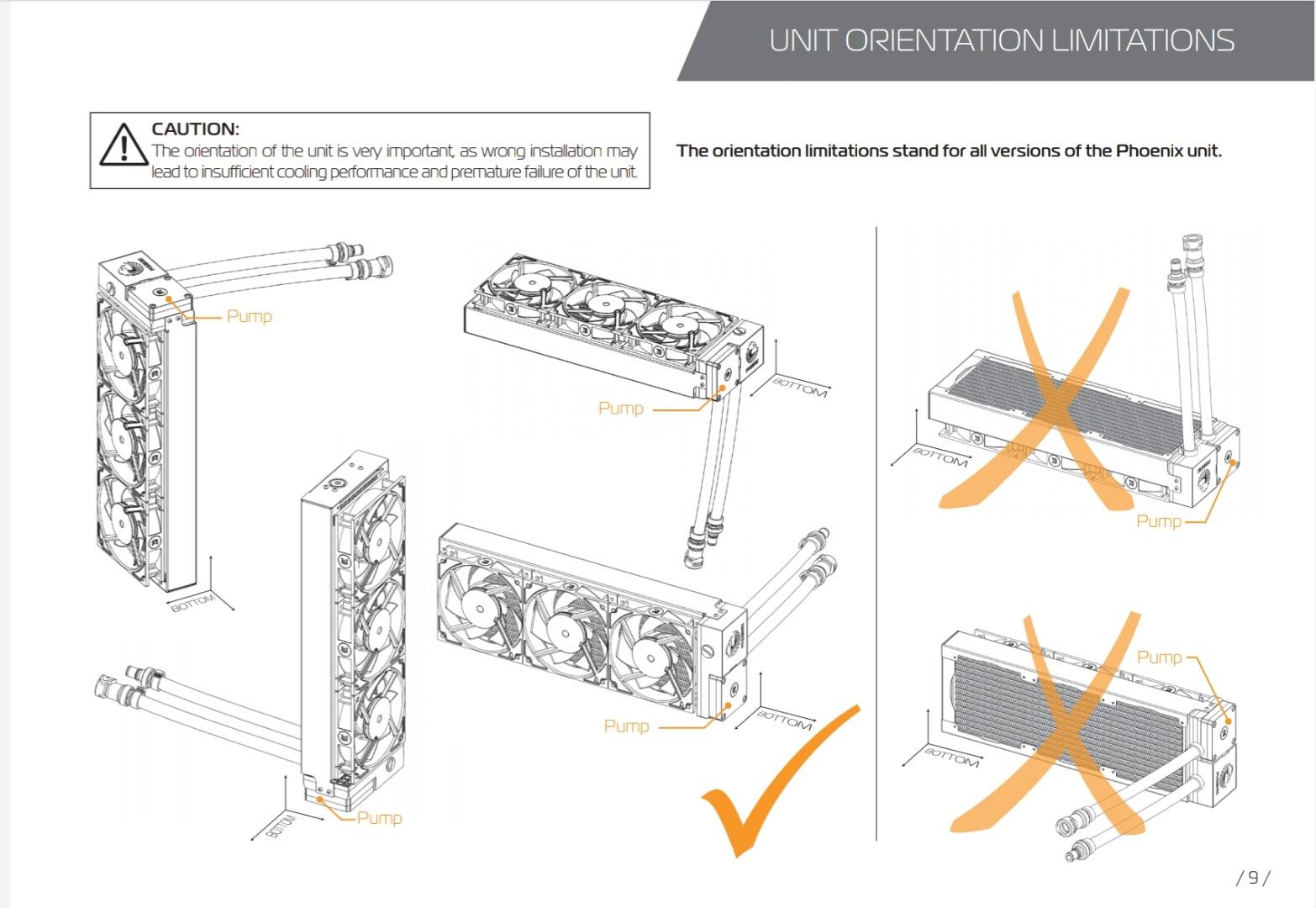

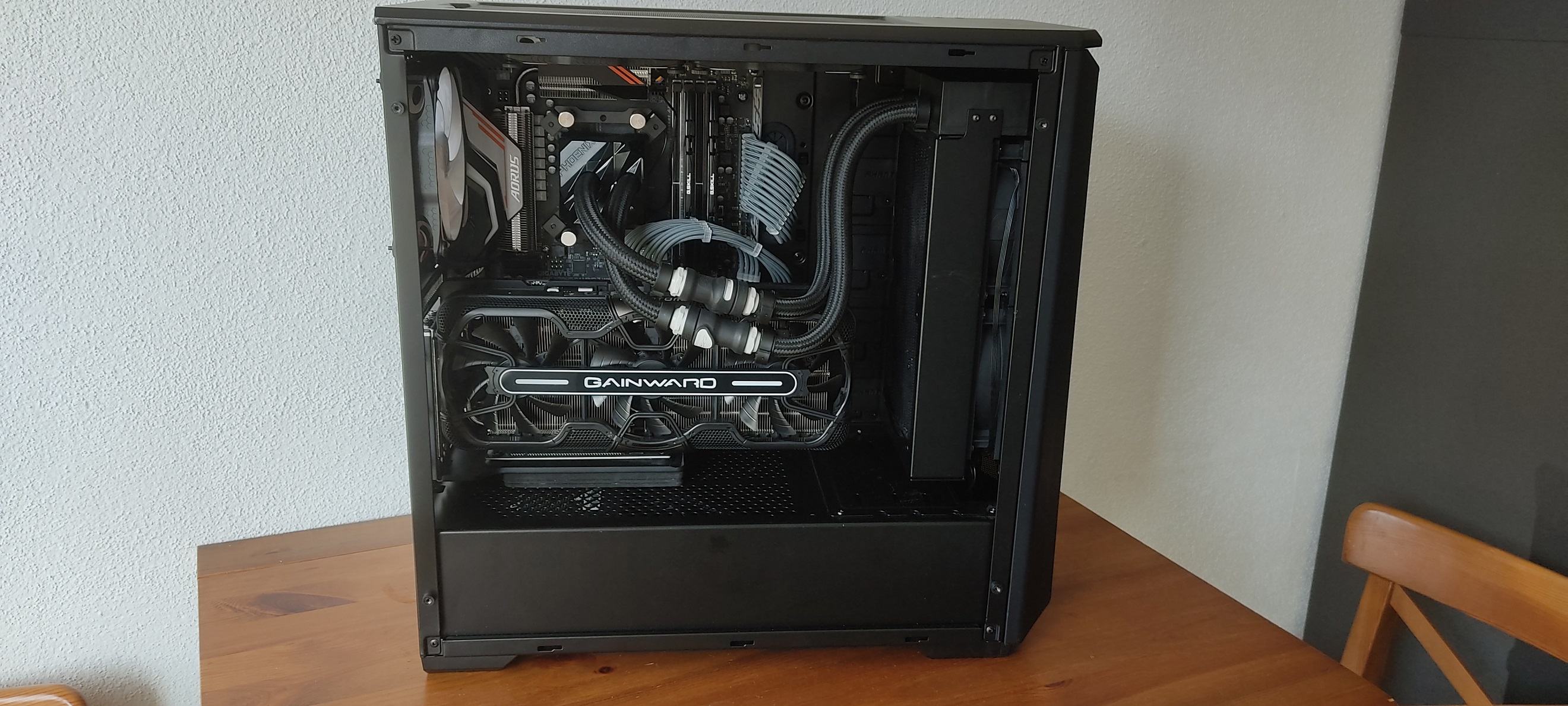

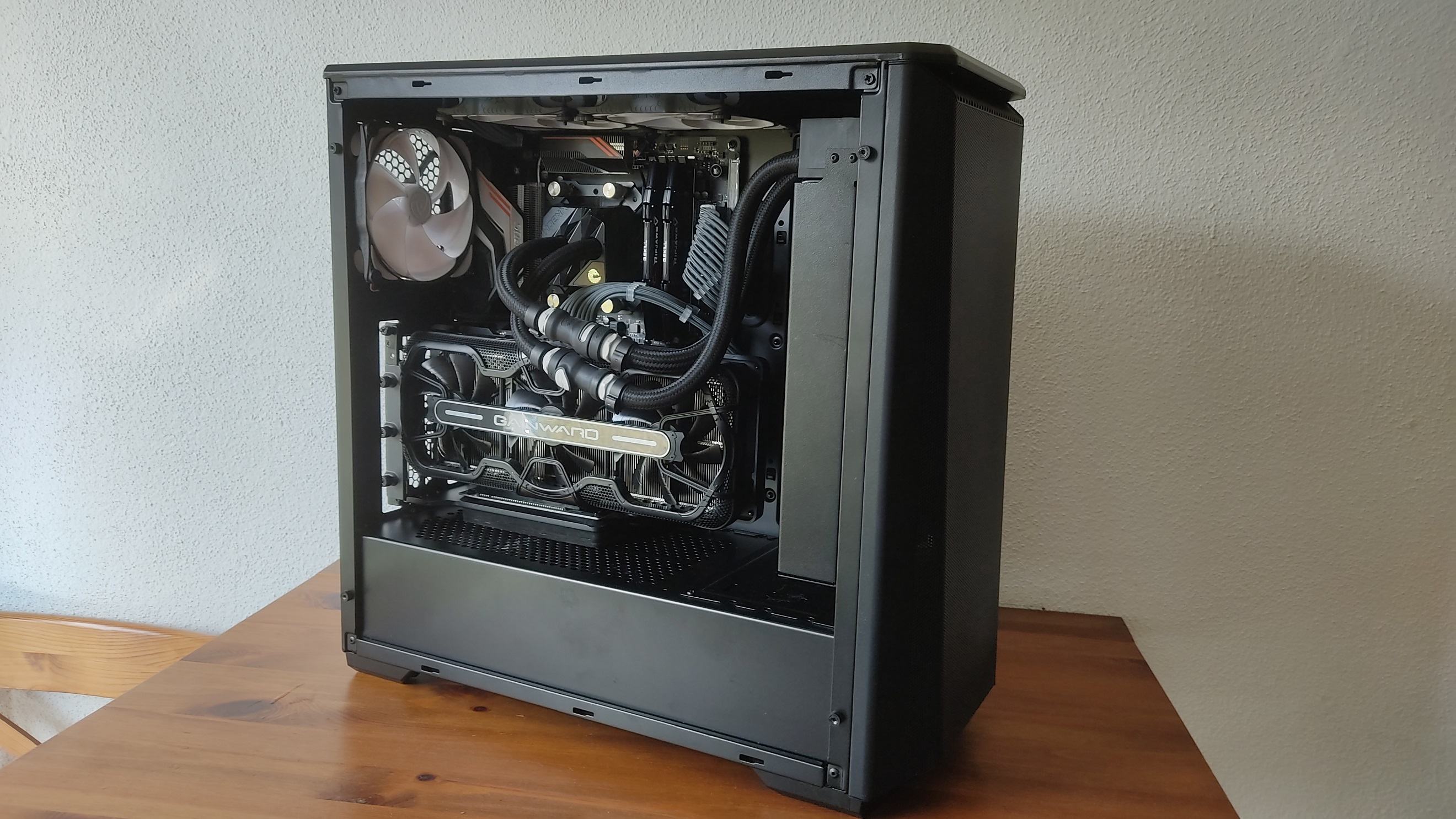

Das kann er so lassen, der höchste Punkt ist der Radiator.
Jein - hier ist die Pumpe der höchste Punkt (befindet sich am Radiator, nicht auf dem Block 😉 - hier oberhalb des Radiators).
Aber EKWB sagt es ist i.O. - auch ich habe mich wegen meiner 360er EK MLC Phönix schon des Öfteren mit den Postionierungsgedanken umhergeschlagen.

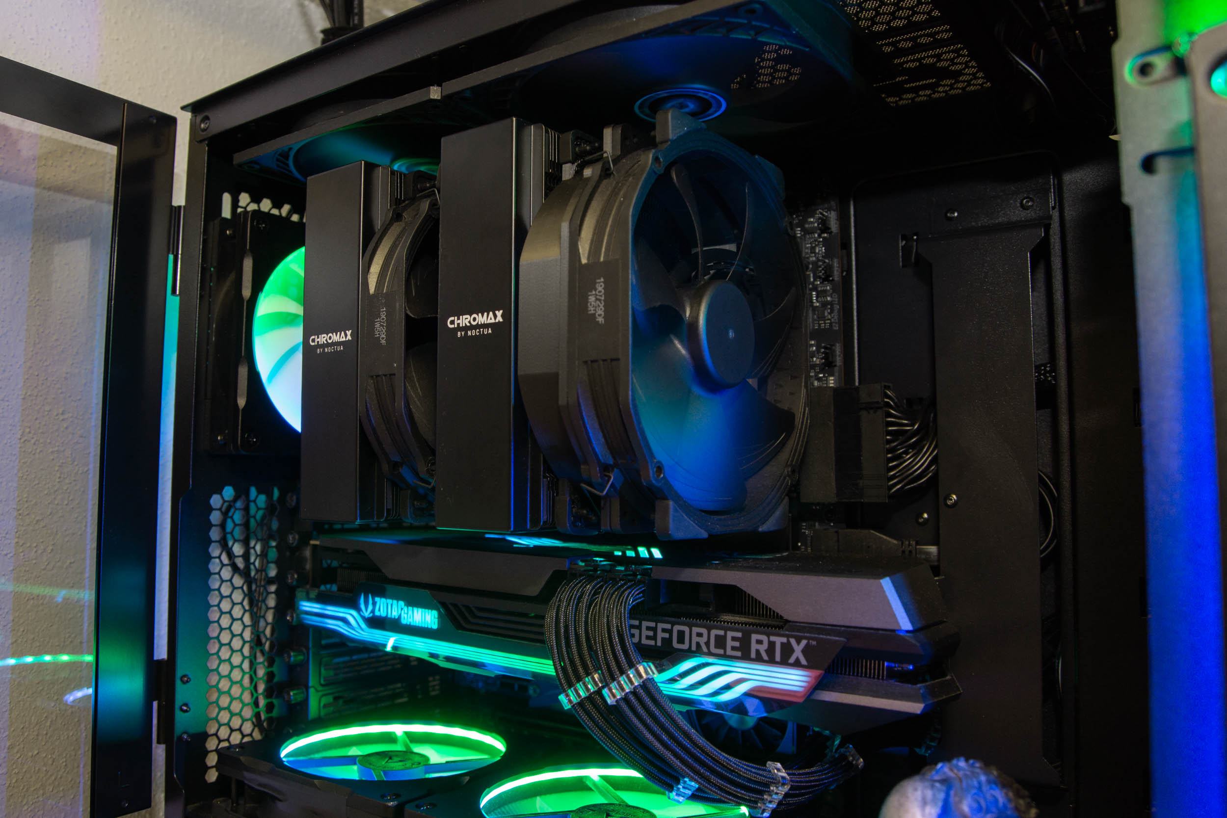

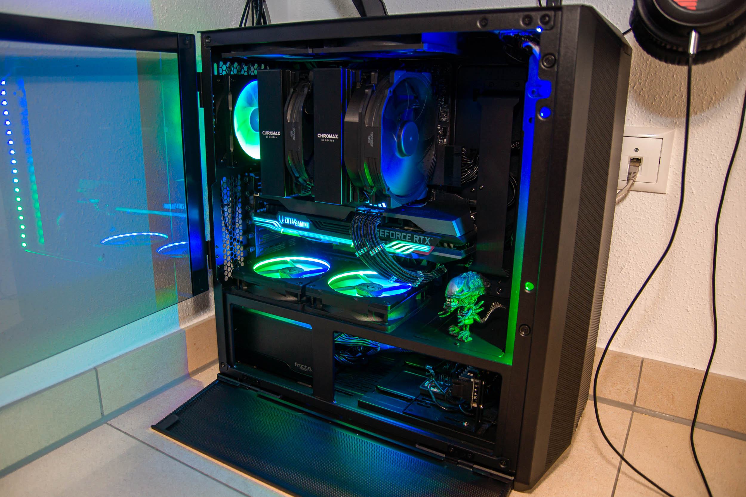

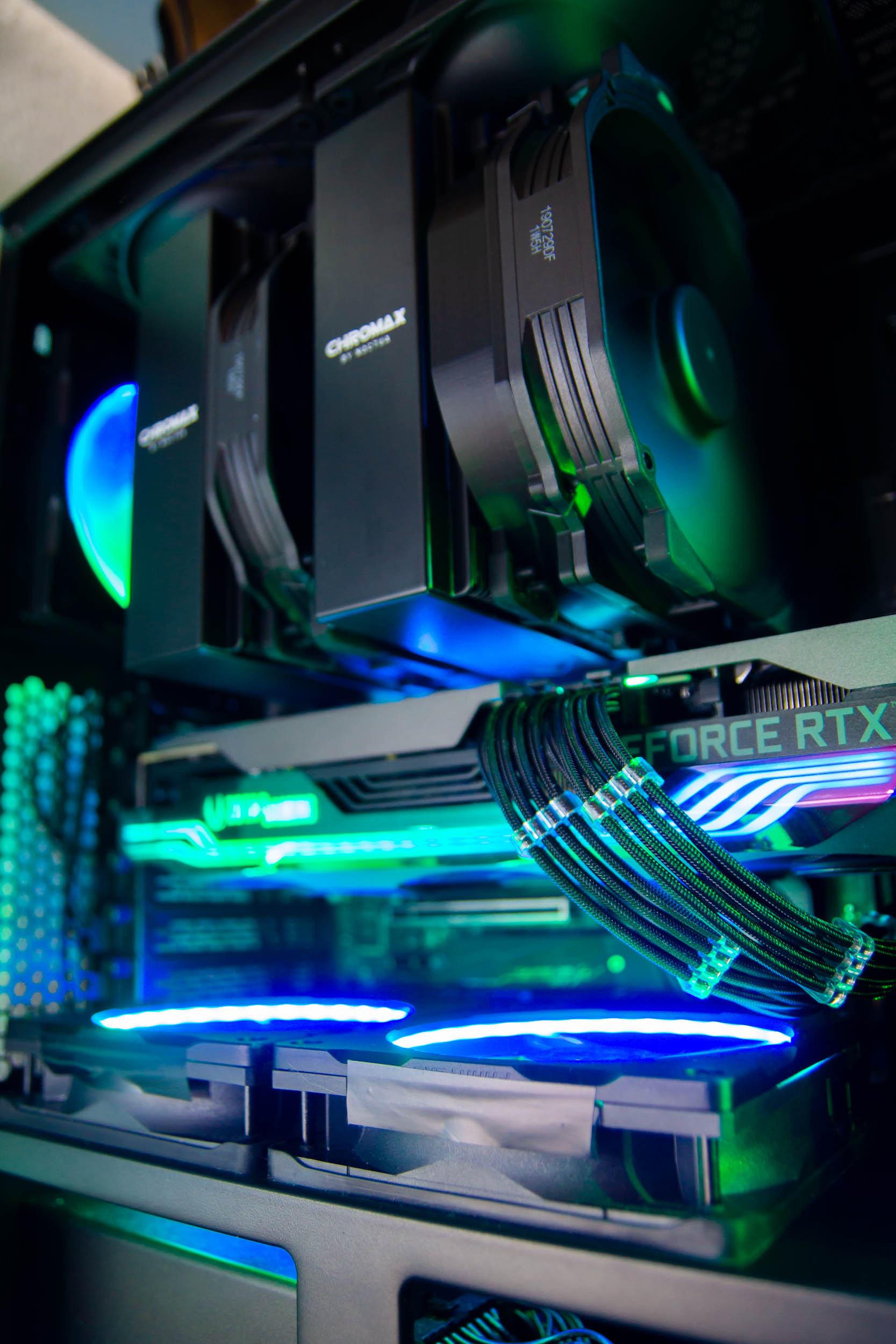

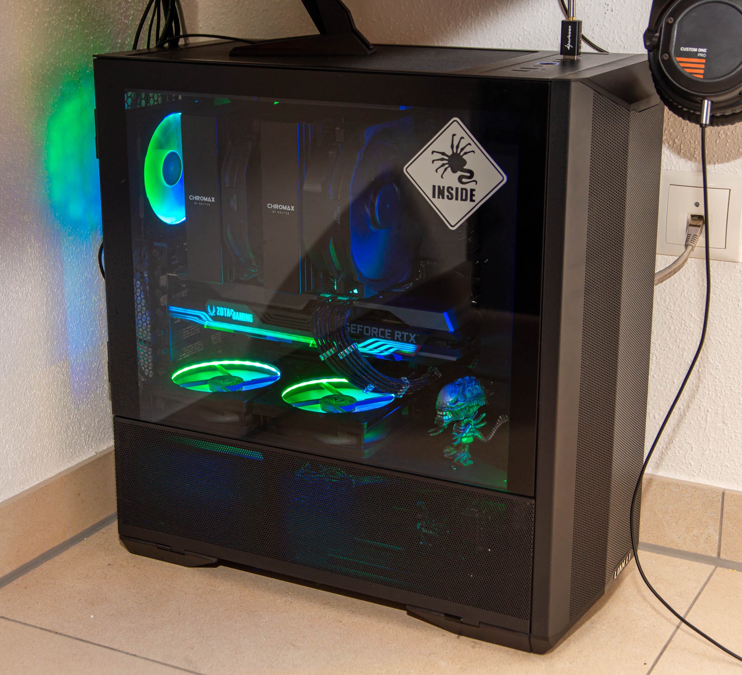

So, da die Temperaturen mit dem zweiten Lüfter am D15 wirklich in meinem Fall mindestens 5-7°C ausmachen, bleibt die gedruckte Shroud um die RAM Kompatiblität zu gewährleisten. Ist der Kühler halt eine Wannabe-Turbine.

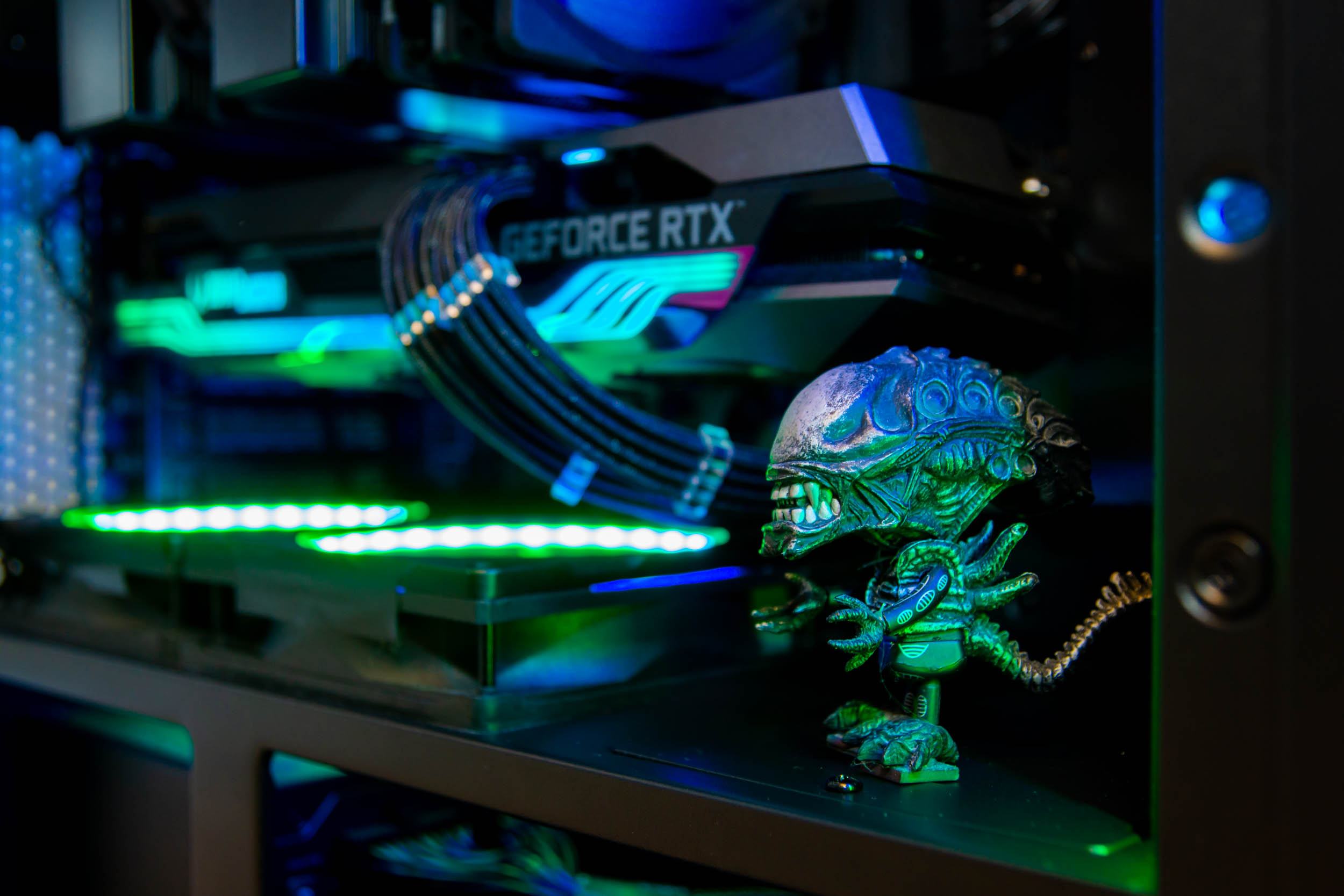

Da die RAMs jetzt kein Licht mehr spenden, hab ich kurzerhand Leds vorne in die Front nach innen gerichtet gesetzt. Ebenso grün/blau und wandernd.

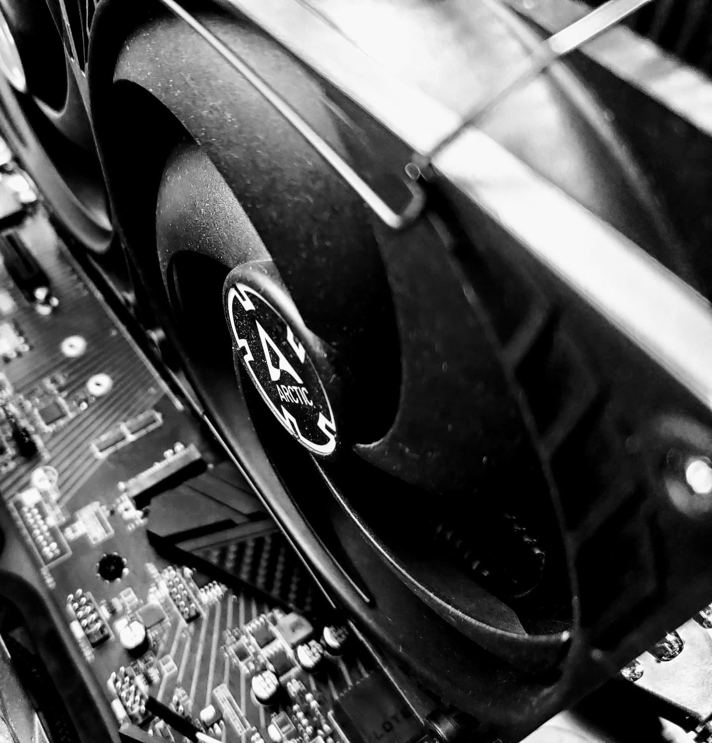

Mit bisschen Isopropanol bekommt man die Schrift auf den Lüftern wunderbar weg und sieht dann auch etwas schicker aus.
@suali
Hast du die zwei Lüfter unter der Grafikkarte mit längeren Schrauben von oben her verschraubt?
von oben mit denen die beim Case dabei waren glaub ich.
Halt stopp. Die Schrauben von den Halos sind das. Die sind länger, ja.
Dacht ich mir schon. Fällt aber nicht auf, wenn Scheibe zu. Wenn ich mal nicht so faul bin :)

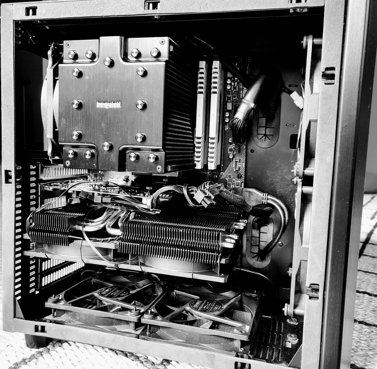

Hallo, ich habe ein be quiet! Pure Base 500 und meine Gehäuse Lüfter sind wie auf dem Bild angerichtet. Hab mir jetzt den Noctua NH D15 gekauft und bin mir jetzt etwas unsicher in welcher Richtung ich die beiden Lüfter von ihm anbringen sollte. Sollte ich den vorderen Lüfter vom Noctua auch ansaugen lassen und den zwischen den Rippen raus blasen lassen?
@Joifill Beide so, dass sie durch den jeweiligen Tower durchpushen. Also in Laufrichtung nach hinten zum ausblasenden Hecklüfter
