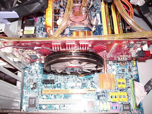

Nicht schlecht, würde mich über genauere Bilder der Grafikkühlung freuen. :wink:

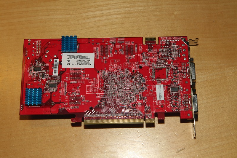

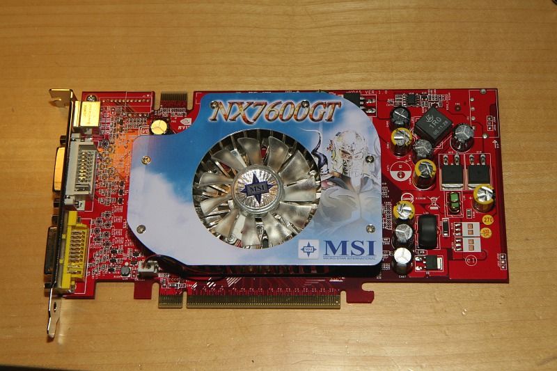

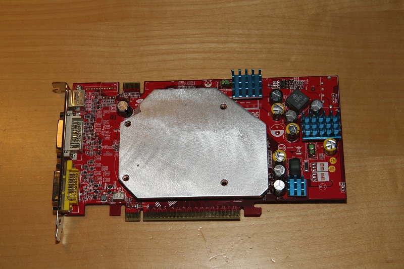

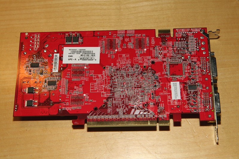

Grafikkarte Orginalzustand vorne
Grafikkarte Orginalzustand hinten
Grafikkarte vorne
Grafikkarte hinten

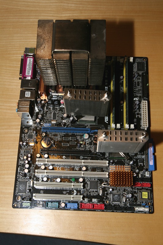

Mainboard Orginalzustand
Mainboard

Hast du da die Heatpipe vom NB-SpaWa Kühler zersägt??
nein, die heatpipe war so schlecht mit dem SpaWa-Kühler verklebt, das man nur mal vorsichtig drehen musste und man konnte diese herausziehen.

wie siehts mit dem ein/ausbau der Graka aus, geht das so ohne weiteres?
jein, gehen eben jedesmal locker 5g wärmeleitpaste drauf:)
ansonsten muss man nur hinten die 6 schrauben lösen, mit denen die phaseplanes an dem rückseitenkühler fest sind.
problematischer ist da schon der cpu kühler, weil dieser lässt sich nur durch einen mainboardausbau demontieren
:fresse:.....da hat ASUS ja mal wieder nen Pfusch gebaut, die sollte doch fest verlötet sein :fresse:

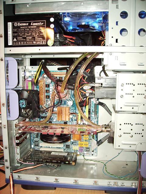

Kabelsalat ist etwas schönes :shot:
was geht da denn von der grafikkarte nach hinten ab?
aber wirklich geil, da sis mal ne ÜBER-lukü
€: @ meinen vorposter: schönes netzteil :fresse:

Die Graka schaut hamma aus, aber das Kabelmanagemet.....:kotz:
Ach ja, das:fresse:
Ich hätte vielleicht dazu sagen sollen, dass meine Wakü erst seit gestern wieder läuft und im Gehäuse momentan Baustelle ist. Erst wenn meine neue HDD da ist mache ich mal wieder richtig Ordnung:xmas:
kurze frage: wenn wakü, warum dann nicht auch für die Graka? wäre das sinnvollste würd ich ma sagen
Da gibts viele Gründe für ;)
1. Ist die X1900GT Rev.2 beim übertakten sehr zickig, also brauch ich keine sehr gute Kühlung
2. Ist es nur eine Übergangsgraka
3. Hat der nachfolgende Besitzer keine Wakü, dafür freut er sich dann über den VF900
4. würde ein gescheiter Kühler (EK oder Heatkiller) das doppelte kosten
nochmal bissl was zu meiner Lukü, denke man kann mein Konzept rauserkennen :d Von Wegen kabelmanagement hätte ich gerne paar Meinungen , hab schonmal zu hören bekommen es säh richtig schlecht aus aber ich weiss nicht wo ich die Kabel besser verlegen könnte das IDE Flachbandkabel ist an der Rückwand arretiert eigentlich stört nichts den Luftstrom nur das Kabel was zur graka geht aber das ist nun wirklich kein Untergang zudem es noch sehr dünn ist und nicht versperrt.
Zu dem herumgemalten Bild die Löcher in meiner Vorderfront von den 2 5.25" Blenden haben in real keine weissen umrandungen das ist nur durch den Blitz der Kantenbruch von den Löchern also in Echt sieht da nichts weiss aus ^^
Gruß crackhead
am obersten Bild eigentlich leicht zu sehen soll der die Frischluft die vom Frontlüfter kommt -> auf die HDD'S prallt und vom Coolink 120er angezogen wird , dann die abwärme des boards mitnimmt , dann auf die abwärme des VF900 prallt diese bissl wegpustet und dann vom 92er angeozgen und aus dem gehäuse verbannt wird :>
