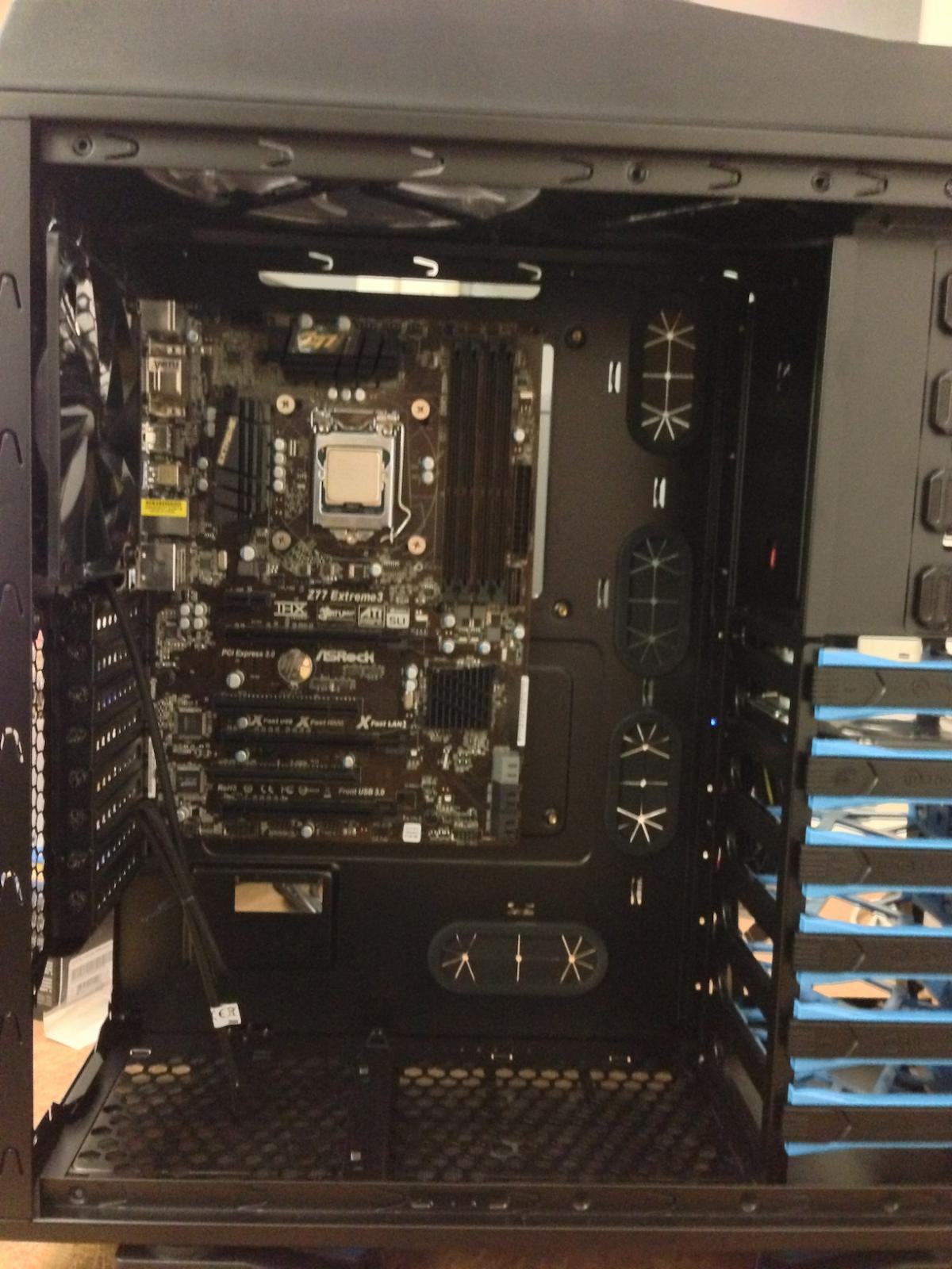

Sooo nun zum Case, wie ihr auf Foto 1(2) erkennt hab ich hinten einen Lüfter und oben (woran kann ich nun erkennen ob die ansaugen oder rauslasen?),

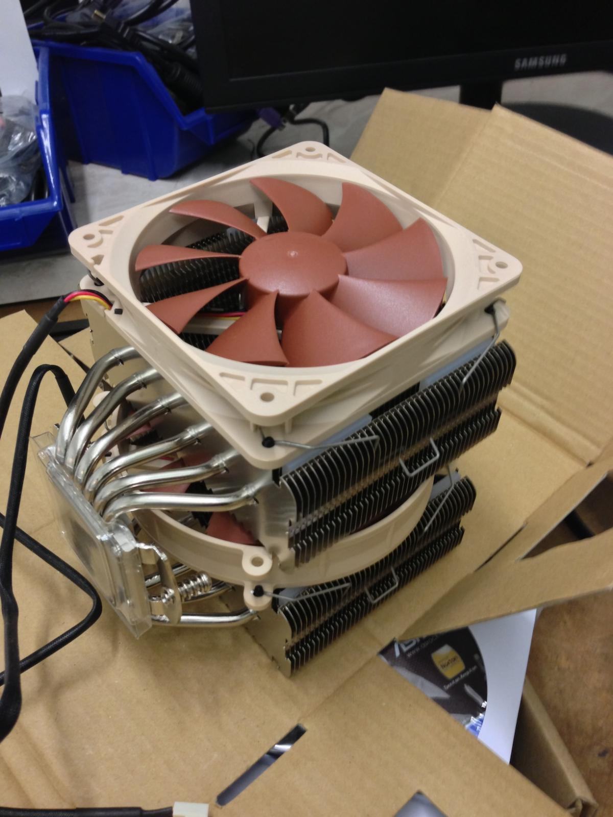

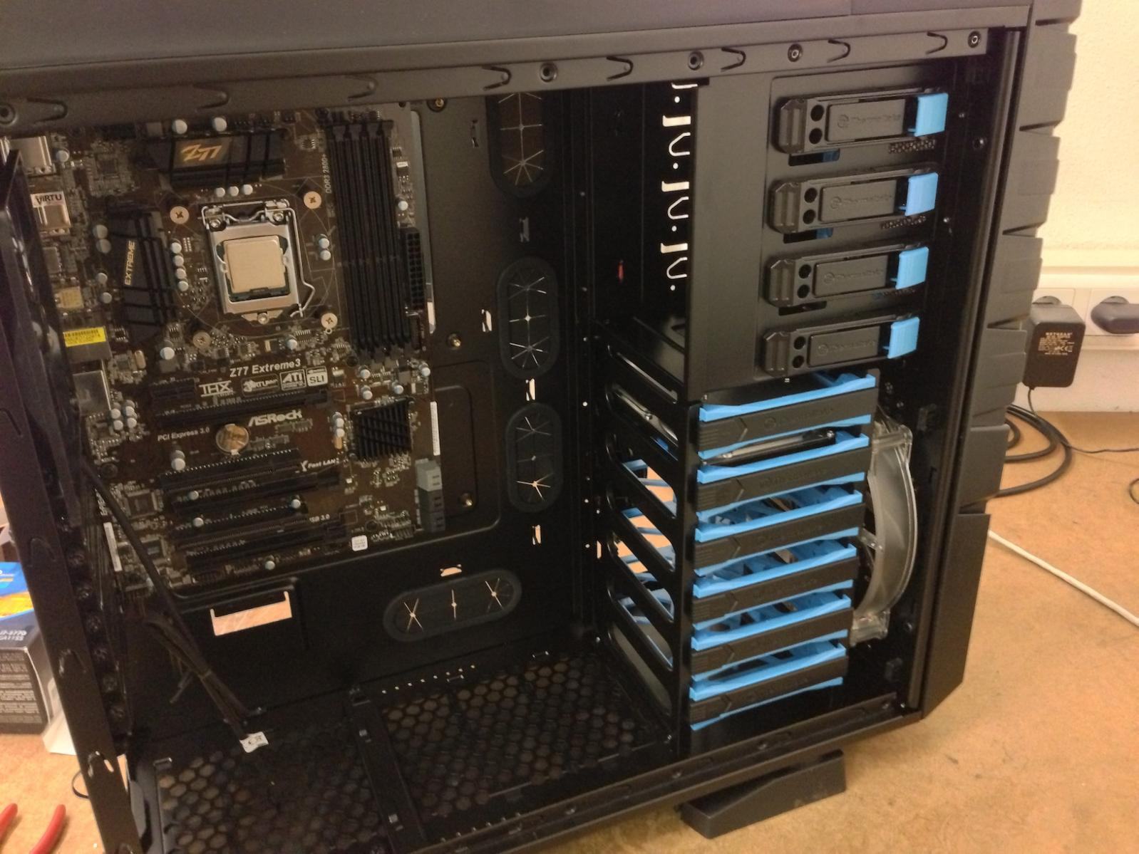

verbaut wird ein Noctua DH-14 (Foto 4), in welcher Richtung verbau ich den jetzt am besten (wobei ich wieder nicht weiß ob der Noctua Richtung CPU bläst oder ansaugt)?

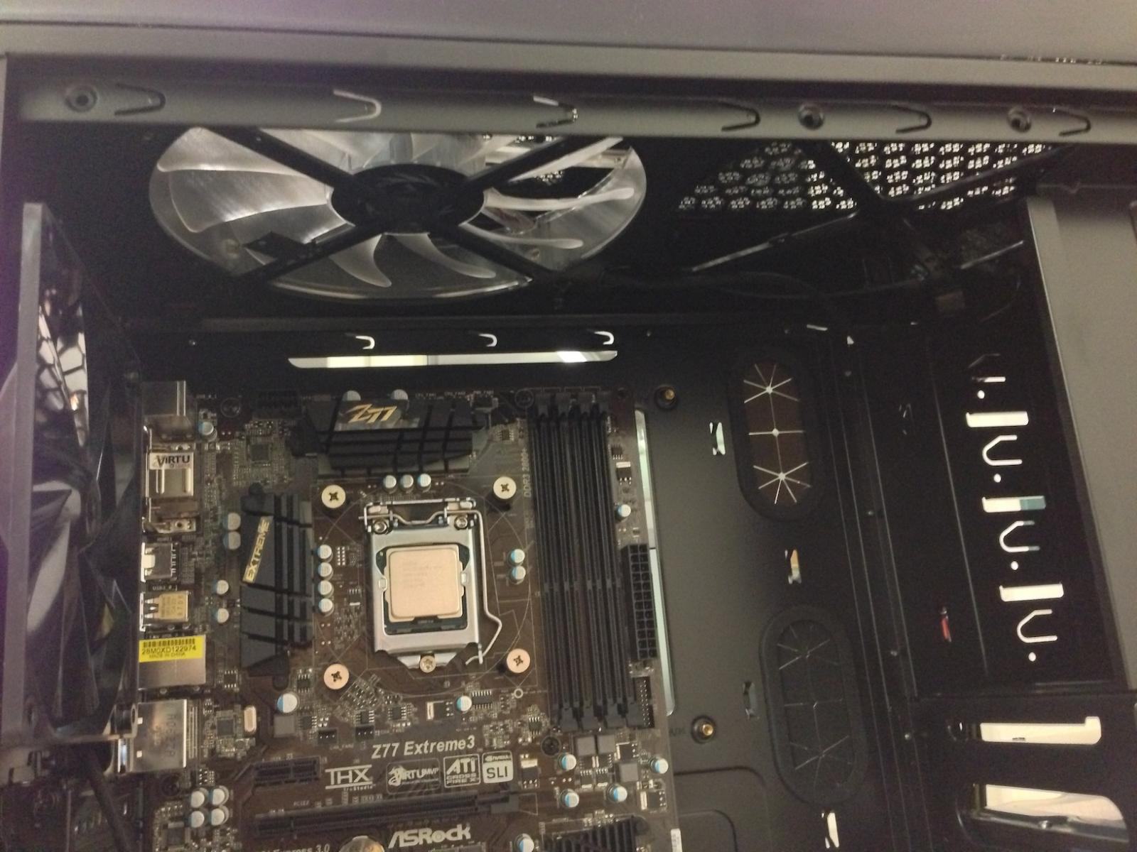

Auf Foto 3 seht ihr den Lüfter vorne, der sollte nehm ich an am besten ansaugen oder? Dann rein ins Gehäuse und der hintere und obere Lüfter raus?

Die Lüfter blasen immer in Richtung der Streben. In Bild 1 bläst der hintere Lüfter raus, der obere saugt an. Der Lüfter vorne sollte ansaugen. Beim CPU-Kühler sollte die Luft Richtung Hecklüfter transportiert werden.
Auf deinem ersten Bild saugt der linke Lüfter raus und der obere pustet rein.
Sehen kannst du das an den Streben die auf einer Seite vom Lüfter imer vorhanden sind.
Es steht auch meistens auf dem kleinen Aufkleber mit den "Spezifikationen" drauf.
Zu deiner Frage mit dem CPU Kühler. Ich halte es für Sinnfrei wenn die Lüfter sich gegenseitig anpusten ^^
Verbau die so, dass die Lüfter nach hinten rauspusten.

Nun weiß ich das endlich, doch was ist wenn keine Streben vorhanden sind? Wie z.B. beim Noctua? Wohin bläst der nun, Richtung CPU oder andersrum?
Und, wäre es nicht klüger wenn ich den oberen Lüfter umdrehe sodass der auch rausbläst? Die warme Luft steigt doch nach oben.
Beim Noctua sind doch auch welche. Du siehst sie durch die Lüfterblätter durch. Auf dem vieten Bild blasen beide Lüfter richtung Tisch.

Eine Frage hat sich noch aufgeworfen. Der obere Lüfter (Foto 1) bläst die Luft doch raus, die Streben sind die vom Gehäuse, konnte man daher schlecht sehen.
Sollte ich ihn nun so lassen, oder umdrehen damit er frische Luft einsaugt und beim hinteren Lüfter wieder rausbläst?
Falls ich ihn nämlich so belasse, hätte ich nur einen einzigen Lüfter der ansaugt und das wäre der vordere.
