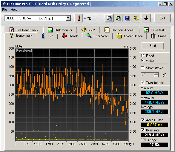

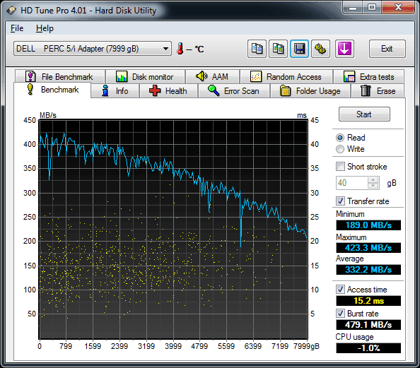

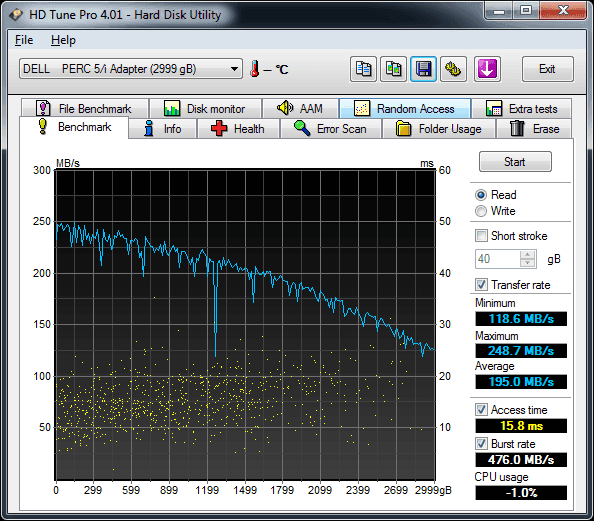

Endlich hab' ich alles soweit am laufen...
3x Seagate ST31500341AS im RAID5
Da gibt's leider keinen Write-Bench, da das Array schon mit Daten befüllt wurde
5x Seagate ST32000542AS im RAID5
Macht schon Spaß, so'n Perc... :d

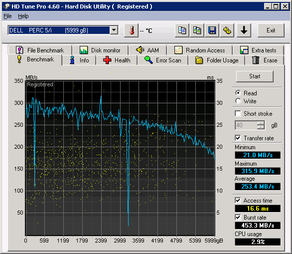

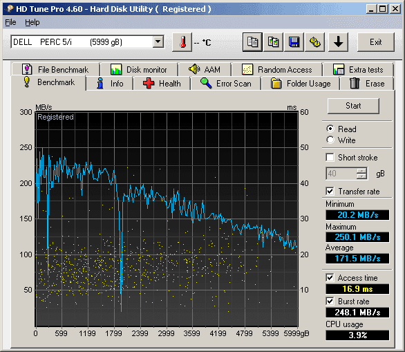

Perc5i mit 512MB Cache
RAID5 mit 4x Samsung HD204UI
Was sagt ihr zu den Raten?
OK? Könnte besser sein?
Was ist noch zu testen, bevor Daten draufkommen??
Ganz ehrlich?
Die Leserate ist Sch!#e. Du solltest minimal 270 MB in der Spitze haben.
Ich hoffe nun, Du hast zumindest einen von 2 Fehlern gemacht.
1.) Im Hintergrund läuft die Backgoundinitialisierung
2.) Du hast den Test mit der 64K - Einstellung gemacht.
Ich vermute Punkt 1, weil deine Schreibraten höher als die Leseraten sind.
CU

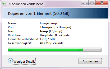

PS: 2xPerc5i mit je 4x103SJ Raid0
Entscheidend ist, was hinten rauskommt:-)))))
403 MB/s .. nice :)
In HDTune sind 8MB eingestellt.
Backgroundinitialisierung dürfte nicht mehr gelaufen sein, da ich Fast-Initialisierung gewählt hatte.
Sollte ich nochmal neu und dann Full machen?
Wenn du das Array mit Fast-Init erstellst läuft dann die Background-Init an - das sollte im Log stehen und unter laufenden Vorgängen aufgeführt sein.
Das dauert auch ein paar Stündchen, bei meinem 8TB RAID5 waren's so 8h rum... Währenddessen waren die Leseraten einigermaßen für'n Allerwertesten und jetzt habe ich die oben gebenchten Werte.
Hast Recht, auf der Dashboard Seite im Storage Manager ist es sichtbar.
7h12min zeigt er an, habs RAID nochmal neu aufgebaut.
Soo.. sieht doch schon anders aus :)

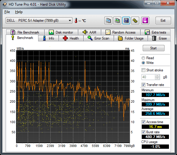

hey
dank der vielen guten beiträge hier wurde mir schon gut geholfen,da ich komplett neu auf dem gebiet bin.
folgendes setup:
perc 5i, 256mb, keine bbu/usv
3x Samsung F3 HD203WI ... rev 0002 @Raid 5
win7 64bit
DELL Firmware 5.2.2-0072, A09
built in driver
array config:
64kB stripesize
cache aktiviert
adaptives vorauslesen, wb,durchschreiben bei fehlender bbu deaktiviert
voll init durchgelaufen,kein background init
cdm sagt mir:
CrystalDiskMark 3.0 x64 (C) 2007-2010 hiyohiyo
Crystal Dew World : Crystal Dew World
* MB/s = 1,000,000 byte/s [SATA/300 = 300,000,000 byte/s]
Sequential Read : 100.093 MB/s
Sequential Write : 217.306 MB/s
Random Read 512KB : 55.748 MB/s
Random Write 512KB : 70.478 MB/s
Random Read 4KB (QD=1) : 0.628 MB/s [ 153.2 IOPS]
Random Write 4KB (QD=1) : 1.037 MB/s [ 253.1 IOPS]
Random Read 4KB (QD=32) : 1.368 MB/s [ 333.9 IOPS]
Random Write 4KB (QD=32) : 1.020 MB/s [ 248.9 IOPS]
Test : 500 MB [G: 0.0% (0.2/3724.9 GB)] (x5)
Date : 2011/02/01 18:29:54
OS : Windows 7 [6.1 Build 7600] (x64)
Hd tune - 8M
beim write test sagt mir hd tune:
"writing is disabled. to enable writing please remove all partitions..."
was stimmt da nicht?
danke im voraus!
ps. achja, wie siehts aus wenn ich die stripes vergrößere?das soll ein media storage werden,daher nur größere dateien. steigert sich die performance dadurch stark oder eher unwesentlich?
edit:man sollte auch mal ne sekunde über die fehlermeldung nachdenken ;)
also partition gekickt und getestet mit 8m einstellung
edit2:
gleiche settings,nur 128k stripe size und fast init; voll init lass ich jetzt mal laufen
Read
Write
warum ist die schreibgeschwindigkeit schneller als lesegeschwindigkeit?
Naja, Lesen sieht ein klein wenig schwach aus, aber das scheint bei den Platten wohl normal zu sein, siehe auch hier: http://forum.italianzone.eu/hardwar...i-spinpoint-f3-1tb-hd103sj-11056/?language=en
Eine einzelne Platte erreicht um die 100 MB/s, da liegst du mit den 180-190 MB/s schon ganz gut, viel mehr geht bei 3 Platten im Raid5 halt nicht (eine Platte geht ja für die Parität drauf, du kannst also bestenfalls auf die Geschwindigkeit der 2 verbliebenen Platten kommen).
Speed_im_Raid5 = ~90% * Speed_einer_Platte * (Anzahl_der_Platten - 1) ;)
ok, aber warum geht schreiben schneller als lesen?
grundsätzlich ist es doch andersrum,oder!?
und warum sind die Werte von cdm schlechter als bei hd tune?
@ pendergrass
Unterschiedliche Benchmarks = unterschiedliche Ergebnisse ;)
Werte sehen gut aus, der Cache unterstützt die Schreibleistung etwas.
