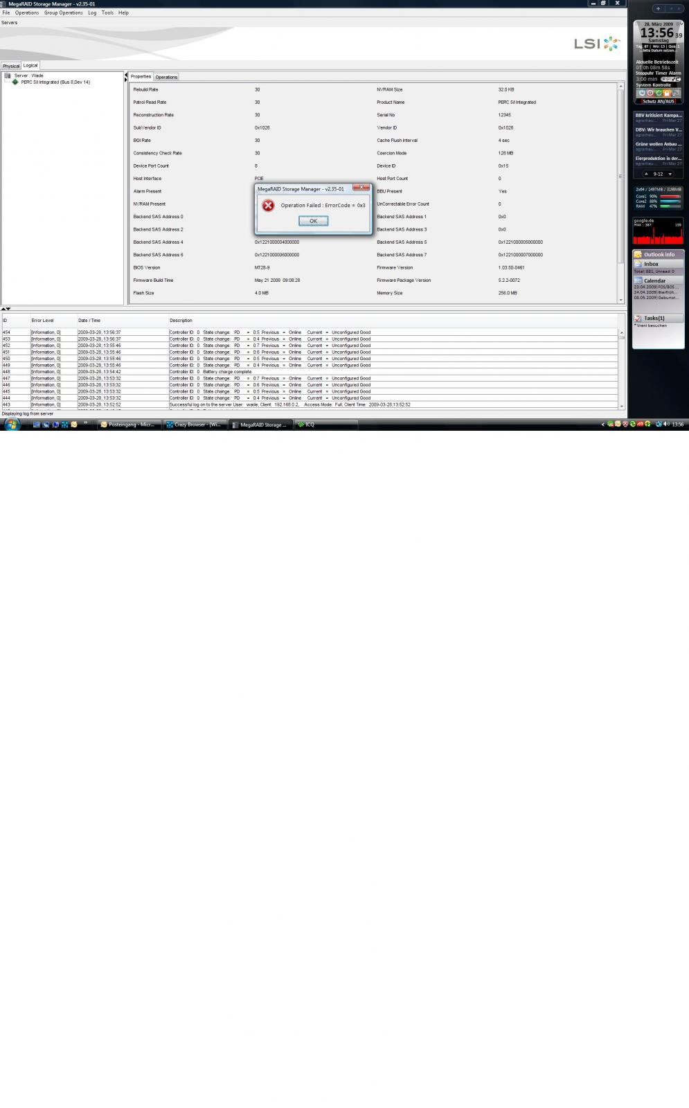

hmm gerade nen Backup vom Raid-Config gemacht, die Dell FW draufgespielt und neu gestartet... nun versucht das Raid wieder herzustellen, config geladen und fehlermeldung bekommen! Kann eftl sein weil er davor noch bei der Backround Initialisation war?
Manuell wieder ein Raid eingerichtet mit den selben einstellungen & ohne initalisation -> partitionen sind noch drauf. Hatte noch keine wichtigen Daten drauf, jedoch sollte man sich eftl die einstellungen aufschreiben falls es mit der gesicherten Config mal nicht klappen sollte ;)

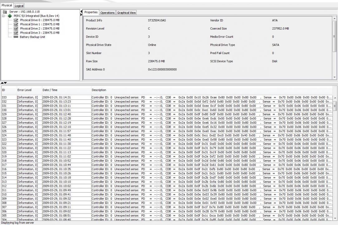

Habe jetzt die DELL FW geflasht, VD neu erstellt und mit Acronis Image rüberkopiert, gebootet und soweit scheint eigentlich alles ok. Aber ich hatte gerade nach dem laden von Vista eine "Fatal Firmware Error blabla..." Meldung!?! :hmm:
Mal abwarten wie es sich weiter verhält.
---------- Beitrag hinzugefügt um 18:47 ---------- Vorheriger Beitrag war um 18:28 ----------
ISt auch im Log von MegaRAID,
evtl. muss ich den auch noch runterschmeißen :hmm:
verträgt sich wohl doch nicht so ganz mit der DELL FW

Die Meldung kommt nicht immer und gibt auch bisher keine Probleme mit Datenmüll

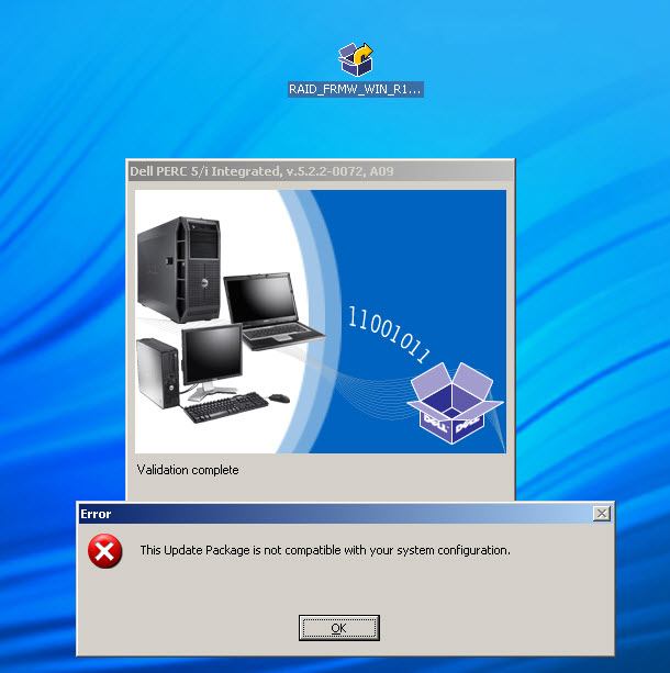

ich denke, hier leigt ein missverständis vor.
ich habe mir die neueste FW von Dell heruntergeladen.
Die Datei heisst:
RAID_FRMW_WIN_R189337.EXE
wenn ich die Starte bekomme ich folgende Fehlermeldung:
siehe grafik.
Daher klappt es nicht. Deshalb habe ich gefragt, ob jemand die
FW als einzelne Datei hat, damit ich sie über den Manger installieren kann.
Grüße
