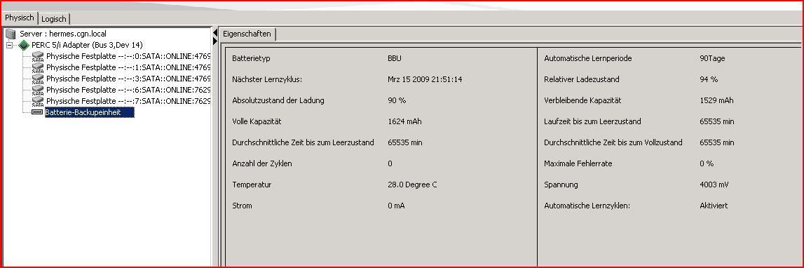

und weils so schön ist hier auch mein bbu-status:
meine ist gut warm :shot:

ich habe gedacht, dass mein Problem darin liegt, dass der Strom bei 0mA liegt. Ist aber bei euch auch so. :stupid:
Anbei meine Einstellung.
Woran liegt es bloss, dass ich diese meldung bekommen habe:rolleyes::rolleyes:
Grüße
Grüße

Also ich hab 73mA @BBU
@schlingel, meine hat entspannte 24°C. Deine 46°C sind mehr als negativ für die Lebensdauer, kein Luftstrom inna Nähe?
komisch --- wirklich
Normalerweise sollte da ja Strom angezeigt werden.
also 73 mA ist nicht die Welt aber doch anderes als bei den Anderen inkl. mir.
Wir haben alle 0 mA.
Wird immer komischer.
grüße
warum? solange der rechner läuft, braucht der controller den akku doch garnicht zur stromversorgung. nur wenn der speicher gepuffert werden muss oder der akku sich gerade in einem lade- oder entladezyklus befindet, wird dort strom "verbraucht".
