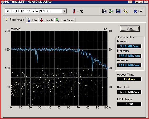

Laut hd tune komme ich auf höhere Werte.

Sind das 3 Platten je 500GB ?
Dann ist die Geschwindigkeit in Ordnung, in etwa solche Werte hatte ich auch mit drei HD501LJ.
Mehr Speed bekommst du nur durch mehr Platten.
am Perc ist das ja "OK".

Hab den bench noch einmal mit 8MB durchgeführt. Oben das Bild zeigt 1MB.
Die interne Geschwindigkeit sollte doch OK. Sein.
Grüße
