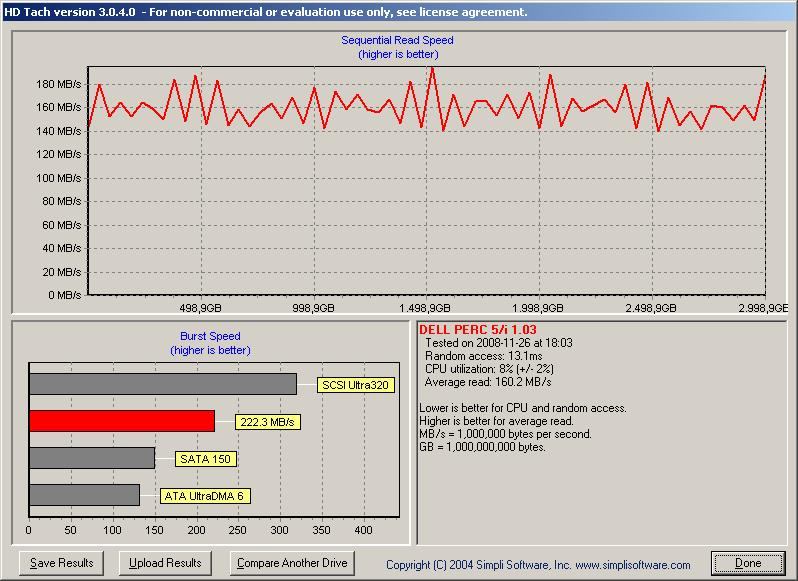

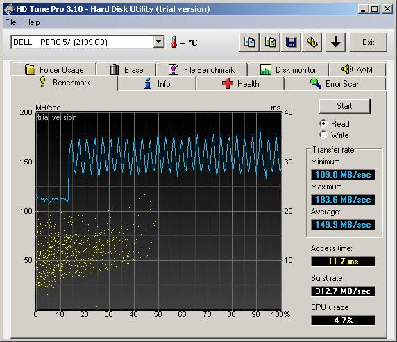

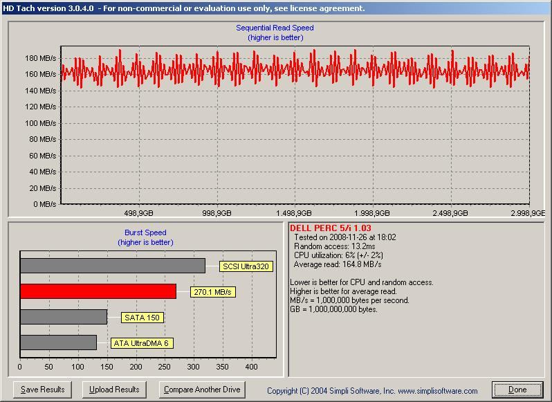

hab mein fertiggestelltes array heute morgen nochmal getestet: zeigt beim kopieren die gleichen symptome: kopieren - pause - kopieren - pause - ...
hat so einen fehler schon mal jemand gehabt?

wo ist der haken?`wieso hab ich ne achterbahn in meinem system?
edit1:
andererseits - vielleicht liegt die wurst auch woanders begraben:
-> kopie von systemplatte auf raid - 5gb datei - 2min ... achterbahn ... im endeffekt 3-4min
-> kopie von raid auf raid - 5gb datei - dauert keine minute und geht schön zügig durch

Asus M2A-VM HDMI, 2*1GB, X2 3800+EE, Perc 5/i mit 4*Samsung F1 1TB@Raid5, Sysplatte: 7200.9 500GB
Motherboard und Perc haben das zu diesem Zeitpunkt aktuellste Bios drauf.
Nächste Woche kommt noch 1 oder 2 weitere F1 dazu, mal schaun ob sich dann was ändert.
edit3:
gerade nochmal 50GB in großen Files von Sys auf Raid kopiert ... 17min -> knappe 50MB/sec
Ich frag mich wo der Flaschenhals ist. Hab derzeit leider keinen per gbit angebunden PC rumstehen, nur per gbit angebundene Notebooks (jedoch mit 5400er platten).
so, intern noch die 50gb getestet: raid->raid: keine 12min ->> wären aber auch grad mal 66mb/sec
mahhh... :(
