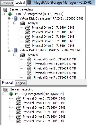

Hallo zusammen,
habe mittlerweile mein Raid5 soweit im Griff bestehend aus
5xF1 750gb Platten
Performance laut hd tune liegt nach dem init nun auch bei 245mb/s was ich ok finde.
Nun zu meinem Problem:
Ich habe im Controller 2 Virtual Disks daraus erstellt
1x150gb für das OS
1x~2600gb für data
http://exeding.de/perc.jpg
Dadurch kann die grosse Partition via gpt laufen und die kleine virtual disk trotzdem das Os beinhalten.
Nun habe ich hier eine 6. Platte liegen.
Ich finde im Megaraid Manager allerdings keine Möglichkeit diese an das array zu binden.
Bei meinen früheren Versuchen mit einer einzigen Virtual Disk ging dies über diesen Wizard.
Nun meine Frage funktioniert es bei mehreren Virtual Disks die auf ein und das selbe Array zugreifen nicht oder finde ich nur nicht den richtigen Ansatz?
