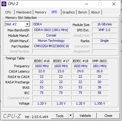

Das sind die beiden RAM Riegel

"sind 2mal die gleichen Module"
Das sagt dir CPU-Z unter SPD auch???
Da flashed man immer testweise das Bios 7C56v19!
Und so lädt man da eins von den mindestens 2 da angezeigten XMP Profilen im Bios und eins ist da normalerweise immer kein 3600MHz Profil und das lädt man und verläßt das Bios über Exit und vergißt das speichern nicht!
Die Jedec #16 Einstellungen = Konfiguration muß man normalerweise schon höchstselbst tätigen und bei deinem Wissen...
Ja, CPU-Z sagt bei beiden komplett identische Module.

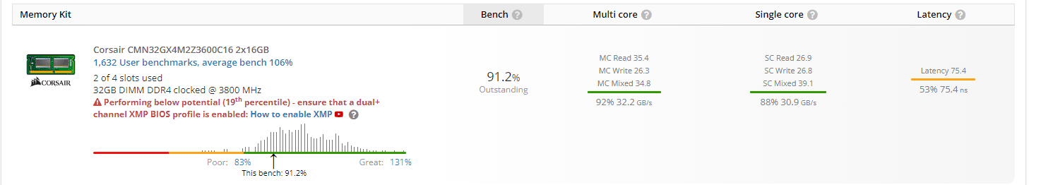

Userbenchmark zeigt mir hier auch etwas komisches an ... Kann es hier an dem Single Rank liegen?
Ja, das liegt wahrscheinlich am Single Ranks Ram Riegel.

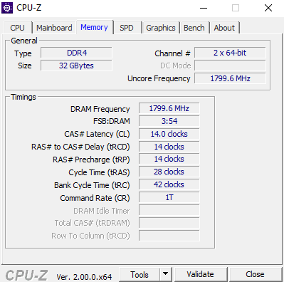

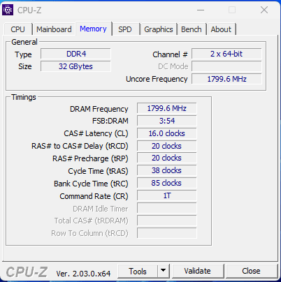

Habt ihr eueren Ram mal verglichen mit ZenTimings? 3600 ist nicht gleich 3600 bei gleichen Ranks. Wenn dein kollege bessere Timings hat kann sein System mehr Rohdaten für Bilder an die GPU schicken als deiner so einfach ist das.Nicht ganz vergleichbar da ich Dual Rank habe aber guck dir die Timings an von meinem Ram das macht sehr viel aus.
