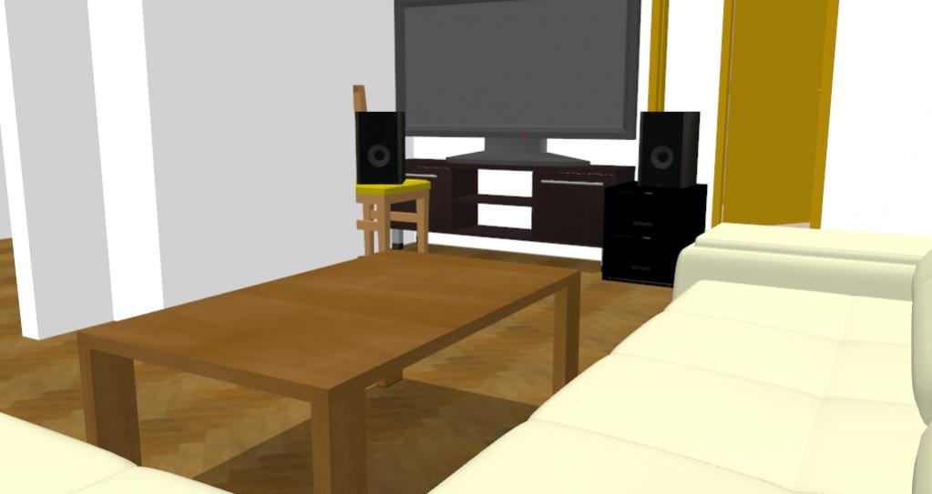

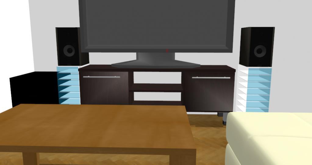

Sub: Der vom Z-5450, ist durch eine kleine Adapter Lötaktion als Aktiv-Sub am AVR anschliessbar. Ist auf den Bildern der schwarze "Aktenschrank", derzeit unter der rechten Front
AVR: Pioneer VSX-S510

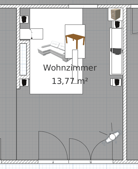

Jetzt zu meinem Aufstellungsproblem. Meiner derzeitige Situation ist denke ich mehr als bescheiden.

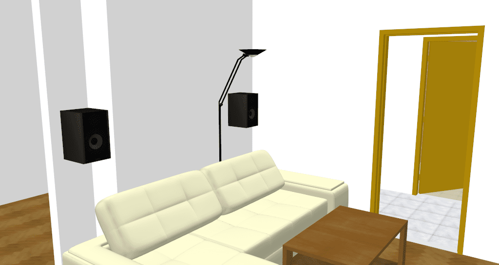

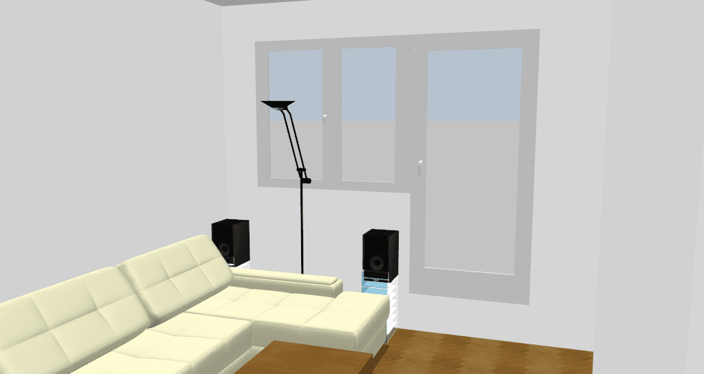

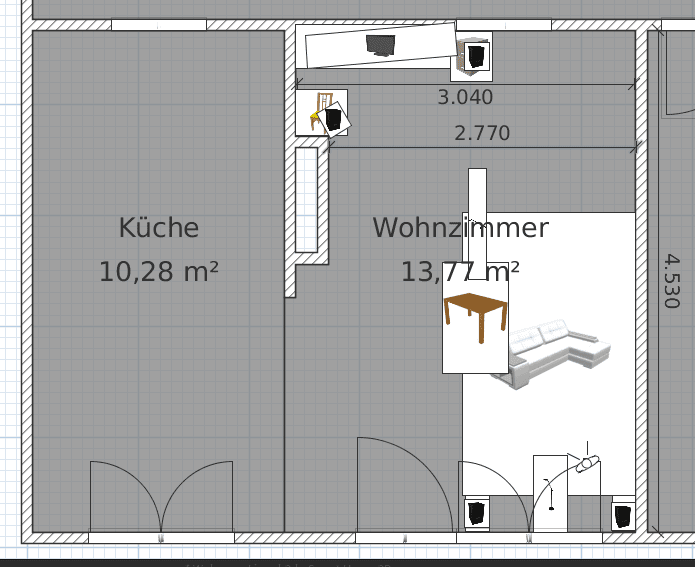

Nach etwas rumprobieren mit dem Programm wäre ich auf folgende "Verbesserung" gekommen:
Was haltet ihr davon? Passen die Rears dort?

Center ist für Film praktisch immer zu empfehlen. Ich würde aber die Aufstellung ändern:
Front: auf jeden Fall weiter auseinander, d.h. in die Ecken
Sub: weiter in die Mitte
Rear: unbedingt nach innen drehen, sonst verpufft der Ton ohne dass Du auf der Couch was davon hörst und wenn möglich die Couch paar (da reichen 20-30) Zentimeter von der Wand weg.
