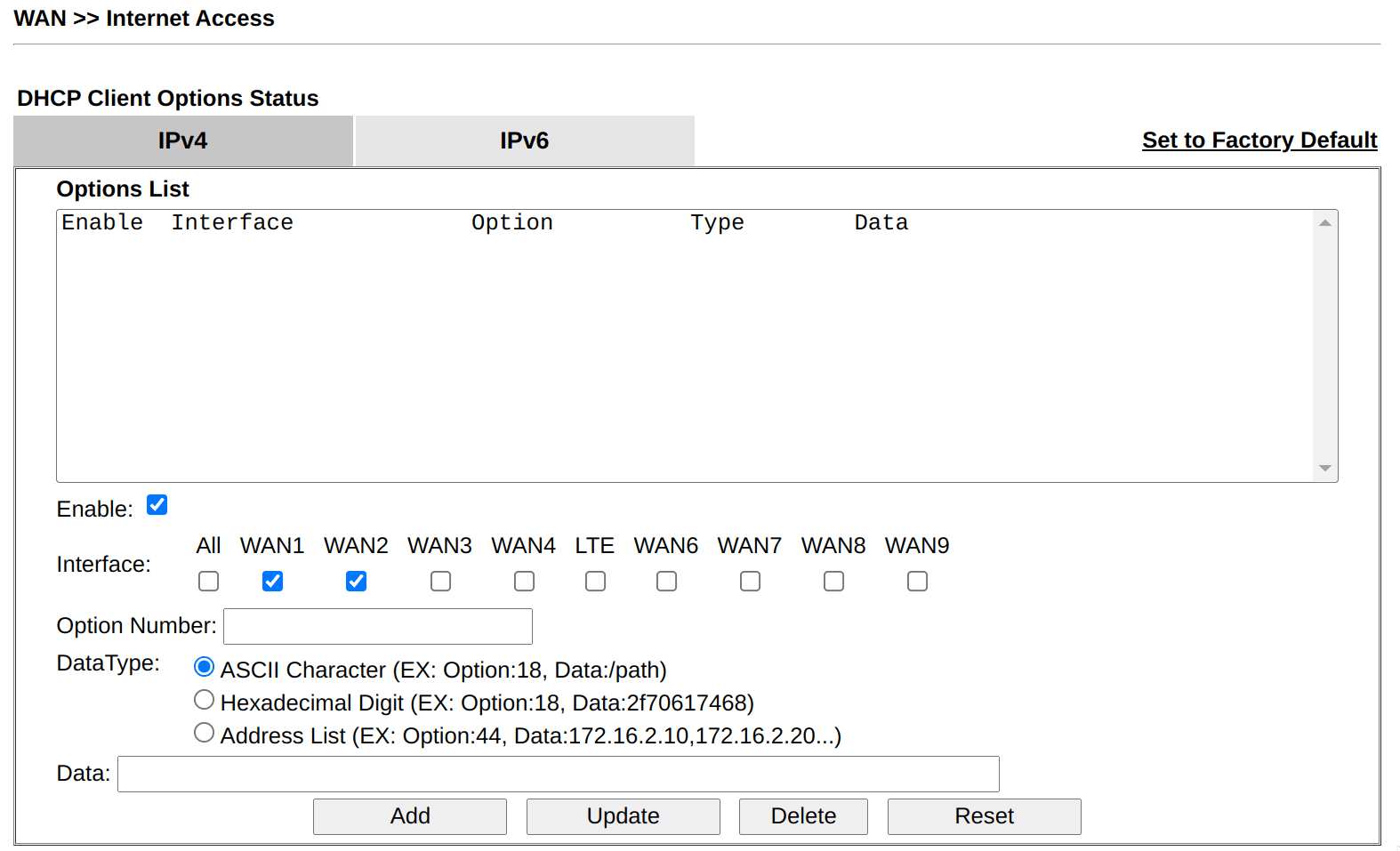

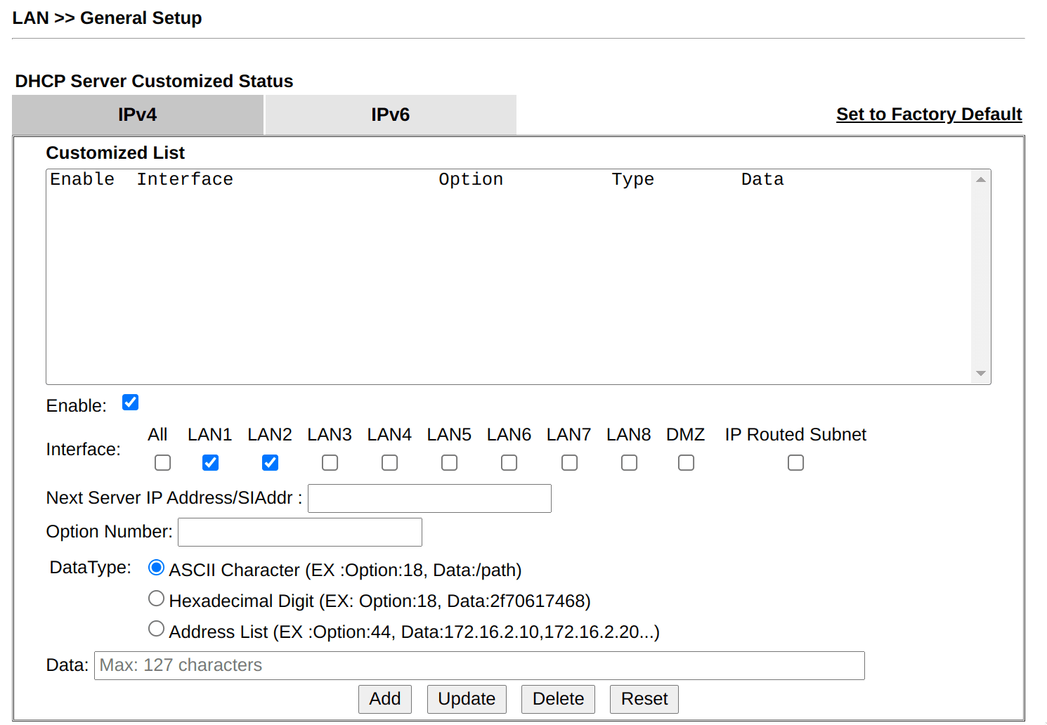

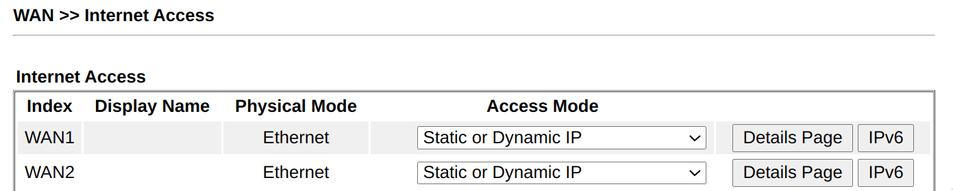

Spontan hätte ich jetzt gesagt einfach einstecken und der Rest geht von alleine. Also:
  • WAN1: FRITZ!Box 7590
  • WAN2: FRITZ!Box 6890
  • LAN1: Switch 1
  • LAN2: Switch 2
Nachtrag: Zur Not kannst du auch einfach beide Switches hintereinander an LAN1 hängen, dann ist definitiv alles in einem Netz.

Aber irgendwie bin ich glaub ich echt zu blöd dafür... Habe jetzt mal den Telekom Router in WAN1 gesteckt, den LTE Router in WAN2... Oben in der Grafik werden beide grün angezeigt, auf WAN1 wird mir auch eine Verbindung angezeigt, auf WAN2 nicht... Ich werde einfach mal weiter testen...

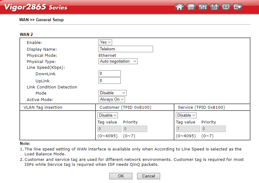

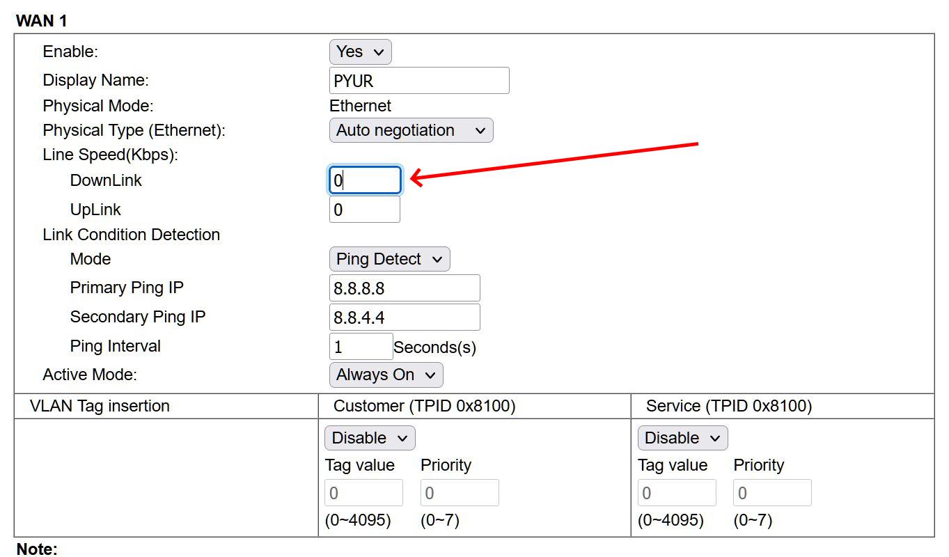

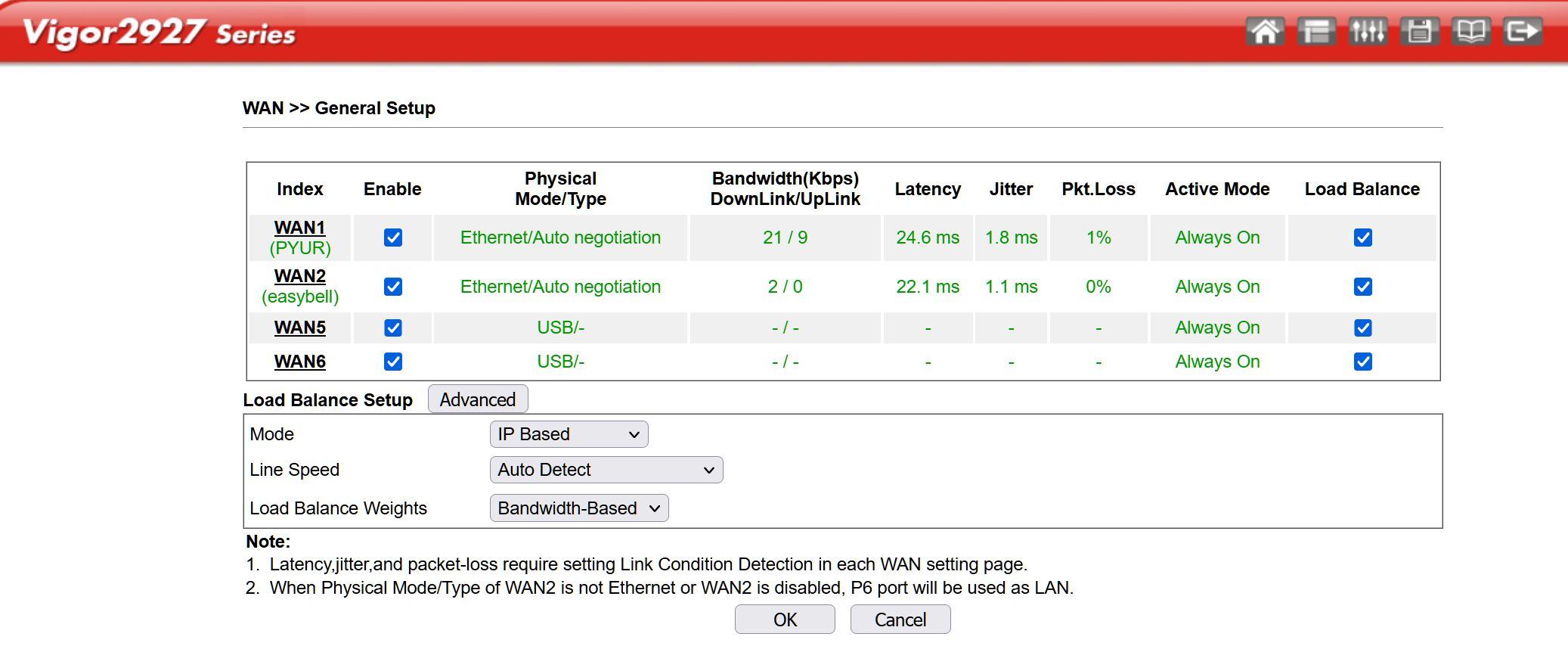

In General Setup solltest du fürs Load Balancing den korrekten Line Speed eintragen und den haken bei Load Balance setzen.
Es kann sein dass ich im Moment durcheinander bin, aber beim 2927 kann ich (FW 4.2.4.2) die Linespeed nicht mehr eintragen, auch wenn ich es ausgewählt habe:
Auch mit dieser Einstellung geht es nicht:
Beim 2925 war es noch möglich (oder ich habe jetzt gerade Tomaten auf den Augen)
Vielen Dank schon mal für Eure Hilfe, ich werde mich da die Tage noch mal mit auseinander setzen und bei Bedarf diesen Thread noch mal nach oben holen ;-)
@silverback
Hab grad mal beim Vigor2865ac geschaut.:
Also bei dem gehts, allerdings muss ich nach der Änderung auf "According to Line" das System durchstarten...
Aber Auto Detect funktioniert halt auch nur, wenn er die Leitungsdaten selbst hat, bzw. vom Modem auslesen kann..
