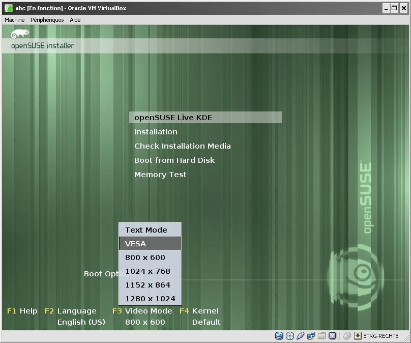

Lade dir mal testweise die Alternate-CD von Ubuntu und versuche es darüber. Sieht so aus, als ob es beim Umschalten in den grafischen Modus Probleme gibt.
Bei Probleme mit dem freien ATI Treiber einfach beim booten von Opensuse im aller ersten screen mit F3 den Videomodus auf VESA stellen danach installieren und nach der Installion erst den proprietären Video Treiber von ATI via Yast installieren.
Ich würde auch erst den Vesa-Modus versuchen, und wenn das alleine nicht hilft ACPI per Boot-Option abschalten.
Für diese aktuelle AMD Hardware brauchst du am besten den neusten Kernel (Linux 3.3.1), den neusten freien radeon 2D Treiber (xf86-video-ati-6.14.4) , den passenden und zugleich neusten X-Server (xorg-server 1.12.x).
Mit der Bootoption nomodeset sollte aber wenigstens die Installation mit openSUSE, Ubuntu, etc. funktionieren.
Damit wird im Prinzip KMS (Kernel Mode-Setting) deaktiviert und der X-Server verwendet als Fallback den VESA 2D Treiber (weil der radeon 2D Treiber KMS als Abhängigkeit benötigt).
Die neuste Ubuntu 12.04 Beta 2 oder ein Daily Build sollte eigentlich "Out of the box" funktionieren...
