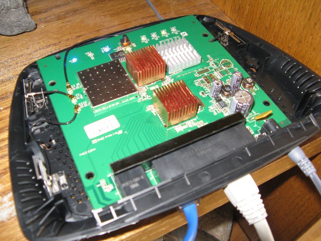

Hallo Gemeinde,
in den letzten Tagen quält mich ein "kleines" Hitzeproblem bei einem meiner Linksys WRT320N. Der andere 320Ner wird äußerlich nur "handwarm"
Der Router hat momentan die Firmware DD-WRT v24-sp2 (12/19/09) mini.
Auch die neueste verfügbare FW (04/23/10) brachte keine Abhilfe.
Er wird so heiß, dass ich ihn zeitweise vom Strom trennen muss. Zur Abhilfe habe ich das Gehäuse geöffnet und auf alle Chips zusätzliche Kühlkörper draufgeklebt. Jedoch werden diese so heiß dass man sie nicht mal mehr anfassen kann.
Hat wer eine Idee was bei dem Gerät falsch läuft oder welche Firmware da Abhilfe schaffen könnte?
Zurückschicken/Garantie ist nicht möglich weil das Gerät wie gesagt geöffnet wurde.

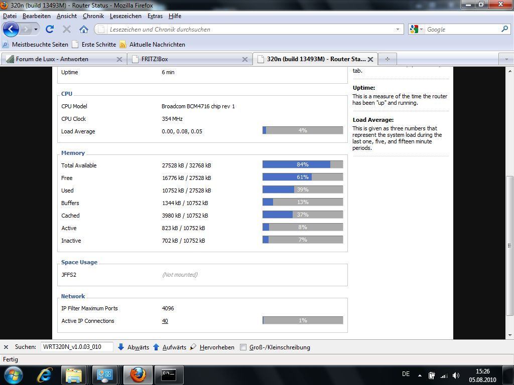

Der Router läuft schon mit DD-WRT, welche Version benutzt du denn?
Wie hoch ist denn der Load?
Siehe Bild, das Gerät steht wirklich nur da und ich bin mit nem Laptop über Kabel angeschlossen um auf das Interface zuzugreifen - er macht also gar nichts. Alle "Werkseinstellungen" sind wiederhergestellt.
Normalerweise hätte ich nicht mal bemerkt dass der 320 so warm wird. Nur fiel er auf einmal aus, auch Strom aus & wieder an ging nicht - alle LEDs blieben dunkel. Erst nach ner viertel Stunden als er wieder einigermaßen kühl war fuhr er wie gewohnt hoch. Klingt stark nach ner temperaturbedingten Sicherheitsabschaltung allerdings ist die Frage warum er überhaupt so heiß wird.
