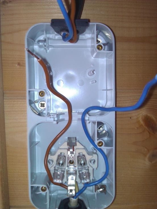

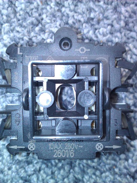

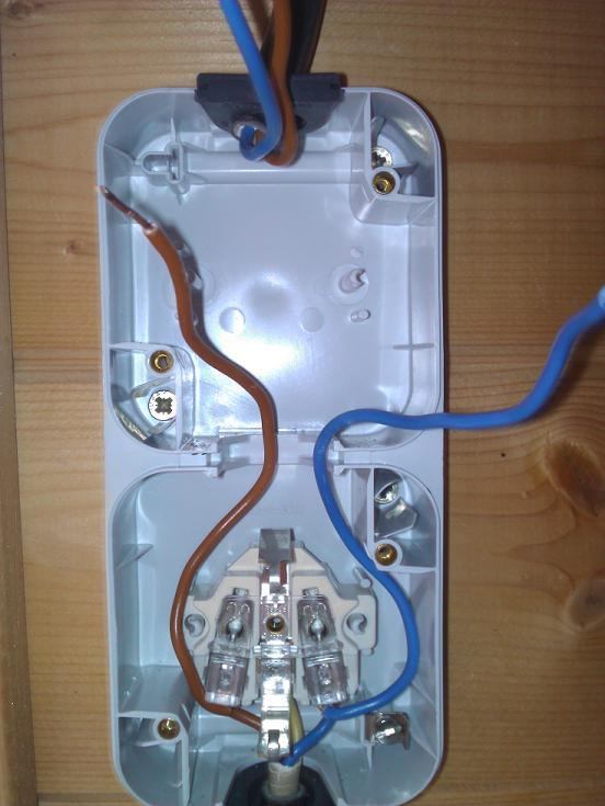

Ich habe im Gartenhaus eine Feuchtraumsteckdose (Aufputz) mit einem darüber liegenden Schalter für eine Lampe.
Bisher hatte ich nur die Steckdose in Betrieb.
Nun möchte ich eine Lampe an den Schalter anschließen.
Kann mir jemand sagen, wo welches Kabel reinkommt, damit die Lampe funktioniert?
Vielen Dank für Eure Mithilfe.
PS: Bilder habe ich beigefügt. Es wäre hilfreich, wenn ihr mir die Farbe der Kabel sagt und einfach den Ort am Schalter (z. B. oben links - aufgrund der Frontansicht des Fotos).

Die verwendet Leitung zur Lampe ist NICHT zulässig, ich kann da keinen gn/ge Leiter erkennen, diese ist vorher auszutauschen!

hast du am oberen Kabel (NYM oder NYY, man erkennt es schlecht) den Schutzleiter abgekniffen? Wenn ja, ist das nicht zulässig. Auch wenn der für die Lampe vielleicht nicht benötigt wird, anschließen(an die Steckdose) mußt du den auf jeden Fall.
Im Link steht ja soweit alles. Prinzipiell darf auch ein Elktrischer Laie das machen. Wobei es(wie bei fast allen Dingen ist), du bist für deine Arbeit haftbar und das im vollen Umfang.
