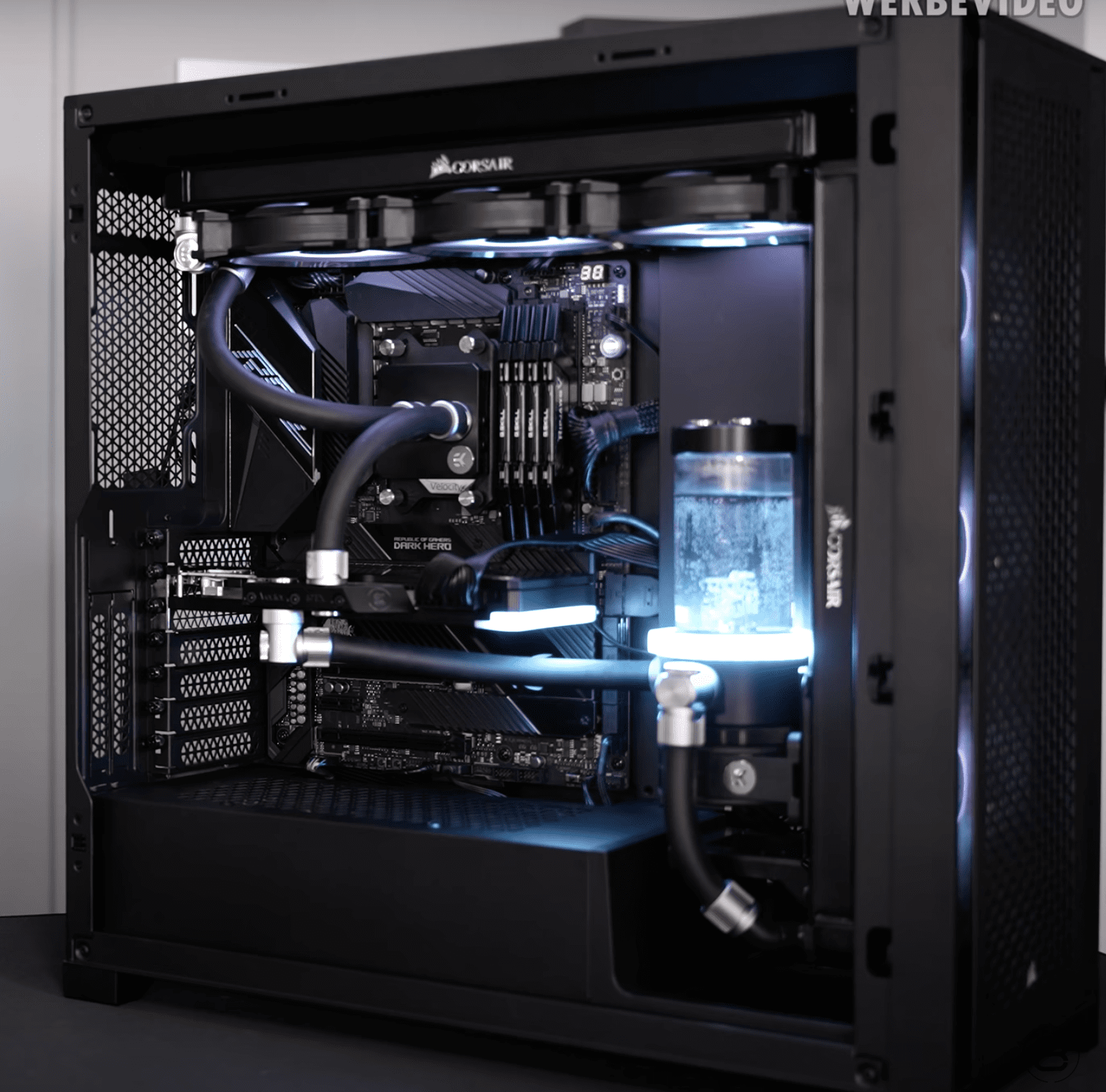

Erst mal vielen Dank für eure Rückmeldungen. Ich habe jetzt nochmal hin und her überlegt und werde vermutlich auf ein etwas kleineres Build gehen und etwas Geld sparen. Wie sieht es denn aus wenn ich ein Corsair 5000D Airflow Gehäuse mit 2x 360er Radis nehme? Das passen glaube ich nur Slim Radiatoren rein. Sind die Black Nemesis GTS von Hardware Labs immer noch erste Wahl? Da passen glaube ich auch nur Slim Radiatoren rein. Ich würde gerne 120er Lüfter von EKWB verwenden. Die die für Slim Radiatoren zu gebrauchen oder besser andere Modelle?
hab das 7000D mit 2x 420er und man hat immer noch genug platz für den AGB

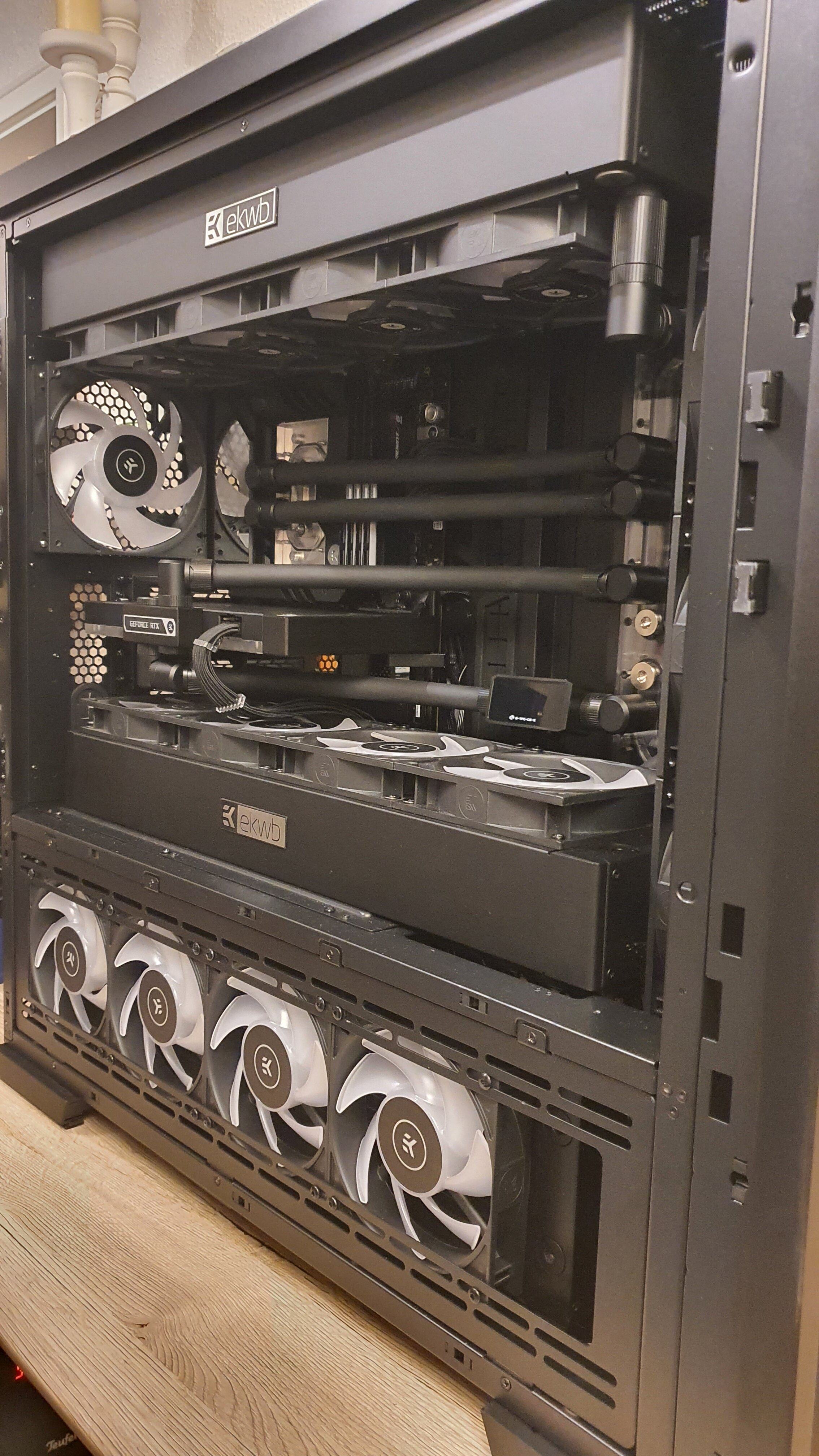

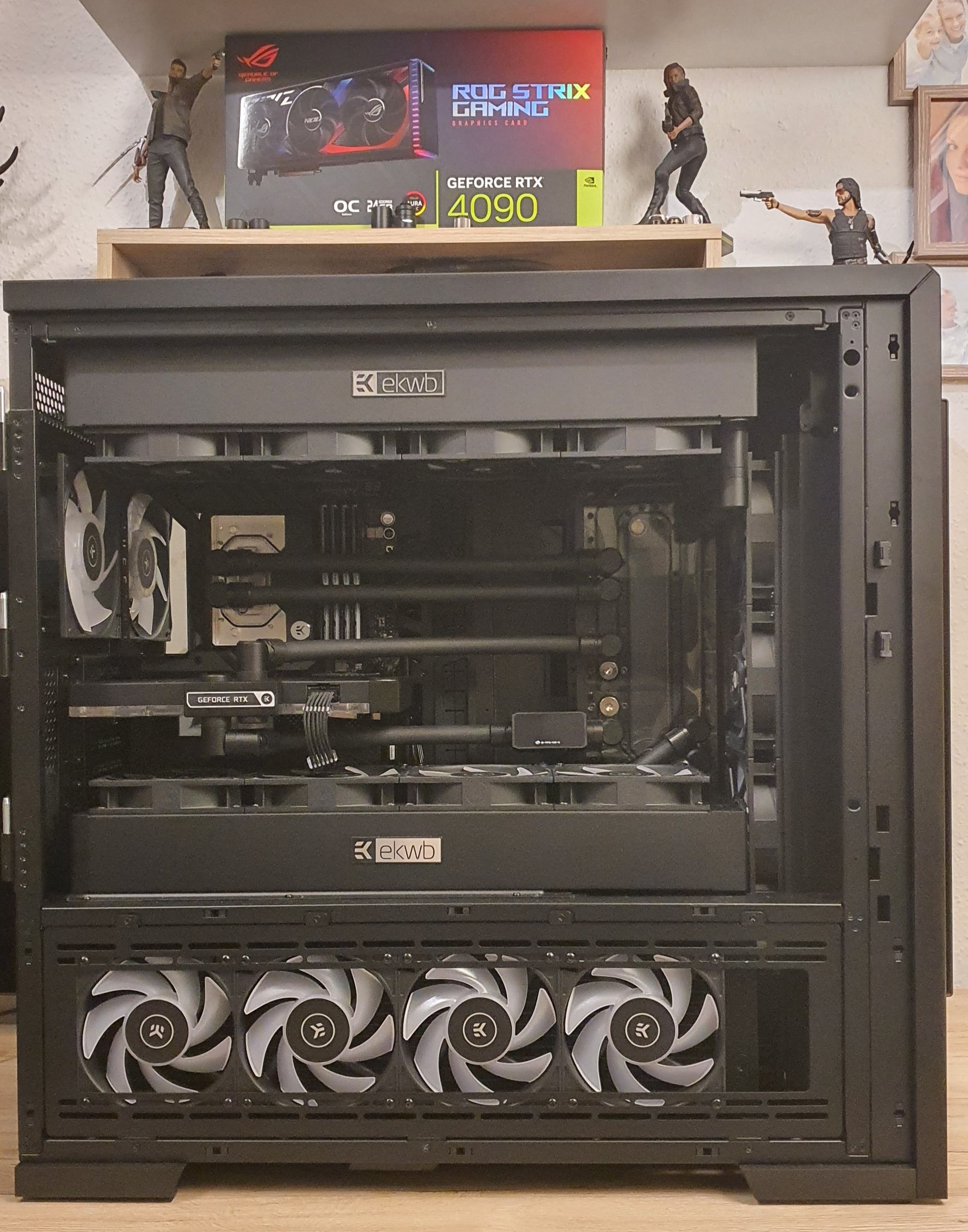

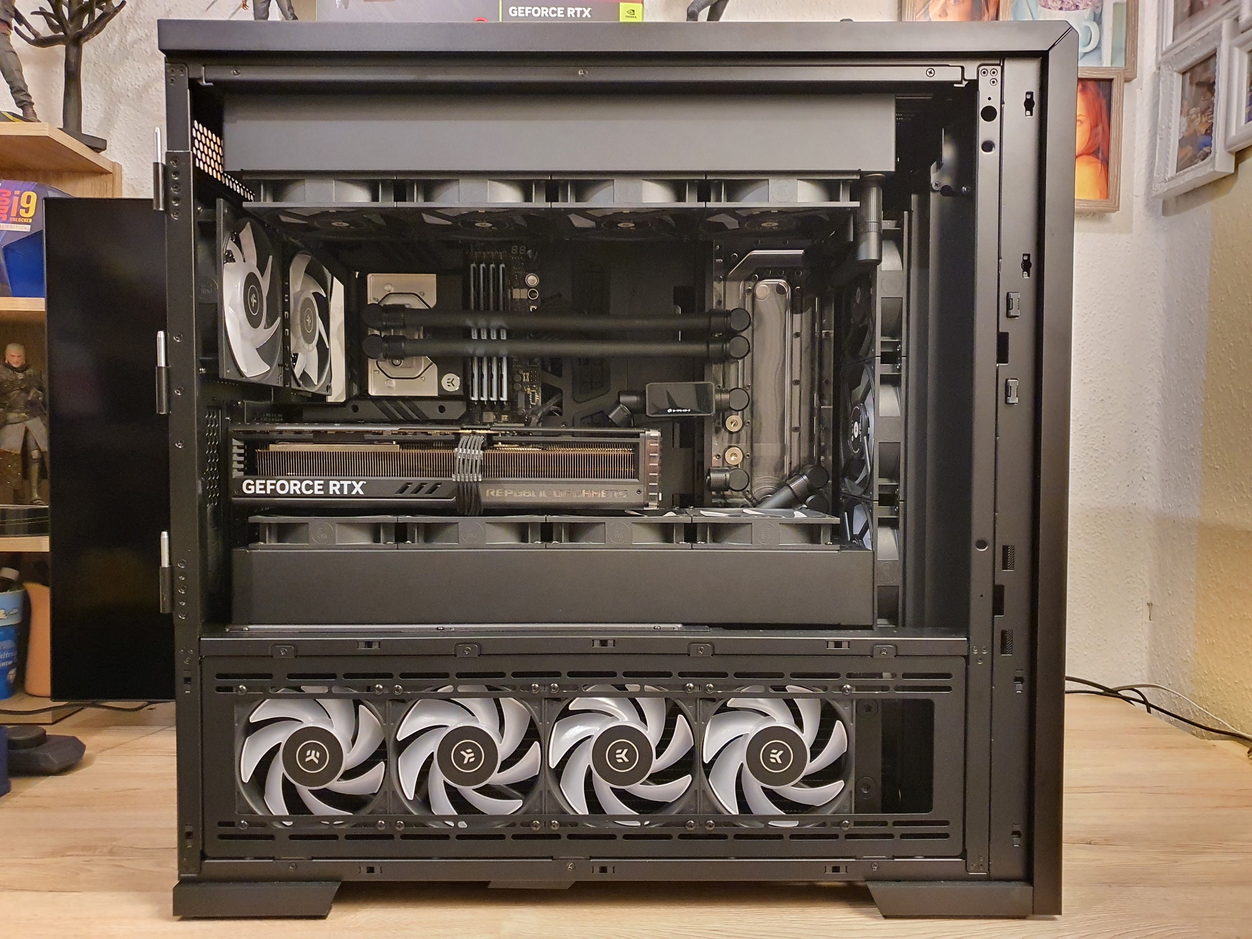

Es passen 4 x 60mm dicke 480er Radiatoren mit Lüfter (vorn auch push/pull) rein. Auf dem Bild ist der Radiator unterhalb des Mainbaords noch ein 480 PE mit 38mm Dicke, den ich heute Abend gegen einne 480 XE austauschen werde. Kann dann noch ein Bild machen. In der Front (8 Lüfter) sowie oben und unten seitlich sitzt bereits ein EK 480 XE drin.
So siehts aktuell aus:
Anhang anzeigen 843611Anhang anzeigen 843612Anhang anzeigen 843614
Wo hast du bei deinem Build den Drain Port? Hast du auch einen Temperatur Sensor verbaut?

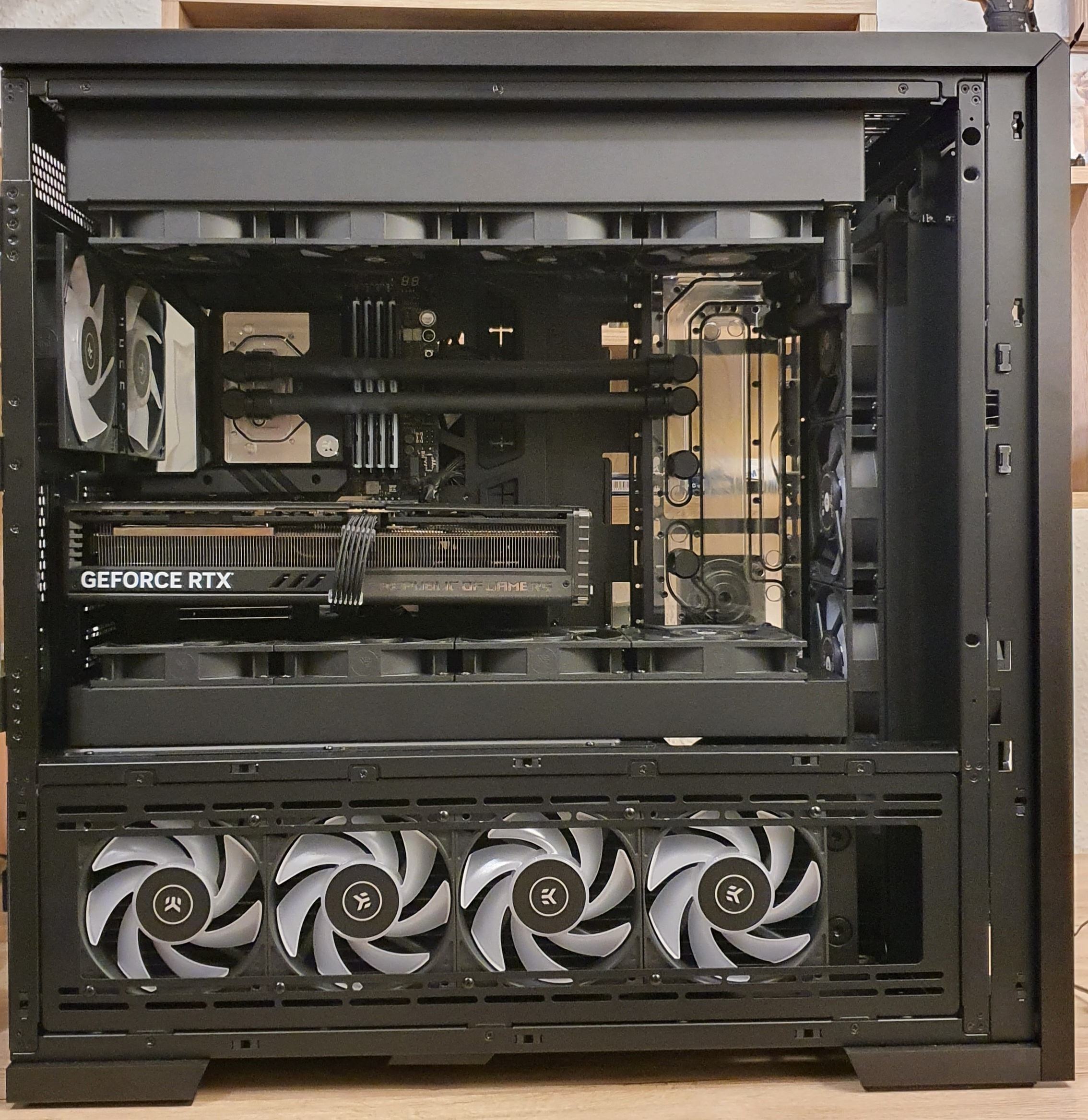

Nimm lieber das V3000+ und flack dir vier dicke 480er mit 3 x Intake kalter Luft und 2 Pumpen rein wie ich 😊
Anhang anzeigen 845703Anhang anzeigen 845704

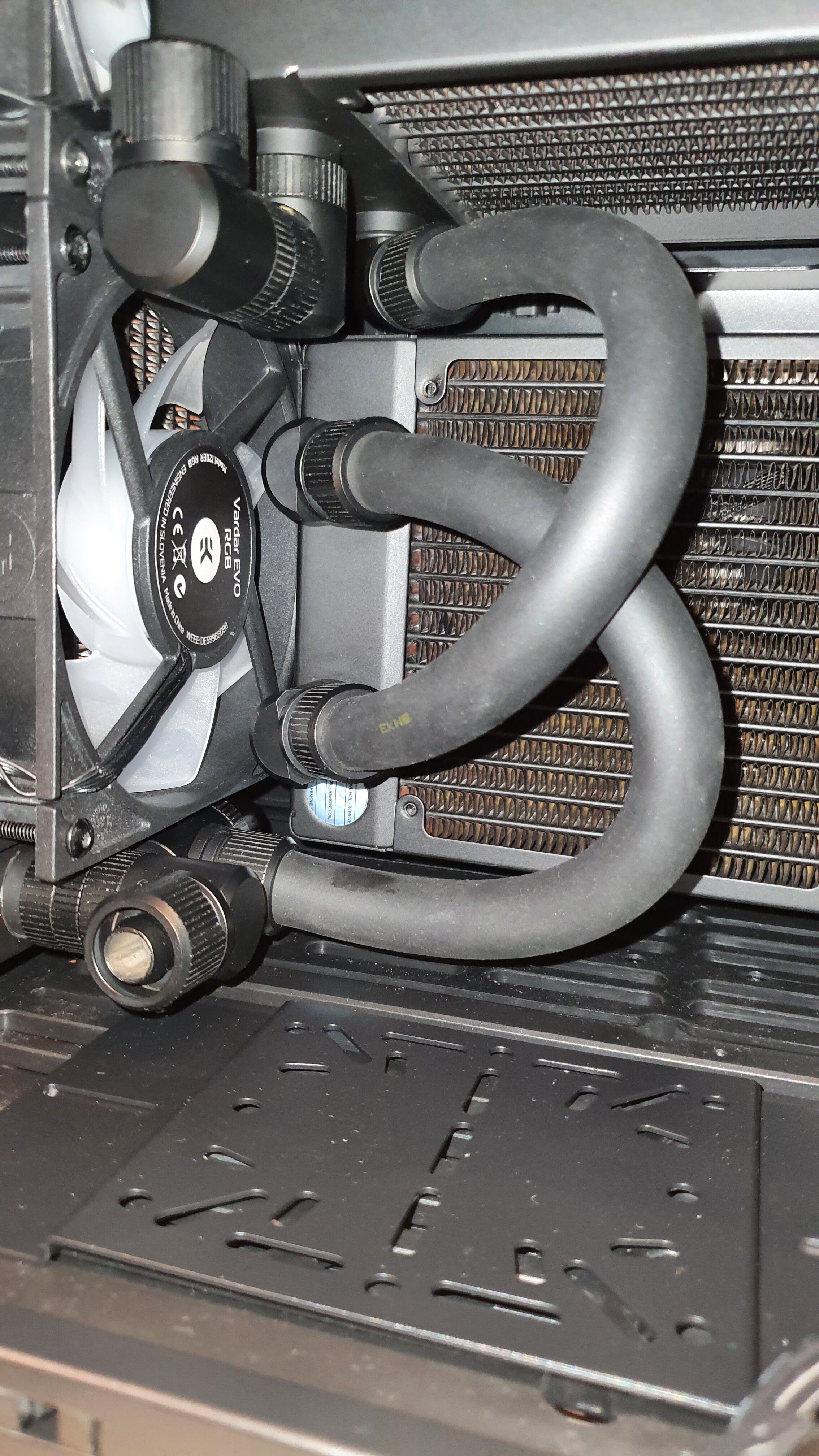

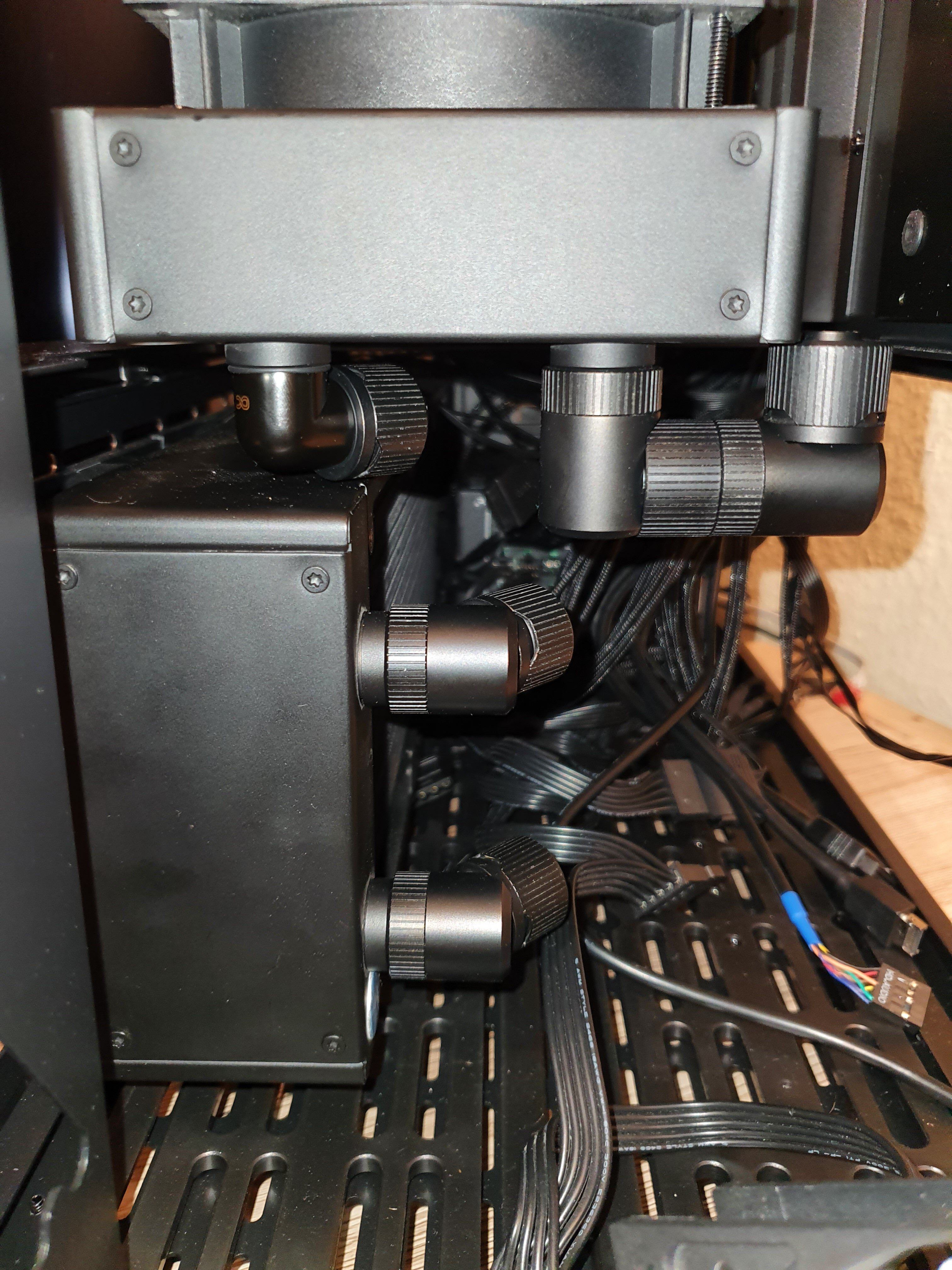

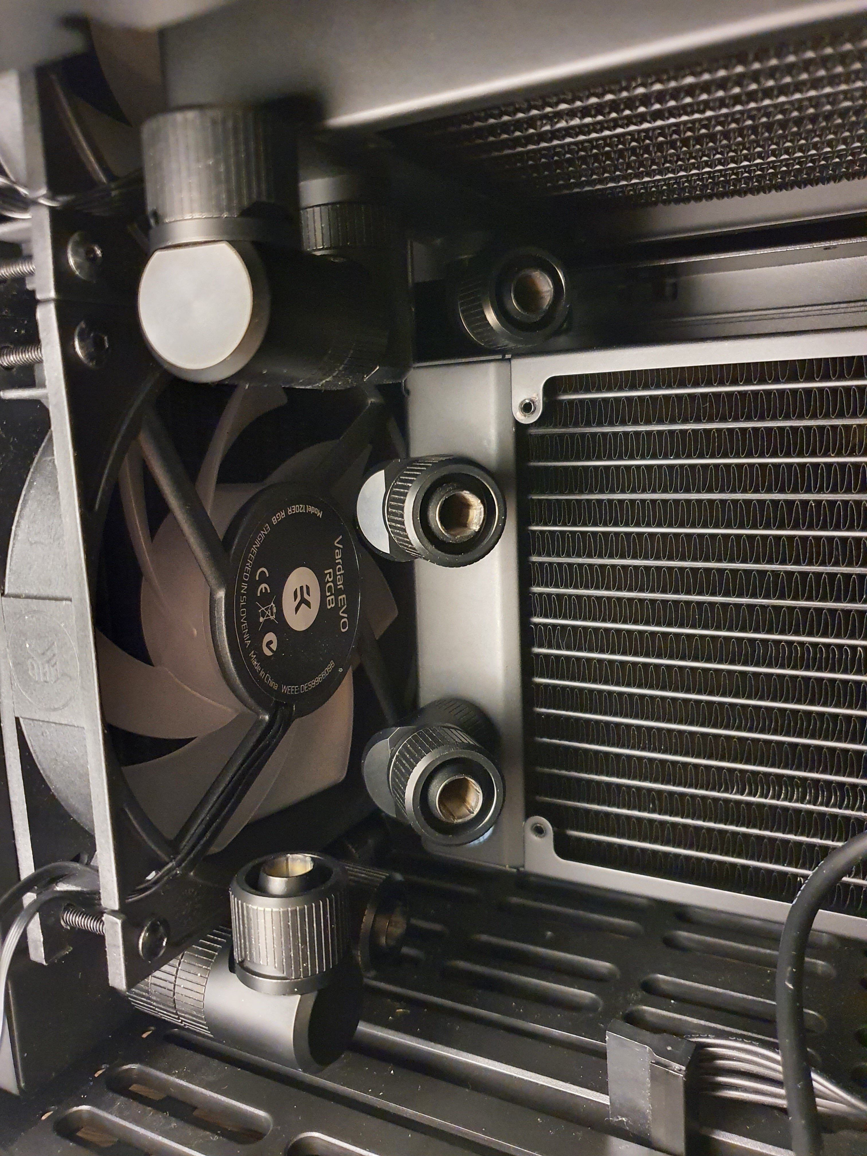

Gefällt mir richtig gut, 4x 480mm und keine Mods nötig. 2 Fragen fallen mir dazu noch ein:
Oben wäre theoretisch auch push/pull möglich, oder? Und unten mit etwas anderer Verschlauchung theoretisch auch, oder stört da auch das Netzteil? Ist vielleicht aber auch overkill.
Warum 2 Pumpen bei dem Build? Eigentlich ist ja nicht viel Widerstand vorhanden, die EK Radis haben doch meine ich einen guten Flow. Oder willst du die Vibrationen durch die Pumpe an der Distro minimieren?
krasses Teil mit den 4 dickerchen ! :d mal ne Frage dazu, sind die alle in reihe geschaltet oder geht das auch "parallel" , wäre die Frage was "kühlt" besser ?
Moin! Sind alle in Reihe geschaltet - ein Kreislauf mit 4 Radiatoren, der an der Distro beginnt und endet. 4 x 480mm vor der GPU - die CPU muss sich mit dem erwärmten Wasser des GPU-Blocks begnügen - danach wird alles vor der GPU wieder runtergkühlt.
ok cool, wie wären 2 kreisläufe GPU und CPU getrennt, jeweils 2 radiatoren - oder war das Platzmäßig wegen der Pumpen etc nicht drin ? wie sieht der Airflow aus ? welche deiner Kühler Blasen Luft durch den Radi ins Gehäuse und welche nach außen ?
