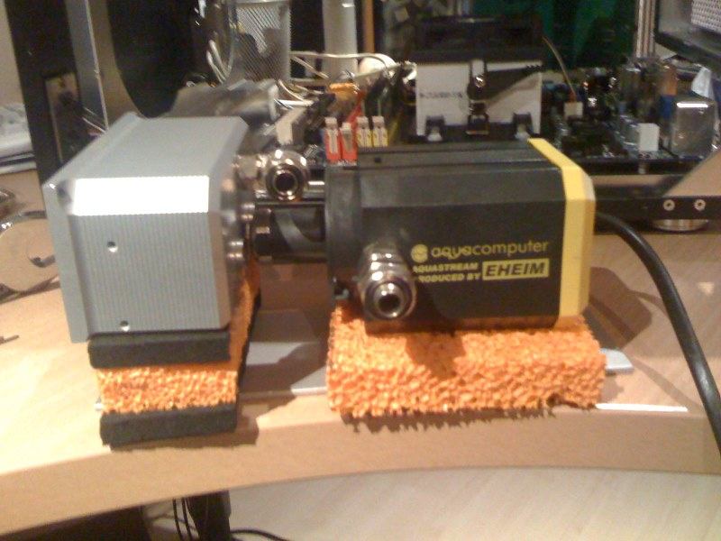

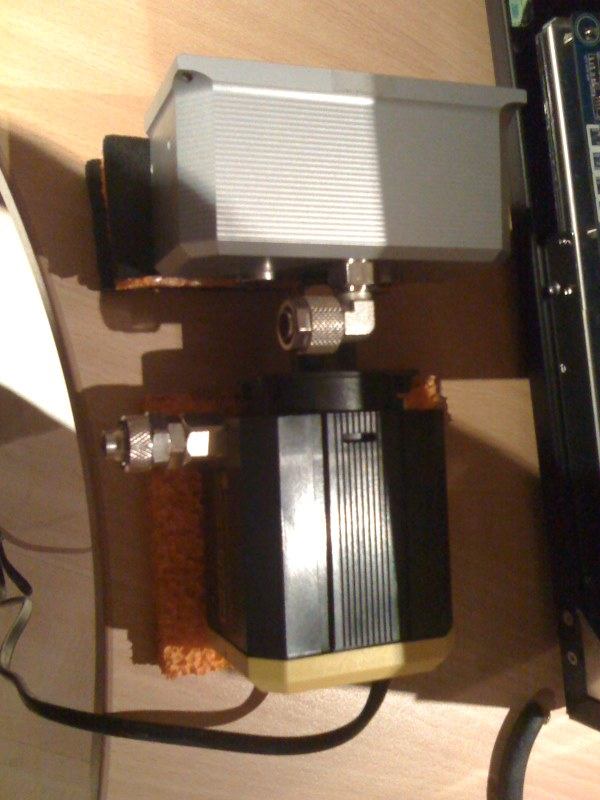

so ich hab heute meine 1/8" Doppelnippel erhalten damit kann ich nun mit meiner Pumpenentkopplung beginnen. Im ersten Schritt wird auf einer Aluplatte das Shoggysandwich montiert auf dem dann die Aquastream samt Aquabox liegt. Der nippel ist erfoerdlich da sonst die Gesamtkonstruktion zu lang wird und nicht anstatt des HDD Schacht ins LianLi passt. Am Wochenende geht es dann mit der Aufhängung der Aluplatte weiter. Hier mal zwei Bilder:

lässt du da den HD Käfig drin oder wird der ausgebaut? Zeigt dein AG oder die Pumpe zur Gehäuserückseite?
schaut schon gut aus... :) verdammt, jetzt setzt du mich unter Druck..
der Käfig fliegt raus. Dann hab ich mehr Platz zum "aufhängen" der Pumpe am Gehäusedeckel. Die Pumpe zeigt zur Gehäuserückseite damit die Anschlüsse zur CPU gerichtet sind. Also im Prinzip so wie die Konstruktion vor dem Gehäuse liegt.
mit einer U-Winkel Konstruktion vom 5,25" Schacht zum Gehäuseende. Das kann ich aber erst genau festlegen nachdem ich den Schacht morgen ausgebaut habe. Hab da auch noch ein zwei Ersatzideen im Hinterkopf wenn die erste nicht klappt. Aber eins kommt nicht in Frage Schrauben durch den Deckel
also einfach ein U Profil links, eins rechts und die Platte dagegengeschraubt?
Ich hänge eigentlich auch mit meiner Aufhängung, weil das Feintuning erst kommt, wenn der HD Schacht draußen ist. Wenn mein Konzept dann nicht aufgeht habe ich ein Problem...

wenn du nahe am Seitenteil in den 5,25" schraubst, denk dran, daß dann vielleicht die Laufwerksblende nicht mehr drauf geht... daß hat meine Konstruktion etwas komplizierter gemacht (wenn sie fertig wird;)).
ein U - profil links und rechts ist klar. Dann wird die Laufwerksblende des 5,25" geschlitzt damit diese an den Verschraubung des äussern Profils vorbeiläuft bzw. man die Blende einfach darüberstecken kann. Von der Konstruktion her wird es so sein das ich auf eine Kopf über Montage der Pumpe verzichte. Die Platte die du oben auf dem Bild siehst werden mit Spikes aus dem Lautsprecherbau versehen und steht dann wiederum auf einer Platte - die Wanne die Noedar gepostet hat wird es sein. Diese Wanne wird dann mit Gummizügen oder Schnüren an die U-Profile am Gehäusedeckel befestigt.
ok, jetzt kann ich es mir bildlich vorstellen. Das mit dem Blende schlitzen wollte ich mir ersparen, deshalb habe ich nur mit einer durchgehenden Strebe in der Mitte geplant. Die äußere Strebe beim Seitenteil werde ich mit Spiegelklebeband an das Gehäuse kleben. Hat heute Mittag den Klebe- und Fön Test überstanden (Habe einfach mal zwei von meinen U Profilen zusammengeklebt).
Bei mir bleibt der AG aber wo er ist. Ich werde dann ein Loch in den 5,25" Schacht bohren, damit ich den Schlauch durchführen kann.
Ich hoffe im Moment, daß ich möglichst viel Kabel in den U Profilen der Halterung unterbringen kann. Denn wenn der HD Käfig weg ist, sieht man die ja alle...
Die Position meiner Pumpe bleibt dann eigentlich so, wie sie jetzt schon ist.

Das mit der Aufhängung der Pumpe gefällt mir sehr gut;). würde ich evtl auch versuchen. Aber eine Zeichnung wäre hilfreich.

Müsste das dann nicht aus so gehen, dass man das Shoggy-Sandwich gut verklebt, das ganze Teil dann mit gutem Klebeband an die Gehäusedecke pappt und die Pumpe unter das Shoggy-Sandwich klebt? Also ein Schichtsystem:
[######Gehäusedecke######]
[++++++Shoggy schwarz++++++]
[;;;;;;;;;Shoggy orange;;;;;;;;;;]
[======Pumpe=============]
Zischendrin jeweils gutes doppelseiteigs Klebeband (Spiegelklebeband). Da könnte man sich dann sogar eine Schicht schwarzes Shoggy sparen ;) oder sogar beide? Nuja, keine wirklich praktische Lösung, wenn man mal an die Pumpe muss ;&

stelle ich mir ganz schön wackelig vor, wenn die ganze Apperatur hängend verklebt wird. Aber vllt unterschätze ich ja auch nur das Klebeband;)
