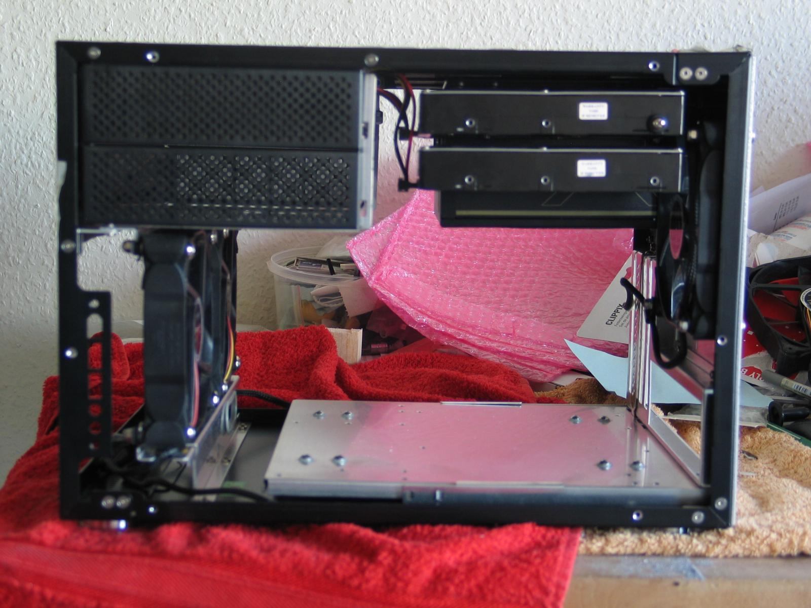

Hab heute mein V351 aufgebaut. War nicht so einfach, aber so ist das nunmal bei µATX.
Eigentlich wollte ich auhc den HDD Käfig ausbauen. Erstmal alle Nieten ausfindeig machen. Das Problem sind dabei die zwei Nieten am Laufwerksschacht. Ich habe keine Möglichkeit gesehen da nen Bohrer anzusetzen. Wie habt ihr das gemacht?
also ich hab gesägt, kannst aber auch den Laufwerksschacht mit ausbohren und danach neu einsetzen
Moin,
das ist auch nicht so ganz einfach. Du kannst das entweder mit ner kleinen Säge bewerktselligen oder feilst die Köpfe runter. Den Laufwerksschacht würde ich deshalb nicht ausbauen. Zumal Du den dann auch wieder befestigen musst.
gruss
Neo2K

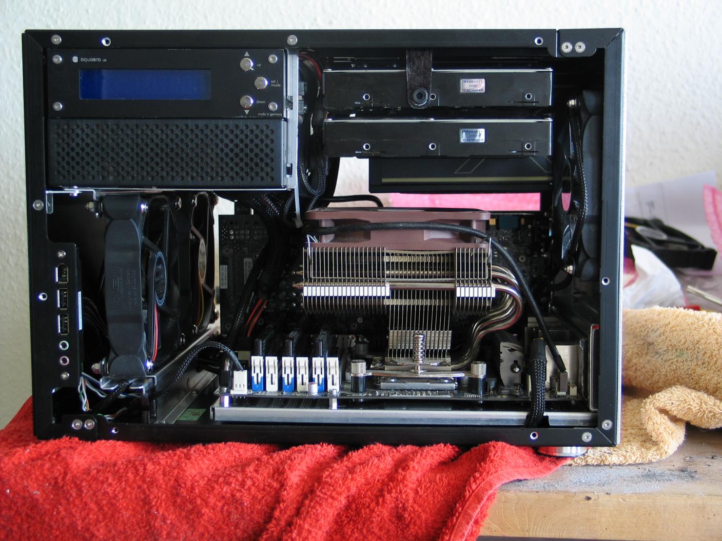

bei mir gibts noch nicht viel neues ... meine bleche für die Seiten habe ich immer noch nicht , kann sich nur noch um Tage handeln ....das LCD hab ich nun bekommen . Es ist ein Megtron USB LCD mit 240x128 und man kann die Helligkeit regeln per LCD Software und den Kontrast via mini Poti auf der Rückseite den ich allerdings noch nicht angerüht habe hab nur mal kurz angeschlossen und ne halbe stunde damit gespielt .... und hier ein paar bilder.
schickes board haste da, graebens. und jetzt ran an den speck schnall 2 potente lüfter auf deine "wakü" und ab gehts will die 191x21 mit dem micro sehn :P

Servus schöne Bilder ;)
Schönes Display ... mit was für einer Software steuerste das Display ?
Harmoniert das Display mit der AlphaCool LCD-Software ?
Beim Display ist eine standartsofware dabei die ein paar sachen wie Kalender Uhr Stopuhr Timer Auslastung Email und Mediaplayer anzeigen kann, aber es funktioniert auch mit LCD Studio und LCD Hype werde aber bei LCD Studio bleiben da ich es etwas einfacher finde sich seine eigenes Designs zu erstellen .... die Software vom Alphacool hab ich noch nicht versucht kann ich aber gerne mal machen....

Hey Jungs, ich will mir ne Nietzange kaufen, bevor ich an meinem V350 evtl was zerlege ;)
Muss ich da auf irgendetwas spezielles achten? Oder machts auch ne günstige Zange?
Welche größen sind so üblich im Pc Bereich?
Martin...der mini sieht immer noch schön aus :)
Wie gut läuft der Passiv?
@Ferrari,
eine einfache aus dem baumarkt ist vollkommen in Ordnung...für 3mm Nieten :)
