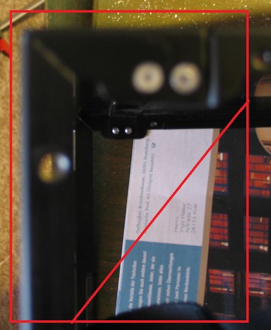

An erster Stelle steht die Verstärkung der schmalen Seitenholme (1,5 -2mm geht da ) und eine, die das durchbiegen der hinteren Gehäusehälfte verhindert. Es bekommt auch längs durch die Schienen viel an Stabilität. Aber ein 2-3mm starkes Stahlblech 15-20mm breit über die ganze Breite verklebt würde ein durchbiegen verhindern und dem Gehäuse enorm an Stabilität geben.
Drei Teile sind einfacher herzustellen und zu verbauen...
So wie hier, um das Trei zu verstärken...
Da isses wieder... Aufwand und Nutzen. An erster Stelle steht die Verstärkung der schmalen Seitenholme und eine, die das durchbiegen der hinteren Gehäusehälfte verhindert. Es bekommt auch längs durch die Schienen viel an Stabilität. Aber ein 2-3mm starkes Stahlblech 15-20mm breit über die Breite verklebt würde ein durchbiegen verhindern. Drei Teile sind einfacher herzustellen und zu verbauen...
Da hast du auch wieder recht! :)
@Neo2K
Wenn du dir das Bild oben anguckst, was würdest du meinen muss man da Verstärken um das durchbiegen der hinteren Gehäusehälfte zu vermeiden?
Vielleicht ein alu winkel oben im ecke gleich wie unten?
Damit erreichst du ja nur eine Versteifung in Längsrichtung...die schmalen Streben rechts neben dem NT und links neben dem Lüfter sind das Problem.
Und das stück Gehäusehälfte oben, wo es inneinander geschoben und rechts/links vernietet ist. Ganz schön schwabbelig das stück Gehäusedeckel. Das will ich ändern...:)

Na klar kann man das machen wird bei mir nur etwas schwierig, weil die Gleitschiene meiner DS u. U. dazu nachbearbeitet werden muss. Die Idee mit den Winkeln halte ich für sehr gut und werde mir dazu noch Gedanken machen. In etwa so:
