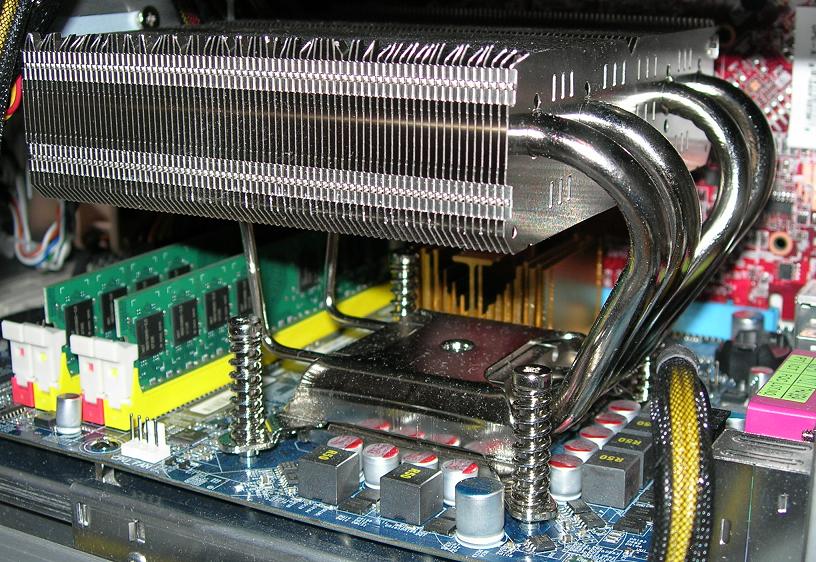

Etwas verspätet gibts jetzt endlich ein Bild meines "Mods", damit der Mainboardschlitten auch bei verbautem Thermalright SI-128 SE ein- und ausgefahren werden kann. Da ja lediglich 0,5mm - 1mm gefehlt hatten, ist der Aufwand auch recht gering geblieben ;)
Außerdem noch ein Bild vom Abstand der Heatpipes des CPU-Kühlers zum RAM. Verbaut ist ein AMD 5200+ EE. Im Idle (Surfen, Office, Arbeiten, etc.) habe ich laut Speedfan so durchgehend Temps unter 30°C, bei Last kam ich bisher kaum über 50°C (CPU).
Lüfter sind vorne blasend die beiden beim Case beiliegenden 80er auf 7V, im Seitenteil ein Paps 2GML ebenfalls auf 7V und hinterm HDD-Käfig ein leiser 80er (der dünne beim Case beiliegende is putt :() von AVC(??). Außerdem natürlich der 120er im Netzteil.

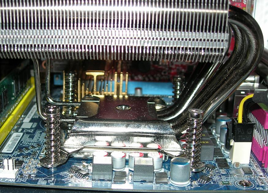

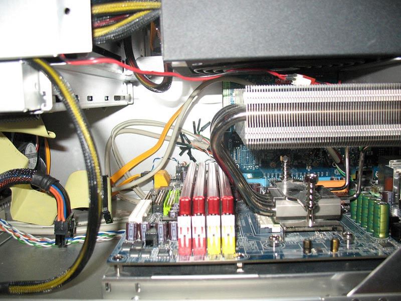

Kann mir jemand sagen wie matrix2006 den SI-128 SE aufs Gigabyte GA-G33M-DS2R bekommen hat? Ich hab das Gefühl er hat dazu eine Platte aus dem Lieferumfang der SI - 128 benutzt die ich jetzt natürlich nicht dabei habe.. das Bolt-Thru Kit hab ich, aber ansonsten versteh ich nur Bahnhof
MfG Chris
jo das in ebay hab ich auchschon im auge...bin noch am überlegen ob ich zuschlagen soll^^
MfG Chris
Du hast den SI-128SE, das Bolt-Thru Kit sowie eine Zange oder besser einen Winkelschraubendreher. Dann benutzt Du die ursprünglich bei dem SI mitgelieferte Halterung, entfernst die Push-Pins von dieser und schraubst alles zusammen...
Mit a bisserl willensstarkem Bewegen des Schlittens in das Gehäuse wird auch dein SI-128SE ein absolutes Unikat...
