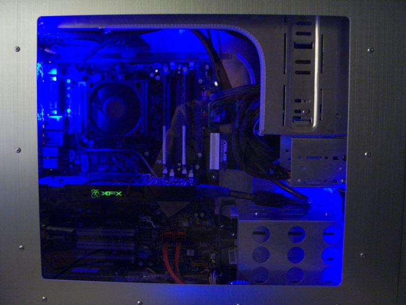

Viele haben gemäkelt und ich hab sie immer verteidigt: Airduct und Radiallüfter!
Jetzt bin ich auch mal neugierig geworden und hab beides mal ausgebaut und den hinteren Lüfter umgedreht, damit er jetzt Luft aus dem Case saugen kann.
Temps vorher:
CPU: 51°C
Sys: 36°C
GPU: k.A.
Temps nachher:
CPU: 51°C
Sys: 34°C
GPU: 61°C
Tja, was soll ich sagen - beides bleibt erst mal draussen. Ich hab keine Ahnung, wo der Temperaturfühler auf dem MoBo sitzt aber wenn er wirlich in der Nähe des NForce-Chipsatzes liegt, könnte das ein Anzeichen sein, dass die Heatpipe besser funktioniert. Allerdings sieht´s im Case jetzt natürlich auch sehr leer aus - muss ich mich wohl dran gewöhnen. Andererseits kann ich jetzt einen größeren CPU-Kühler nehmen, der schön auf den Kühlkörper der Heatpipe bläst. Irgendwas von Thermalright mit ´ner Turbine drauf oder so. Na ja ich hab gehofft, die Temps wären schlechter...
Hier mal was zur Verdeutlichung - gähnende Leere.

HaHa, anfangs hieß es bei dir auch immer, der Radiallüfter is was ganz tolles, hat nur LianLi, bringt viel bessere Temps....
Na ja, ich war wohl einer der wenigen, die Duct und Radiallüfter echt schick fanden (Chrom und Alu :drool:) aber wenn´s nix bringt, müssen die halt raus. Dafür hab ich jetzt Platz für einen SI-120 mit ´ner Turbine drauf und ich hab heute morgen auch einer gute Idee für mein Window gefunden. :d
