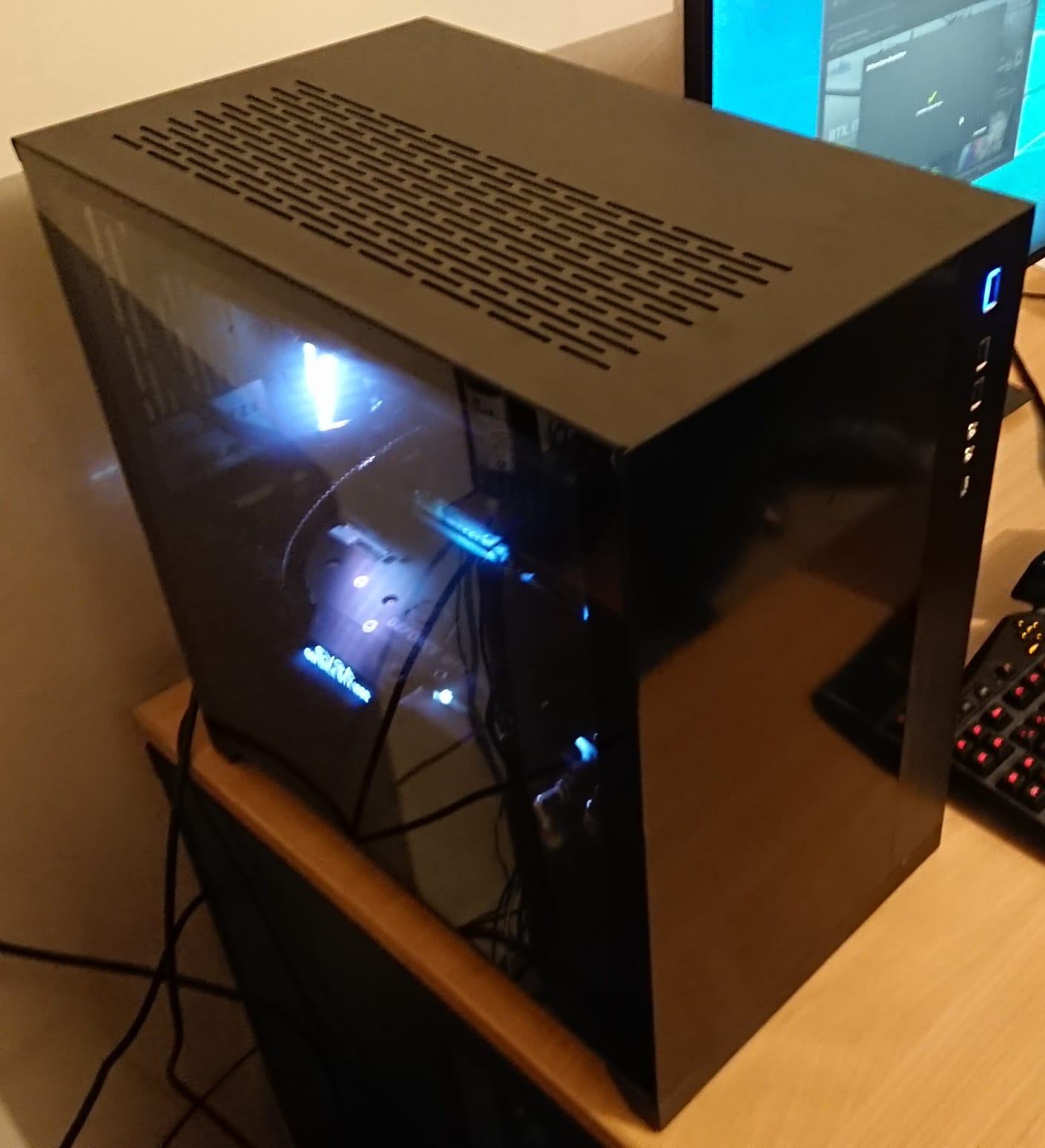

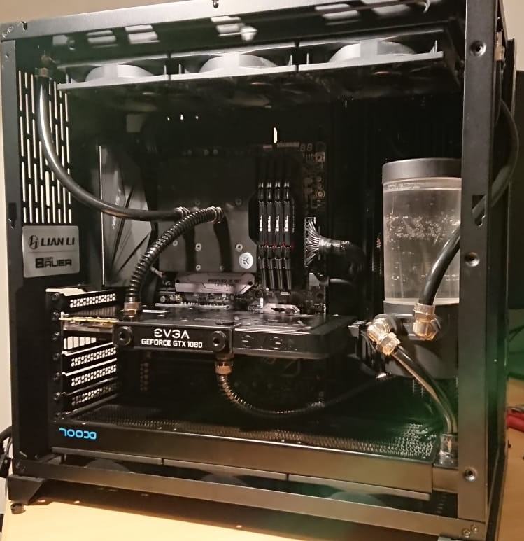

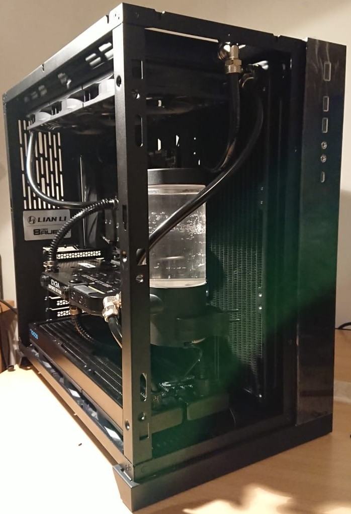

Meins ist jetzt auch komplett fertig. Nächstes Wochenende kommen noch andere Schläuche rein. Aber so passt das schonmal vom Grundprinzip
Handybilder bei schlechten Licht :) Mehr gibt es nicht im Moment
