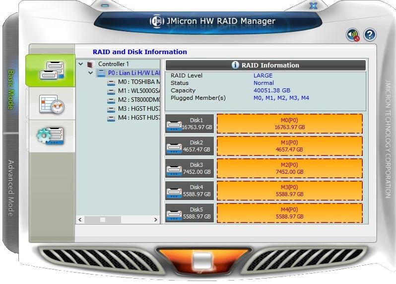

Hallöchen,
weil die Frage bereits aufkam, die LianLi erkennt auch 18TB-Platten. In meinem Fall als Large/JBOD insgesamt 43TB (5TB+6TB+6TB+8TB+18TB) dezimal bzw. 40TB binär.
VG

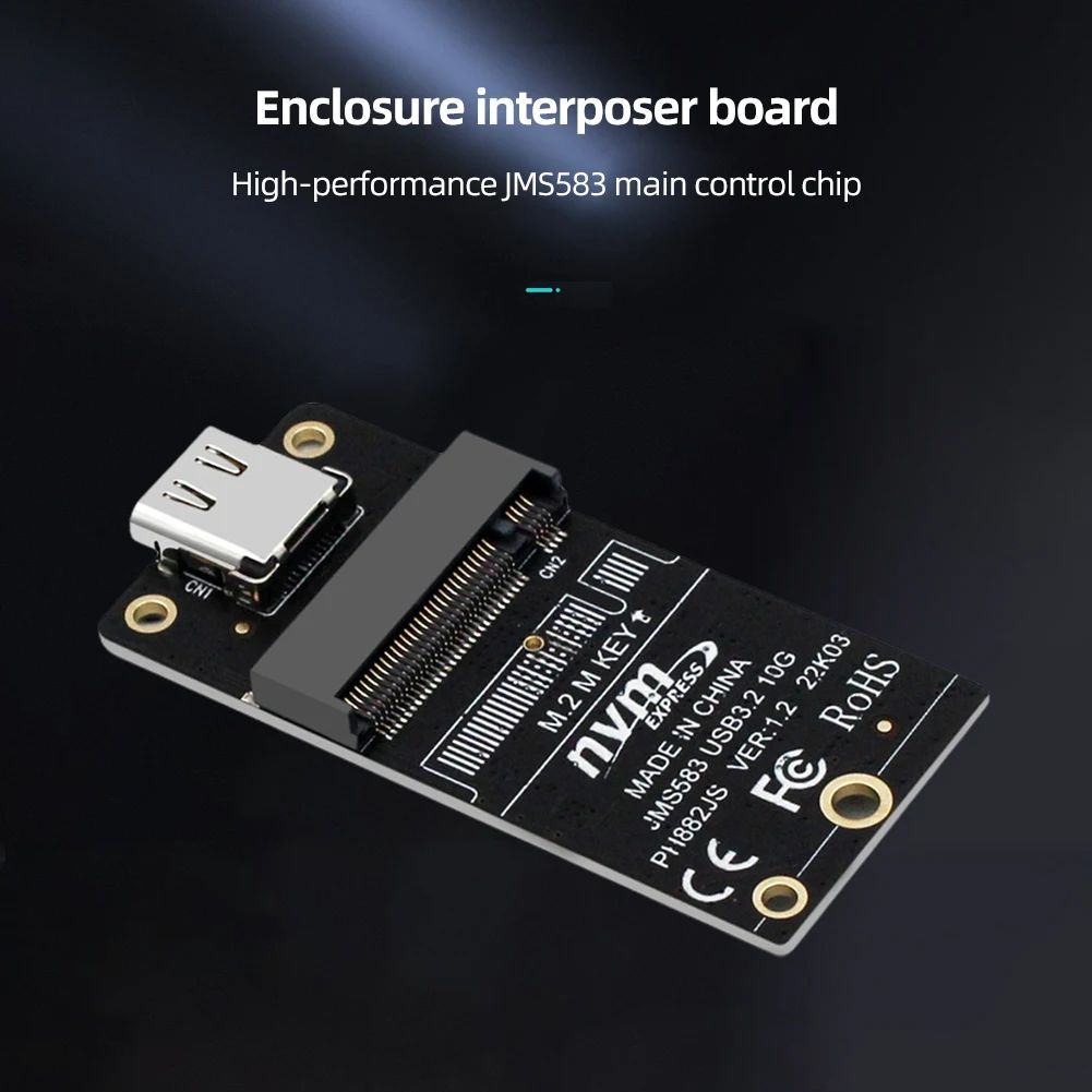

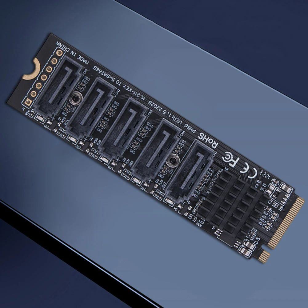

nur mal so meine gedanken zu dem thema:
nachdem ich auch zwei ex-50 habe mit ... noch viel schlimmer ... usb-2.0 und esata, hab ich mir überlegt den ganzen portmultiplier sums rauszuschmeißen, einen usb-c auf nvme adapter einzubauen und entweder einen asm1166 oder eine jmb585 drauf zu stecken. damit sollten alle platten sauber einzeln angesprochen werden können. beim asm1166 geht evtl noch eine ssd zusätzlich. dann hätten die gehäuse wenigstens noch nen sinn als backupdevices und über 10 gbps usb-c sollte das auch noch vernünftig schnell sein
Für um die €25 bekommt man die drei Komponenten bei Ali.
Eine richtig schöne Idee - hatte vor ca. einem Monat die gleichen Überlegungen. Dann aber viele Kommentare gelesen und erfahren, dass solche SATA-Controller von Asmedia/JMicron (in diesem Fall in Form einer M.2-Karte) nur direkt über PCIe arbeiten. Also nicht über einen USB-zu-NVMe Adapter - man sollte ja meinen "NVMe" und "PCIe" ist doch das gleiche - offensichtlich aber nicht in diesem Fall. Allenfalls über direktes PCIe-Tunneling könnte das klappen - da musst aber über Thunderbolt oder USB4 gehen und da kostet alleine das ext. Gehäuse mindestens 50-60€, oft 70+. Plus andere Komponenten -> geht schon Richtung 100€.
