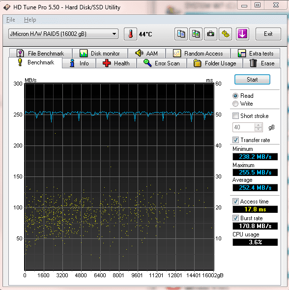

Performance 5xST4000DM000 an E-Sata:

@Mika2004: Vielen Dank, das sieht schon Interessanter aus, durchschnittlich 255 MB/s im RAID 5 sieht schon sehr gut aus, was hast du für einen Controller an dem dein E-SATA dran hängt?

Meine Boxen sind über ein Slotblech im internen Controler (AHCI) angeschlossen.

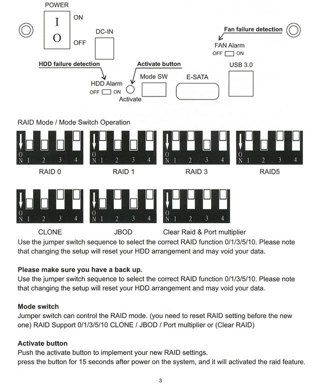

jetzt hat derjenige der die dinger ausgepackt hat, irgendwie hinten die schalter berührt. bevor ich jetzt das ding ans stromnetz hänge und mir die daten flöten gehen(noch kein backup gemacht) wprde ich gern wissen :
wie MÜSSEN die hinteren schalter am LIAN LI EX 503 (SATA 3.0+ESATA) für ein (mein) RAID 5 positioniert sein.
Vielen lieben dank!
Nein die Schalter (DIPs) werden soweit ich weiß nur aktiviert wenn man den Aktivierung Knopf drückt.
