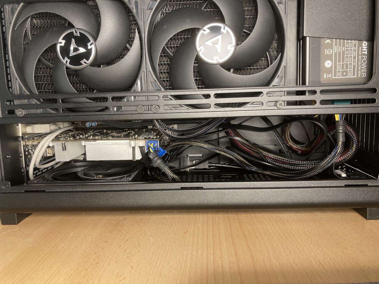

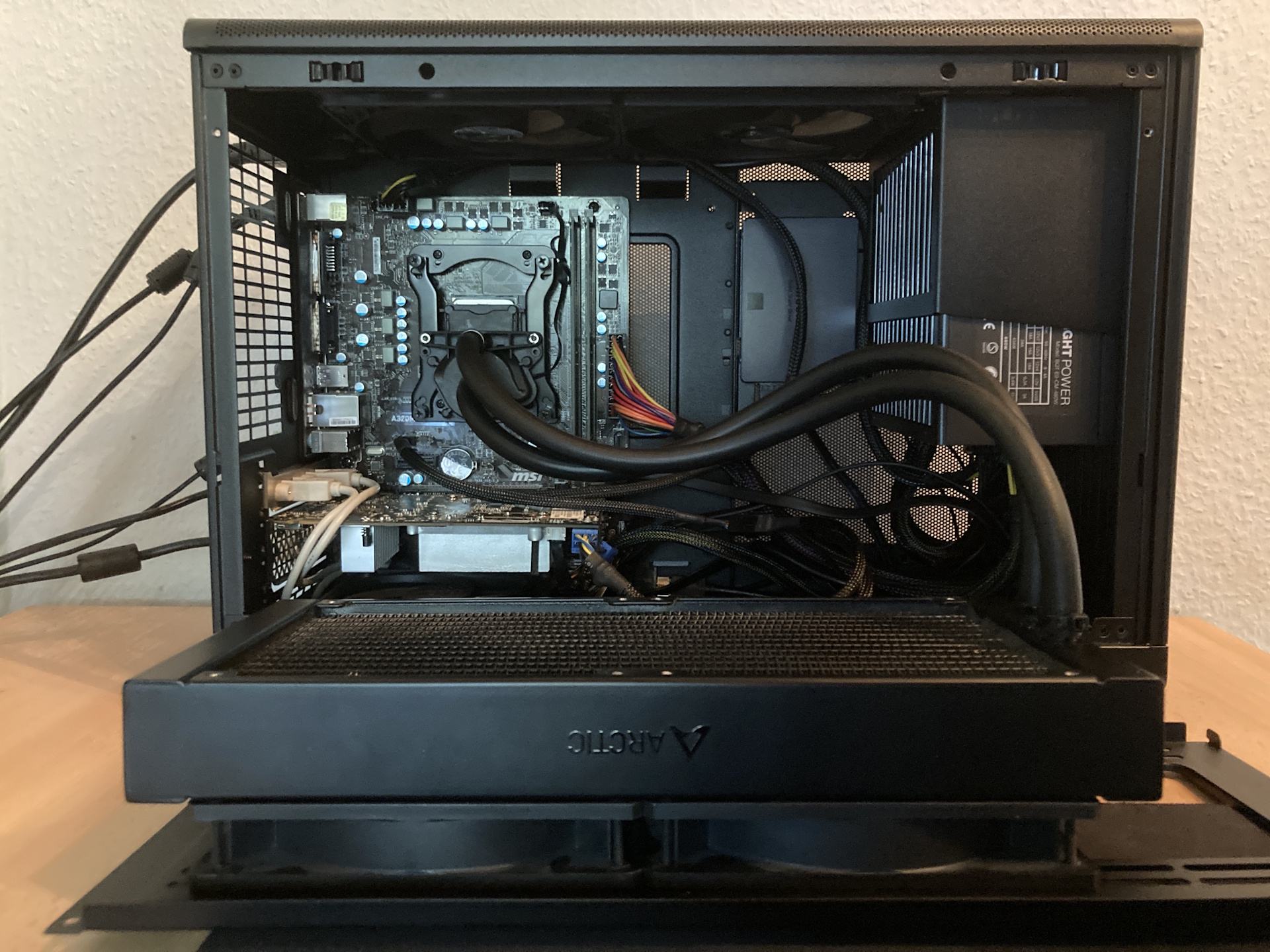

Also dem Kabelmanagement bin ich in dem Gehäuse nicht gewachsen.
Verbaut sind:
- Ryzen 5 1600 AF
- MSI A320M Pro-VD/S
- 2x 4GB Crucial DDR4-2400
- Geforce GTX 960 2GB
- Arctic Liquid Freezer II 280
- be quiet Straight Power E9 CM 480 Watt
- Samsung 128GB SSD
- 2x Arctic P14 PWM
- 1x Arctic P12 PWM PST
- USB Slotblech
Paßt es denn rein? Das Foto ist da nicht so aufschlußreich wegen der perspektivischen Verzerrung.
Ansonsten ist "Kabelmanagement" für mich nur insofern von Bedeutung, als daß Luft zirkulieren kann. ;)
Ja rein passt alles. Hab noch ein zweites Bild angehängt. Die Kabel sind nicht im Luftstrom. Ich weiß nur nicht was ich mit denen machen soll. Könnte sie einfach per Kabelbinder zu einem Knäul binden aber verstecken scheint mir nicht möglich. Außer jemand sieht eine bessere Möglichkeit die Komponenten anzuordnen.

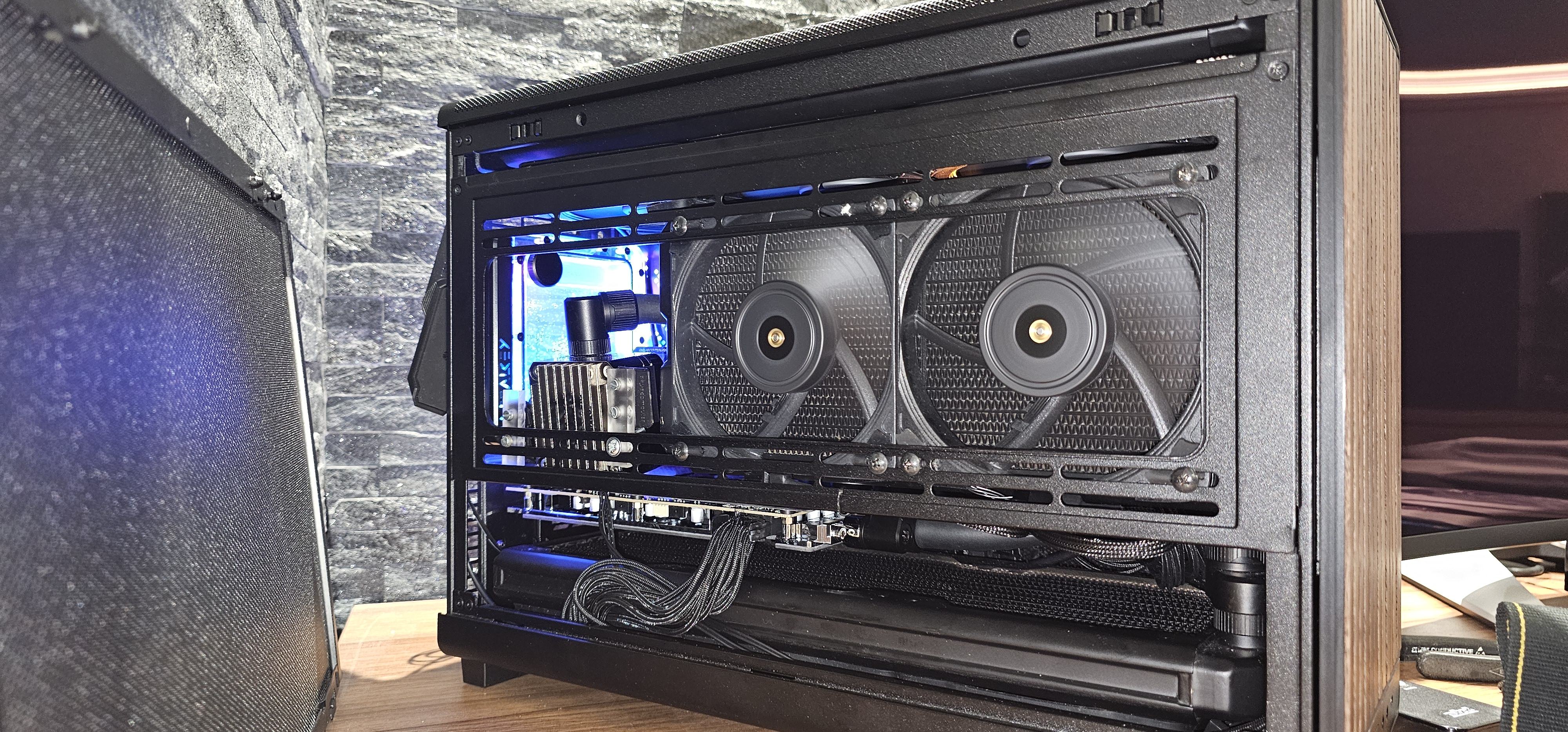

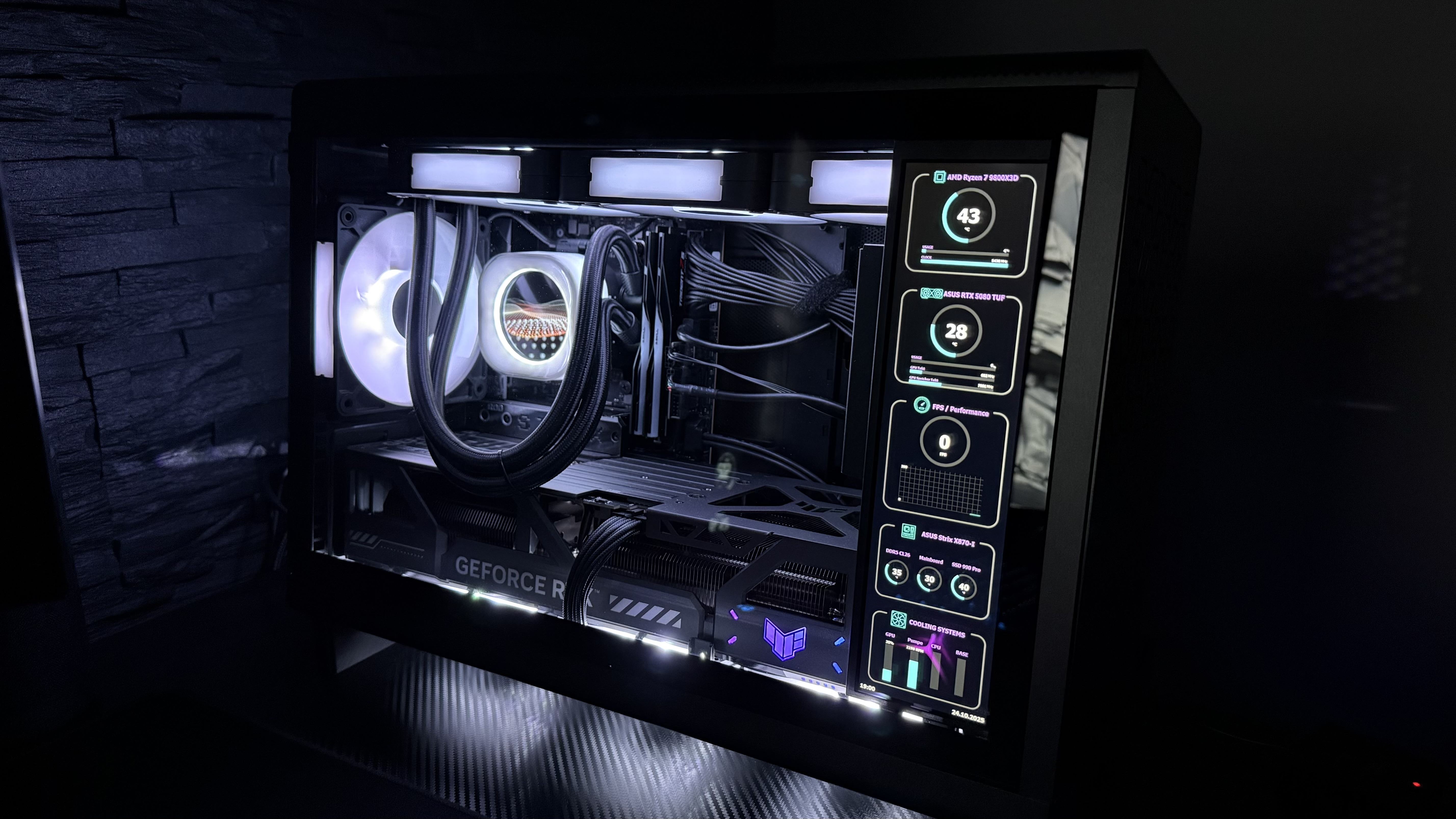

Endlich kam mein Wasserkühlungsblock für die 5090 und ich konnte mein Projekt vollenden.
Verbaut sind:
- Ryzen 7 9800x3d
- Asus rog X670e gene
- 2x 32GB Corsair Vengeance 6000MHz CL30
- Geforce RTX 5090 mit Alphacool ES Block
- 2x360mm blackice Nemesis GTS
- 1x240mm blackice Nemesis GTS
- Laing DDC Pumpe mit Alphacool Kühler & aquacomputer ultitop
- thermal grizzly Mycro DirectDie
- Stealkey Customs 120mm Reservoir
- corsair sf-1000
- 2x Samsung 4TB Nvme 4.0 SSD
- 1xSeagate 6Tb 2,5Zoll HDD
- 6xNoctua NF-A12x25
- 2xNoctua NF-A12x15

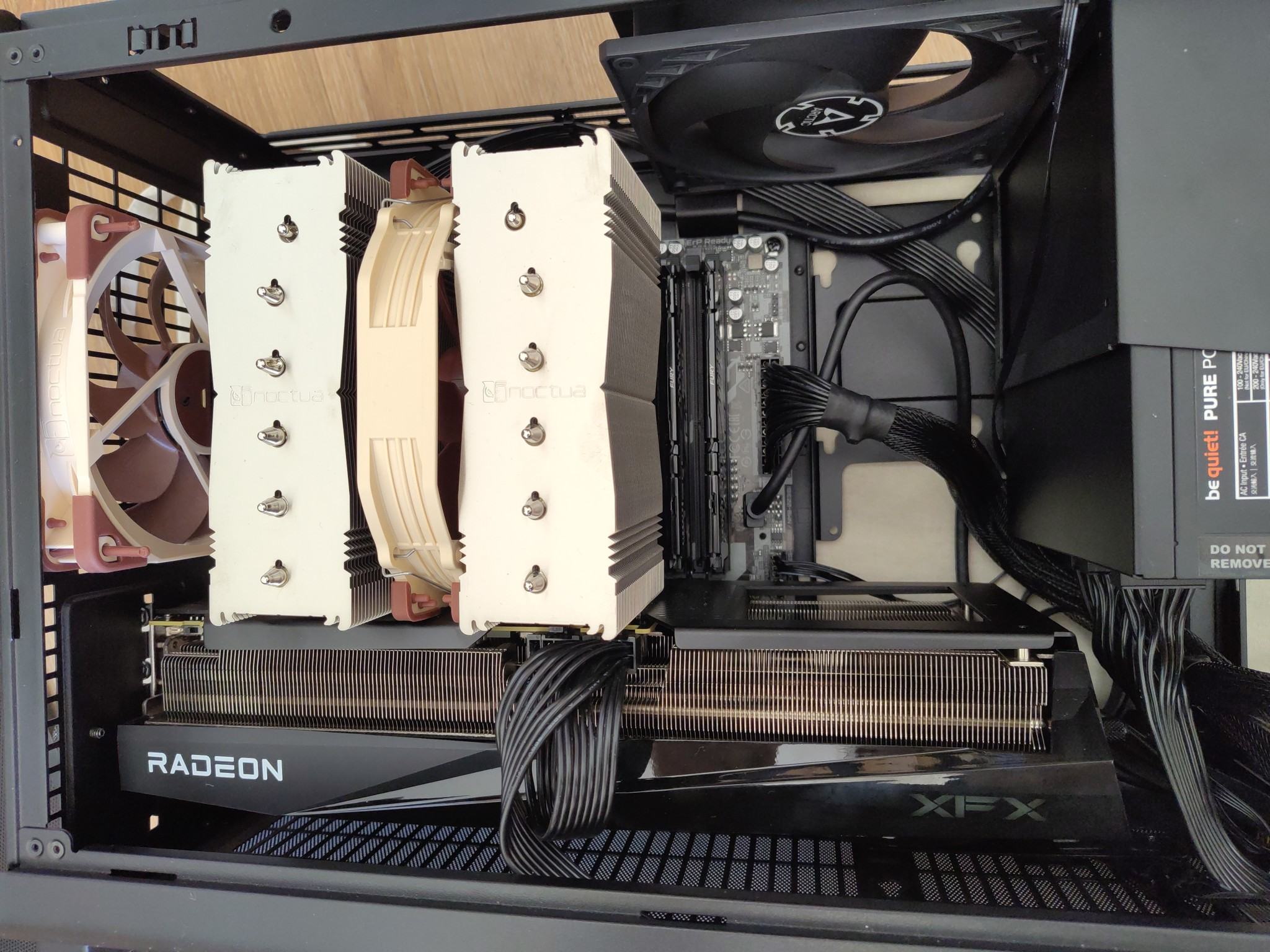

Hier mal mein Aufbau mit Luftkühlung, unter dem NH-D15S sitzt ein 9800X3D mit offset bracket, dadurch ist es an der GPU (XFX 9070XT Quicksilver) extrem eng da das Board (Gigabyte B850M DS3H) den Slot ganz oben hat. Der CPU Lüfter liegt leicht auf der GPU auf, passt aber noch rein., Kühler selber berührt die GPU nicht.
PSU im ATX Format hat auch noch vorne rein gepasst (Montageplatz ganz oben), Ansaugung für PSU vorne (Wood Edition). Laut offiziellen Angaben hätte das eigentlich nicht gepasst, da der längste Teil der GPU aber unten ist passt es in der Realität doch sehr gut rein.
Lüfter hinten und CPU-Lüfter sind umgedreht, saugen also Luft von hinten an. Warme Luft kommt dann vorne und an der Seite raus. Seitlich passt nur noch ein 120mm Läufter zwischen CPU-Kühler und PSU, oben passen 140mm.
Die GPU passte von der Seite nicht rein, musste von vorne unter der PSU durch die ich dazu leicht anheben musste.

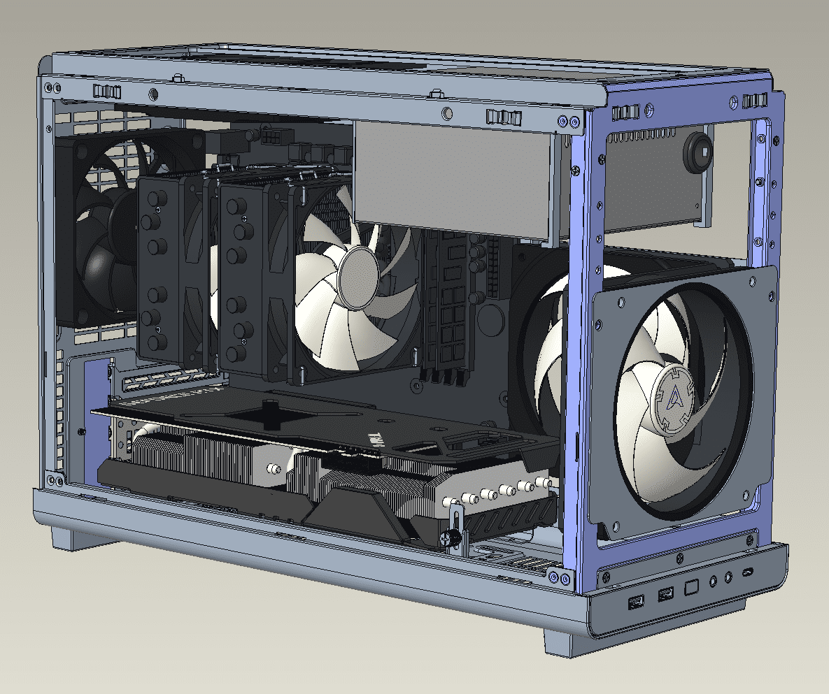

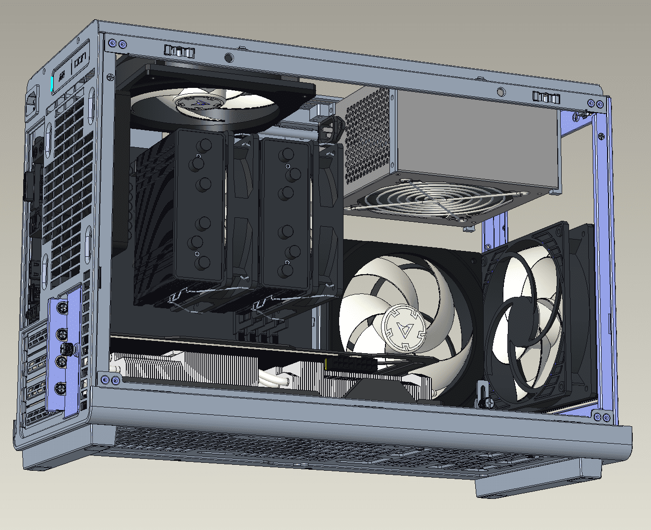

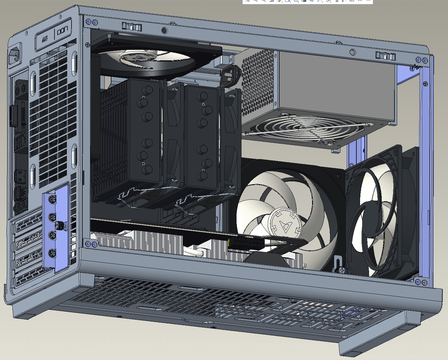

Habe mir auch das A3 zugelegt mit Glasseitenteil und Woodpanel. Jedoch ist mir Optik nicht ganz unwichtig und da ich weiterhin auf Luftkühlung mit meinen bestehenden Komponenten setzen möchte, reicht mir nur Zuluft von unten durch die GPU nicht aus. Man könnte Luft von hinten rein zur CPU holen, aber das gefällt mir einfach nicht.
Also hab ich mir in den Kopf gesetzt, da muss Luft von vorne rein und hinten oben muss sie wieder raus. Dadurch kann ich auch alle meine bisherigen Lüfter mit den dazu passenden Phanteks Halo Rahmen weiter nutzen (ich mag die Optik einfach und möchte diese ins A3 mit übernehmen). Die GPU zieht sich von unten erstmal ohne weitere Lüfter die Luft rein. Durch das DS3H sitzt die GPU recht weit unten und es würden eh nur 15mm Lüfter rein passen.
Momentan plane ich noch mit einem normalen ATX-Netzteil. Wird aber wenn ein Wechsel ansteht sicherlich durch ein SFX ersetzt.
Ein Freund von mir hat mir die Teile gedruckt und am Wochenende beginne ich vielleicht mit dem Umbau des Systems.
Und das kommt rein:
mATX Gigabyte DS3H
32 GB DDR4 GSkill Trident Z RGB
Ryzen 7 5800x3d mit Alpenföhn Brocken
Gigabyte RTX 5070ti windforce
+ noch bissel RGB
Die ganzen Kabel verstecken wird die Herausforderung werden. Ich hoffe ich scheitere nicht. Im Notfall muss der seitliche Lüfter weichen und es kommt eine zusätzliche Abdeckung rein, hinter der man dann alles verstecken kann.
Sieht gut aus. Kannst du mir vielleicht die stl für den Netzteil halter schicken?
Danke dir. Aber jetzt kommt nach der Theorie die Praxis. Erstmal sehen, ob es funktioniert oder ob ich daran nochmal was ändern muss.
Ich werds hier dokumentieren und wenn alles passt, stell ich die CAD-Dateien hier rein.

Habe jetzt mit dem Build angefangen und habe Angst vor den ganzen Kabeln. Einfach alles viel zu lang. RGB kommt definitiv weniger rein als vorher.

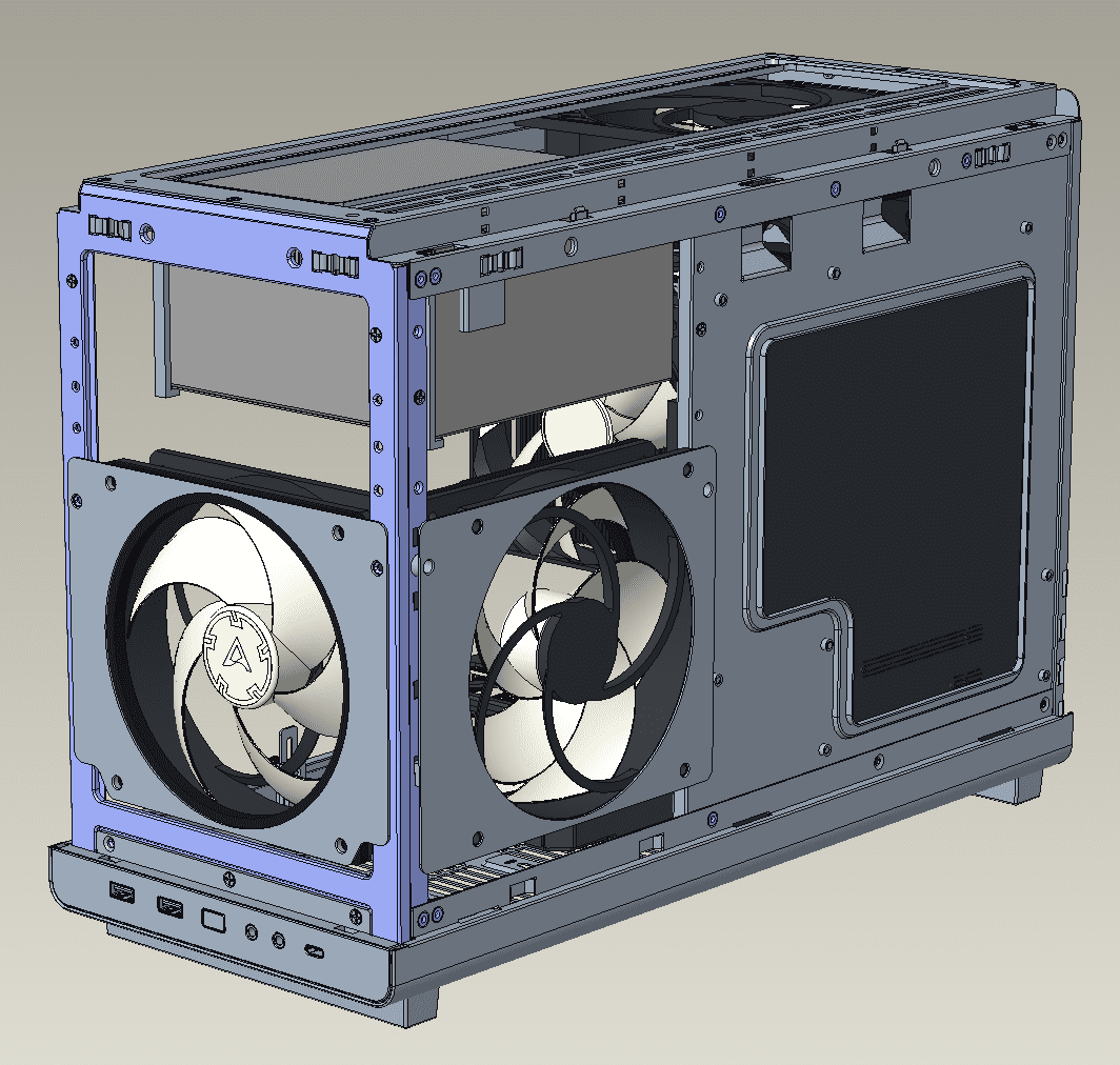

So sehen die Fan-Mount aus.
