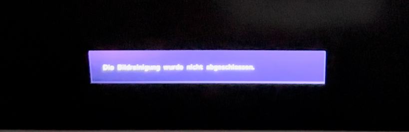

Ich habe mal eine Frage wegen der Automatischen Bildreinigung.
Wenn ich nach längeren spielen den Monitor ausschalte steht da das die Automatische Bildreinigung nach den ausschalten beginnt.
Nehme den Monitor nie von Strom. Nach paar Stunden schalte ich ihn wieder ein, kommt die Meldung das die Bildreinigung nicht abgeschlossen wurde. Wieso auch immer. Beim zweiten Mal geht es meistens.
Bei mir steht bisher immer dran, das die Bildreinigung abgeschlossen wurde, nachdem der Monitor z.B. am nächsten Tag angeschaltet bzw. aus dem Standby geholt wird.
Bei mir steht auch immer erfolgreich abgeschlossen. Kannst ja im Zweifel manuell mal durchlaufen lassen
Komisch.
Hatte meist 2 std zwischen dem aus und wieder ein schalten.
Verstehe ich nicht. Der Manuelle ist dann der 1 Minütige oder der 10 Minütige?
Nicht das ich was kaputt dabei mache.
Der kleine geht 2 Minuten und der große 10, kommt aber nochmal eine Meldung davor. Da sollte nix kaputt gehen sonst wärs ein großer Schmarn von LG
Welchen sollte man machen wenn der automatische nicht klappt den großen oder kleinen?
Würd beide mal machen. Eventuell läuft danach die automatische dann auch ohne Probleme
Macht das nicht zu oft manuell...

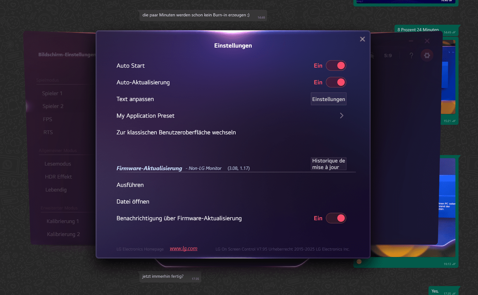

Servus,
nach ca. 9 Tagen finde ich den Monitor eigentlich immer noch top. Lüfter gleichbleibend laut hörbar bei reinem Officebetrieb..
Habe heute mal das Firmware Update gemacht. Mein Tip: Deaktiviert immer HDR bevor Ihr das Update macht, da sonst oben rechts dauerhaft HDR eingeblendet ist.
Das Update hat ca. 2,5 Stunden gedauert... lief bis 50% flott, danach 1 % ewig... als ob jeder Pixel seine eigene Firmware bekommt.
Interessanterweise ist die Sprache in einem Menüpunkt jetzt auf Französisch eingestellt. Als Monitor erscheint folgendes: "Non-LG-Model".
Kann jemand bestätigen, dass bei Euch auch Non-LG-Model steht?
Zudem: hat irgendjemand eine Changelog Liste wegen FWU? Konformität als Begriff ist etwas allgemein von LG in der Changelog angegeben.
Gruß
Wo hast du das her bzw wo wird man informiert das ein Update verfügbar ist?
Habe auf der Produktseite die Software für Win OS Control geladen. Damit kam die Information. USB Kabel muss benutzt werden, damit Datenübertragung funktioniert, denke ich mal.

Servus,
Gruß
Ich mache auch gerade das Update und tatsächlich ab 50% wird es zäh. Der eine Menüpunkt war aber schon vorher auf französisch im OnScreen Control.

Kurzes Feedback, bei mir wird weiterhin Ultra Gear etc angezeigt und keine Update Nummer, lediglich im Update-Verlauf steht das Update drin, der Button ist auch auf französisch. Bei anschalten sagte er mir das Update wäre erfolgreich und eine Bildschirm Wartung wurde auch gemacht, ich ließ ihn über Nacht an.
