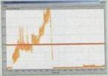

LG 4163B TaiyoYuden DVD+R @12X Speed
attachment.php
Da hat die C´t aber scheinbar Schund gebaut oder hatte nen fehlerhaften Rohling. Ich mein, die Kurve kann so nicht sein. Anfang TOP, dann extrem shice (bei ner Stelle wo 4-8X Speed ist!) und dann wieder TOP (im 12X Bereich !!!). :hmm:

Lies den C´t test mal, da haben die Ricoh AUF ALLEN Brennern NICHT gut abgeschnitten, nicht nur auf den LG. ;)
Das beim Test, wie man an den TY 8X +R 8X bei 12X Speed (auf 4163B) sieht, etwas nicht stimmt, denke ich mir auch, aber das Ricoh überall komische/schlechte Ergebnisse geliefert haben, lässt einen dann schon nachdenken. :(
Von Schrott sind se aber noch nen gutes Stück entfernt. :)
Und Computerbild mit C´t vergleichen ... :fresse:
Und die Lite-ON CD-Brenner waren auch gut ... haben viele Copyschütze umgangen und die Brennquali war auch i.O. ;) Is aber auch egal ... die DVD-Brenner sind eher mies (bis auf 2? Ausnahmen). :(
auf solche test gebe ich nix,ich teste lieber selber
Kannst du, in dem Umfang, gar nicht, oder hast du nen CATS zu hause stehen? :hmm: ich habe gemerkt, dass man auf die Scans nicht soviel geben kann. Es ist ledentlich ne Orientierungshilfe, mehr nicht, leider. :(

CATS Scan aus der Zeitschrift (C´t) stark und mies vergrößert. :fresse:

Ich denke auch, dass die C`t irgendwie "Schund" gebaut hat, denn gerade das "Foto" vom TY +R 8X@12X kann ich beim besten Willen NICHT nachvollziehen.
Sehr komisch ... bei 4-8X soll er quasi Schrott sein, aber bei 12X Speed dann wieder Top? :hmm: Die hätten das auch nachprüfen müssen! Auch fand ich den Artikel etwas mager. Da fehlen wichtige Infos in meinen Augen z.B. wieviel DVD´s pro Sorte getestet wurden (wohl nur eine, wie es scheint), wie man auf die "empfohlene Geschwindigkeit" kommt und die Scans dazu (welche wohl nicht gemacht wurden).
