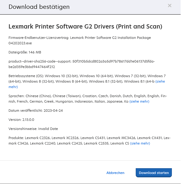

Guten Tag,
bei mir lässt sich der Druckertreiber "Lexmark CS720de" in Windows 10 nicht installieren.
Installieren ja, wird jedoch am Ende nicht als installierter Drucker anzeigen.
Wer kann mir dabei helfen?

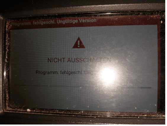

Ich weiß jetzt auch nicht, was ich mit diesem Fehler weitermachen soll?

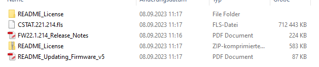

Was hast du ganz genau gemacht???
Ne .exe oder .zip Datei da flashen zu wollen klappt natürlich nie!
"Suchen und wählen Sie die .fls-Datei"
Ist eigentlich definitiv nicht falsch zu verstehen, die gehört auf den Stick und muß ausgewählt werden.
Janz jenau muß man da die CSTAT.221.214.zip Datei (die natürlich ein Datei Archiv ist und einige Dateien beinhaltet) bei Lexmark runterladen und auspacken.
Dann die CSTAT.221.214.fls Datei auf den Stick kopieren...

Steht übrigens in der README_Updating_Firmware_v5.pdf...
Ja, es war für mich auch gleich logisch, was du mir geschrieben hast, darum habe ich diese Datei auch auf meinen Stick kopiert und oben rechts am Eck in den Lexmarkdrucker 720 USB gesteckt..
Jedoch ging es nicht.
Format: FAT32

Dann ist der Drucker normalerweise hin.
Und wenn du keine Gewährleistung oder Garantie mehr hast ein Fall für die Tonne.
Das machen ist da nur ne Minichance.
