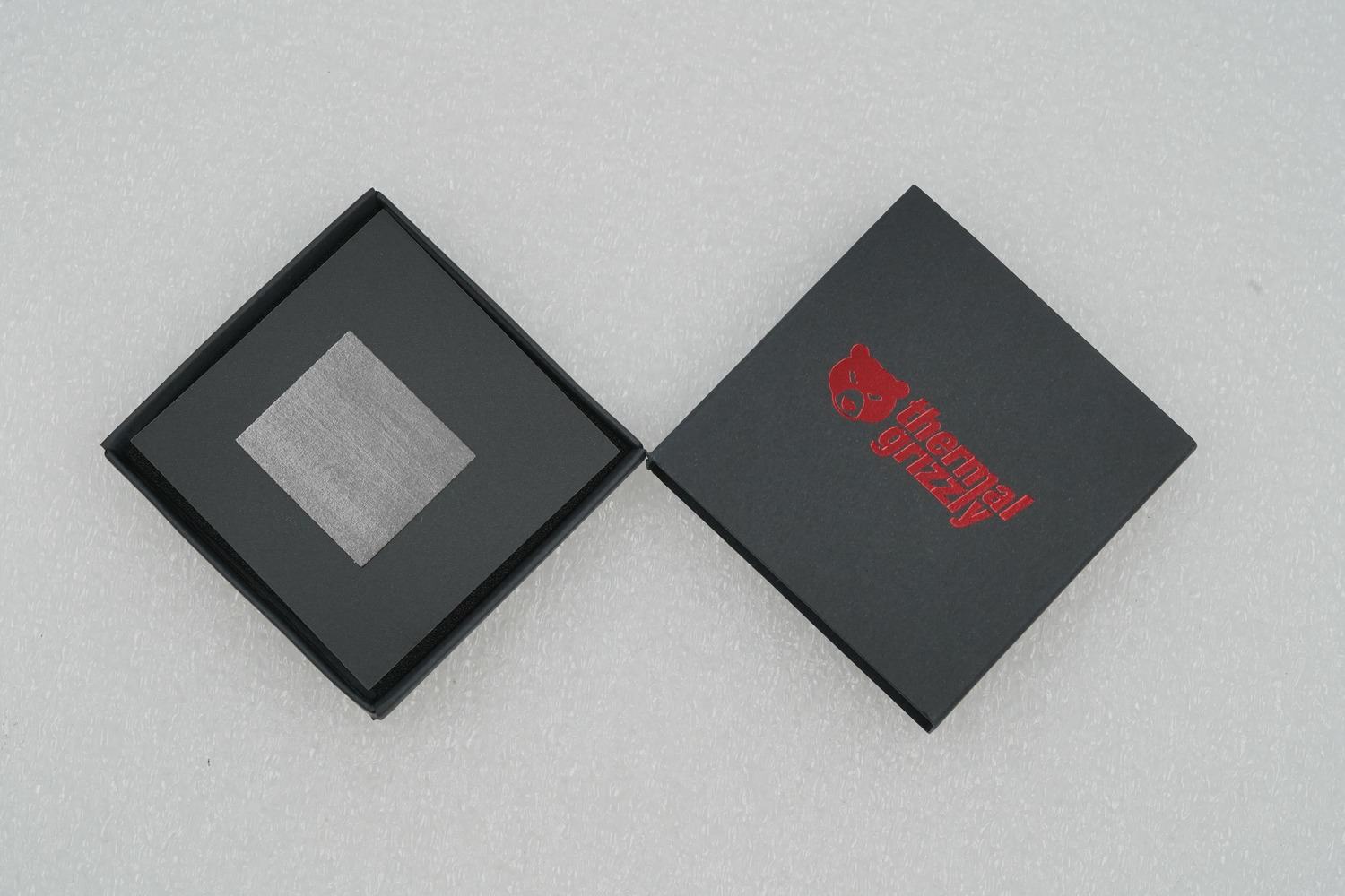

Geliefert wird das Kryosheet in einer Umverpackung aus Plastik, Wasser und Luftdicht.
Das Kryosheet selber befindet sich dann innerhalb einer kleinen Kartonschachtel, gesichert von Schaumstoff und zwei Plastikfolien.
Eine Anleitung liegt ebenfalls bei.
Das war's dann auch schon mit Lieferumfang.
Ich hätte mir hier eventuell noch ein in Isopropanol getränktes Reinigungstuch oder eine Installationshilfe gewünscht.
Platz wäre innerhalb der Verpackung noch genug gewesen und es wäre ein schönes nice to have :)

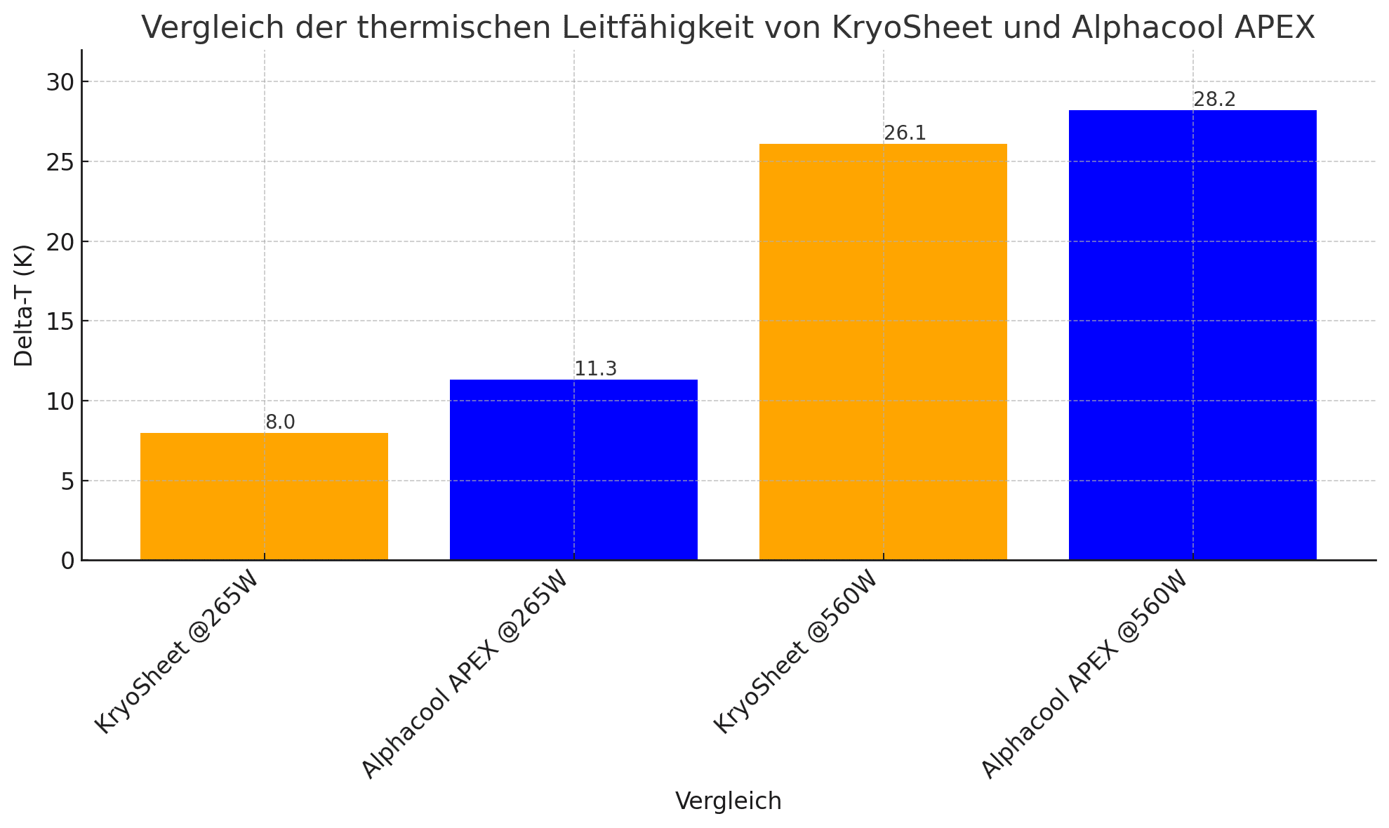

Kurz und knackig im Diagramm:
Das Kryosheet liefert bei beiden Testoption mehr Leistung bzw. Thermische Übertragung als die Alphacool APEX.
Bei 265W beträgt der Unterschied 3,3K und bei 560W 1,9K.
Das sind wirklich gute Werte - die Alphacool APEX ist die beste Wärmeleitpaste von Alphacool, beworben mit 17W/mK.

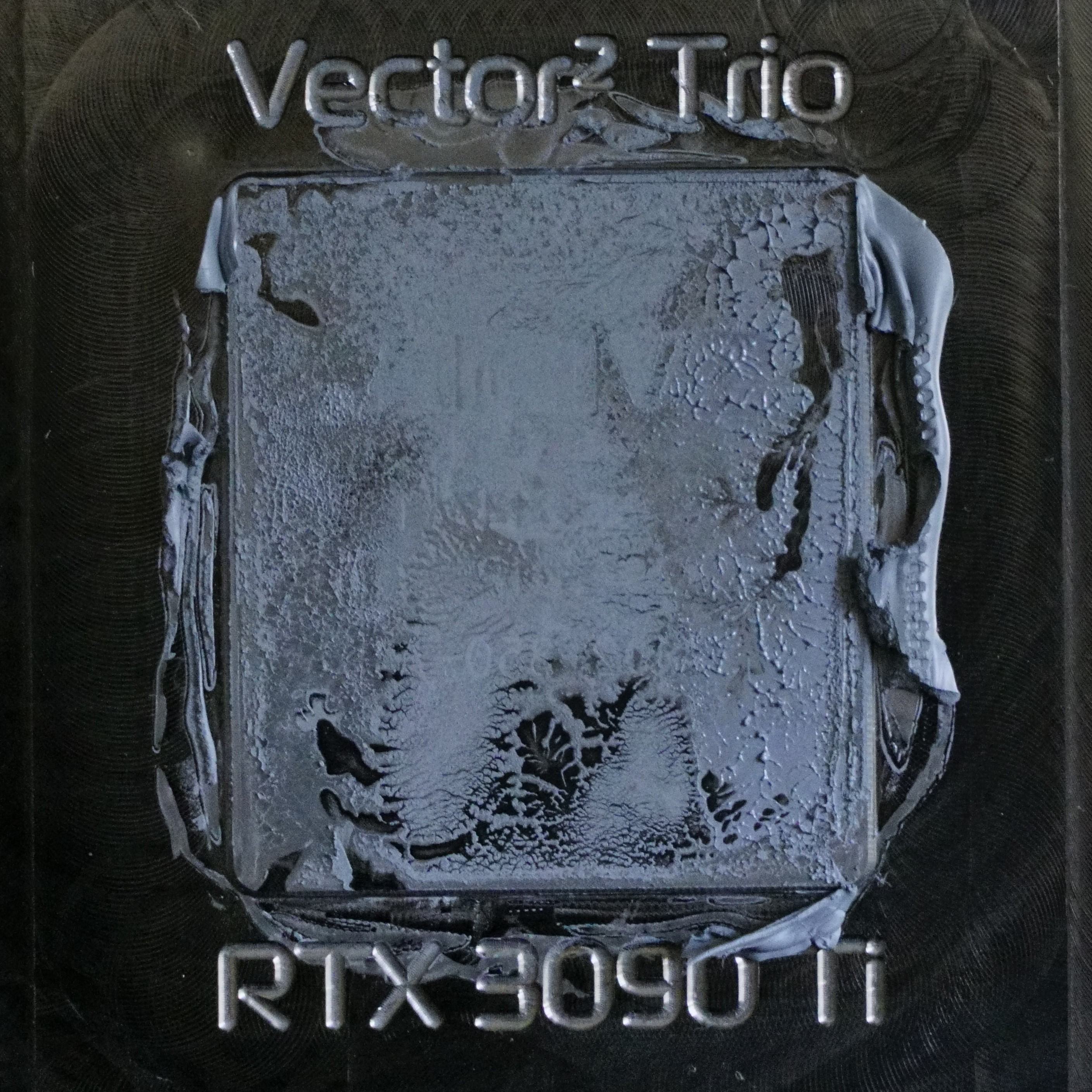

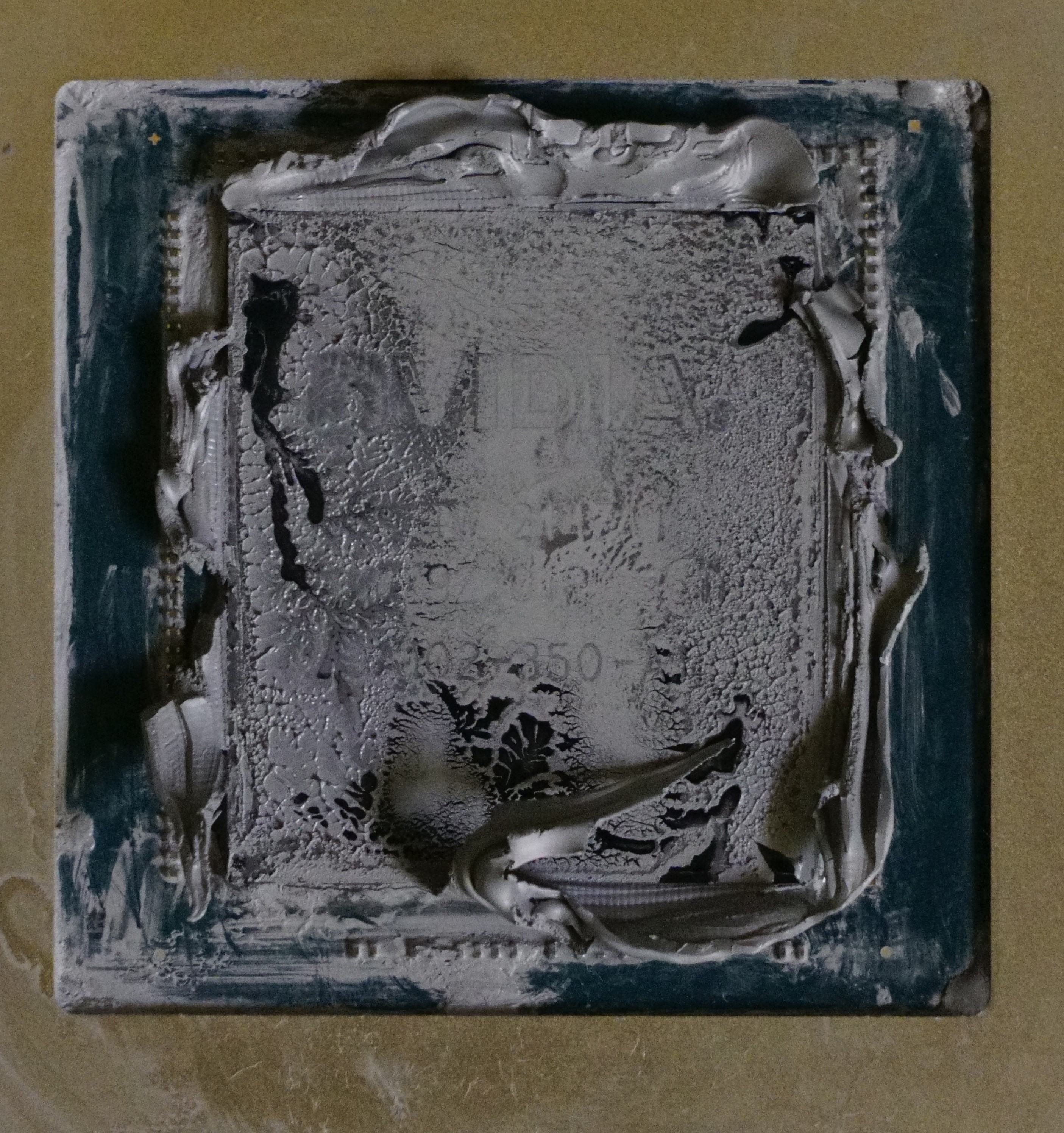

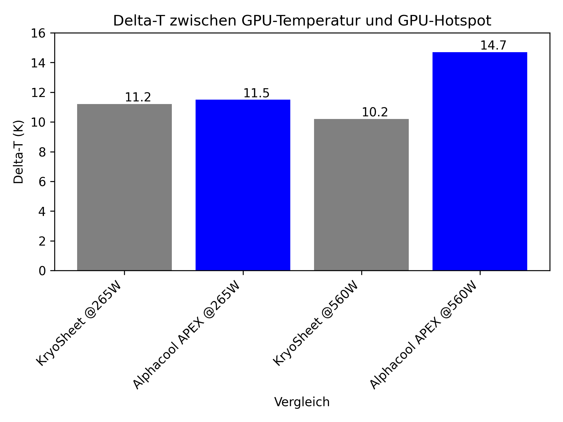

@ultiNaT3 Hast du Bilder davon gemacht wie die WLP auf der GPU/am Kühler aussah? Wie groß war bei dir die Differenz zwischen GPU und Hotspot Temperatur vor und nach dem Umbau?
Bilder von der Wärmeleitpaste hatte ich auch gemacht & Hotspot-Temperatur kann ich aus den Logs auslesen.
Beide Info's kommen dann heute Abend. :)
Edit:
Die Logfiles hab ich in meiner Cloud gespeichert und kurz ChatGPT drüberrennen lassen.
Bilder von der Paste folgen heute Abend.

Hier noch die Bilder von der Wärmeleitpaste.
Sieht nach ähnlichen trockenen Spots aus die man sowohl auf dem Kühlerboden als auch auf dem GPU-Die sieht, wie auch auf meiner 2070, nur dass die da noch ein bisschen ausgeprägter waren. Das wird vermutlich daran gelegen haben, dass die MX-4 ne deutlich geringere Viskosität hat als die Apex.
