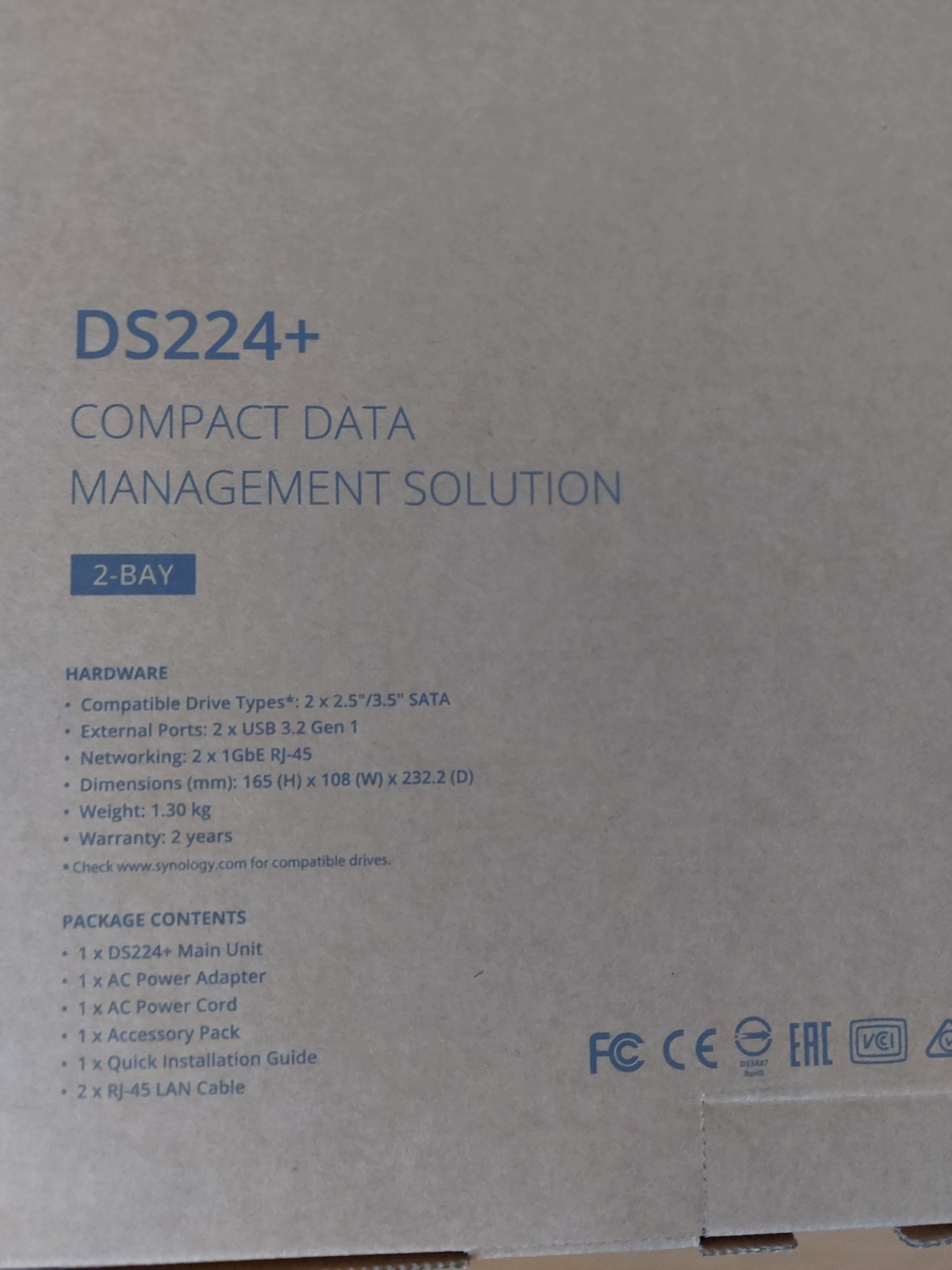

Rückseite von der NAS Schachtel, Diskstation, zeigt den Verpackungsinhalt
Wenn man es genau nimmt, hätte der Hersteller die unterstützte SATA Geschwindigkeit auf der Schachtel vermerken können, siehe https://de.wikipedia.org/wiki/Serial_ATA.
Mit dem Accessory Pack wird vermutlich der Beutel mit den Schrauben gemeint ist.

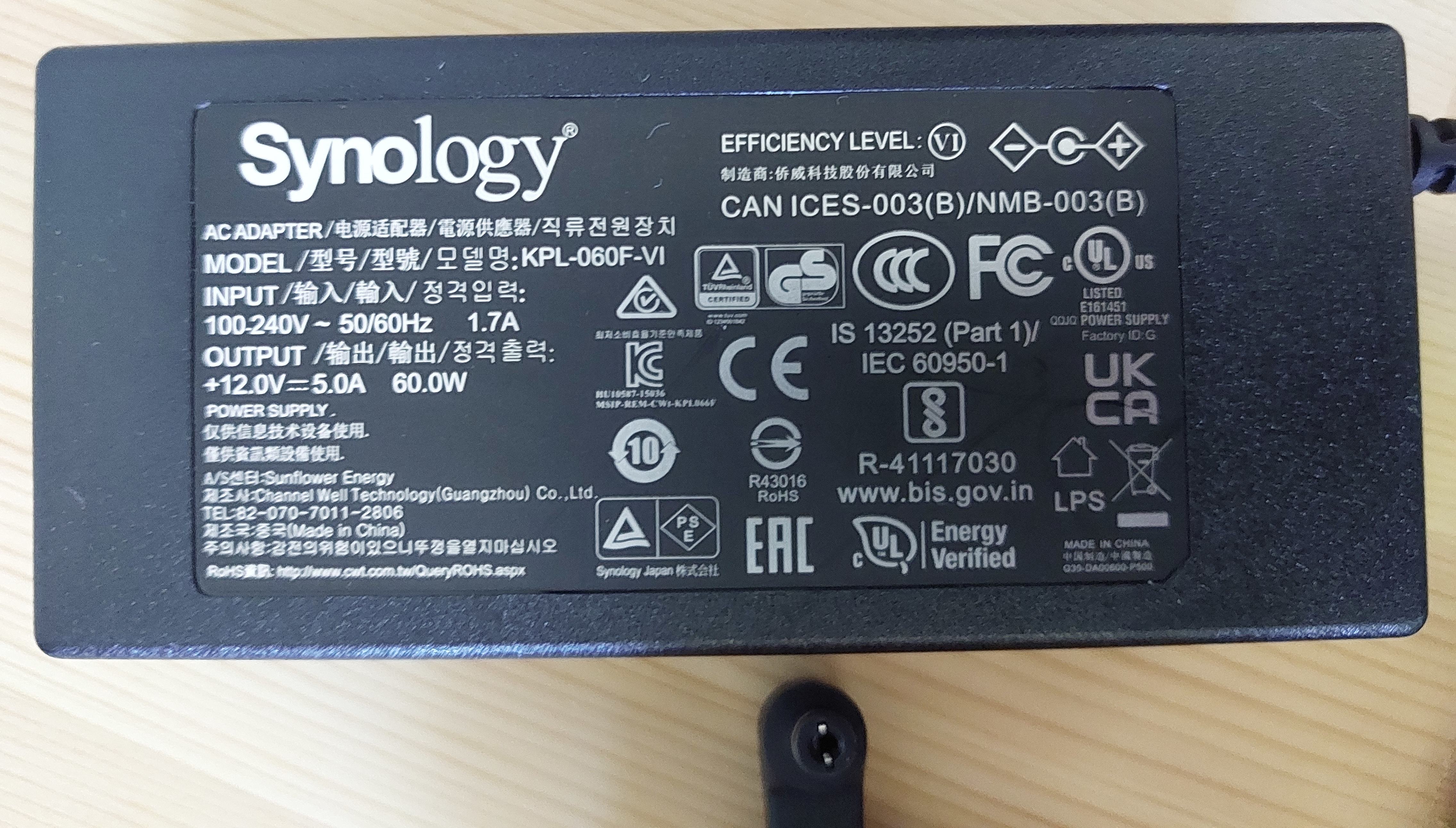

Netzteil​
Das Netzteil ist ein 12V_DC mit 5.0A mit einem Hohlstecker. Die Außenseite des Hohlsteckers ist Minus, die Innenseite Plus.
Mir fehlt aber eine sehr wichtige technische Angabe am Netzteil und auch am NAS selbst. Wie sind die Dimensionen des Hohlsteckers? Ich hätte mir erwartet diese Abmessungen sowohl am Etikett des Netzteiles als auch am NAS neben dem Anschluss selbst.
Eine geeignetere Steckverbindung wäre ein handelsübliches USB-C Netzteil gewesen mit z.B. 65 Watt.

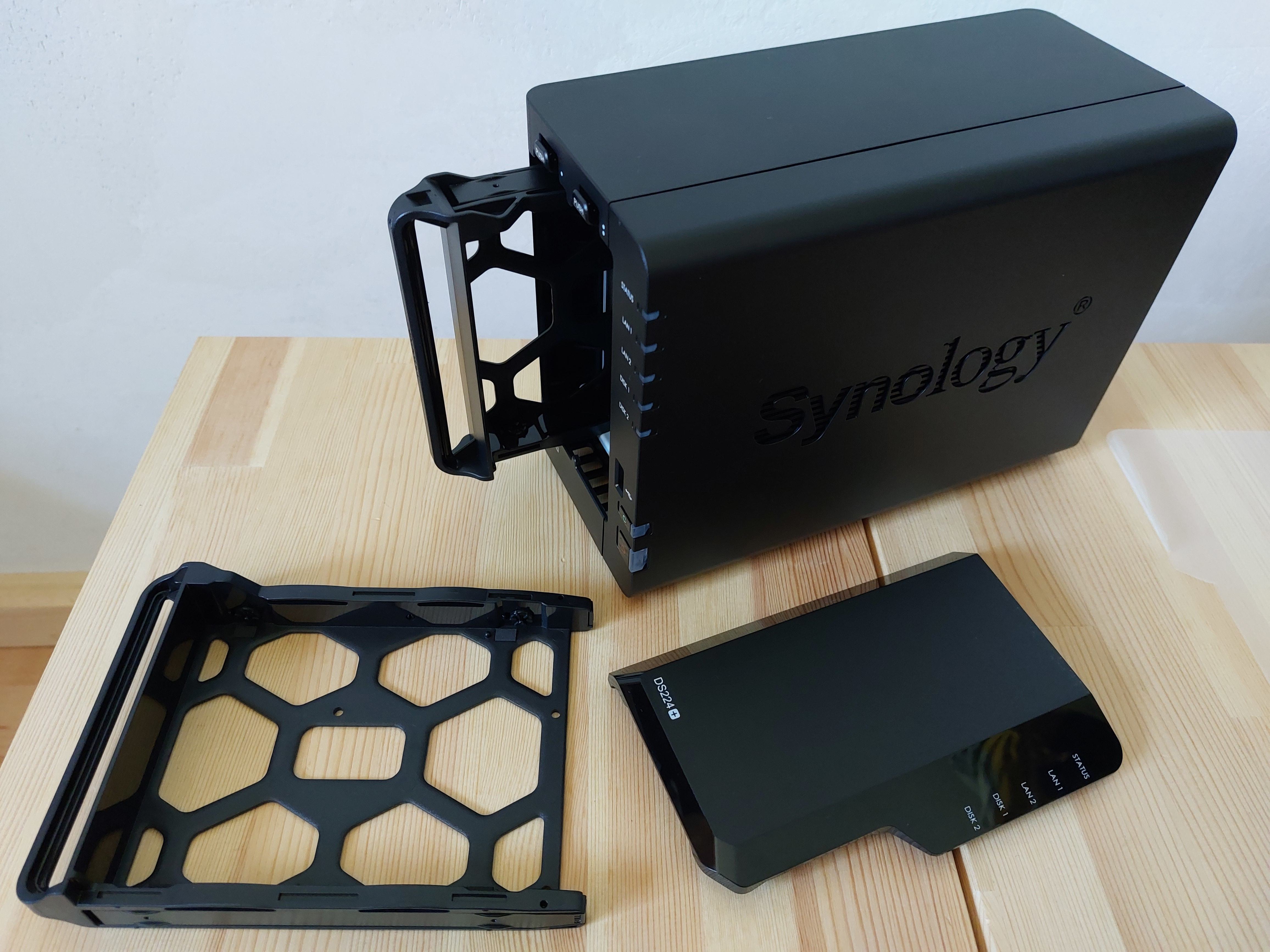

Vor dem NAS liegen rechts die vordere Abdeckung und links der Einschubteil für die Festplatten.
Zur Darstellung lasse ich einen leeren Festplatteneinschub aus dem NAS herausstehen.
Laut Schachtel und Schnellstartanleitung können sowohl 2.5" als auch 3.5" Festplatten in diesen Einschubteil befestigt werden.
Die vordere Abdeckung hat kein Scharnier, was abbrechen kann. Es wird nur aufgesteckt.
Der Einschnappmechanismus für die beiden Einschubteile für die Festplatten ist aus Kunststoff.

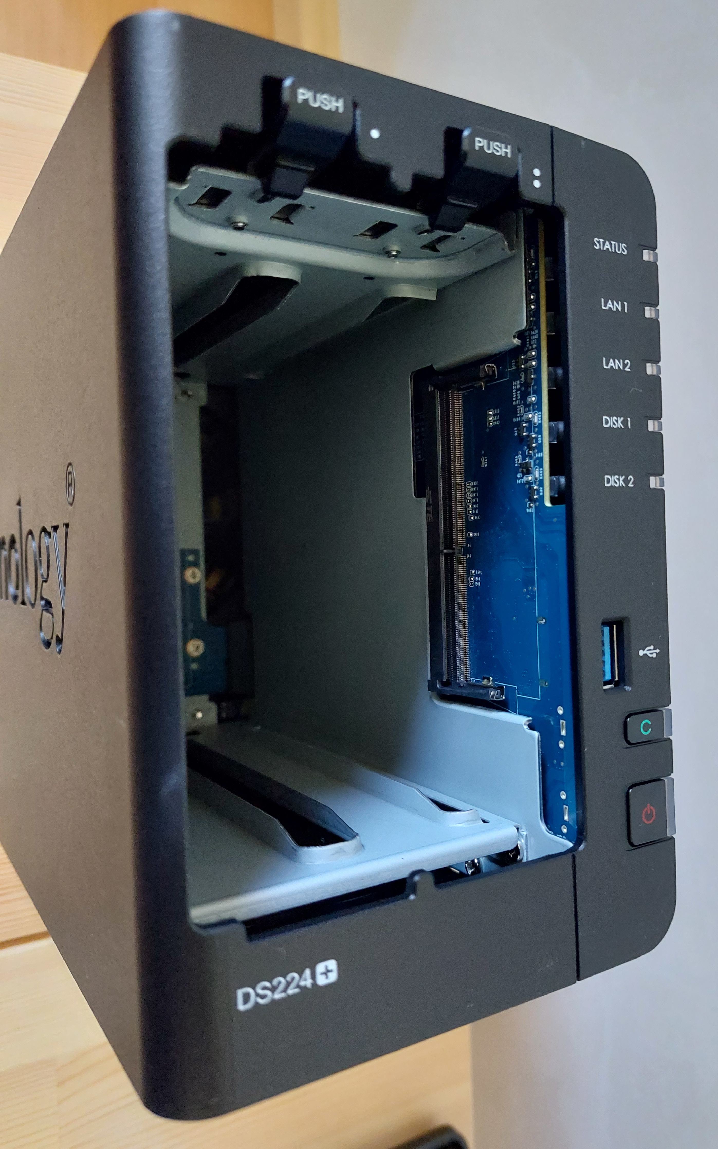

Die Ansicht in die Tiefe der Einschübe.
Der Hersteller verdient ein großes Lob. Der Blechkäfig ist verschraubt und nicht vernietet. Die Printplatte für die SATA Anschlüsse ist jeweils mit 2 Schrauben befestigt pro SATA Anschluss. Das Blech erinnert an die üblichen Materialien wie ich es kenne von HP Microtower PC Gehäuse.
Es scheppert nichts und es wackelt nichts bei einem sehr kurzen Schütteltest. Die Blechstärke ist ausreichend bei einem vorsichtigen Drucktest mit dem Finger seitlich, wo keine Printplatten sind. Die Konstruktion wirkt stabil.

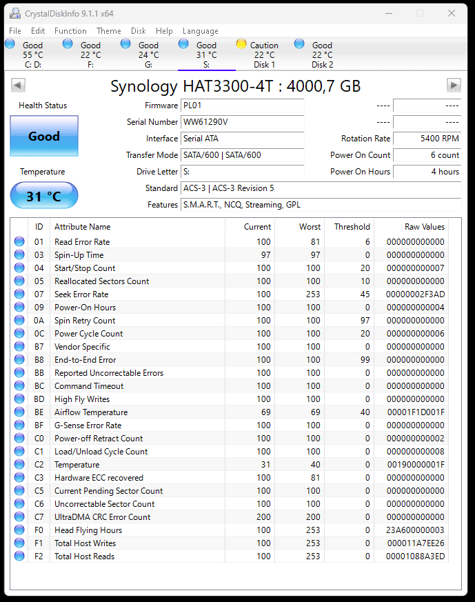

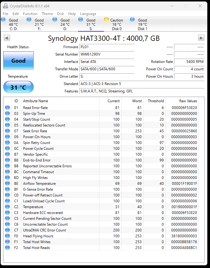

Festplatten Synology HAT3300 - 4T SATA​
Vielen Dank für die zwei Testmuster Festplatten der Type Synology HAT3300-4T mit SATA Anschluss und 4TB Kapazität.
Online Datenblatt
Die 4TB Festplatten dieser Serie haben eine geringere Bauhöhe laut Datenblatt von 20.20mm anstatt 26.11mm. Je nach Verwendungszweck sollte man gegebenenfalls die Einbausituation vorher prüfen bei dem Verbauen der 4TB Festplatten Variante.
Vorbereitung​
Die Testsoftware wurde am 13-10-2023 entweder von techpowerup oder von computerbase.de jeweils von der Download Sektion gezogen.

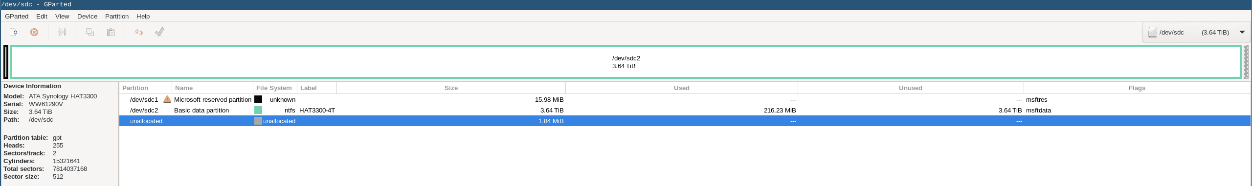

In Windows 11 Pro wurde mittels diskmgmt.msc die Synology HAT3300-4T Festplatte initialisiert und eine GPT Partionstabelle erstellt. Es wurde ein Simple Volume angelegt, der Laufwerksbuchstabe S vergeben, das Dateisystem NTFS mit 4096 als Allocation Unit Size gesetzt, mit einem "Quick Format" und ohne "File and Folder compression".
Gparted zeigt grafisch wie Windows 11 Pro das Laufwerk initialisiert hat.

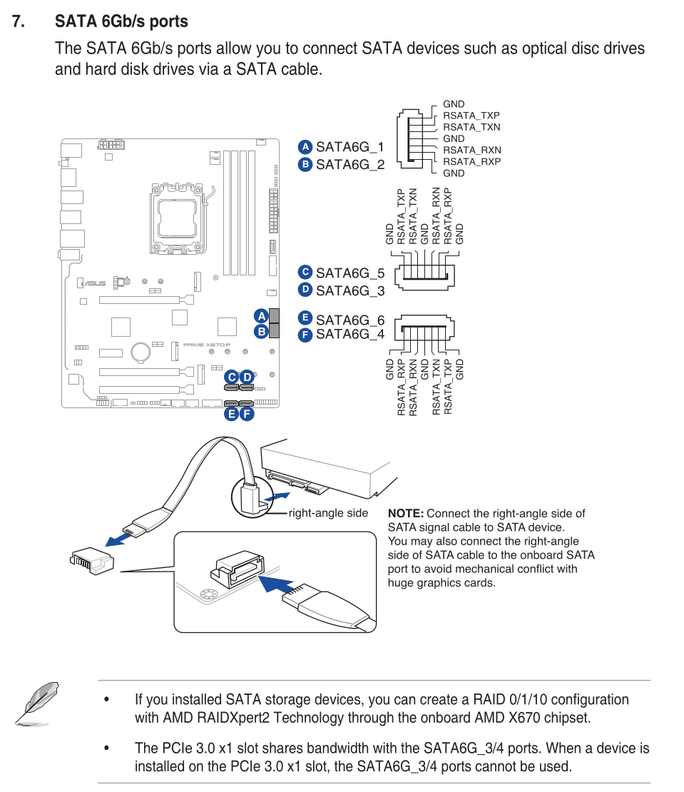

Ich verwende verschieden farbige SATA Kabel um die Anschlüsse vom Mainboard leichter zu den SATA Laufwerken zuordnen zu können.
Die Zuordnung von Buchstaben wird aus dem Handbuch des Mainboards ASUS Prime X670-P für die SATA Anschlüsse übernommen. Dies ist für den Benchmarktest notwendig.

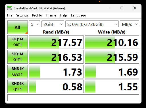

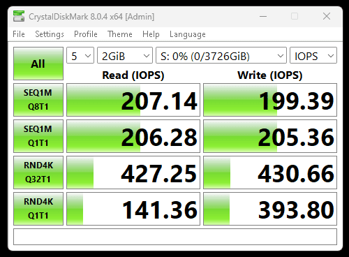

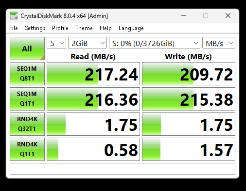

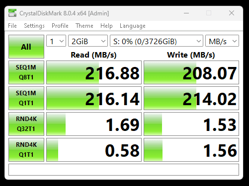

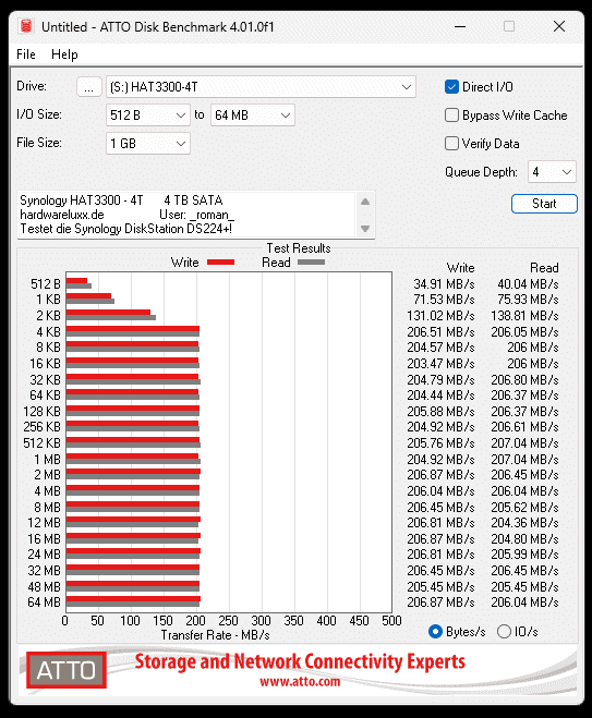

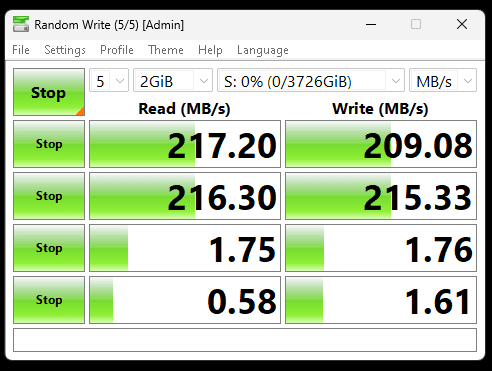

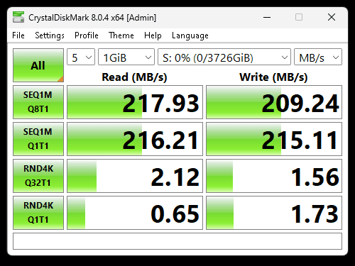

Benchmarks, zweiter Durchlauf, SATA Anschluss E​
Der zweite Durchlauf wurde mit einem anderen SATA Anschluss vom Mainboard durchgefüht. Es sollte überprüft werden ob die Benchmarkergebnisse abweichen bei der Verwendung eines anderen SATA Anschlusses vom Mainboard und von einem anderen SATA Datenkabel.

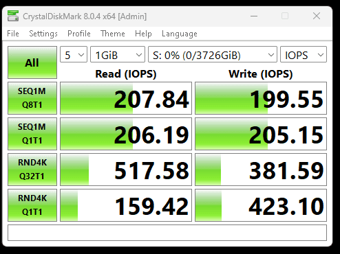

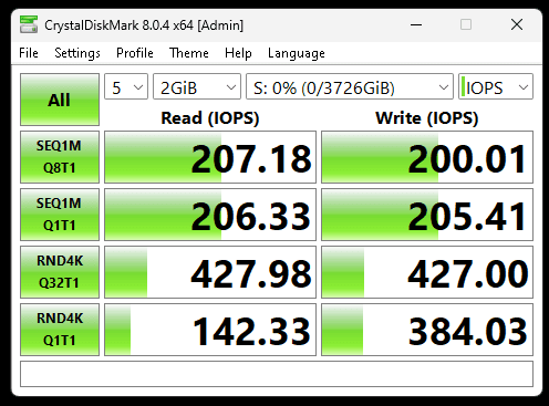

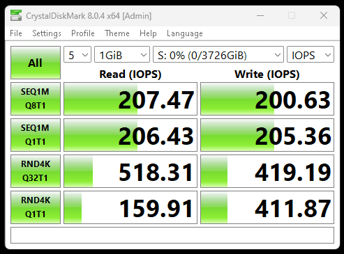

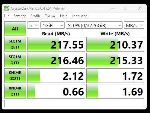

Derselbe Test, nur unten auf IO/s ausgewählt. Kein erneuter Durchlauf des Tests.
2GB / Zur Gegenprobe erfolgte der Test mit IO/s zuerst.
Derselbe Test, nur unten Byte/s ausgewählt.
Nur rechts oben die Einheiten auf IOPS umgestellt, kein erneuter Durchlauf.
Kontrolle - Rein aus Interesse, habe ich 1, und IOPS durchlaufen lassen.
Beim Testen habe ich schon vermutet dass man IOPS auf MB/s umrechen könnte.
Kein erneuter Durchlauf, umschalten auf MB/s.
Die Werte erscheinen mir plausibel.
Rein interessenshalber das Balanced anstatt powersaving profil genommen in powercfg.cpl
Benchmarks, erster Durchlauf, SATA Anschluss F​
Die Daten werden, wie Sie vorliegen trotzdem veröffentlicht. Es ist der erste Durchlauf. Es gäbe einiges an Verbesserungspotential, ist aber trotzdem nur redundante Information zum zweiten Durchlauf.
Kein Screenshot von IO/s.
Vergessen die Description zu setzen.
Es sollte nicht Stop stehen bei den grünen Buttons.
Fazit Benchmarks Festplatte​
Jeder darf sich gerne selbst eine Fachmeinung zu diesen Benchmarks bilden.
Für mich sind Benchmarks auf einem neuen Laufwerk, das gerade initialisiert wurde, nicht aussagekräftig. Der Alltagsbetrieb ist für mich interessanter.
Der Einfluss vom Mainboard und von den SATA Datenkabel darf nie vergessen werden. Mainboards sind verschieden gestaltet. Verschiedene SATA Anschlüsse von verschiedene Mainboards können unter Umständen zu anderen Ergebnissen führen. Auch kann der verwendete SATA Controller des Mainboard Anschlusses einen Einfluss auf die Performance haben. Der Einfluss des Dateisystems und der Einsatzart der Festplatte als Raid oder nicht RAID, mit oder ohne Softwarerverschlüsselung usw. hat womöglich auch einen Einfluss.

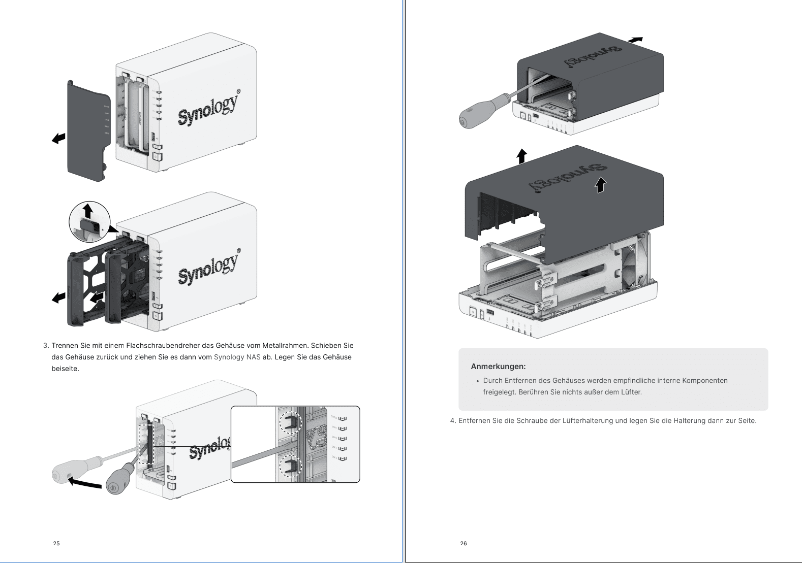

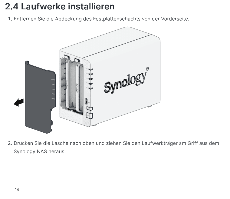

Anbei der Bild-Auszug aus dem Dokument DS224p_HIG_ger.pdf .
Wartung / Online Information​
Ein Lob an den Hersteller für das bereitstellen von Wartungsinformationen.
Der Hersteller beschreibt laut DS224p_HIG_ger.pdf ab Seite 25 wie man das Gerät so weit zerlegen kann um den Lüfter zu tauschen.
Diese Information ist für mich ausreichend um zerstörungsfrei und ohne zu Raten das Gerät zerlegen zu können. Erfahrene Personen werden aufgrund dieser Information vielleicht auch andere Defekte beheben können.
Anbei ein Auszug dieser Wartungsinformation, siehe u.a. DS224p_HIG_ger.pdf

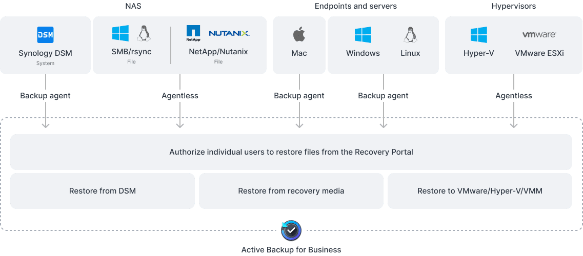

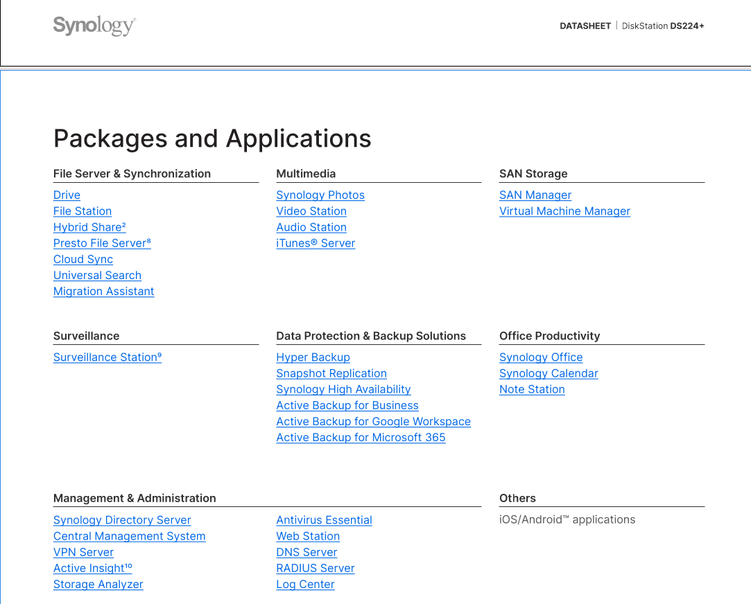

Das Dokument DS224+_Data_Sheet_enu.pdf zeigt die Zusatzsoftware Pakete.
Das Bild soll einen Überblick über mögliche Anwendungsgebiete des NAS bieten.
Werbeversprechen "compact, quiet and energy efficient"​
Der Hersteller wirbt mit "compact, quiet and energy efficient".
Aufgrund der permanent leuchtenden grünen Leuchtdiode am Netzteil, des permanent laufenden Lüfters und der Anschlussweise des Netzteiles kann ich der Aussage "energy efficient" nicht zustimmen. Der Wirkungsgrad vom Netzteil ist mir unbekannt. Der erste Ausschalter befindet sich am Endgerät. Deshalb hängt das Netzteil dauerhaft im Standby egal ob das NAS eingeschaltet ist oder nicht. Jedes ATX Netzteil zeigt wie es sein soll. Es gibt einen Kippschalter am ATX Netzteil der den Stromkreis permanent einpolig trennt und keine grüne Leuchtdiode.
Vergleichbare Mainboards mit verlöteter CPU können auch komplett passiv gekühlt werden mit geeignete Kühlkörper. Viele externe USB Festplattengehäuse führen die Wärme passiv über das Gehäuse ab. In Anbedracht des Werbeversprechens "compact, quiet and energy efficient" hätte man den Lüfter auch einsparen können. Der Lüfter kann mit der NAS Software in verschiedenen Profile betrieben werden. Diese Profile verändern die wahrgenommene Lautstärke und die Drehzahl des verbauten NAS Lüfters.
Die grüne Leuchtdiode am Netzteil stellt für mich nur einen unnützen Verbraucher dar. Die Funktion der Schuko-Steckdose im Haushalt kann auch anders überprüft werden. Geeignet wäre ein Messmittel wie ein TRUERMS Multimeter oder das Testen mit einem Verbraucher wie z.B. einem Haarfön der in fast jedem Haushalt vorhanden sein sollte. Ein defektes Netzteil könnte man vielleicht durch die erloschene Leuchtdiode am Netzteil diagnostizieren.
Kompakt ist bei mir etwas anderes (Werbeversprechen "compact, quiet and energy efficient"). Aufgrund des separaten Netzteils liegt noch mehr am Fussboden als unbedingt notwendig. Lieber wäre es mir wenn das Netzteil im NAS fix verbaut wäre mit dem üblichen Kaltägerätestecker. Dies ist so üblich bei fast jeden Standrechner und bei vielen Monitoren. Man hätte standardisierte Kabel und man hätte eine Steckverbindung weniger, die sich lösen könnte.
siehe u.a. https://de.wikipedia.org/wiki/Gerätestecker#Kaltgerätestecker_(IEC-60320_C13/C14)
Über das Thema Energie Effizienz kann man viel diskutieren (Werbeversprechen "compact, quiet and energy efficient").

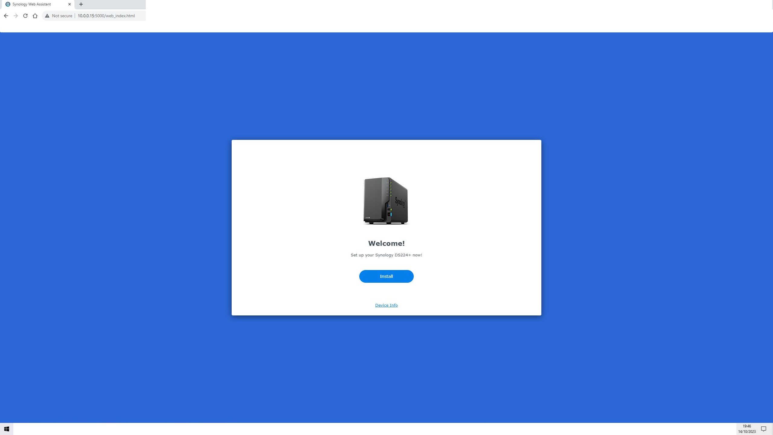

Das Nas wurde mittels Netzwerkkabel an den Internet WLAN Router angeschlossen.

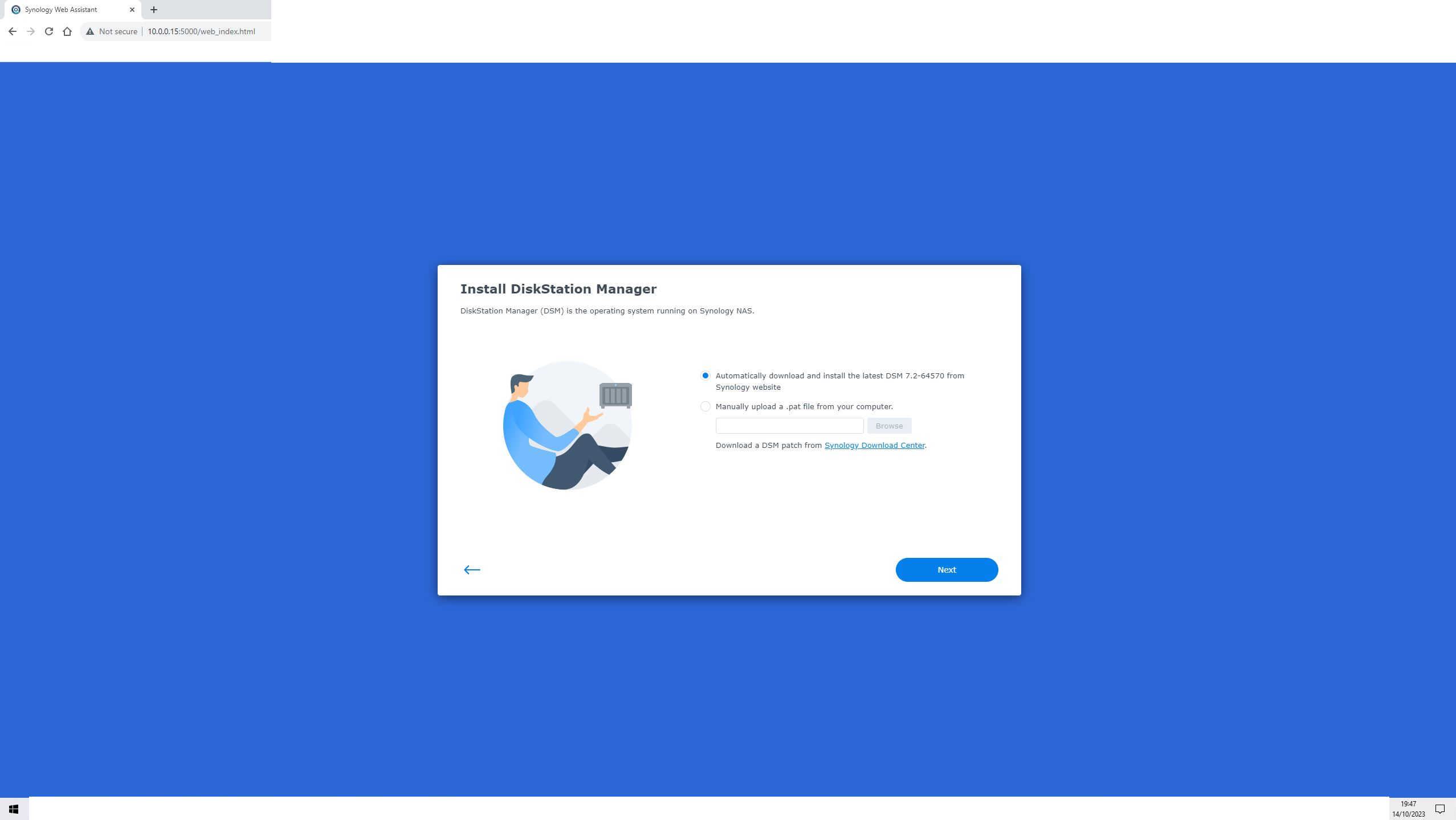

Laut beiliegender Schnellstartanleitung wurde im Webbrowser des lokalen Rechners die url http://find.synology.com eingegeben und das NAS gesucht. Anschließend bekommt man eine IP Adresse und wird weitergeleitet.
Es erfolgt die Aufforderung zur Aktualisierung des Betriebssystems des NAS. Ein Neustart ist von Nöten der mit einem 10 Minuten Countdown angekündigt wird.
Hinweis: Es gibt online die Update Pakete auch zum Download auf der Synology Webseite.
Anschließend wird man mit einem Start Bildschirm begrüsst. Dieser startet dann einen Assistenten zur Geräteeinrichtung. Für diesen Schritt sollte man sich mehr Zeit nehmen.

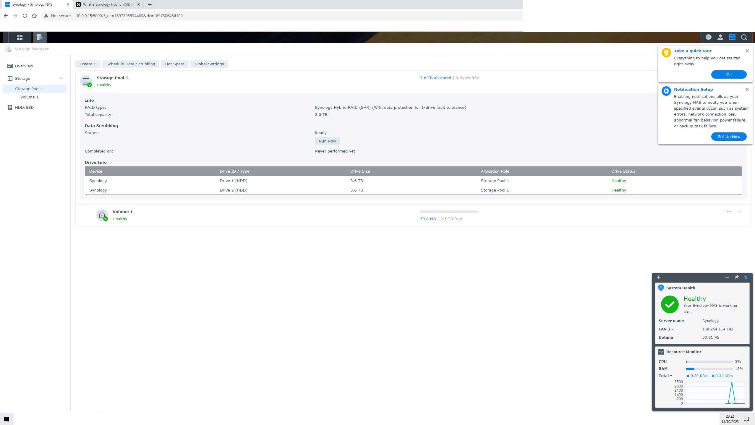

  • Anschließend soll man den Storage Pool and Volume anlegen
    • Dies ist notwendig um Daten auf das NAS ablegen zu können.
    • Als Raid type wurde der Standard Wert SHR gewählt
      • Die Abkürzung SHR steht für „Synology Hybrid RAID“ und ist ein automatisiertes RAID-System.
      • Eine Storage pool description (optional) könnte man auch noch setzen.
      • Es wurden beide Festplatten für den Storage Pool ausgewählt
  • Storage Creation Wizard
    • Die Laufwerksüberprüfung auf Fehler wurde übersprungen
    • Es wurde die maximale Größe ausgewählt
      • Dies ist abhängig von den zuvor getroffenen Entscheidungen
      • Storage Pool 1 (SHR)
      • Verfügbare Kapazität ~3715GiB
    • Volumen description (optional) - Namensbezeichnung wurde keine gesetzt.
    • Auswahl des Dateisystems
      • BTRFS (Empfehlung) - wurde ausgewählt
      • EXT4
        • laut Hersteller sei dieses Dateisystem weit verbreitet und kann leicht auf NAS migriert wrden welche eine frühere Version des DSM Betriebssystem haben.
    • Verschlüsselung wurde aktiviert
      • Auf das abspeichern und wegsichern des Recovery Keys sollte man nicht vergessen

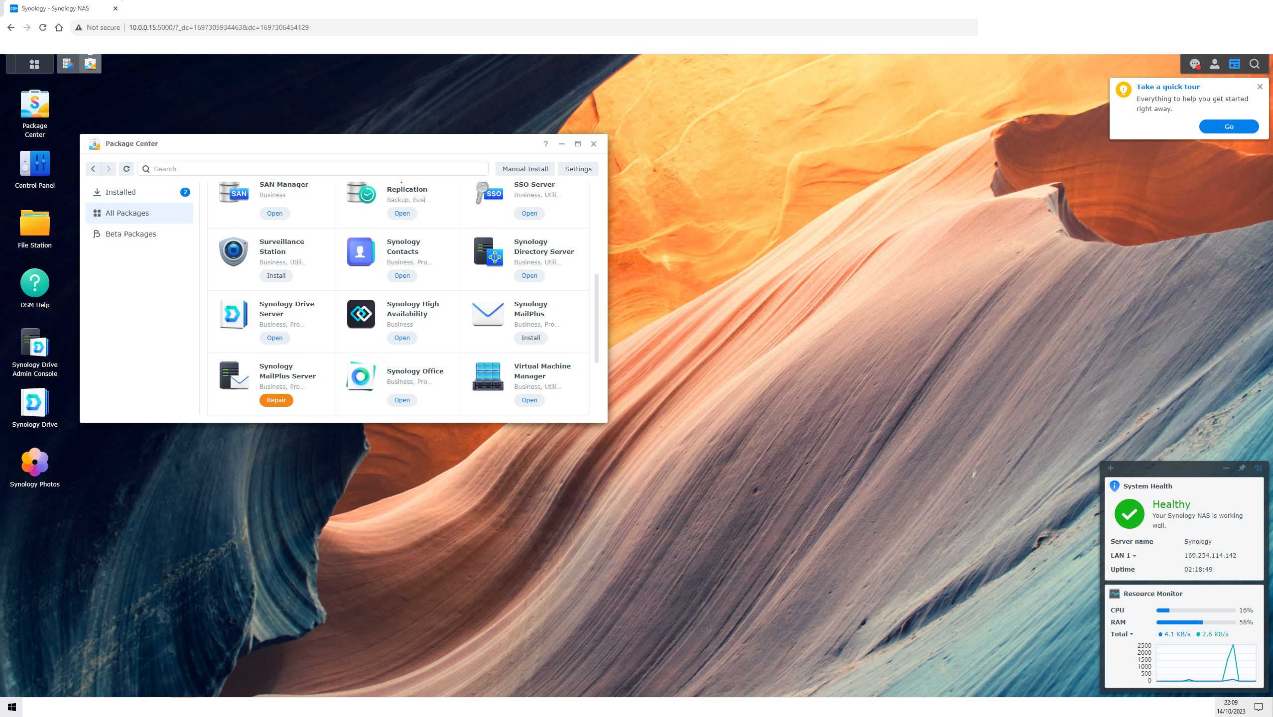

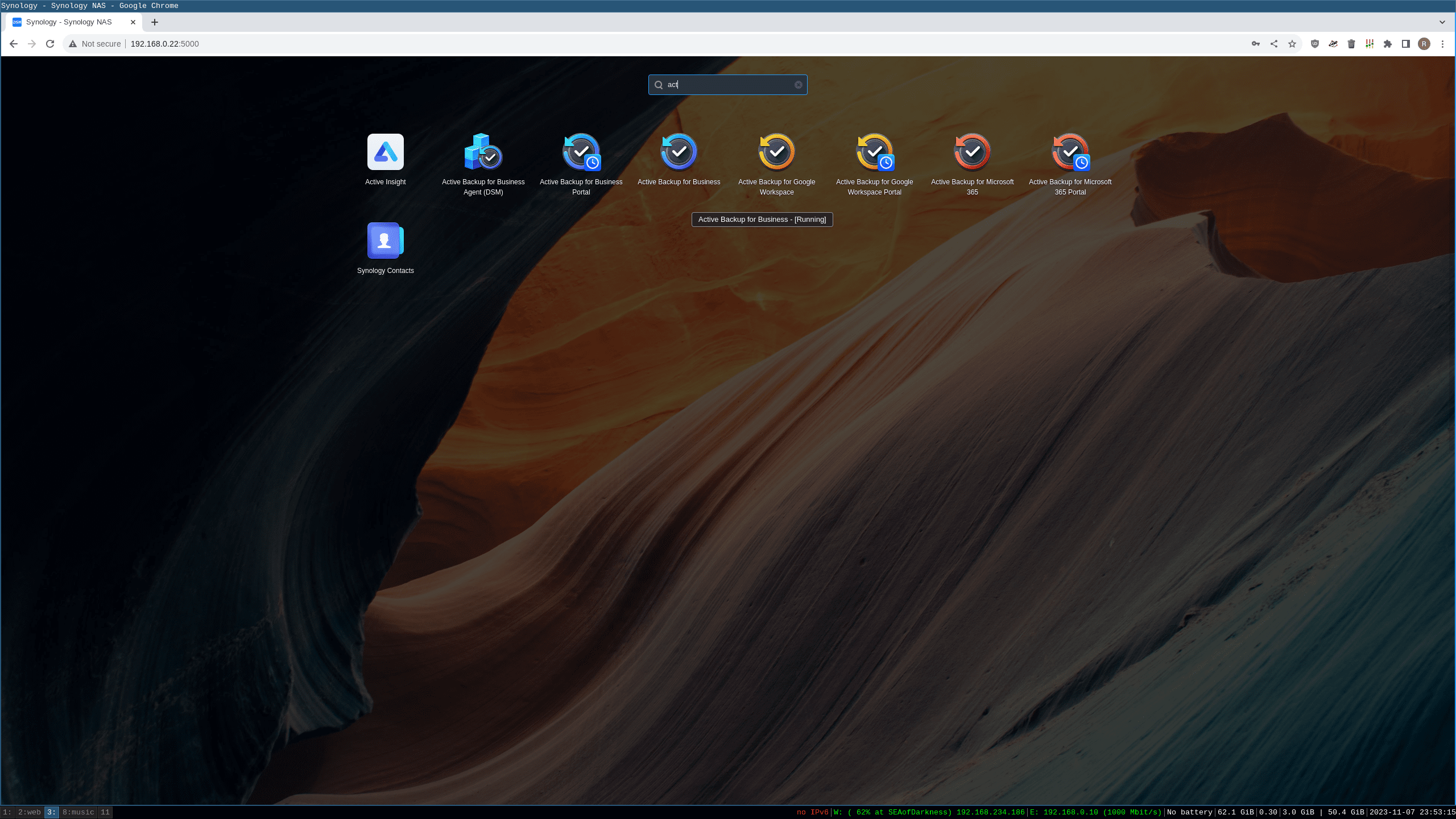

Für die Installation mittels Paketmanager sollte man sich etwas mehr Zeit nehmen.
Der Paketmanager hat seine Eigenheiten. Es darf nur ein Paket gleichzeitig installiert werden. Im Zuge dessen ist der Paketmanager blockiert. Bevor das Paket fertig installiert ist wird der Benutzer sehr oft gefragt Benutzernamen, Kennwörter und andere Konfigurationsschritte zu erledigen.
Wenn man fast alles installiert, dass vorhanden ist, entspricht dies ungefähr laut Gedächtnisprotokoll ~12-15GB auf der Platte.
Ich habe es auch geschafft bei 3 Pakete den Status "Repair" zu erzeugen, siehe im Bild bei "Synology MailPlus Server". Der Benutzer darf dann genau die Fehlermeldung lesen, den Blockier-Dienst stoppen, es reparieren und dann den betroffenen Blockier-Dienst erneut starten. Diesen Ablauf zur Reparatur des Paketes hätte man auch einfacher gestalten können.
Es gibt allerlei Pakete, die in verschiedene Großkategorieren im "Package Center" abgelegt sind.

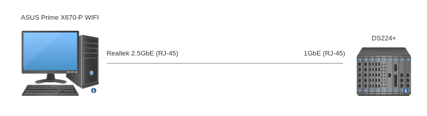

Folgender Aufbau soll erprobt werden. Das Mainboard direkt verbunden mittels Netzwerkkabel zum NAS.

eth0 ist die Bezeichnung für 2.5Gbit Netzwerkkarte des Mainboards ASUS Prime X670-P (laut ASUS Handbuch: Realtek 2.5Gb Ethernet port) siehe u.a. https://en.wikipedia.org/wiki/Ethernet

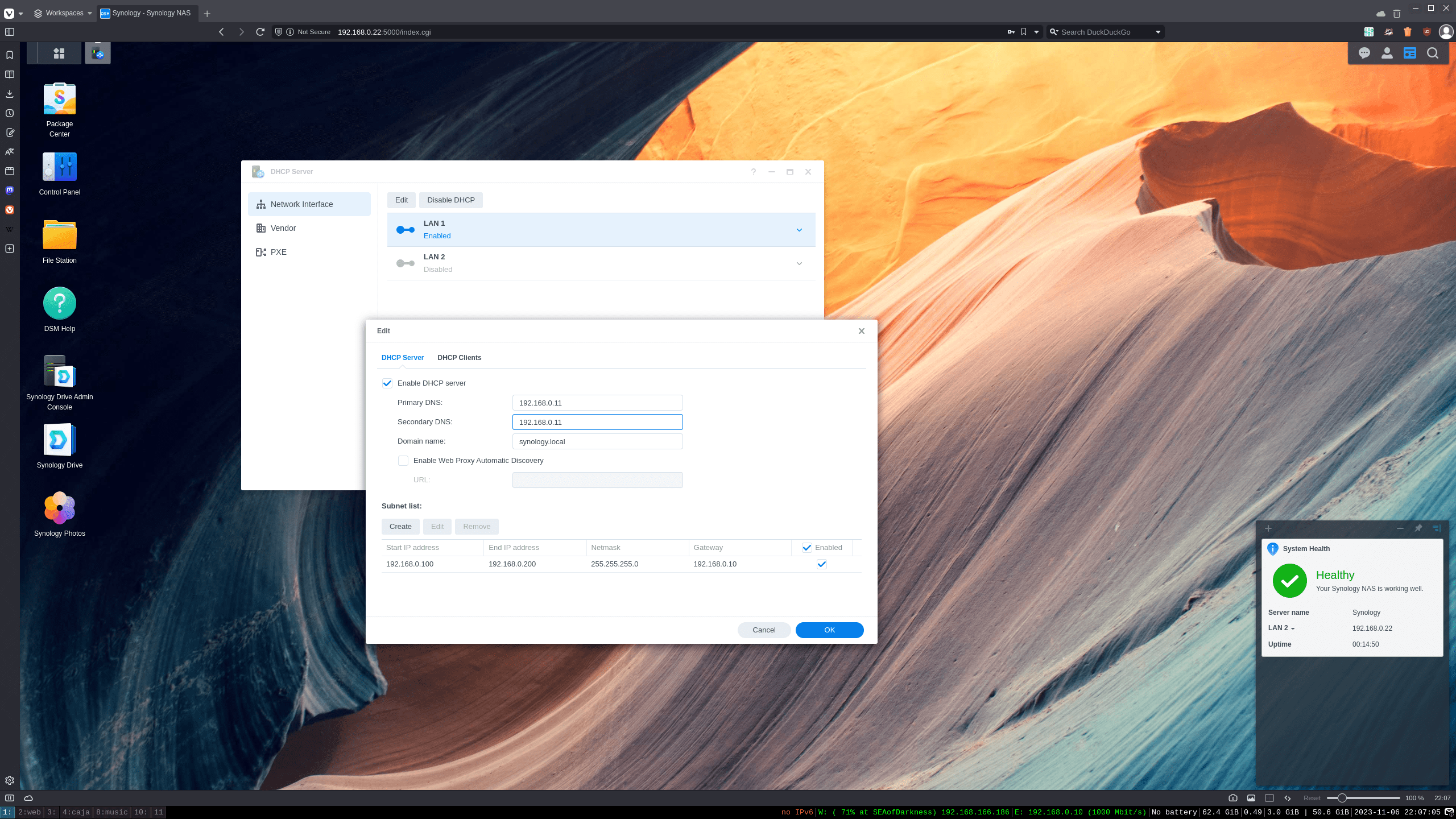

DNSMASQ​

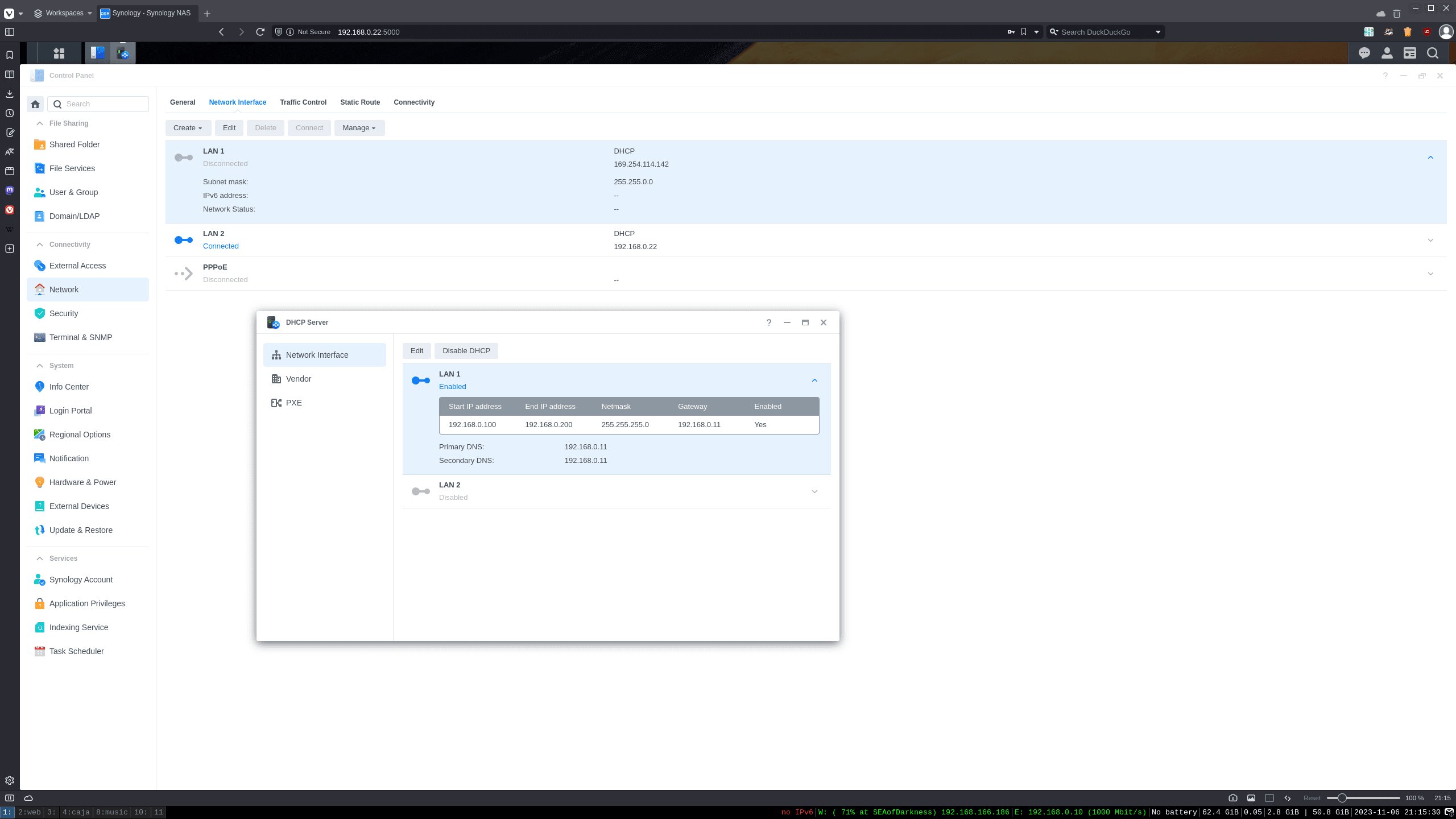

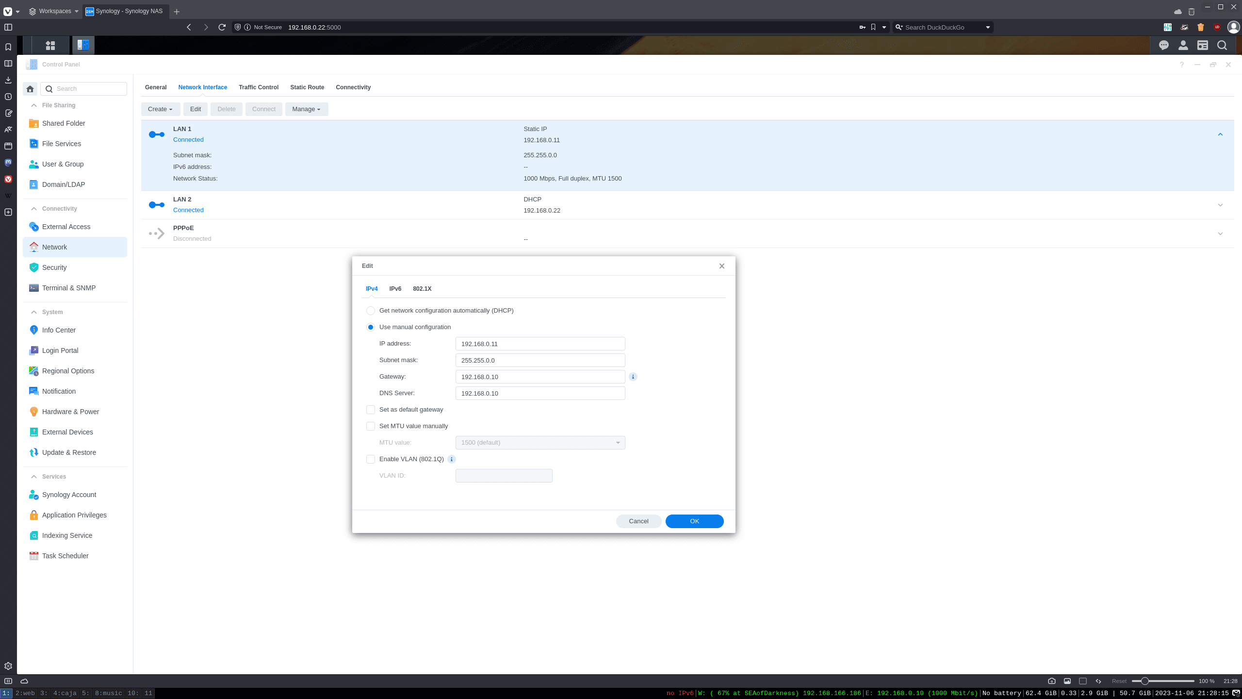

Das NAS ist so konfiguriert, sodass mittels DHCP Client die Konfiguration erfragt wird.
Mittels dnsmasq wird diese Konfiguration als DHCP Server bereitgestellt für das NAS. DNSMASQ läuft auf meinem Gnu Gentoo Linux Rechner für die eth0 Schnittstelle des Mainboards ASUS Prime X670-P.
Das NAS erhält immer dieselbe Antwort, da die IP Adressen statisch gesetzt wurden.
Es ist eine Erleichterung für mich, da die IP Adresse bekannt ist und sich nie ändert vom NAS.
Da das NAS zwei Ethernetbuchsen hat darf man zwei Einträge verfassen.

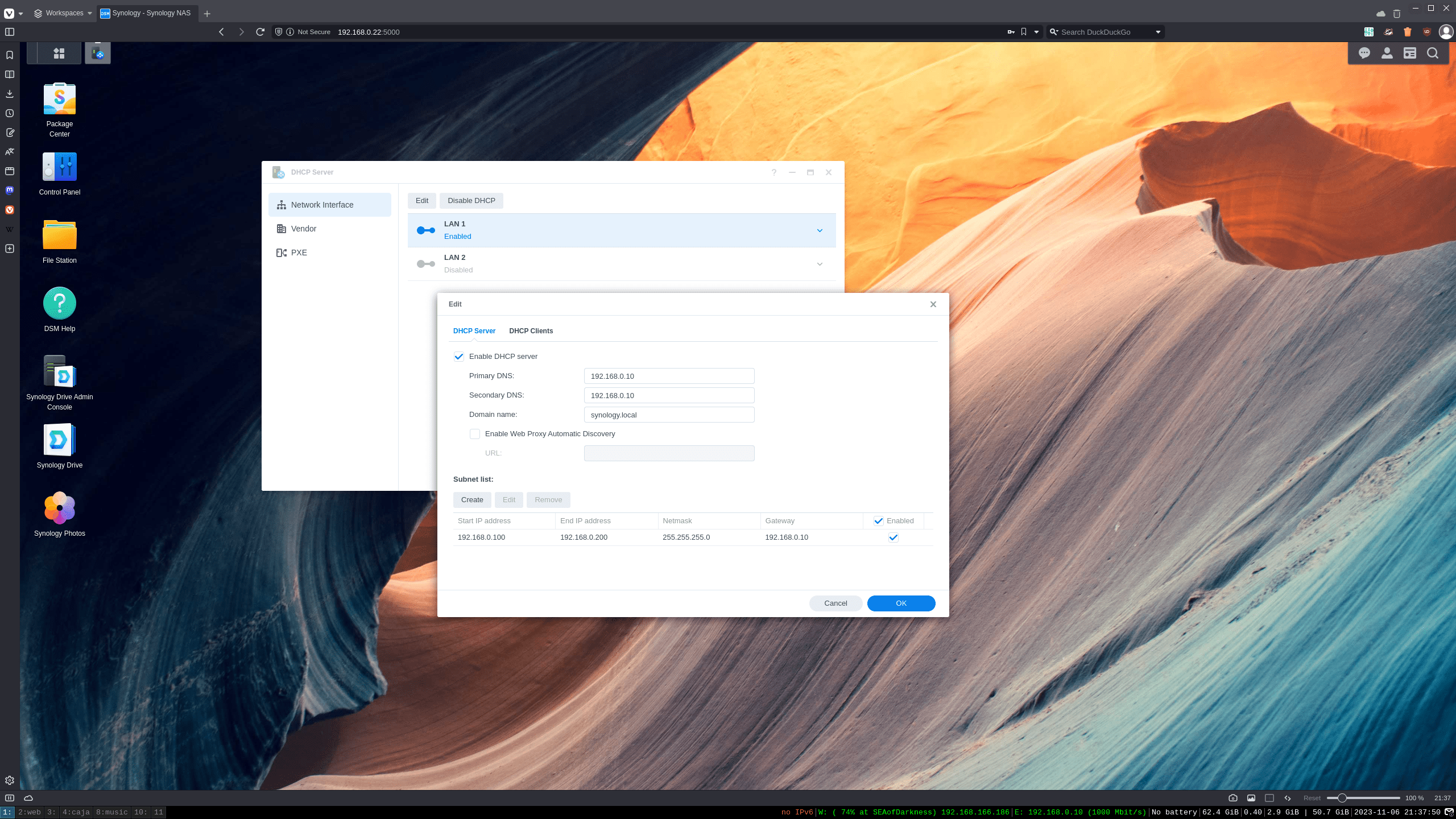

(Nachtrag: Mittlerweile wurde LAN1 als DHCP Server konfiguriert. Somit sind die Anschlüsse vom NAS LAN1 als DHCP Server verfügbar und LAN2 als DHCP Client verfügbar)
Somit ist das NAS immer erreichbar je nach Netzwerkbuchse:
Buchse LAN1 vom NAS: http://192.168.0.11:5000 bzw. https://192.168.0.11:5001/
Buchse LAN2 vom NAS: http://192.168.0.22:5000 bzw. https://192.168.0.22:5001/
Der Inhalt von /etc/dnsmasq.conf wurde in eine andere Datei in /etc/dnsmasq-local.conf ausgelagert.
siehe u.a. https://wiki.archlinux.de/title/Dnsmasq bzw. https://wiki.gentoo.org/wiki/Home_router bzw. dnsmasq --help dhcp
Hinweis: Anstatt der 6h kann man auch das Wort infinite verwenden für eine unbegrenzte Laufzeit der dhcp lease. Zur einfacheren Lesbarkeit wurden Kommentarzeilen und Leerzeilen entfernt mit dem Befehl grep. Ich kommentiere jede Zeile aus für spätere Referenz. Mir ist bewusst dass auch hier einiges an Optimierungspotential vorhanden ist.

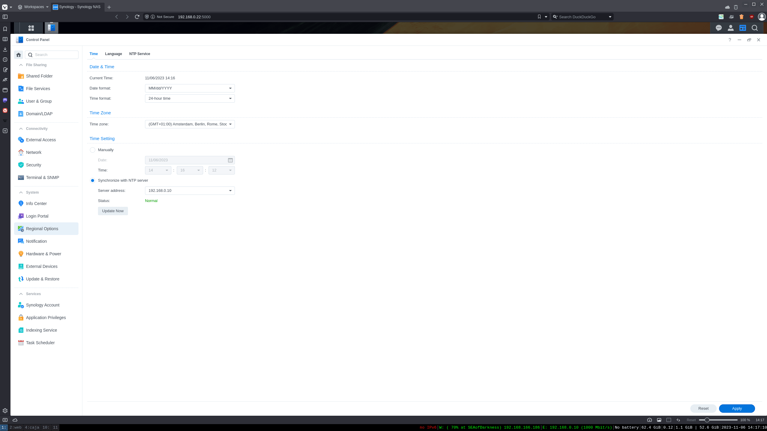

Synchronisation mit dem NTP Server​
Im NAS kann man im "Control Panel" unter "System" unter "Regional Options" den Zeitserver bekanntgeben.
Anstatt des Google Zeitservers habe ich meine IP vom lokalen Rechner eingetragen und auf den Button "Update Now" gedrückt im Unterpunkt "Synchronize with NTP server". Nach einer Gedenkpause des NAS ändert sich der Status auf "Normal".

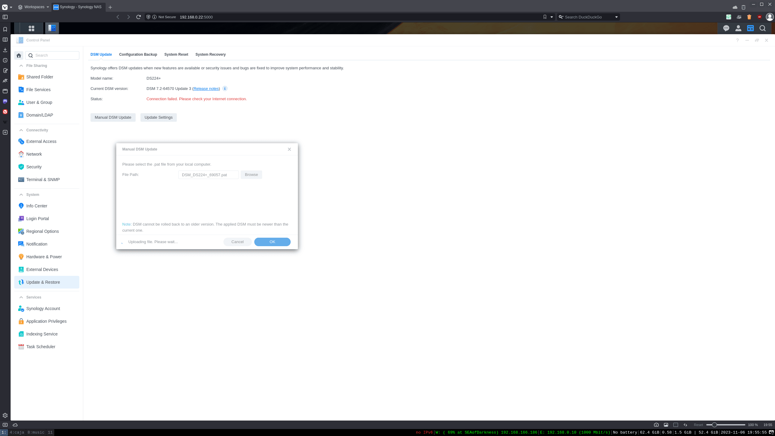

Manuelles Update der Firmware des NAS​

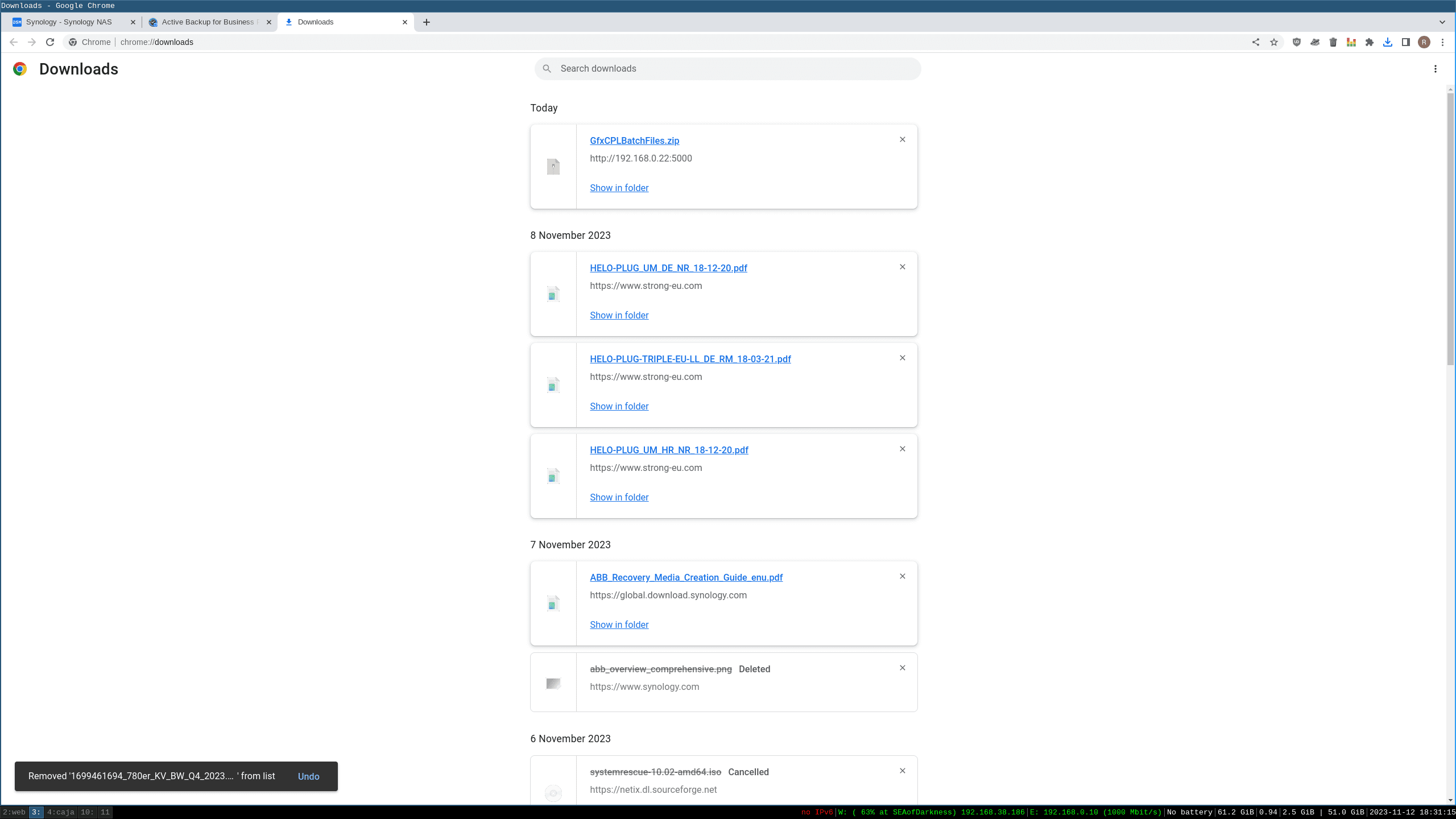

Die Updates können auch online bezogen werden für ein Offline Update des NAS
z.B. https://archive.synology.com/download/Os/DSM/7.2.1-69057-1-NanoPacked
Die Update Funktionalität befindet sich im "Control Panel" - "System" - "Update & Restore"
Mittels File Dialog wählt man die Update Datei aus und stösst das Update an. Es erfolgt der Hinweis es wird voraussichtlich 10 bis 20 Minuten dauern und man solle das Gerät nicht ausschalten.
Release Notes zum Firmware Update: https://www.synology.com/en-eu/releaseNote/DSM?model=DS224+#7_2

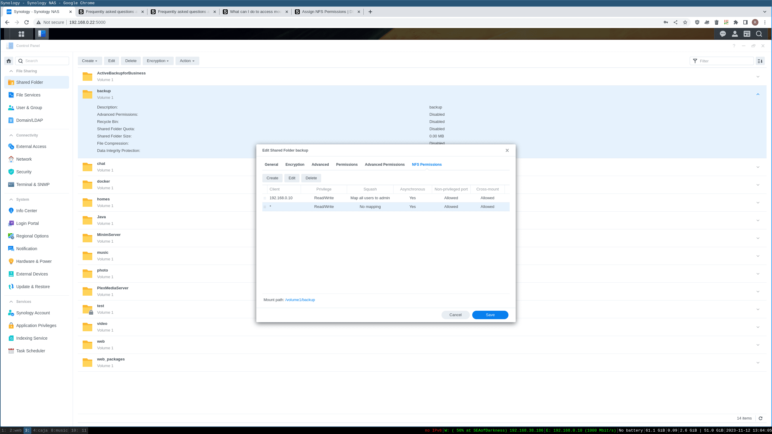

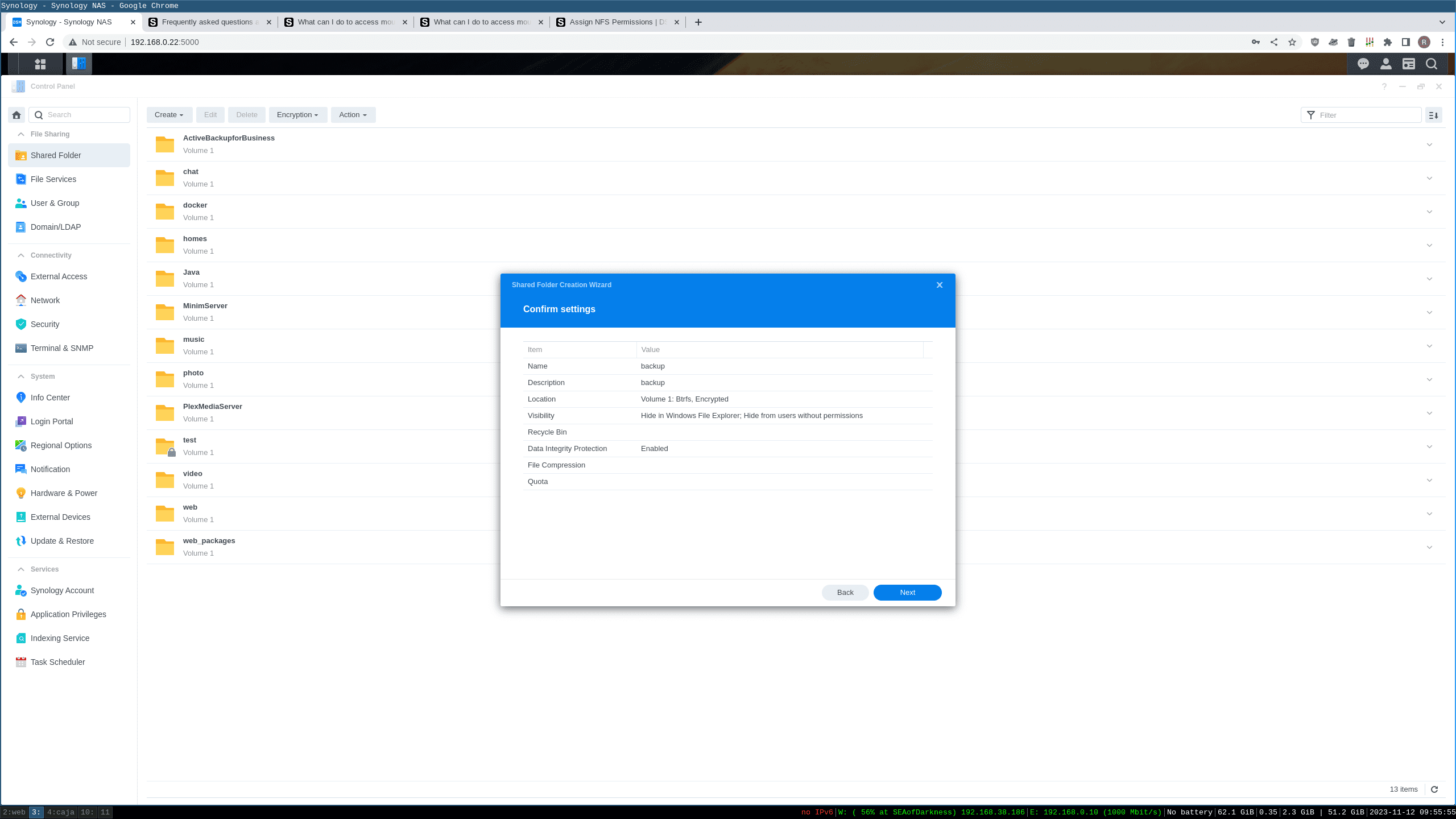

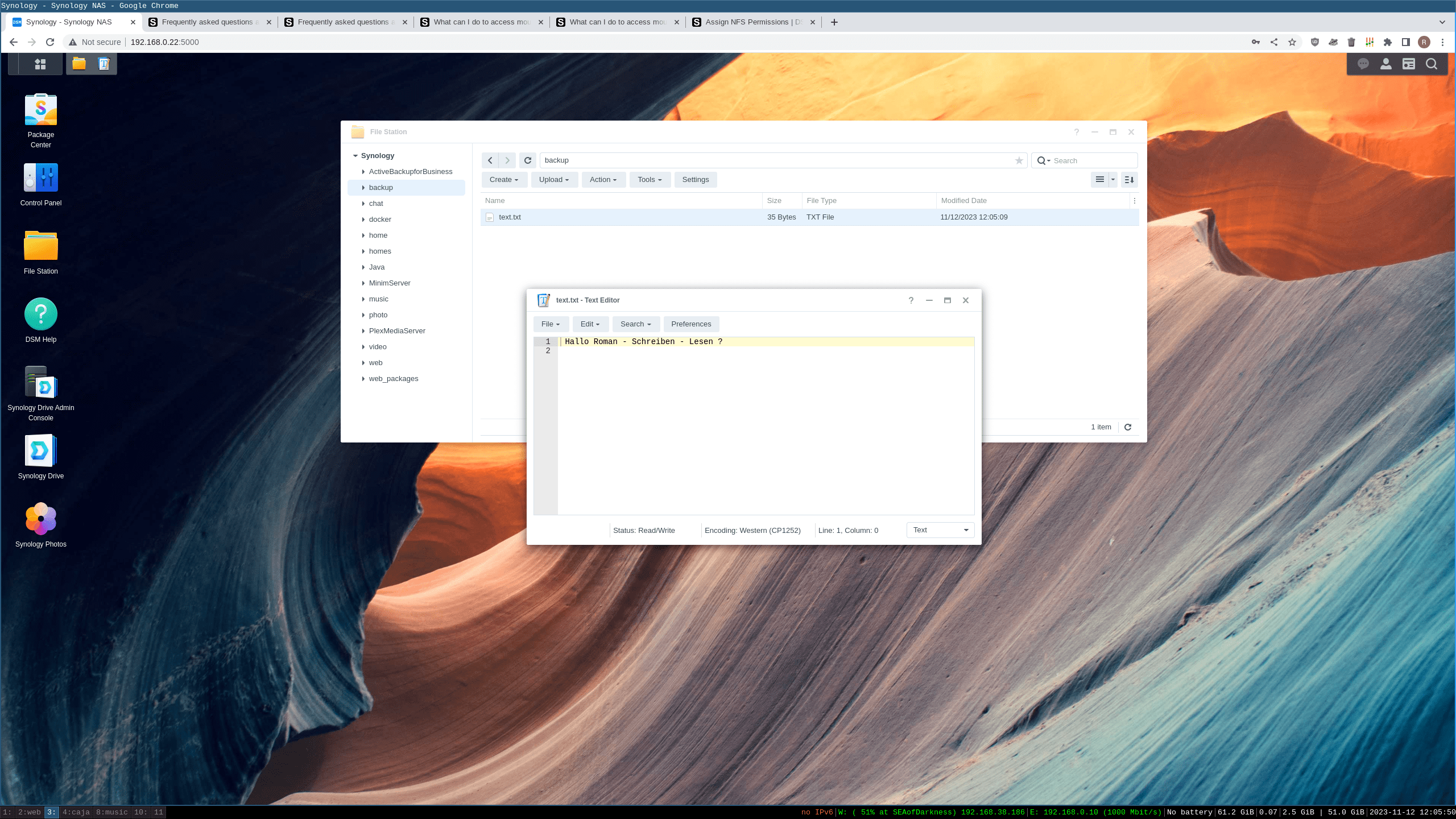

Anlegen eines neuen Ordners am NAS um später mittels NFS darauf zugreifen zu können.​

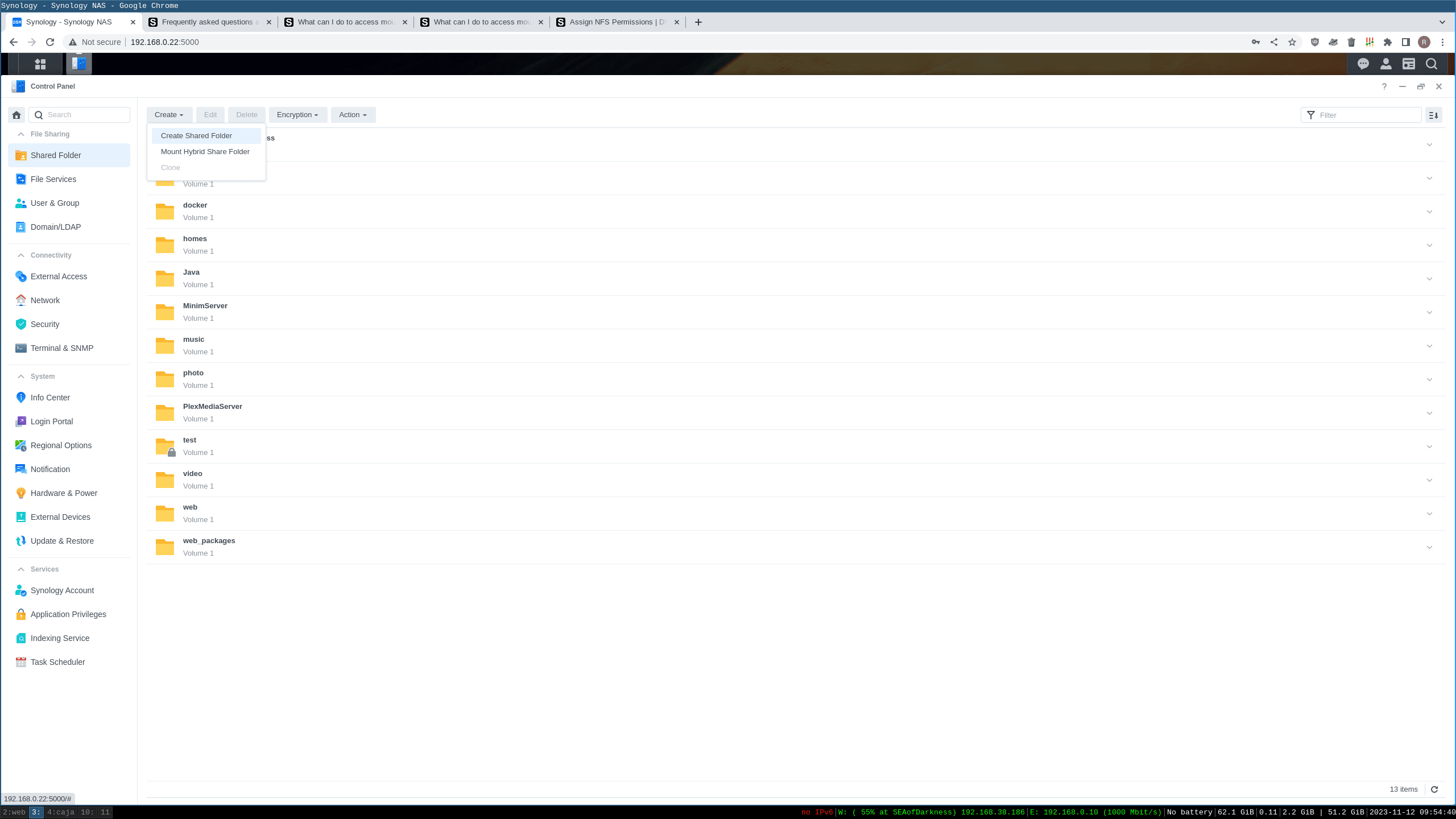

Im Control Panel, unter "Shared Folder" - "Create" - "Create Shared Folder" kann man am NAS ein Ordner anlegen.
Um zu Testen wurde ein backup Ordner angelegt. Der Assistent wurde befolgt und abschließend bekommt man diese Zusammenfassung.

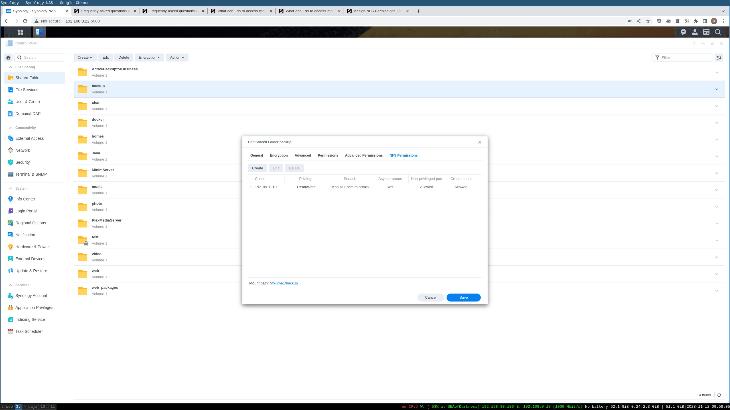

Unter dem Punkt "Edit" darf man noch die "NFS Permissions" setzen. Wenn man dies gemacht hat, bekommt man einen neuen Zeileneintrag:
Dieser Screenshot ist wichtig, da er Auskunft gibt über den Pfad "Mount path: /volume1/backup"
Mir ist bewusst, dass dies nicht sauber gelöst ist. Man müsste sich ein Rechte Konzept überlegen und sich die Dokumentation noch genauer anschauen.
Das NAS bietet Hilfestellung mit weiterführenden Links an, siehe u.a.
NFS - GNU Gentoo Linux​
Die Gentoo Wiki gibt einen Einstieg für die Voraussetzungen für die Verwendung von NFS. siehe u.a. https://wiki.gentoo.org/wiki/Nfs-utils
Es erfolgt das übliche, das Anpassen vom Linux Kernel. NFS 4.2, SMB3 und CIFS Support wurde auch freigeschaltet (wird vermutlich nicht benötigt).
Das Paket nfs-utils wurde nachinstalliert.
Die folgenden Code Zeilen dienen rein zur Information. Diese Befehle wurden mit root Rechte durchgeführt.
Das NAS wurde eingebunden. Die Anlege-, Schreib- und Veränderungsrechte wurden überprüft anhand einer Textdatei.
Code:
Sienna_Cichlid /home/roman # mkdir -p /mnt/nfs_test
Sienna_Cichlid /home/roman # mount 192.168.0.22:/volume1/backup /mnt/nfs_test -t nfs4 -o _netdev,rsize=1048576,wsize=1048576,vers=4
Sienna_Cichlid /home/roman # cd /mnt/nfs_test/

Sienna_Cichlid /mnt/nfs_test # touch text
Sienna_Cichlid /mnt/nfs_test # mv text text.txt
Sienna_Cichlid /mnt/nfs_test # nano text.txt
Sienna_Cichlid /mnt/nfs_test # cat text.txt
 Hallo Roman - Schreiben - Lesen ?
Sienna_Cichlid /mnt/nfs_test # sync
Mittels Weboberfläche des NAS habe ich mir mittels Textbetrachters die soeben erstellte Test Textdatei betrachtet.
Mit meinem Hauptbenutzer roman konnte ich im Dateimanager caja in GNU Gentoo Linux auch einen Ordner anlegen.
Erstellung eines DHCP Server am LAN1 Interface​
Ein DHCP Server am "LAN 1" Port des NAS ist sinnvoll für mein Einsatzszenario. Der Anschluss "LAN 2" soll die DHCP Client Funktioanlität behalten.
Zuerst muss man beim "Netzwerk" für das "LAN1" Interface eine statische IP setzen.
Im "Control Center" - "Network" - "Network Interfaces" beim "LAN 1" wurden folgende Änderungen wie im Screenshot ersichtlich durchgeführt.
Hinweis: Deaktivieren von der statischen IP-MAC Zuordnung für das LAN1 Interface in dnsmasq-local.conf in GNU Gentoo linux.
In der Übersicht kann man dann das Modul "DHCP Server" auswählen.
Um es zu Testen am LAN1 Interface wird ein Notebook mit W10 Pro mittels Netzwerkkabel angeschlossen. Es handelt sich um ein refurbished Lenovo T460 Notebook welches seit einigen Tagen in meinem Besitz ist. Wie erwartet LAN1 und LAN2 sind nicht verbunden vom NAS.

Bei dieser Geschwindigkeitsmessung erfolgt das Backup mittels Netzwerk auf das NAS.
Es wurde der Backup Ordner verwendet, welcher im Punkt "File Sharing" erstellt wurde.
Um mir den Test etwas einfacher zu gestalten habe ich den "LAN 1" Port vom NAS mit aktivierten DHCP Server verwendet.
Es wurde kurzfristig für den Test eine unsaubere Zugriffsregelung erstellt in den "NFS Permissions", blaue markierte Regel im Screenshot. (Diese Regel wurde bereits gelöscht.)

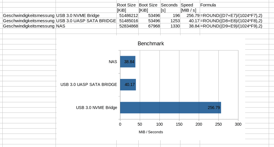

Benchmark Ergebnisse​
Zwecks Transparenz werden auch die Formeln in Libreoffice dargestellt.
Ist das Ergebenis realistisch? 1GbE LAN hätte in der Theorie nach wegfallen von Overhead usw. eine geschätze erreichbare Geschwindigkeit von 80-100MiB/s (?). Hierei muss man gewisse Dinge berücksichtigen. Einerseits die Umwandlung Megabit in Megabyte. Anderseits die Thematik Megabyte vs Mebibyte. Der Overhead muss auch berücksichtigt werden. Wie dies jeder tut oder abschätzt soll nicht Thema dieses Lesertests sein. Es soll nur die ungefähre Größenordnung gezeigt werden, in der man sich bewegt bei Gigabit LAN. Es sei auf Fachartikel die diese Thematik behandeln verwiesen, siehe u.a. https://www.cablefree.net/wireless-technology/maximum-throughput-gigabit-ethernet/
Ob das Benchmark Szenario ungünstig gewählt war oder ob es an der Hardware lag mag ich nicht beurteilen.
Dass das NAS etwas mehr zu kopieren hatte (~1GiB) und ungefähr gleich lang wie die USB SATA Bridge gebraucht hat ist ein Fakt.
Der verbaute Gigabit Lan Port des NAS bremst viele aktuelle Mainboards mit 2.5G LAN aus.
Etwaige Router Probleme können ausgeschlossen werden, da das NAS direkt mittels Netzwerkkabel zum Mainboard verbunden war.
Es wurde das beigelegte Netzwerkkabel des NAS verwendet.
Eine übermässige Last des Host Rechners kann ausgeschlossen werden, da eine Live Linux CD geladen wurde und der gesamte Live Linux CD Inhalt mit der Option "Copy to RAM" in den 64GiB großen Arbeitsspeicher geladen wurde. Eine Verbindung zum Internet bestand nicht, da eine Live Linux CD geladen wurde ohne Konfiguration vom Wireless LAN mittels wpa_supplicant.

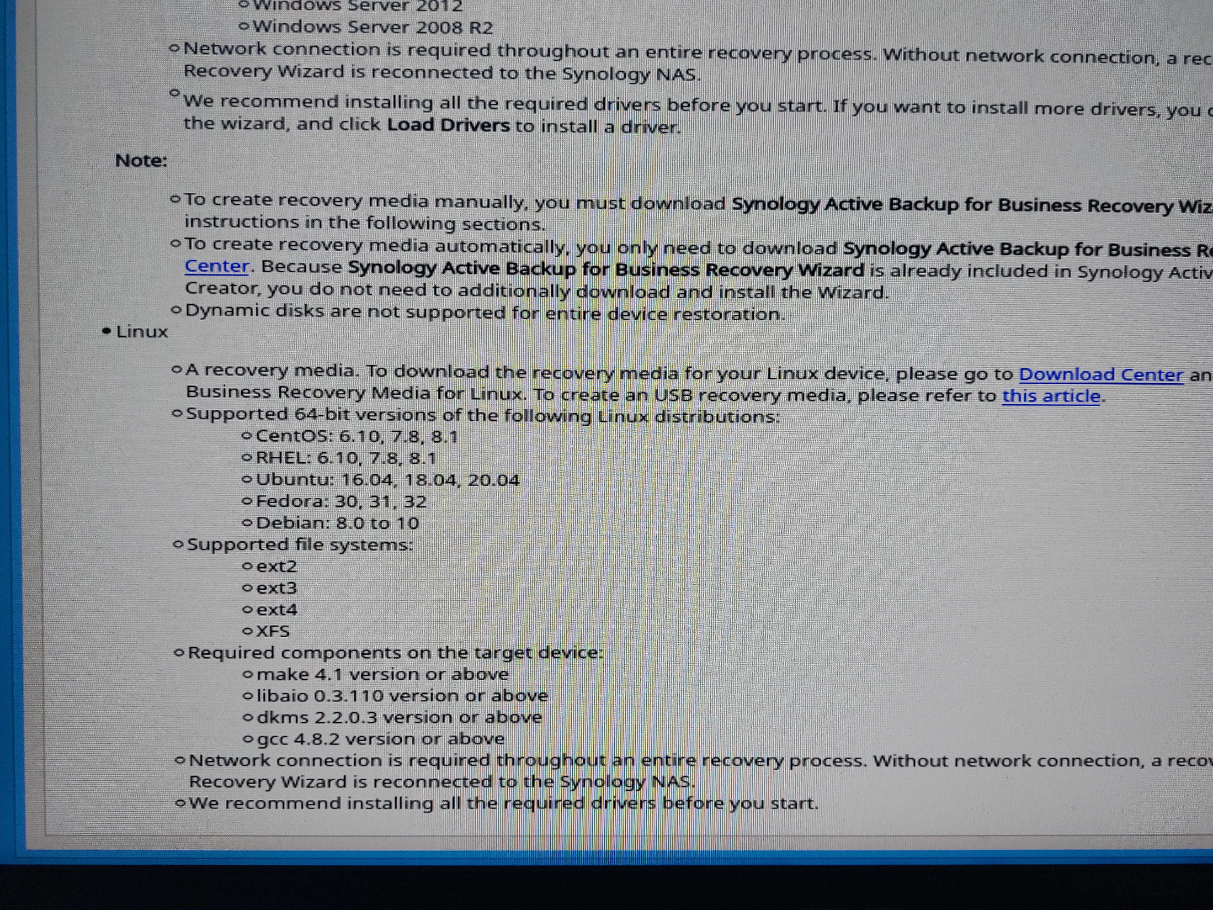

Aber schauen wir mal in die Dokumentation - wie das Backup zu bewerkstelligen ist.
The installer file of the agent is a .msi file. You can download the 32-bit or 64-bit version, depending on your Windows device. The installer is available for download in the Download Center.
Es wurde folgende Windows Installations Datei verwendet: Synology Active Backup for Business Agent-2.6.1-3052-x64.msi

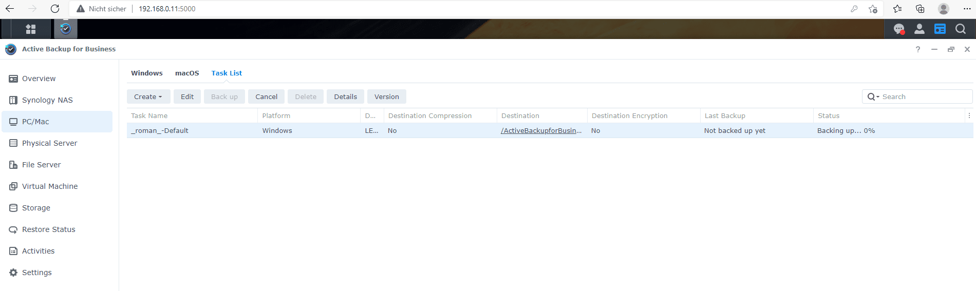

Backup Vorgang​
Backups muss man mithilfe der Webseite, http://192.168.0.11:5000, am NAS direkt in der Anwendung "Active Backup for Business" anstossen.
Am Bild sieht man den Beginn des Backups beim Status "Backing up ... 0%"

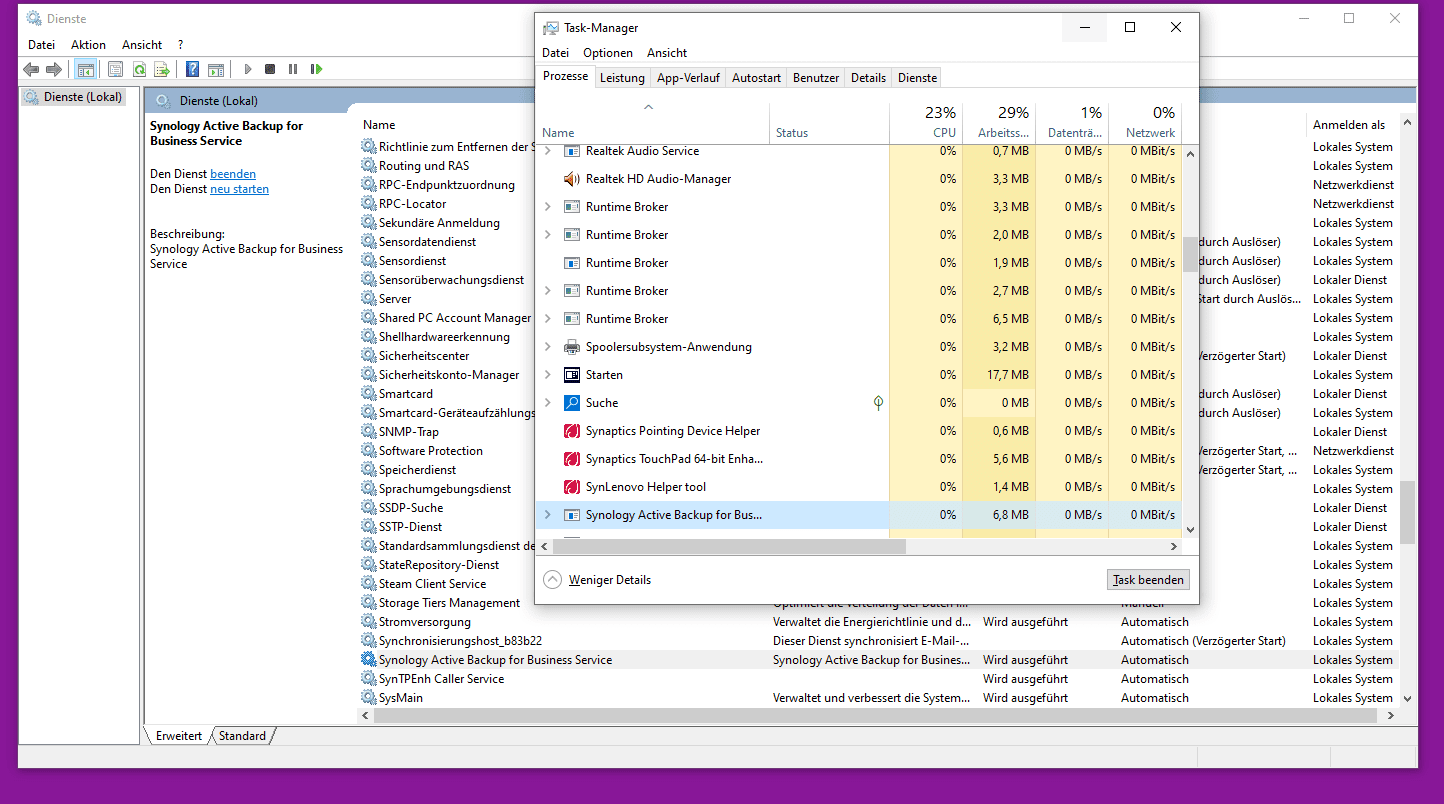

Der Backup Client verbraucht dauerhaft Ressourcen, siehe services.msc und im Task Manager.
Auf diesen beiden Screenshots wurde bereits das Netzwerkkabel abgesteckt. Es dient rein zu Informationzwecken.

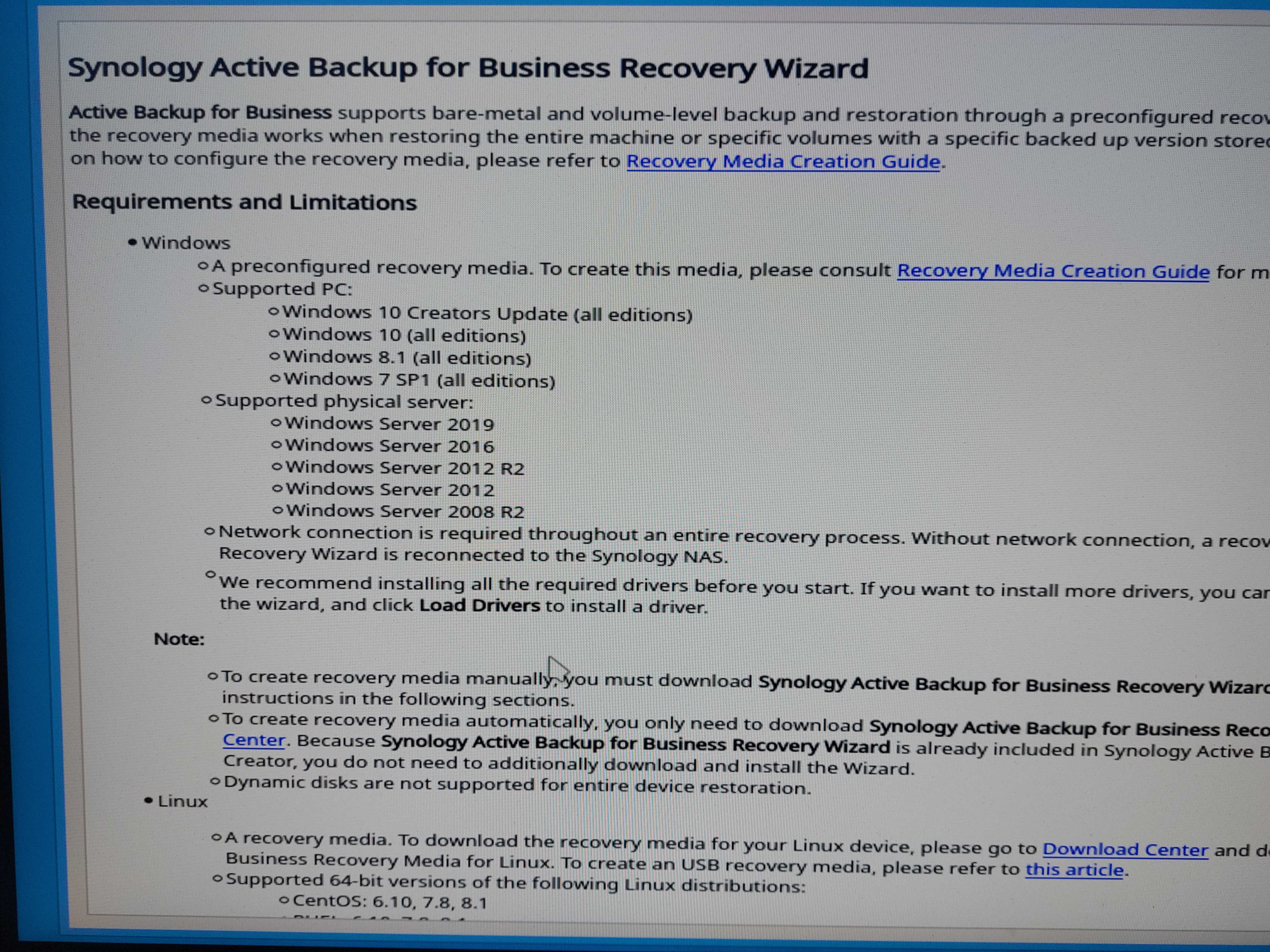

Um eines schon zu verraten, die Windows Wiederhestellung funktionierte nur mittels speziellem angefertigen USB Stick.
Bitte vorher die Dokumentation lesen - dieser Teil kann übersprungen werden bis zur nächsten fetten Überschrift​
Oft liest man vorher nicht die Dokumentation. Deshalb der erste Fehlschlag.
Die Live CD "Synology-Recovery-Media-2502(3052).iso" kann am Testgerät mittels Ventoy im "normalen Modus" booten.
Hinweis: Ventoy benötigt am Mainboard ASUS Prime X670-P Prime den Modus "Grub 2 Mode" um diese Live CD zu booten. Gegebenenfalls Ventoy Boot Modus ändern, falls der Rechner nicht bootet mit der Live CD.
Der Wiederherstellungsvorgang für Windows ist mit dem Live CD Medium "Synology-Recovery-Media-2502(3052).iso" fehlgeschlagen mit diesem Notebook.
(Exkurs: Generell sollte man seine Backup Strategie prüfen und testen. Ich habe dies in der Vergangenheit so gemacht, dass der Quell-Datenträger ausgebaut wurde und der Backup Datenträger verbaut wurde. So war der Quell-Datenträger nicht angeschlossen und wurde im Regal aufbewahrt. Der Backup Datenträger wurde im Notebook dann verbaut und verwendet. So wusste ich das Backup funktioniert und kann problemlos verwendet werden. Der BackupZeitraum von 1 bis 3 Monate war für mich so gewollt und akzeptabel.)
Um nach dem Fehler zu suchen bzw. mich auch abzusichern wurde folgendes überprüft.
Mit dem versteckten XTERM Terminal habe ich mir die Type der SATA SSD ausgelesen und auch das NAS angepingt.
D.h. die SATA SSD ist vorhanden und wird von lsblk als auch von smartctl erkannt. Das NAS ist vorhanden und laesst sich mittels ping im Netzwerk auch erreichen.

Um einmal auch die Bedienoberfläche zu zeigen vom NAS.
Es wurde relativ viel von Software Pakete von mir installiert.
Die Sortierung der Software Pakete ist nicht alphabetisch, deshalb habe ich oben in der Suchleiste nach "act" gesucht.

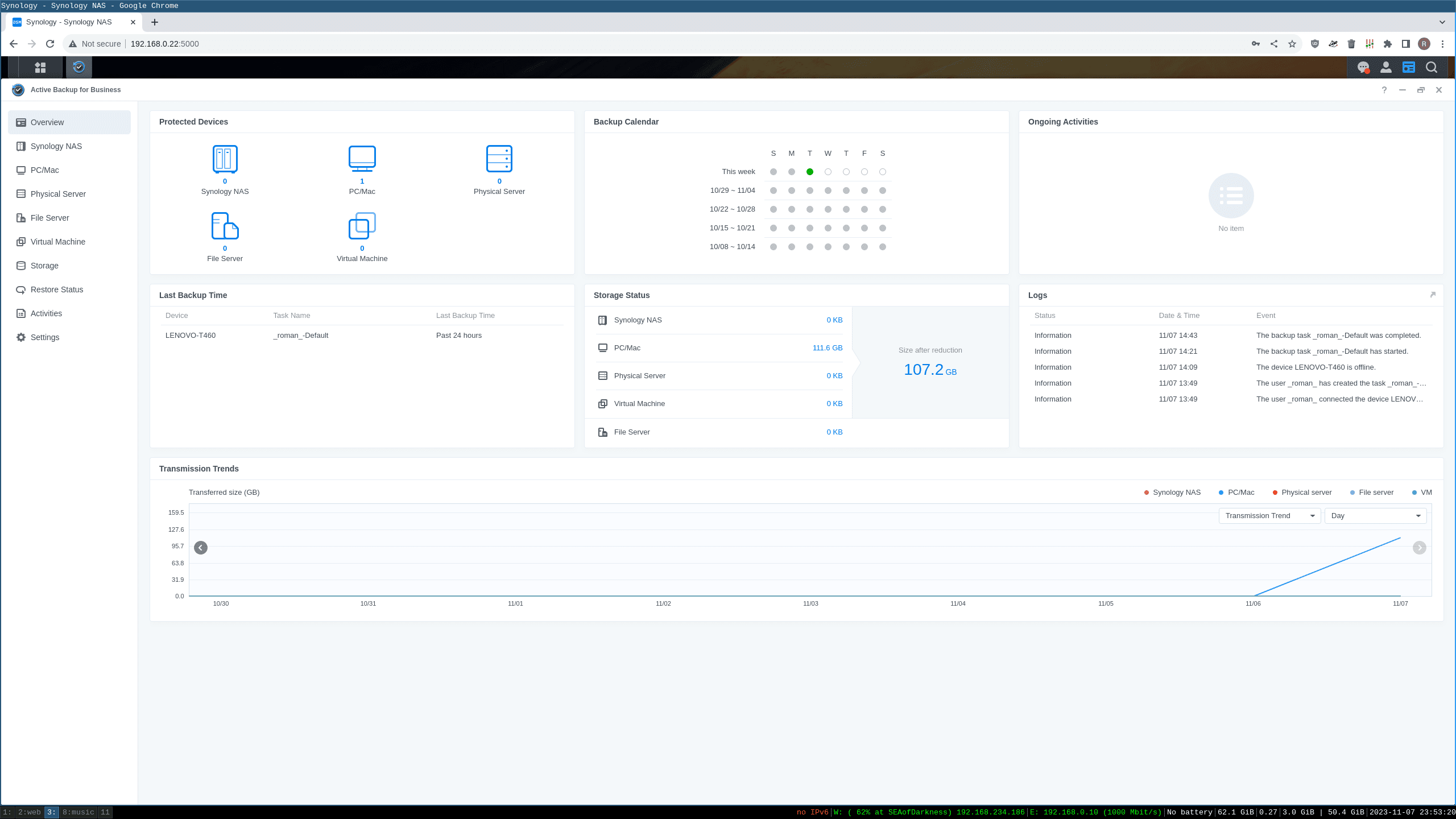

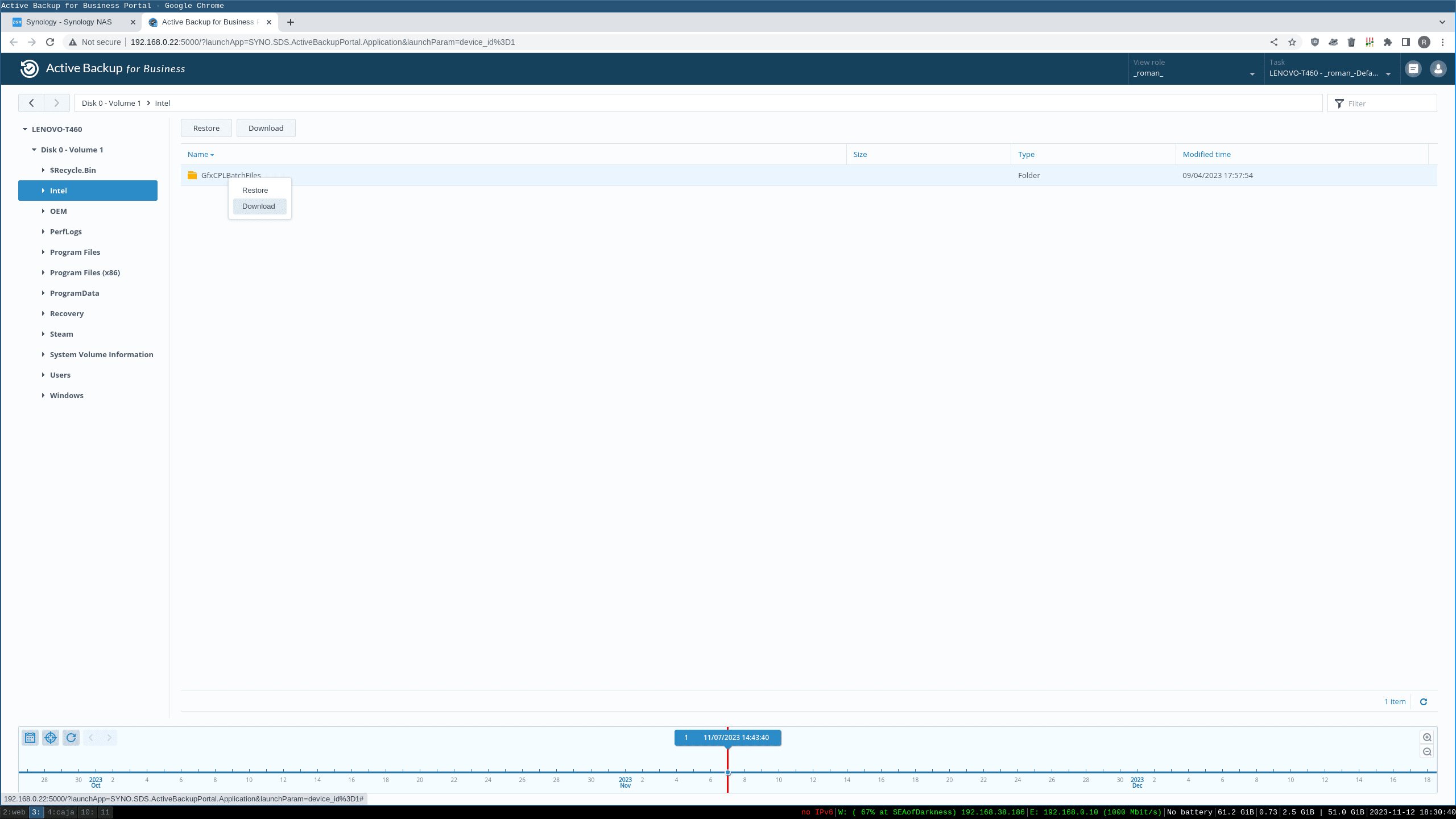

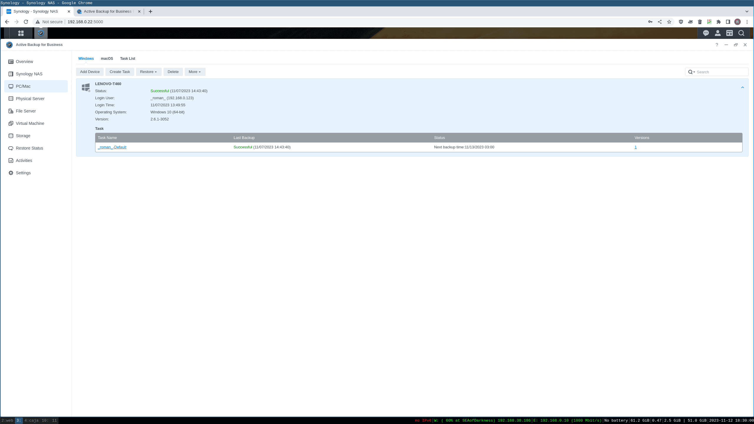

Öffnen der Anwendung "Active Backup for Business"
Wie man sieht exisitert ein Backup vom Notebook.

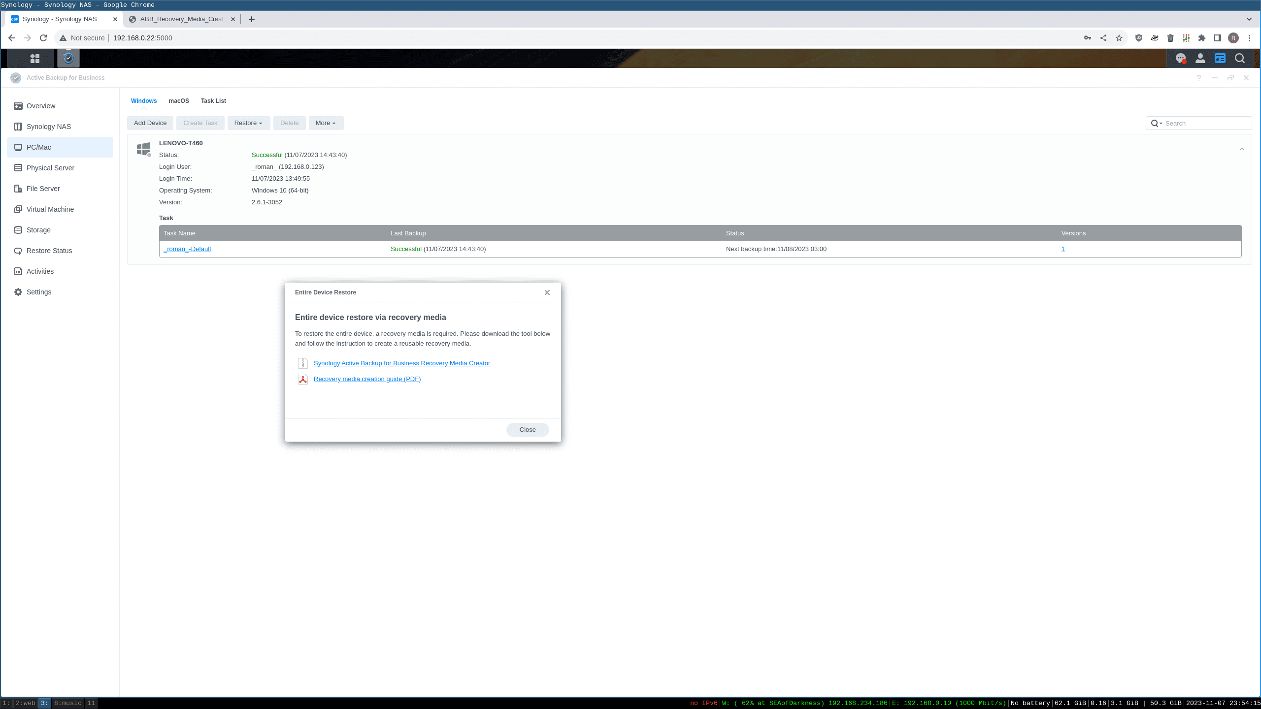

Drückt man auf den grauen Button "Restore" und dann auf "Entire Device" bekommt man gleich den offiziellen Wiederherstellungsweg erklärt.
Es ist mittlerweile schon auffällig, dass das NAS träge reagiert auf Benutzereingaben. Der runde animiere Kreis zum Warten sieht man öfters.
Anfertigung des Backup Mediums zur Wiederherstellung von Windows Rechner​
In der Software am NAS wird man auf eine Anleitung verwiesen wie man das Backup erstellen soll: https://global.download.synology.co...enu/ABB_Recovery_Media_Creation_Guide_enu.pdf
Als erste Einschränkung braucht man einen Windows Rechner mit aktiver Internetverbindung. Offline geht gar nichts. Es gibt nur einen minimalen Installer der sich die benötigten Komponenten dann sich vom Internet herunterlädt.

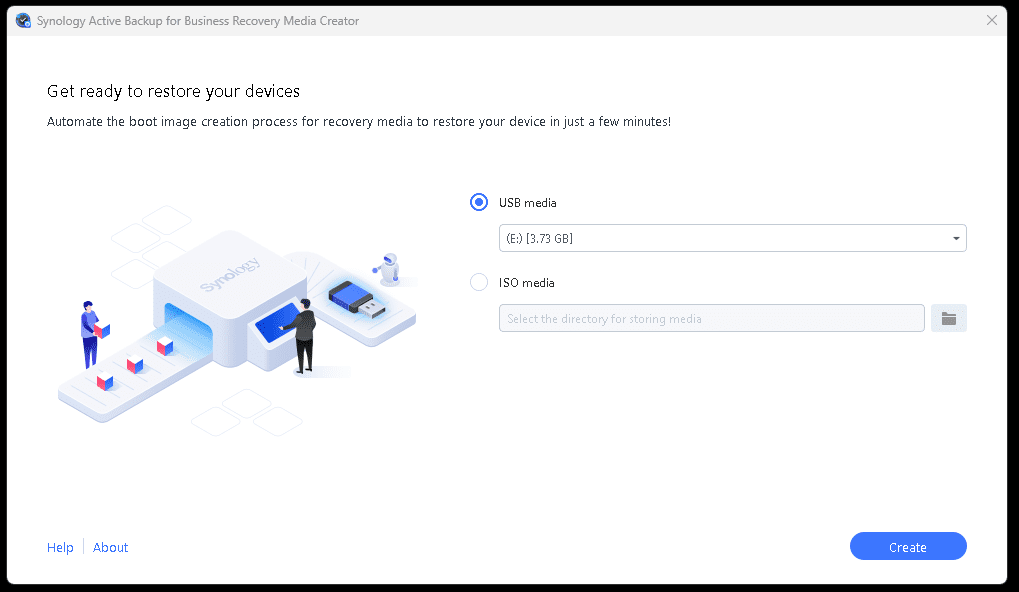

Man startet den Assistenten. Der 4GB USB Stick wurde bereits erkannt.

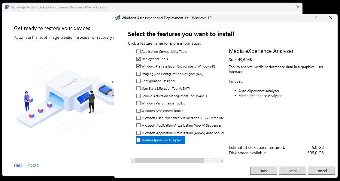

Dieses Windows ADK Installationspaket konnte ich nicht als Offline Installationspaket in einer vertretbaren Zeit finden.
Es wird etwas installiert, worauf man sicherlich irgendwann vergisst, dass es auf der C: Platte installiert ist.
Dieses Paket ist zwingend notwendig zur Erstellung des Recovery Mediums.
Nein Danke zu der Datensammelwut.
Das Synology PDF rät einem gewisse Häkchen nicht mitzuinstallieren.

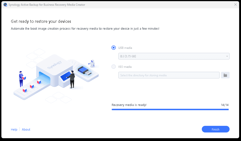

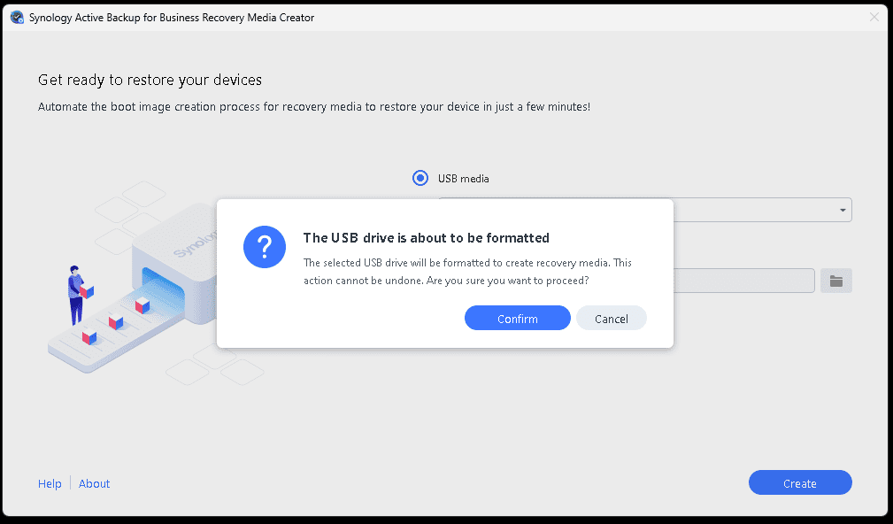

Schlussendlich hat man dann seinen USB Stick zur Wiederherstellung des zuvor angefertigen Backups.
Dieser Assistent hat laut Screenshot Zeitstempel 40 Minuten gedauert. Hinzu kommt noch etwas an Zeitaufwand für die Suche nach einen leeren USB Stick, nach der Backup Anleitung und das
Herunterladen von "Synology Restore Media Creator-2.6.1-2502(3052).zip".
Dieser Vorgang ist mir zu umständlich und dauert viel zu lange. Länger als 10 Minuten darf eine Erstellung für einen USB Stick nicht dauern. Es wurde vorher jegliche Software für das NAS von der Synology Homepage bereits heruntergeladen. Das Ausführen von zwei Installations Assistenten mit vielen Dialogen ist mir auch zu umständlich gelöst.

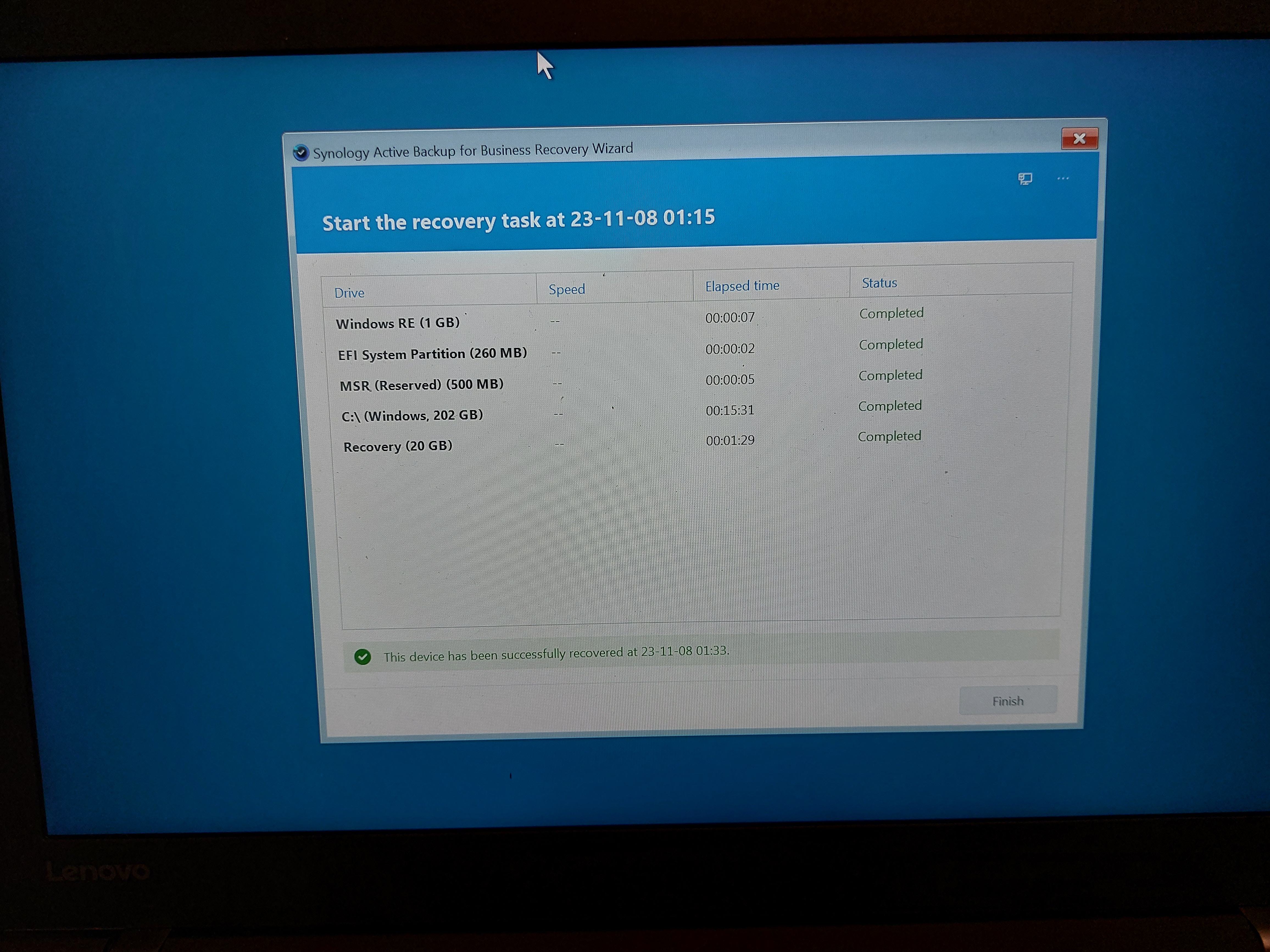

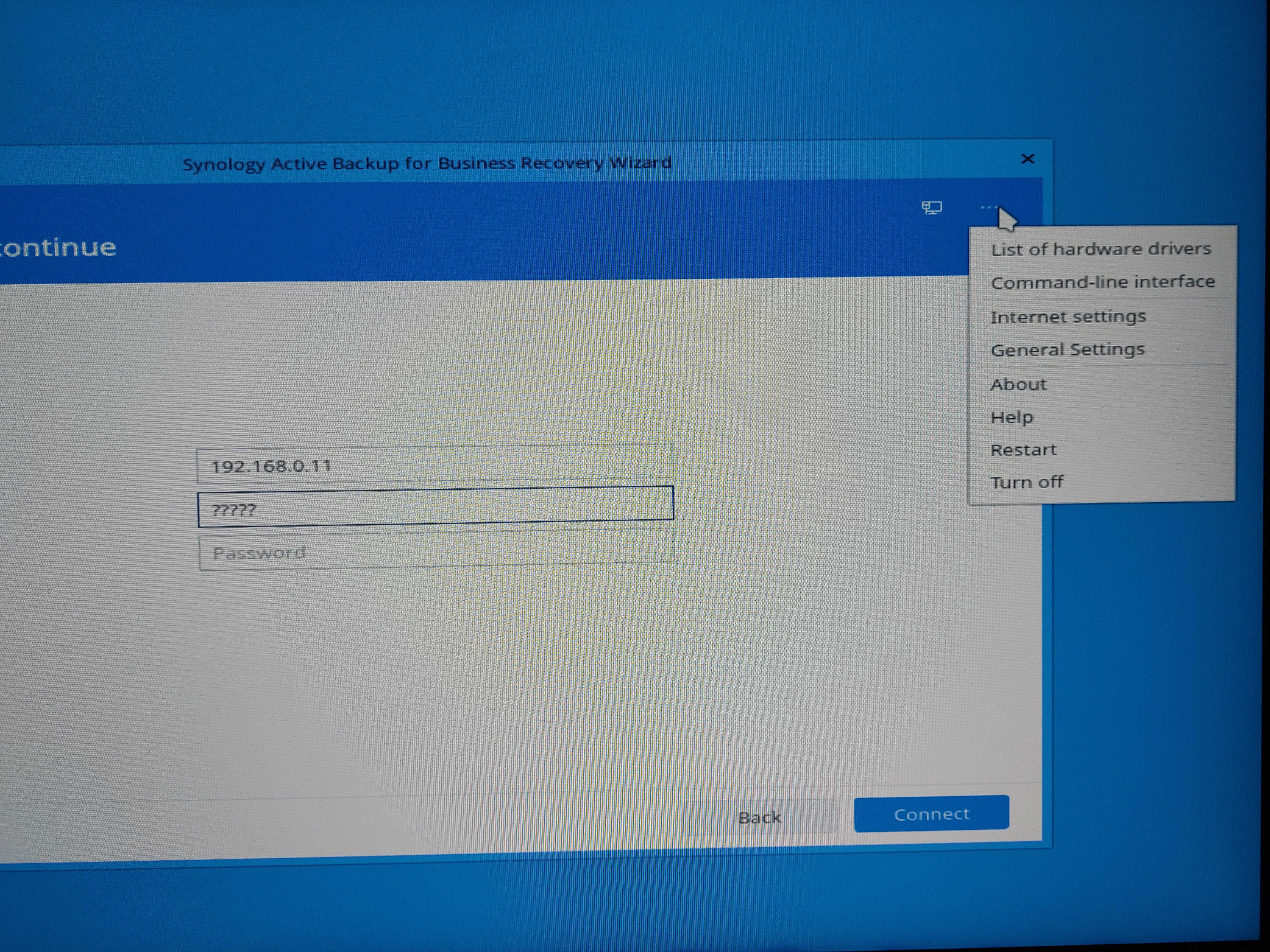

Wiederherstellung eines Windows 10 Professional Rechners​
Im folgenden gibt es mehere Smartphone Bilder vom Testgerät - Ich bitte die schlechte Bildqualität zu entschuldigen.

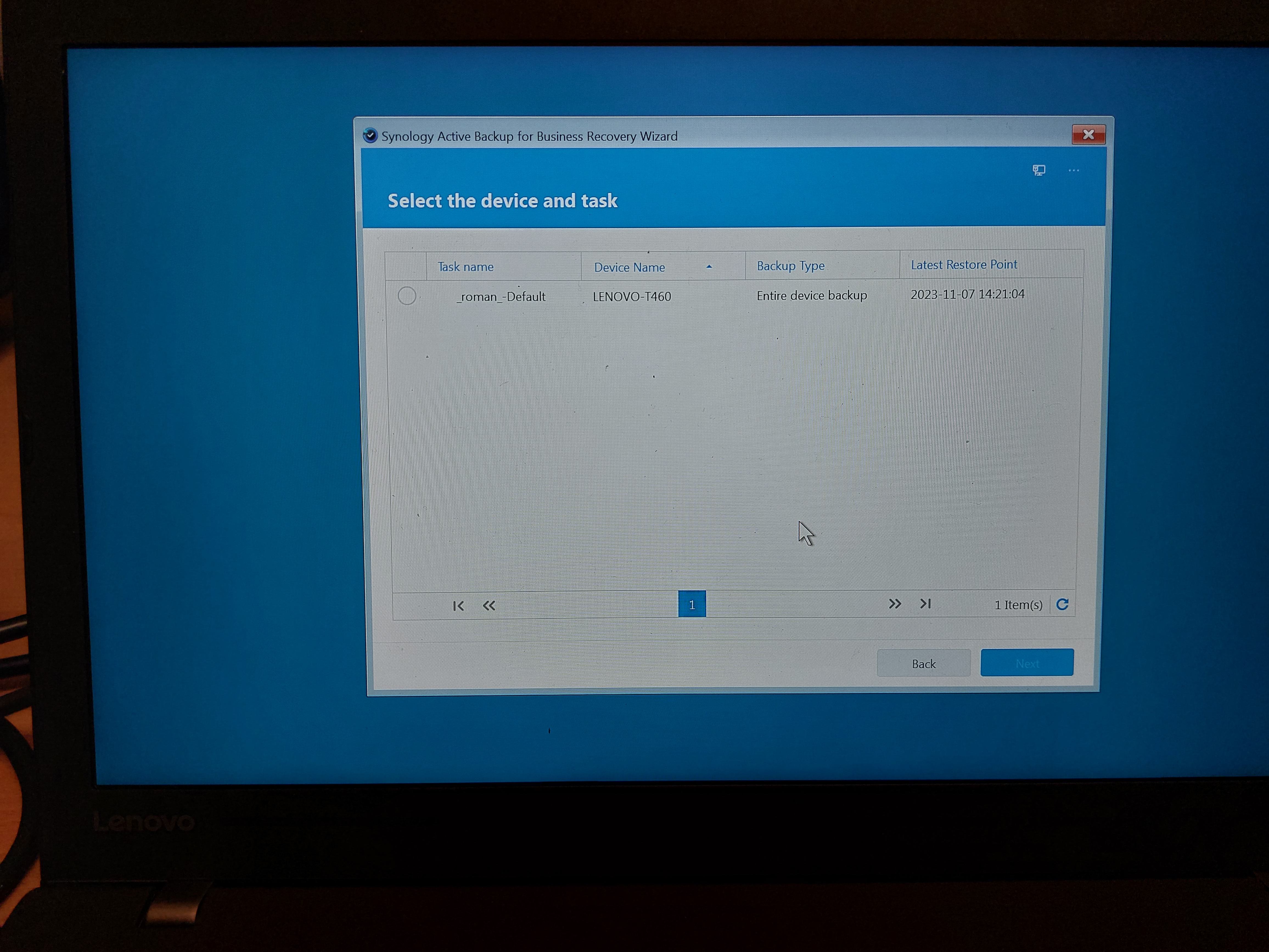

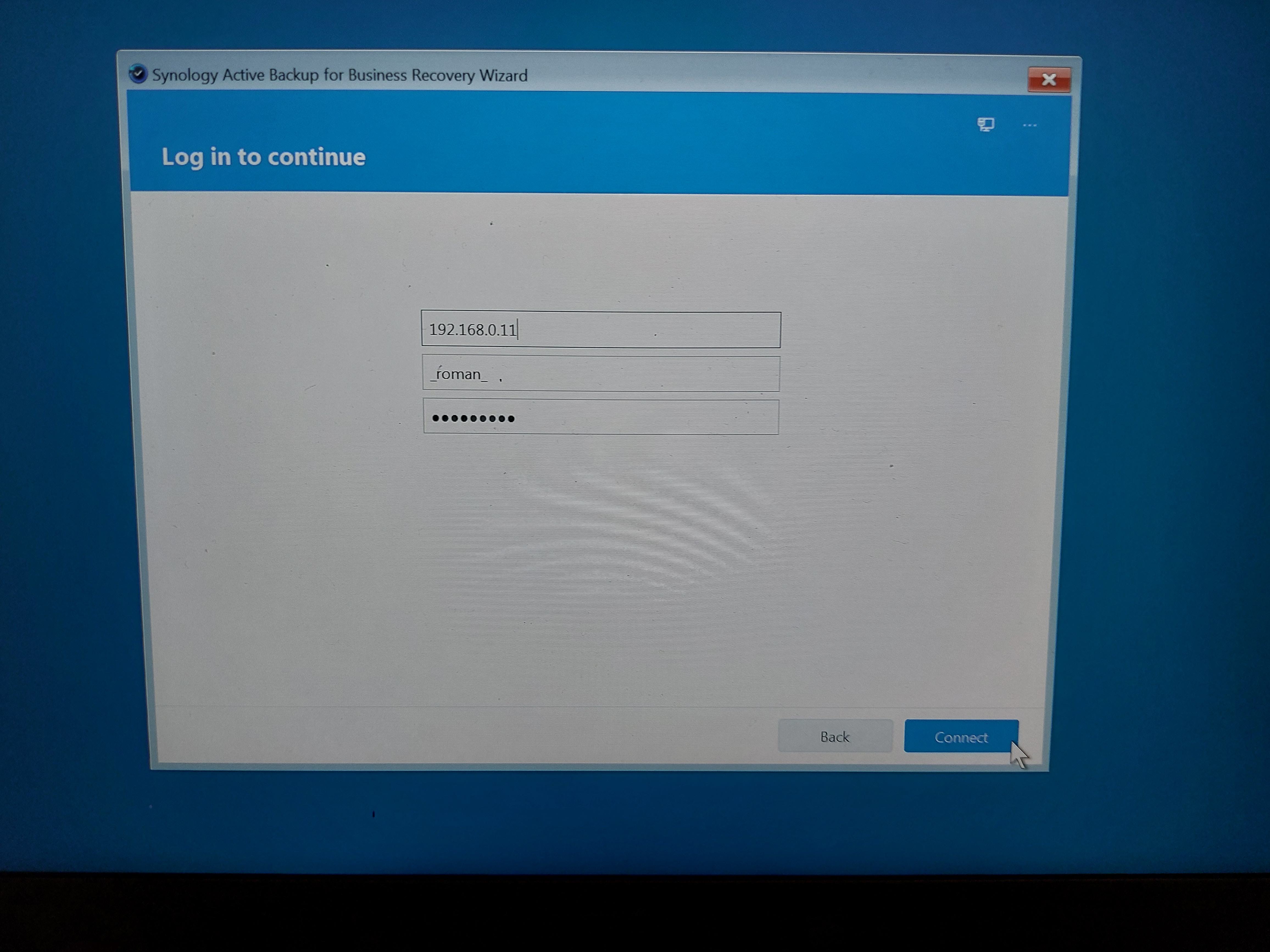

Zur Wiederherstellung des Backups wurde am Testgerät der soeben erstellte USB Stick gebootet.
Man darf sich anmelden.
Hinweis: Hier war es von Vorteil eine statische IP für das NAS am LAN1 Port vorher vergeben zu haben.

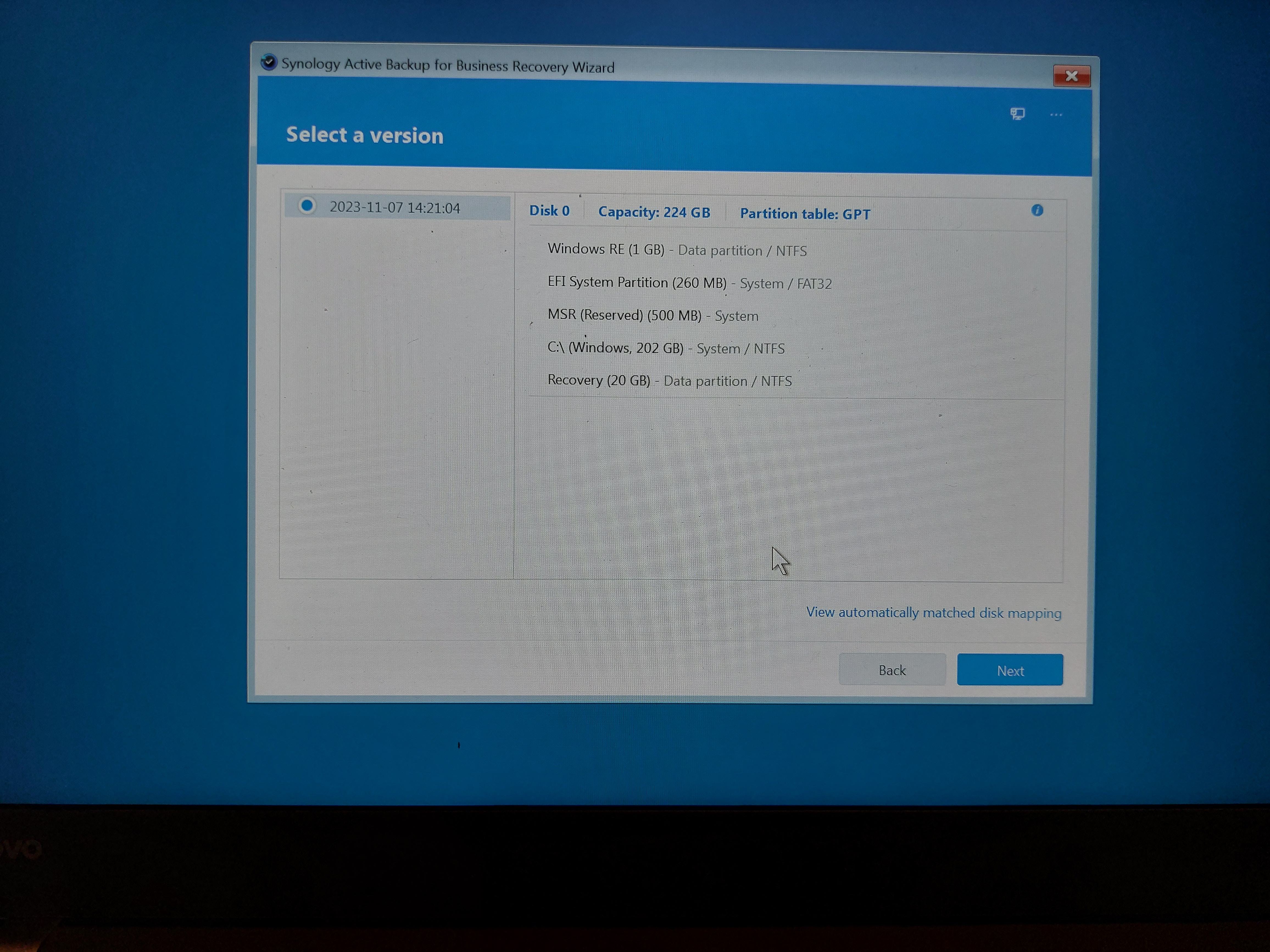

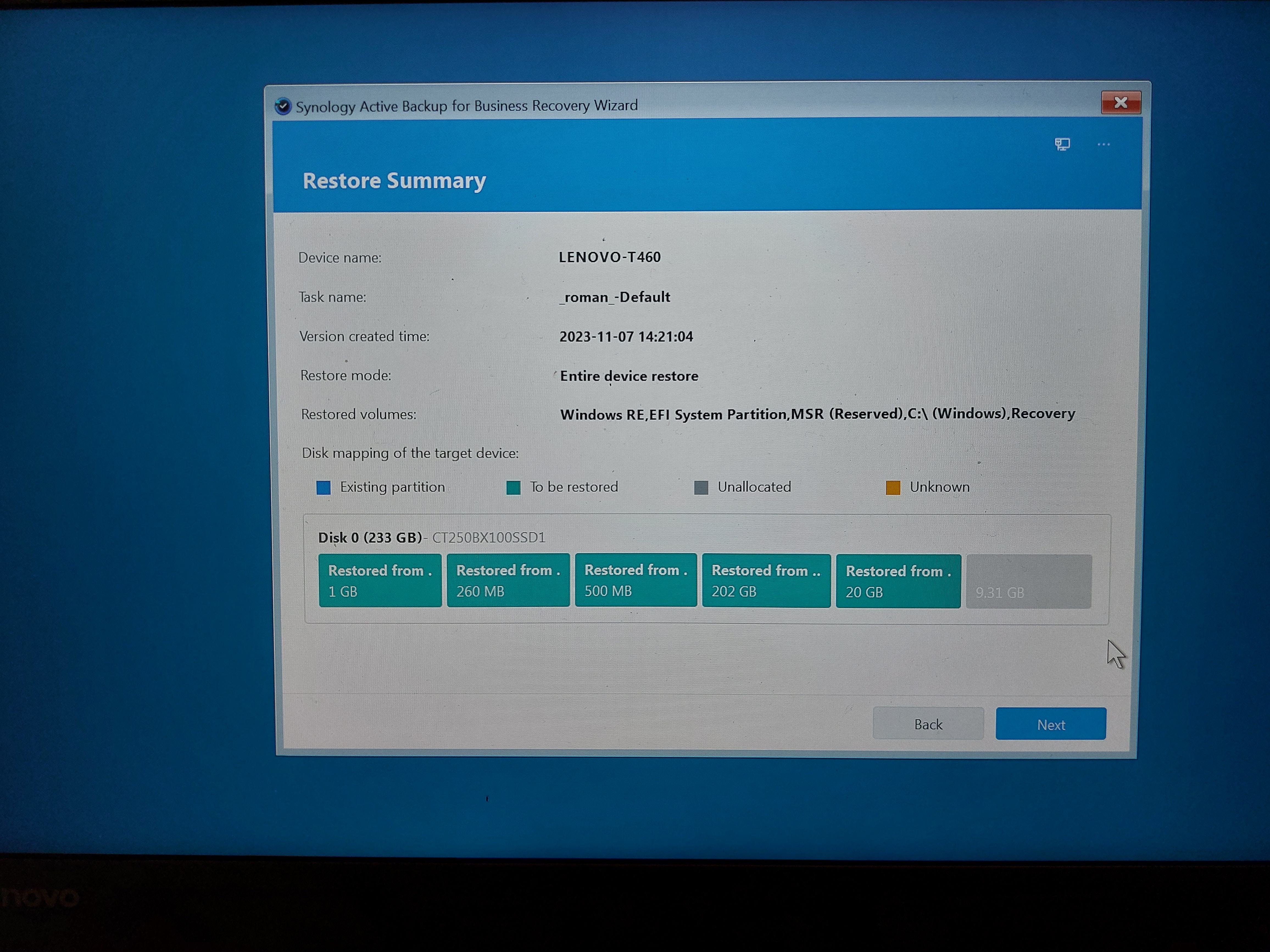

Man sieht die verfügbaren Backups.
Man sieht eine detaillierte Auflistung der Partitionen.
Der Assistent war etwas limitiert und sehr in der Funktion eingeschränkt bei der Auswahlmöglichkeit für den "restore mode".
Es wurde der "Entire device restore" Modus ausgewählt.
Wie man auch hier sehen kann wurden aufgerundet 10GB nicht partitioniert. (Dazu später etwas mehr.)
Der Backup Assistent wurde befolgt. Nach einem Neustart war der Rechner wieder zu verwenden. Das Backup war erfolgreich.

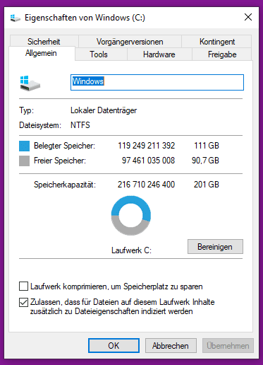

Größe vom C Laufwerk (Wie viele Daten im Grunde kopiert wurden in die unterschiedlichen Partitionen könnte man mit einer Linux Live-CD ermitteln)

Der Backup Client läuft im Hintergrund und verbraucht Ressourcen.

Wiederherstellen einzelner Dateien oder Verzeichnisse dieses W10Pro Backups.​
Manchmal braucht man einzelne Dateien oder Verzeichnisse von einem Backup.
In der Anwendung "Active Backup for Business" am NAS geht man beim Backup auf den Punkt "Restore".
Unser Testgerät ist abgelegt im Bereich "PC/MAC" in dieser Software im Bereich "Windows".
Als Beispiel wurde ein kleiner Ordner im Backup ausgewählt. "C:\Intel".
Wenn man Download auswählt werden die Dateien als zip Archiv im Download Ordner des Browsers abgelegt.
Es besteht auch die Möglichkeit von "Restore". Es ist anzunehmen, dass dann der Ordner am Testgerät dann wiederhergestellt wird. Dies wurde nicht getestet.

Die integrierte Hilfe der LIVE-CD meint es sei nur bis Windows 10 unterstützt. Windows 11 ist nicht aufgeführt. Debian wird nur bis zur Version 10 unterstützt. (Smartphone Bilder)
Den Inhalt kann man auch hier bequem im Browser lesen, siehe u.a. https://kb.synology.com/en-id/DSM/h...eryTool/activebackupforrecoverytool?version=7

Der offizielle Weg zur Erstellung des Live Mediums für Linux steht hier: https://kb.synology.com/en-uk/DSM/tutorial/How_do_I_create_a_bootable_USB_drive_for_restoring_Linux
Ich möchte niemanden mit schlechten Smartphone Fotos von der Live-CD quälen. Das wichtigste wird hier in Textform wiedergegeben.
  • Nachdem man die "Live CD Synology-Recovery-Media-2502(3052).iso" im "Grub 2 Mode" mit Ventoy gebootet hat
  • wird man begrüsst mit "Synology Acitve Backup for Business Recovery Wizard.
  • Der erste Fallstrick ereilt einem, da man sich Anmelden muss mit einer IP Adresse und seinen Login Daten mit den richtigen Sprachlayout der Tastatur. Wie immer war das englischsprachige Tastaturlayout ausgewählt.
    • IP Address - der Grund warum ich die LAN 1 Schnittstelle des NAS auf statisch gesetzt habe mit 192.160.0.11 (das wurde frei von mir gewählt)
    • Username - Rechts oben bei den "..." kann man unter "General Settings" die Anzeigesprache, die Sprache für das Tastaturlayout und die Zeitzone setzen
    • Passwort
  • Nachdem man sich angemeldet hat wird man auf das "unseriöse" SSL Zertifikat des NAS hingewiesen.
  • Im Grunde ist man jetzt fertig, da es keine Möglichkeit besteht neue Backups anzufertigen.
Ich bitte die Smartphone Fotos vom Bildschirm zu entschuldigen.
Eine sehr ausführliche Hilfe ist versteckt rechts oben bei den drei "..."
Beim Punkt "Command-line interface" wird eine xterm Shell mit der Bash geladen.
Software verschlüsseltes Gentoo Linux Backup and Restore​
Momentan bezweilfe dass die LIVECD "Synology-Recovery-Media-2502(3052).iso" mein Software verschlüsseltes Gentoo Linux ein Backup erstellen kann und auch dieses wiederherstellen kann.
Es fehlt an den notwendigen Werkzeugen wie den Befehlen cryptsetup und efibootmgr.
Schon anhand der unterstützten Dateissysteme kamen mir erherbliche Zweifel.
Die Werbung verspricht so einiges, siehe https://www.synology.com/en-global/dsm/feature/active-backup-business/overview
Comprehensive platform support​
Achieve effective data protection through wide platform compatibility, and speed up recovery with the restoration method that fits your needs the best.
Es wird geschickt verschwiegen, dass es keine Möglichkeit gibt der Anfertigung von Datenbackups mittels Notfallmediums. Dies könnte man als "Backups from recovery media" bezeichnen. Es gibt andere Produkte die in der Lage sind Backups mittels Notfallmedium auf eine externe USB Festplatte zu erstellen.
Also brauchen wir als Endpoint den "Linux Pinguin" und einen "Backup agent". Vermutlich wird dies nur im laufenden Betrieb des Host Betriebssystems möglich sein, hier als "Endpoint" bezeichnet. Vermutlich wird man eine closed source binär Datei / Software installieren müssen. Das widerspricht dem eigentlichen open source Gedanken und meiner Motivation einen großen Abstand von closed source Software zu halten, speziell wenn es sich um sensible private Daten sich handelt.
Ich bin auch schon gespannt wie der LUKS Container erstellt wird, wenn die notwendigen Werkzeuge wie cryptsetup auf der Live-CD fehlen. Ohne efibootmgr kann man keine Forensik machen und sich nicht den derzeitigen Zustand von den "bootfähigen" UEFI Einträgen im Mainboard anschauen. Ich hätte mir ewartet, dass mit efibootmgr -v sich der aktuelle Zustand weggesichert wird und mit efibootmgr diese UEFI Einträge dann wiederhergestellt werden. Windows 10 Home OEM, Windows 10 Pro und Windows 11 Pro benötigen dies nicht, da diese auch ohne diesen Schritt bootfähig sind (Erfahrungswerte). Es ist anzunehmen dass Microsoft sich im UEFI sich eine Funktionalität dafür reserviert hat, damit dies nicht notwendig ist.
Ein genereller Weg wie man bootfähige Medien erstellen soll:
Das Dokument Synology_ABB_admin_guide_Linux_enu.pdf soll den Start mit linux und Backups, ABB = Active Backup Business, ermöglichen.
Seite 10 weist einem hin man solle BTRFS File system beim Ziel verwenden.

Anpassung der bestehenden Backup Strategie​
Meine bestehende Backup Strategie kann leicht auf die Verwendung eines NAS angepasst werden.
Anstatt eines USB Laufwerkes wird eine NFS Ressource gemountet.
Die Zeit für ein geeignetes Rechtesystem für den Zugriff auf das NAS muss noch investiert werden.
Im Grunde sieht man nur einen Ordner in seiner Linux Live-CD. Es ist belanglos welche Technologie sich hinter diesem Speicherort sich befindet, USB Wechseldatenträger vs NAS Ordner.

Nachtrag: fehlgeschlagener Windows 11 Pro Wiederherstellungsversuch mit dem Mainboard ASUS Prime X670-P / AM5 / Ryzen 7600X / 64GIB RAM​
Fazit​
Der Recovery USB Stick wurde auf derselben Hardware Konfiguration erstellt, d.h. dasselbe Mainboard, CPU, RAM, Gehäuse, Netzteil, Gehäuselüfter.
Mit diesem Stick konnte ich das technisch in die Jahre gekommene Notebook wiederherstellen, siehe oben.
Es ist etwas enttäuschend, wenn eine Wiederherstellung aufgrund fehlender Netzwerktreiber auf derselben Hardware Konfiguration fehlschlägt.
So weit ich es beurteilen kann, sollte das Mainboard bzw. der Ethernet Adapter schon länger auf dem Markt sein.
Ich erwarte mir, dass sämtliche Netzwerktreiber auf dem Recovery Medium vorhanden sind und diese auch funktionieren.
Auch sollte man immer die Backup Strategie testen. Wie man sieht bei einem sehr alten notebook funktioniert das Backup. Bei einem aktuellen Mainboard, laut Geizhals seit 29.08.2022, 12:22 gelistet, funktioniert das Backup nicht, siehe: https://geizhals.at/asus-prime-x670-p-90mb1bu0-m0eay0-a2800663.html

Testaufbau​
Heute habe ich meinen Boot Datenträger Crucial P5Plus ausgebaut. Die Corsair MP600 Pro wurde vor einigen Tagen ausgebaut.
Die vorhandene KC3000 2TB NVME Datenträger wurde mittels Sysrescue Livemedium mittels dem "shred" Befehl mit 2 von 3 Durchgängen gelöscht. Das entspricht dem Szenario der Boot Datenträger war defekt, ein neuer leerer Datenträger wurde eingebaut und es soll mittels Backup System das Backup eingespielt werden.
Es sind noch 2x 1.5TB HDD vorhanden, die sind aber im Grunde unleserlich, da es zwei LVM gespiegelte Volumes sind.
D.h. Der Rechner hat nichts zum Booten, d.h. kein Windows 11 Pro und kein Gentoo Linux.

Laut: https://www.synology.com/de-de/prod...ampaign=prosumer_lesertest_2023-_hardwareluxx
Sichern Sie Arbeitsrechner, Smartphones ....
Konsolidieren und automatisieren Sie die Sicherung von Arbeitsrechnern, Dateiservern, VMs, SaaS-Anwendungen und mehr mit der Active Backup Suite. Verwalten Sie Gerätesicherungen über ein zentrales Portal remote und stellen Sie einzelne Dateien oder ganze Geräte bei Bedarf einfach wieder her.

10/14/2023 Zur Feststellung ob DHCP die Ursache für keine Verbindung zum NAS war, erfolgte ein Standortwechsel / NAS grundlegend eingerichtet auf einem anderen Standort mit einem (x)DSL / LTE Router. / Windows 10 wurde mit google-chrome verwendet zum Anfertigen von Screenshots / Betriebssystem aktualisiert vom NAS / Grundlegend mal das NAS Betriebssystem angeschaut - fast alles an Software installiert - Zeitdauer ~3h mit 12GB an Downloads laut NAS. / NAS benötigt Netzwerkknoten mit DHCP Funktionalität für die Ersteinrichtung. / Ersteinrichtung wird anstatt W11 Pro nur Windows 10 sein - aufgrund Einrschränkung DHCP - Weiterverwendung bestehender Screenshots. / Vielleicht Verweis auf Paketmanger und dass es mehere Anwendungen für das NAS gibt, womit man Backups anfertigen kann.

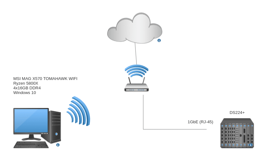

10/16/2023 Erstellung von Netzwerk Topologie Bildern mit 7 Tage Testzeitraum online.
10/16/2023 Erstellung Erstinbetriebnahme Windows 10 mit Wlan Internet Router.

11/06/2023 Abschnitt Direkte Verbindung PC zum NAS ohne Router verfasst. Testen. Iptables verworfen. Inhalt sollte erstellt werden. Fokus auf Netzwerk. Zwischenziel - Benchmark NAS vs Daten. Abklärung Netzwerkordner am NAS?
11/06/2023 Offline Firmware Update verfasst
11/06/2023 Zeitermittlung Backup USB-SATA und USB-NVME

11/07/2023 Synology-Recovery-Media-2502(3052).iso erstes booten und schauen ohne Dokumentation, was ist damit möglich, wo sind die Limitierungen
11/07/2023 Textbaustein Task 3b) software verschlüsseltes Gentoo Linux Backup and Restore / Aufgabe definieren und Einleitungstext erstellt.
11/07/2023 Backup und Restore Windows 10 Pro erstellen, testen, durchführen.
11/08/2023 Thematik Windows 10 Pro Backup and Restore abgeschlossen.
11/12/2023 Kernel 6.6.1 mit NFS Optionen compilieren. Userspace Software für NFS installieren.
11/12/2023 NFS Ordner anlegen und Test Textdatei reinlegen, umbenennen, zugreifen
11/12/2023 NAS SPEEDTEST

11/29/2023 Nachtrag: fehlgeschlagener Wiederherstellungsversuch ASUS X670-P Mainboard
